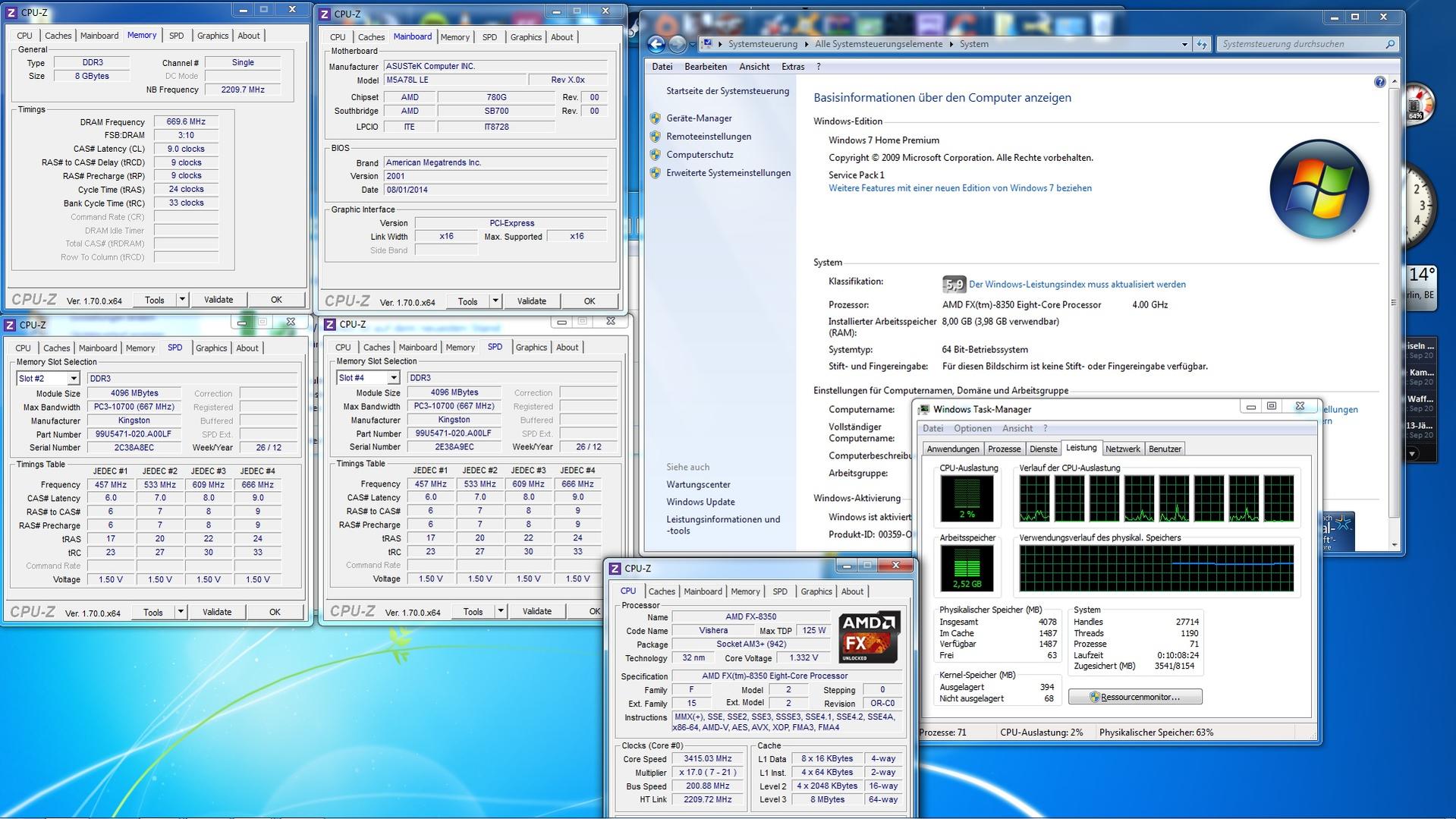

Wegen meiner Systemconfig hab ich mal ein screen mit allen wichtigen sachen angehängt.
Das Verhält sich sehr Misteriös ^^

Eindeutig werden die 8GB unter Windows erkannt, aber nur 4GB sind verwendbar... Schaut nach einem Hardware Defekt aus, entweder sitzt die CPU nicht richtig, oder ein verbogener Pin, oder das MB hat nen Defekt in einer oder mehreren Leiterbahnen...
Manchmal hilft auch, wenn ich den pc ne weile auslasse...
ein Indiz für das letzter... würde hier mal das Mainboard ausbauen, dann Abstandshalter checken. Mainboard auf einem Holztisch (oder auf der OVP) aufbauen mit nur Graka, RAM, CPU (Kühler natürlich auch), HDD, und Netzteil dann mal ausserhalb des Gehäuses testen...
