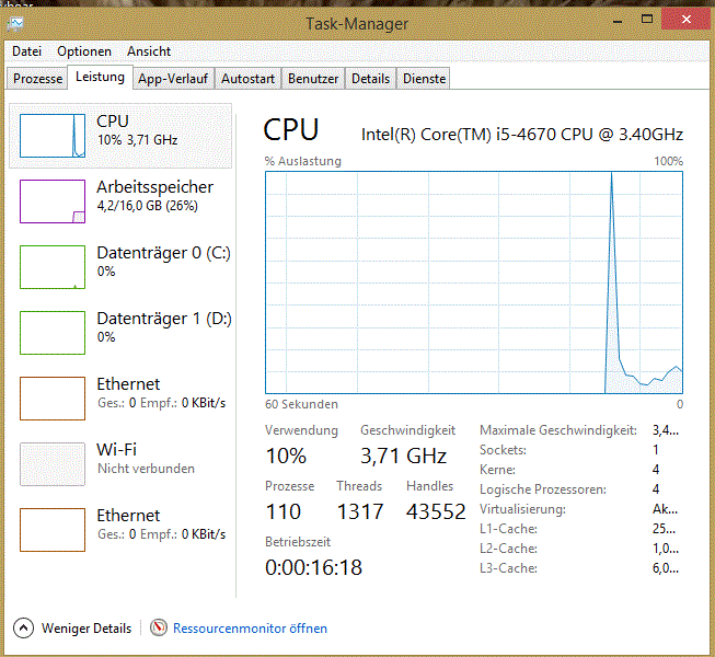

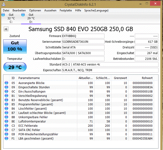

mein PC steht in der Signatur. Ich habe das Problem das die Arbeitsgeschwindigkeit sehr langsam ist Sachen wie Programme installieren oder Bilder bearbeiten Öffnen oder generell Programme starten dauert einige Minuten bis ich überhaupt arbeiten kann. Wenn zb. ein Spiel geladen ist nach einigen Minuten Spiele im Moment Archlord 2 und C9 dann läuft es auch ohne Probleme bis auf seltene Miniruckler.
Monitor ist ein BenQ 22" FHD via DVI angeschlossen Auflösung ist auch permanent auf FHD eingestellt.
Ich habe bereits Windows 8 mehrmals neu installiert brachte auch keinerlei Änderungen. Ich habe überhaupt keine Ahnung was das sein kann. Hatte bisher keinerlei Bluescreens oder Fehlermeldung auch die Ereignisanzeige rückt keine besonderen Fehler aus. Treiber sind alle auf den aktuellen Stand. Vielleicht habt ihr einen Tipp oder Rat vielen Dank.
Ich habe im Anhang noch ein paar Screens hinzugefügt .

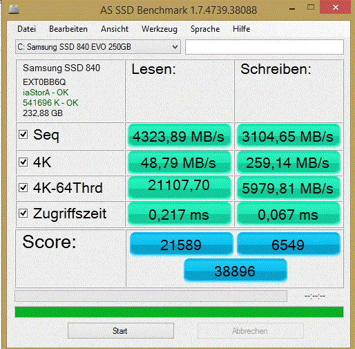

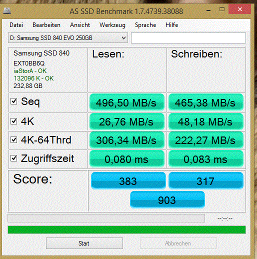

Die Drecks Samsung Magician Software/RAPID Mode deinstallieren.
Was sind das denn für Fakes? Die Samsung SSD bekommt sicherlich keine 21 GB (bei 4K-64Thrd) hin... und auch die anderen Werte sind alles andere, nur nicht realistisch :D
Die falschen Werte werden durch Samsung RAPID Mode verursacht. Wie schon geschrieben: ausschalten.
Hier steht nun schon 2x, dass du das ausschalten bzw. deinstallieren sollst.
Brauchst du es tatsächlich noch ein drittes Mal? :confused_alt:
ich habe es jetzt deinstalliert aber eine Besserung oder Veränderung konnte ich nicht feststellen PC läuft weiterhin zu langsam da lief ja mein alter Pentium 3 mit 1 GHz und uralter IDE Festplatte schneller kann ja auch irgendwie nicht sein.

löschen und dann berichten wie es ist bzw benchmarks noch einmal zeigen

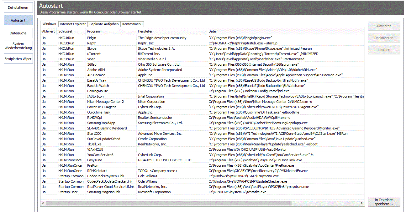

An dann schau mal in den Screen mit dem Autostart.
Schalt mal ALLES ab, was beim Start nicht benötigt wird.
Also nur den Virenscanner wie z.B. Avast und z.B andere Erkennungssoftware wie z.B. Spybot aktiv lassen.
Alles andere von Ja auf Nein stellen.
Mal sehen was dann passiert.
ich bin eigentlich ein Autostart Freak ich mag das und ich dachte bei meinem System könnte ich es mir erlauben.
Ich würde mal alles im Autostart deaktivieren außer (Spalte Programm):
IAStoreIcon
RtHDVCpl
StartCCC
VIAxHCUtl
Da läuft ja soviel (mMn) Mist im Start mit...

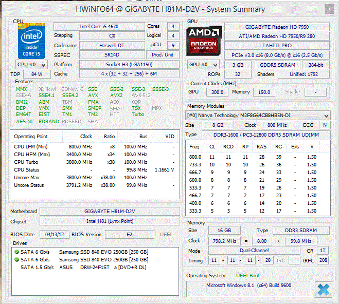

So nun zum Eigentllichen Problem: Deine Speicher Einstellungen im BIOS sind, meiner Meinung nach falsch...
Zu ersehen im ersten Bild, steht da CR 1, dies sollte auf 2 stehen...
Sind die Module mit XMP ausgestattet, wenn Ja, dann im BIOS XMP einstellen...

Ja, und natürlich kannst du das letztlich nur durch ausprobieren lösen. Dazu musst du ein Programm nach dem anderen deaktivieren, nachschauen, ob es besser ist, falls nicht, weitere Programme deaktivieren usw. Das heißt ja nicht, dass das dauerhaft so bleiben muss. Aber um den Übeltäter zu finden (wenn es denn ein Software-Problem ist), wirst du darum nicht herum kommen, es zumindest auszuprobieren.

ich habe den Speicher schon auf T2 gestellt merke ich keinerlei unterschiede deshalb habe ich wieder auf Defaults geladen. Ich weiss nicht ob ein Bios Update hilft ist mir auch zu gefährlich das was schief läuft.

AHCI ist standardmäßig an schon seit ich den Computer habe und ich habe am PC nichts verändert außer die normale HDD raus und 2x Samsung Evo 240 GB angeschlossen sonst ist er so wie er gekauft wurde . Unter der normalen HDD war dieser Computer noch langsamer konnte man fast gar nicht arbeiten. Es konnten bisher keinerlei Defekte gefunden werden da er ja noch Garantie hatte ich mich gleich an den Support gewendet und die haben den Geprüft alle Ergebnisse waren ok.
