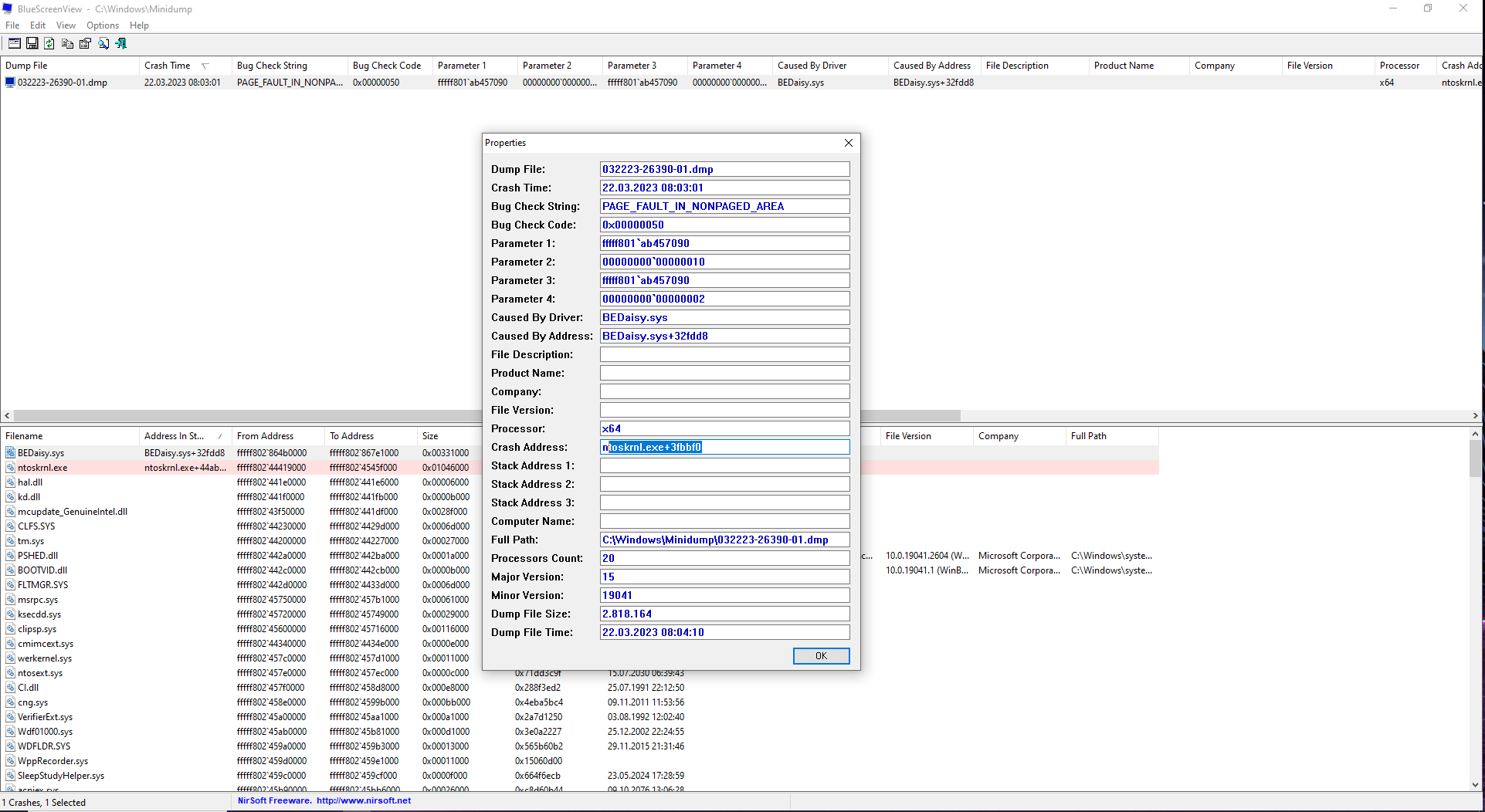

Seit einer gewissen Zeit, in etwa 2 Wochen, habe ich das Problem, dass es immer wieder zu Spielabstürzen kam.
Also hatte ich mich auf die Suche gemacht und gehofft, dass ich das Problem beheben kann. Gestern Abend hatte ich dann den Memtest86 durchlaufen lassen, welcher keine Fehler aufwies. Seitdem der Test durchlief knapp 4Std., läuft der PC extrem langsam bzw. laggy. Das Hochfahren dauert länger, zwischendurch kommt es zu laggs oder auch wenn man so sagen kann kurzen Standbildern.
Ich wollte es dennoch mal probieren und hatte Fortnite gestartet, darauf hin direkt Bluescreen.
Wie schon erwähnt, hatte ich den Memtest86 durchlaufen danach dann Prime95 mit HWinfo wo aber auch keine besonders hohen Temperaturen o.ä ersichtlich waren.

Versuche BEDaisy.sys neu zu installieren. BEDaisy findest du im Ordner von deinem Game. Eine Uninstall und eine Install Datei.

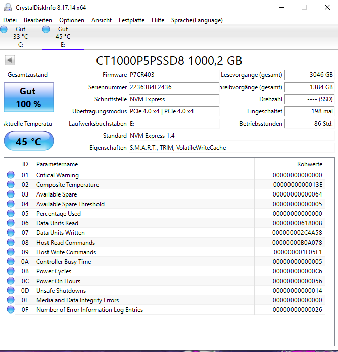

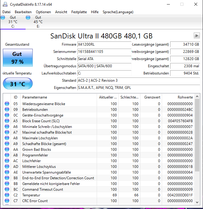

Check mal deine SSD mit CrystalDiskInfo.
Reaktionen: Mücke040
Treiber sind laut Windows Update alle aktuell.
Die Festplatten scheinen auch in Ordnung zu sein. Bei dem Zuverlässigkeitsverlauf, sind die Fehler überwiegend die abstürze des Spiels bis auf den heutigen Tag.

Die Informationen zum blue screen befinden sich im Ordner
C:/Windows/Minidump
Die letzten fünf Files auf den Desktop kopieren.
Mit rar oder zip verpacken.
Hier im Forum hoch laden.
