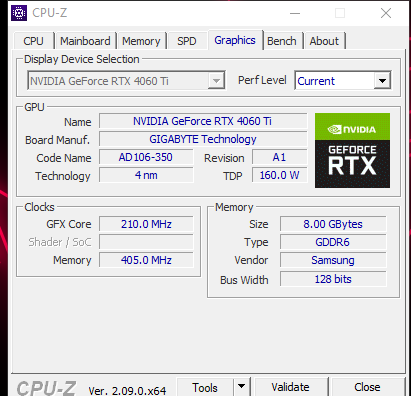

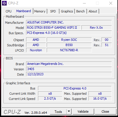

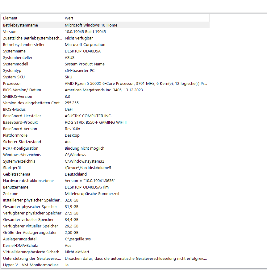

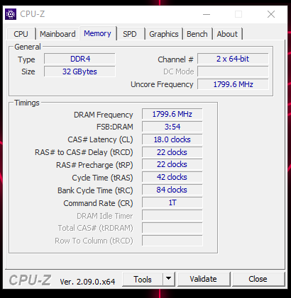

Hallo, ich habe mir einen Gaming PC zusammengestellt, leider erfüllt er nicht die erwartete Leistung. Starke Frame Drops in Flintlock und in Fortnite, (ja, das spiele ich noch :P)
Wenn ihr noch mehr Bilder braucht, bitte direkt schreiben.
Verbaut sind:
Ryzen 5600x
RTX 4060TI (nicht die beste Wahl i know)
32GB Corsair Vengeance
asus b550f gaming wifi ii
Alle Treiber sind auf dem neusten Stand, PC läuft über UEFI

Warum hat die GPU nur nen x8 Link?
(Bitte kommt hier nicht wieder an mit "Energie sparen" - zum Energiesparen wird die PCIe Version bis auf 1.0 reduziert, Anzahl der Lanes bleiben immer gleich).
