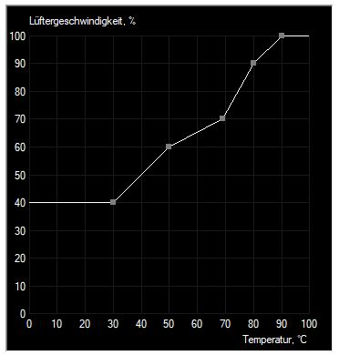

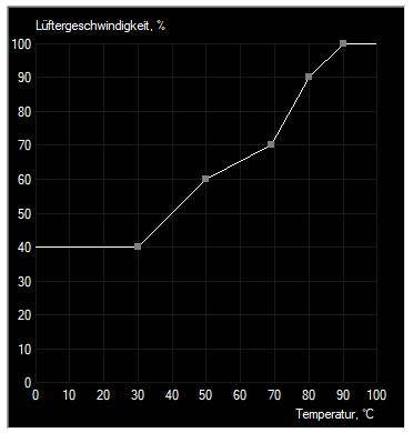

Wie würdest du die Kurve aussehen lassen?
Unter normallast läuft die Grafikkarte auf 49 °C (und 1900 RPM) und unter vollast kommt sie auf 85 °C (3800 RPM) wobei bei ca 75 °C läuft sie mit 2500 RPM, was noch sehr angenehm ist.
Im Anhang wäre die Kurve wie sie momentan eingestellt ist (aber noch nicht aktiviert)

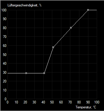

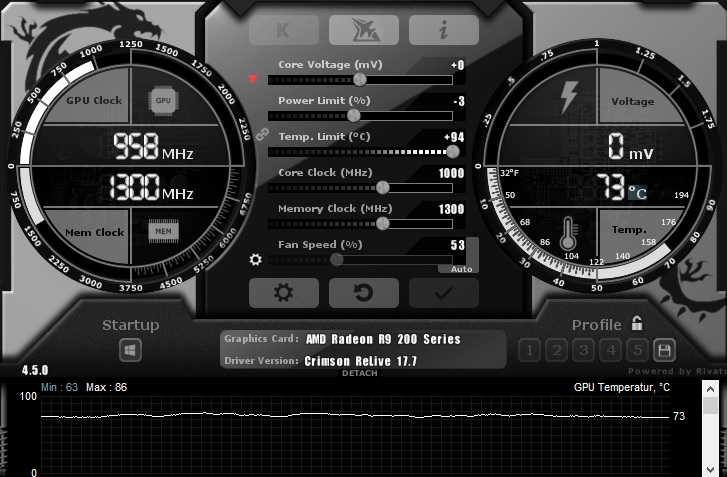

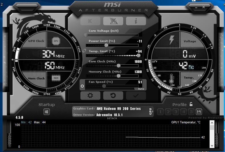

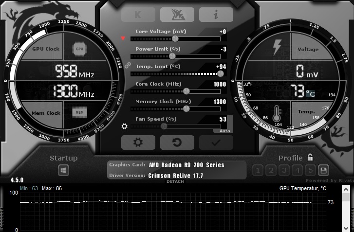

Hi, anbei meine Einstellung - hab die Kurve ein bisschen falcher eingestellt. Man hört den Lüfter zwar schneller, wird dann aber nicht mehr so laut - ein guter Kompriss zum zocken. Und versuch mal das Powerlimit zu senken. Bis -13 läuft so einmaßen bei mir rund. Für -11 hab ich mich dann entschieden.
Ich habe mich einfach schritt für schritt nach unten getestet. Hab einen Benchmark gemacht und dann Schritt für Schritt den Wert reduziert, dazwischen immer einen Benchmark gemacht und geschaut ob die Leistung wieder erreicht wurde, habe ich mehr als 0,5 % verloren, habe ich aufgehört.
Und Holy Shit - 86 Grad :D Das Lüftergeräusch :D
