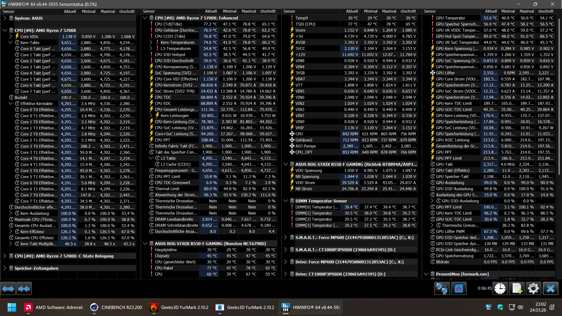

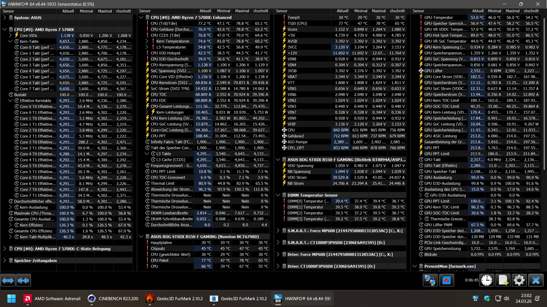

Bei meinem BQ Pure Base 500 hab ich bei ca. 7 Minuten Cinebench R23 Multi und Furmark folgende Werte...
Dabei hat die CPU 110 Watt, die GPU 213 Watt und es hört sich nicht an wie eine Turbine.
Klar, die GPU-Lüfter sind hörbar, aber leiser als der Ton im Game.
(In Spielen läuft die GPU mit 200 W, die CPU mit 75W.)
Gehäuselüfter sind 2 x 140er Silent Wings 3 (zusammengeschaltet) in der Front, die beiden CPU-Lüfter sind beides 140er Alpenföhn Wing Boost 3 an der 280er AIO oben. Ich hab nicht mal nen Hecklüfter montiert.
Ist also alles eine Sache der Einstellung.
@Sandolo
~110W und dabei 10% PPT Limit? Hast du die Limits geöffnet oder was ist da los? Standard bei dem 5700X ist 76W.
@djducky Liegt an "PBO Fmax Enhancer" (gibt es nur bei Asus). Schaltet TDC und EDC gleich und legt die Limits von TDC und PPT auf ca. 1000 fest.
Bringt die beste Singlecoreleistung.
Ohne hatte ich Limits von EDC 140, TDC 90 und PPT 130, was zwar noch etwas mehr Multicore brachte, aber nicht ganz die Spieleleistung hat und dabei noch wärmer läuft.
Aber so oder so. Bei PBO mit 200 MHz Override läuft der 5700X besser wie ein 5800X Stock.
(CO ist immer -30 Allcore)
Reaktionen: djducky
Singlecore-Leistung? Wenn Singlecore gefragt ist, dann sollte die CPU ihr PPT eigentlich nicht so wirklich flott erreichen. Deine plus 200 Mhz und -30 CO machen da wohl etwas mehr aus...
Insgesamt ist zuviel PPT bzw. offene Limits halt nicht wirklich effizient. Wenn ich bedenke, dass der 5800X die doppelte PPT im vergleich zum 5700X hat - und im Singlecore ganze 4%, in Spielen ~6% sowie im Multicore ~10% vorne liegt. Da dürfte der Sweet Spot mit den klassischen 88W oder von mir aus 100W erreicht sein.

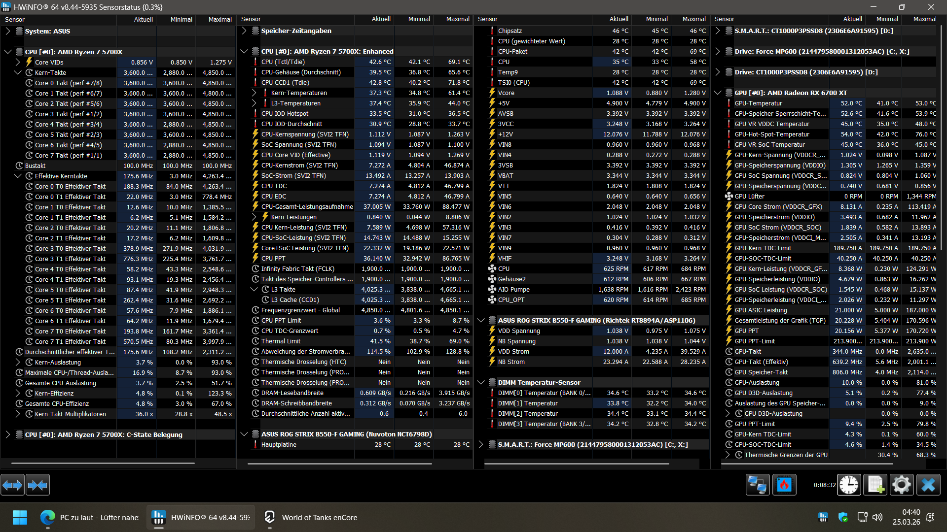

@djducky Die 110 Watt hat er ja im Multicore. Beim Zocken sind es maximal 88 Watt @4850 MHz.
TDC und EDC steigen dabei auf max. 48 A.
Die Werte stammen aus dem Benchmarktest World of Tanks Encore RT 0.2 (nutzt 4 Threads)

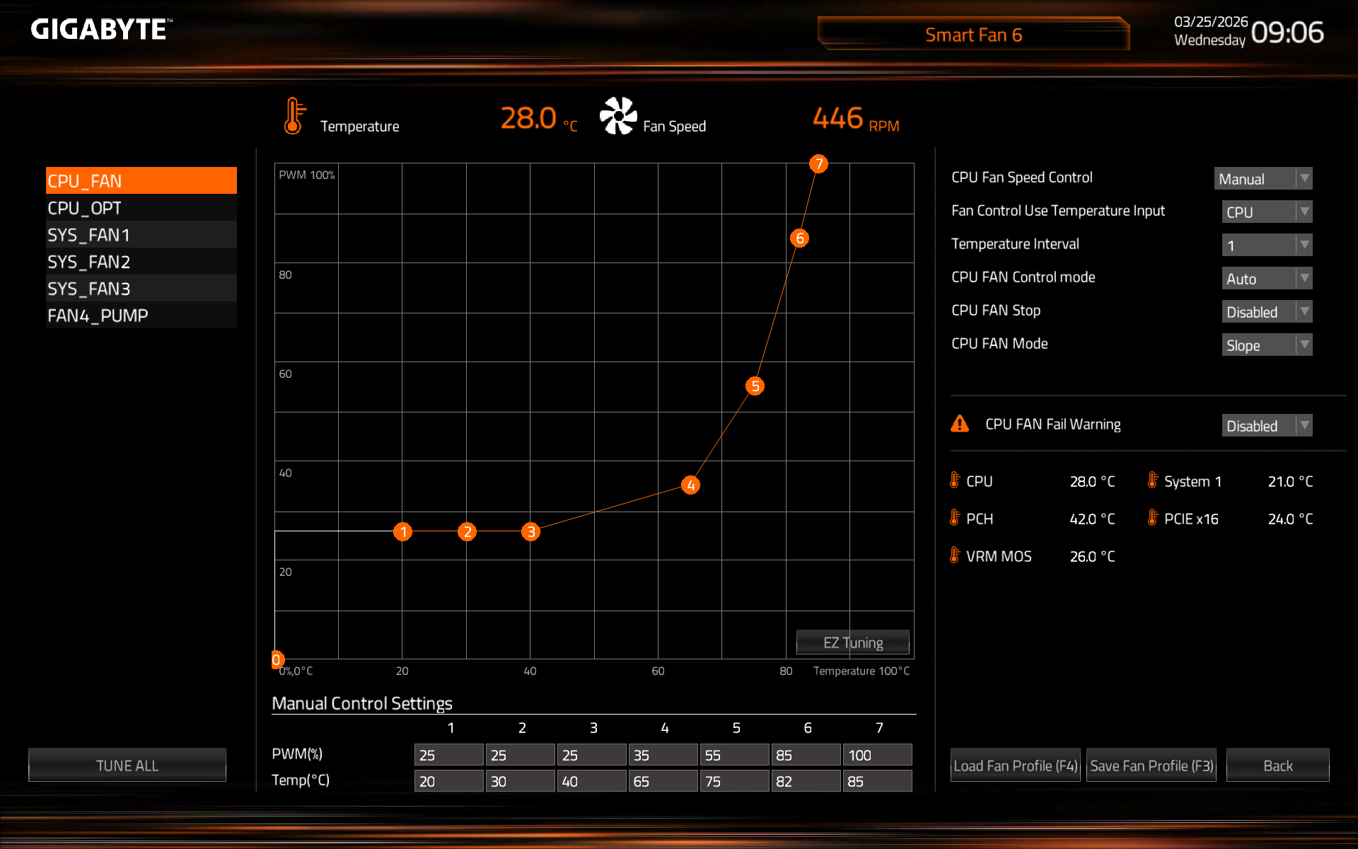

Und nur so als Tip.
USBStick ran und mit F12 Screenshots ausm Bios machen. Die landen direkt aufm Stick.
Dann bitte auch die offenen Fragen beantworten und eher detailliert beschreiben, was du machst. Wir sehen nicht was du tust.

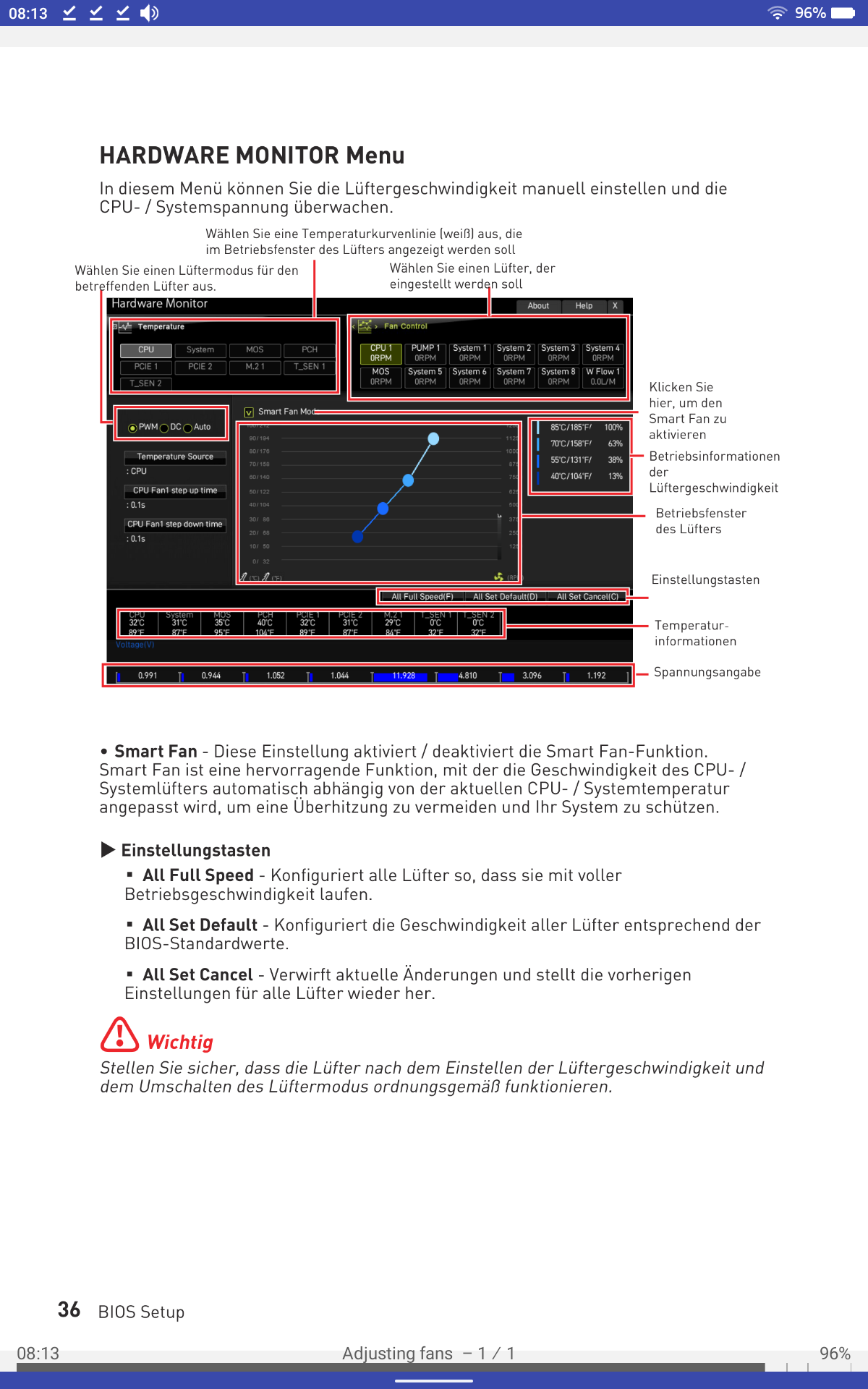

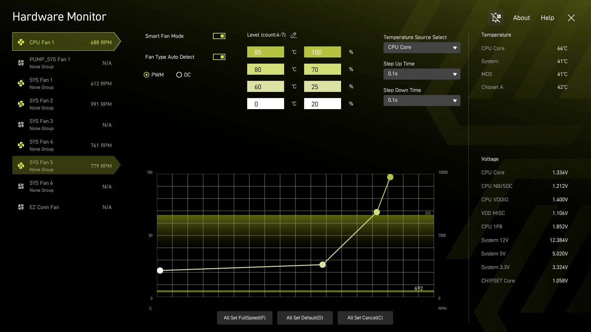

Ich habe Dir mal ein Beispiel für eine relativ leise Lüfterkurve angehangen. Daran kannst Du dich mal orientieren. Für mich funktioniert die sehr gut, das muss aber nicht heißen, dass die Kurve grundsätzlich zitierfähig ist.
Edit: Für MSI habe ich auch mal ein Kurve angehangen.
