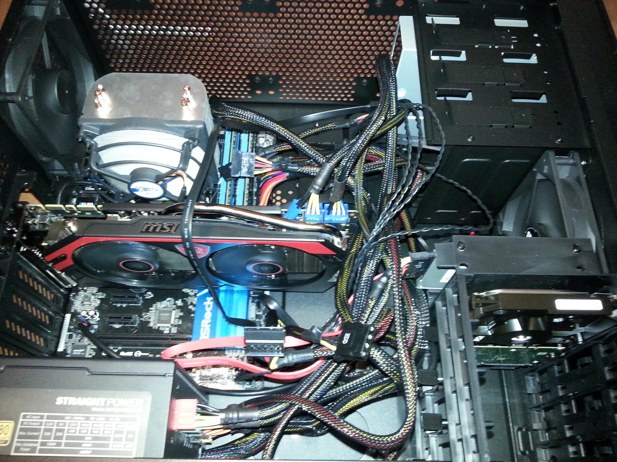

5. Ein Foto vom Aufbau wäre nicht übel, dabei denke ich mal weiter ;)

daher habe ja um ein Foto vom Aufbau gebeten, aber das wird noch dauern ?

Hier nun ein Bild: 20140528_221540.jpg
nix merkwürdiges zu entdecken, ABER ich würde mal testweise den HD Front Audio Anschluß abziehen vom Mainboard. Natürlich STROMLOS !
