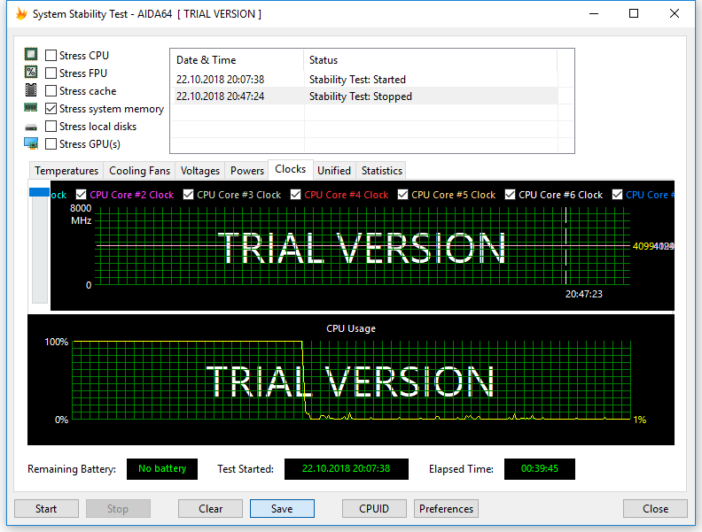

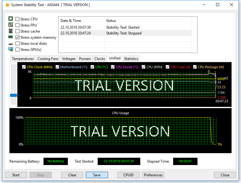

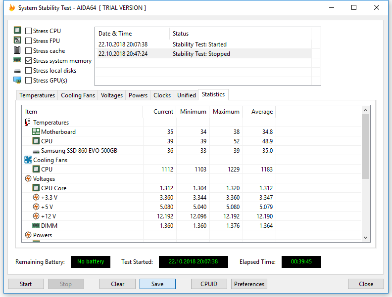

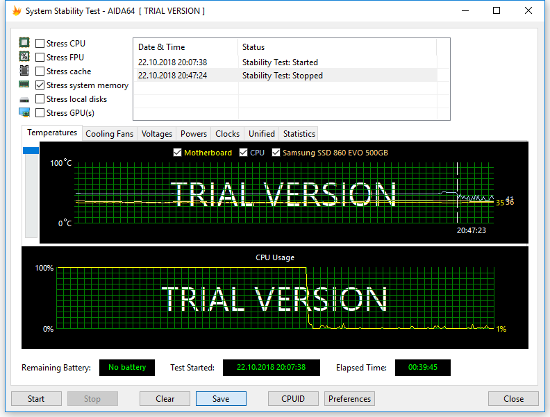

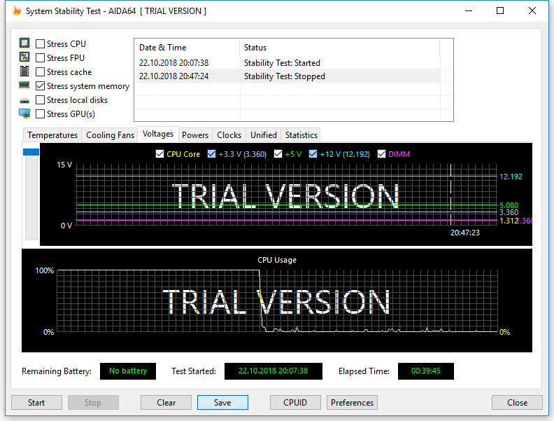

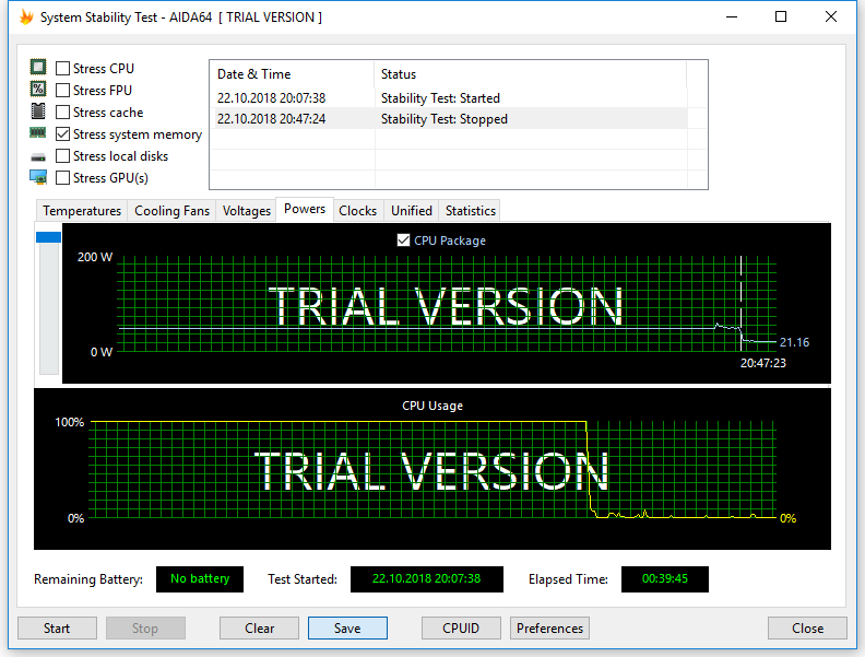

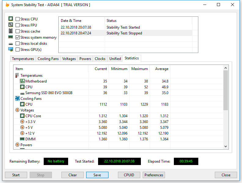

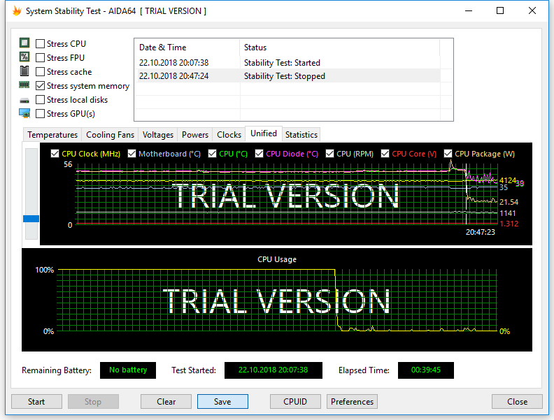

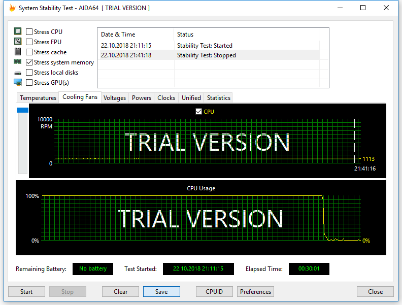

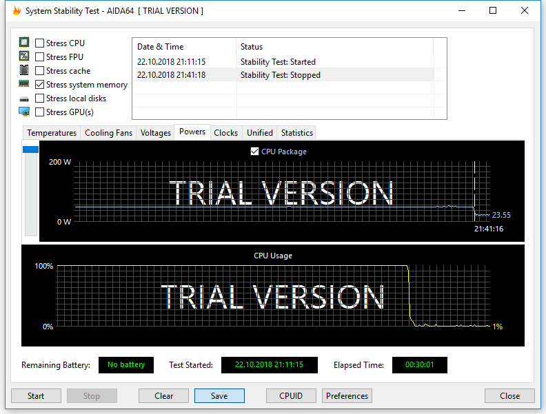

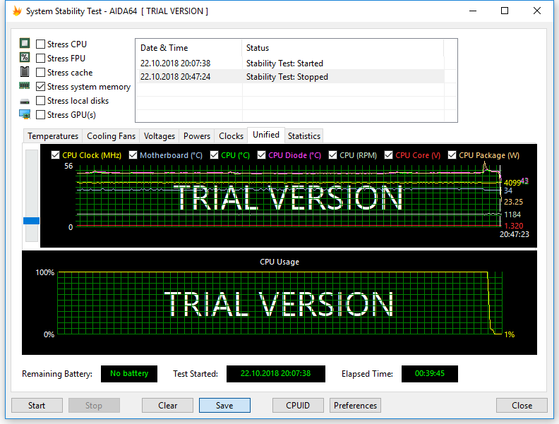

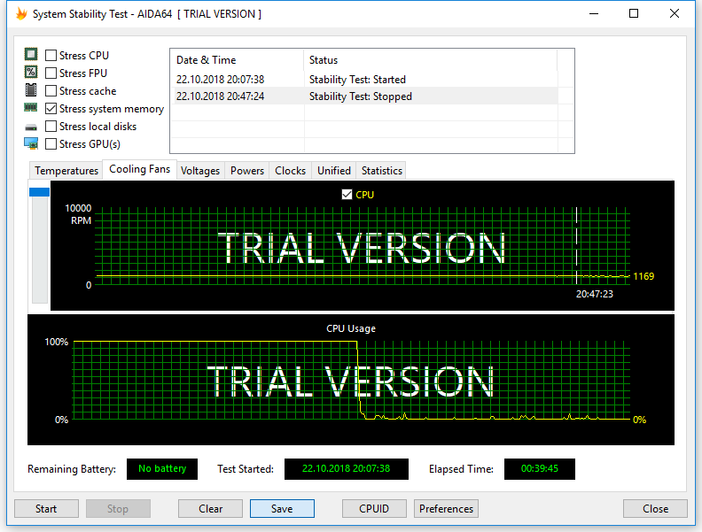

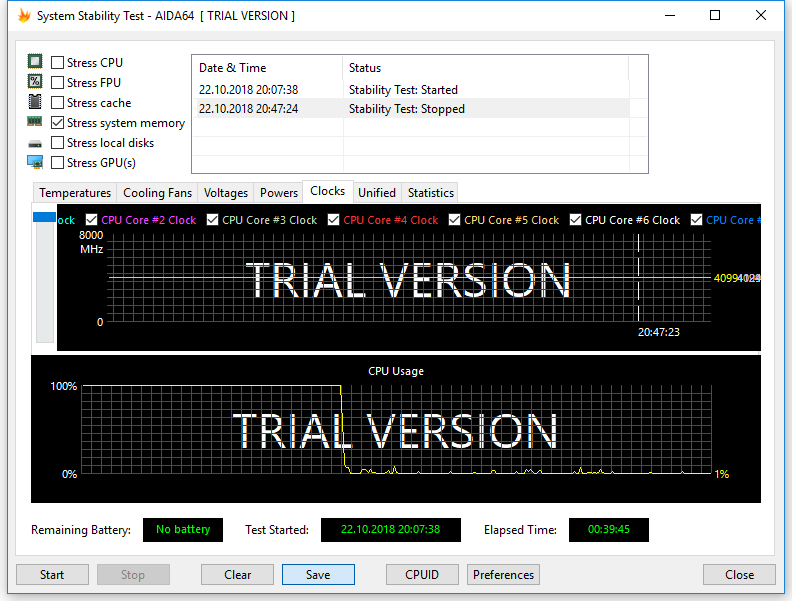

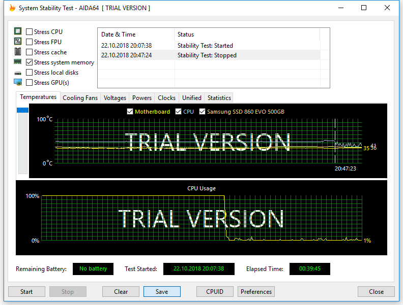

Habe jetzt noch einmal einen "stress memmory system - Test" mit Aida64 durchgeführt und bräuchte Eure Hilfe bei der Beurteilung.
Eine Frage vorab: Schaltet sich der der PC von selbst aus während der Test läuft?
Es gibt ja bei "Preferences system stability test" unter "General" die Einstellung "prevent the computer from going to sleep" --> hier hätte ich vermutlich den Haken setzen müssen, oder?
Dachte, er geht nicht aus solange der Test läuft und habe das erst danach entdeckt...
Hier die Ergebnisse. Die waagrechte gestrichelte Linie ist wohl der Zeitpunkt als er auf standby ging: 1_stabilitytest.png2_stabilitytest.pngClocks_stabilitytest.pngCooling_Fans_stabilitytest.pngPowers_stabilitytest.pngTemp_stabilitytest.pngUnified_stabilitytest.pngVoltages_stabilitytest.png
Gibt es optimale Einstellungen, mit welchen ich den Test wiederholen sollte?
Vielen Dank schon einmal
das "prevent from sleep" schaltet nur den sleeptimer aus, schließlich willst testen....
kannst alle haken setzen, vielleicht platte nicht, wenns eine mechanische ist und du weisst, daß die geht.
und wenn die maschine das ein paar stunden ohne probs macht, schaut es gut aus:)
Reaktionen: Hias_L
Ich wusste gar nicht dass der Rechner beim Test in den sleep gehen kann ^^
Aber ja, vllt. nochmals ohne sleep wiederholen ;)
Besonders was einstellen brauchst du ned, das schaut für mich alles ganz normal aus.
Reaktionen: Hias_L

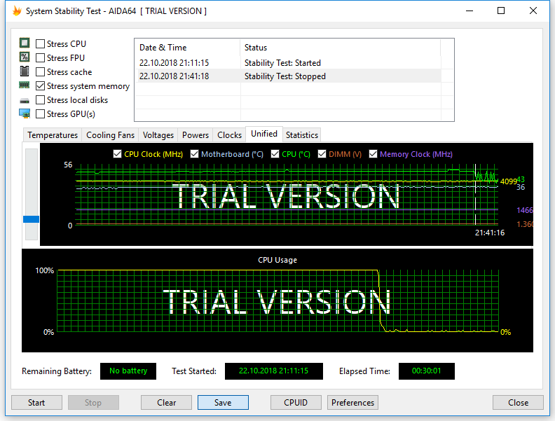

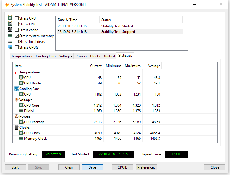

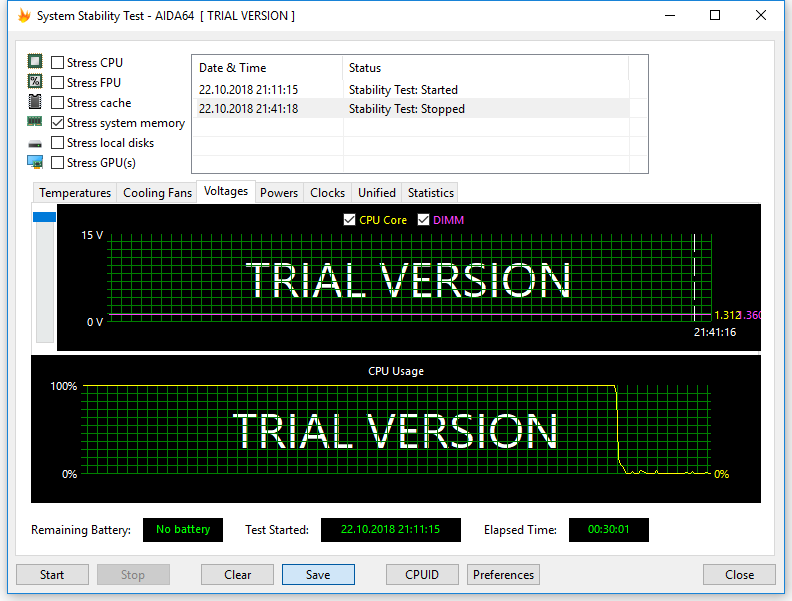

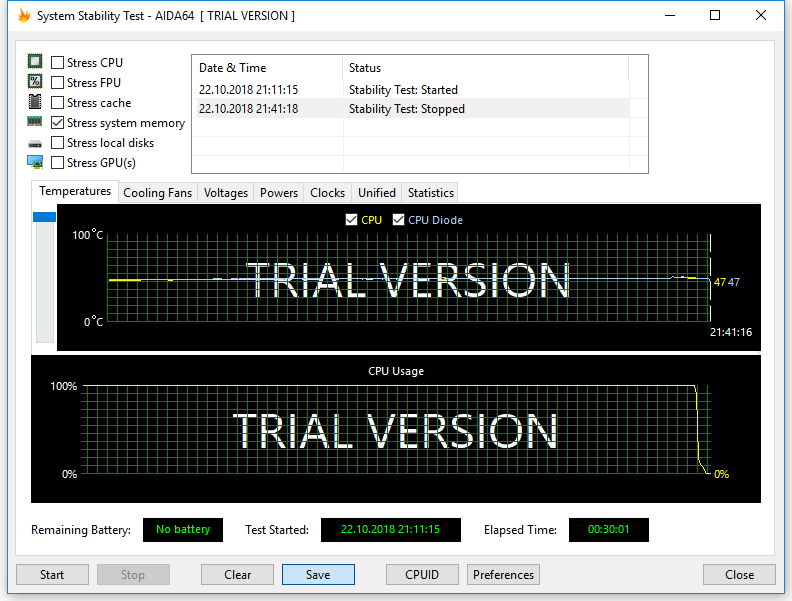

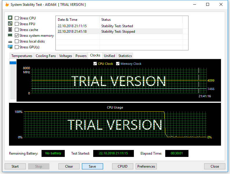

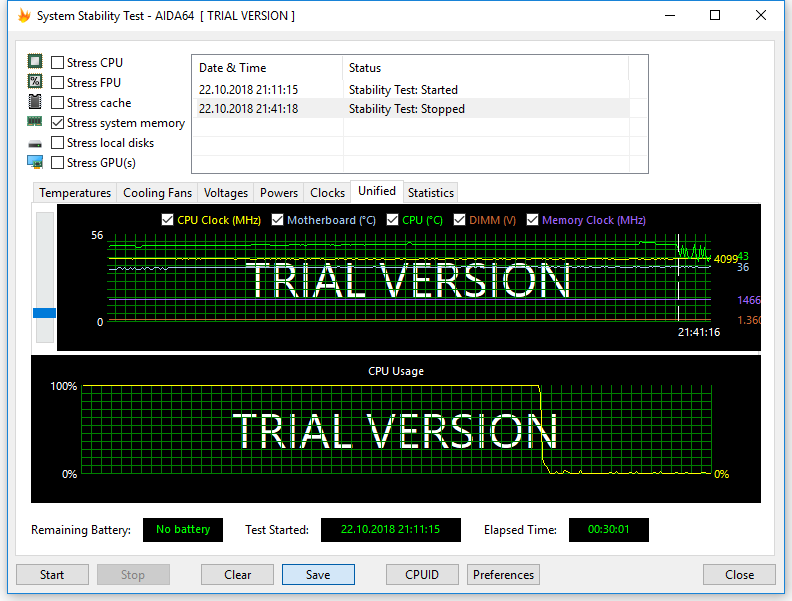

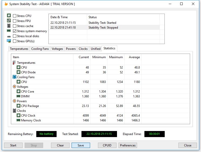

Ich habe auch gedacht, dass der Rechner an bleibt. Hab jetzt noch einmal 30 Min getestet und den Arbeitsspeicher "hervorgehoben".
Die Anzeige ist dann der tatsächliche Takt (also x2 und ich bin bei den 2933 MHz, oder?).
D.h. der PC läuft soweit ruhig, bei 2933 MHz und er verbraucht dabei durchschnittlich 1363 V, oder?
Clocks_stabilitytest.pngCoolingFan_stabilitytest.pngPowers_stabilitytest.pngStatistics_stabilitytest.pngTemp_stabilitytest.pngUnified_stabilitytest.pngVoltages_stabilitytest.png
Ist es wirklich nötig, den Test mehrere Stunden laufen zu lassen?
naja, wennst es wissen willst?
wenn das setup thermisch ok ist, sollte das kein prob sein.
ich hatte mal einen i7-980x@4 auf einem p6t7 ws sc, 2x gtx580, 24gb, 2 raidcontrollern und 8 festplatten ein paar wochen unter vollast, und das im sommer. das ding nahm fast ein kilowatt inter last.
Ich denke schon und lasse den Test nach der Arbeit mal länger laufen. Das ganze interessiert mich auch, weil alles neu für mich ist.
Na da hattest Du mal einen ordentlichen Verbrauch. 8 Festplatten...:confused_alt::):)
ja, unter last in der gegend von einem kilowatt, aber da hatten die graka´s den hauptanteil. die platten sind da peanuts.

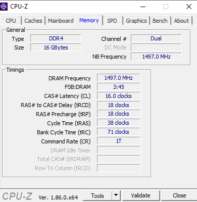

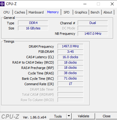

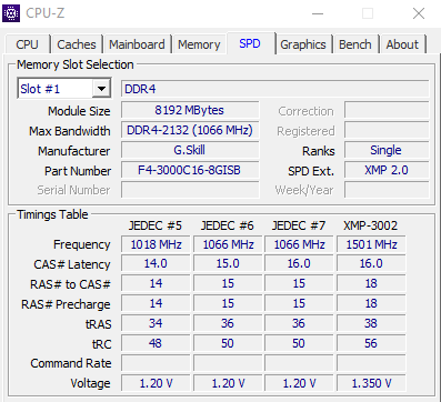

Bei mir und auch @Butters86 war es so, dass mehr Volt benötigt wurden, um die MHz zu erhöhen. Butters86 hat diese trotz XMP-Profil manuell erhöhen müssen, wenn ich mich recht erinnere.
Bei mir ist XMP (2933 MHz) aktiviert und die Spannung auf Auto. Durch XMP gingen dann die Volt von 1.2 auf ca. 1.36 rauf. Das scheint laut ersten kurzen Tests zu passen! (siehe Posts und Grafiken oben).
Bei Butters86 und mir sind es Ryzen-Systeme mit 2 und 4 Riegeln.
@Butters86: Läuft bei Dir jetzt alles stabil?
Hi @Hias_L
Läuft bei mir mit 1,36V auf 2933Mhz 16-18-18-38 stabil. Aida hab' ich allerdings nicht laufen lassen.
Reaktionen: Hias_L
Danke für die Antwort @Butters86 , hat mich interessiert!
Offensichtlich sind 1,36V optimal bei unseren Systemen.

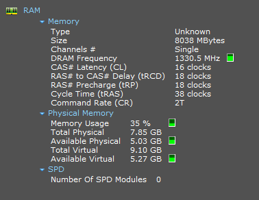

Habe den Speicher auch seit 1 Woche auf nem Asus B450 Prime plus mit Ryzen 3 2200G. Läuft einwandfrei!
Perfekt! Bei wieviel V?
