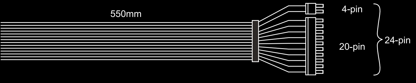

Also eh das hier? Weil zweigeteilt.
Hans Gurke schrieb:
Warum ich das Netzteil in Verdacht hatte, weiß ich gar nicht mehr genau. Ich dachte einfach da augenscheinlich eine falsche Spannung am Board ist, könnte es mit dem Netzteil zusammenhängen und habe auf Verdacht hin einfach mal das Corsair bestellt.
Das ist doch sehr unwahrscheinlich und würde vermutlich andere Fehler/Symptome hervorrufen.
Die Abstandshalter unterm MoBo schon kontrolliert?? CMOS-Reset (wie im Hanbuch beschrieben)probiert?
Ja genau, das. Ich habe den 4er Pin an den 20er dranstecken müssen um alle "Löcher" im Mainboardanschluss ausfüllen zu können. Der Stecker war auch tief und fest drin.

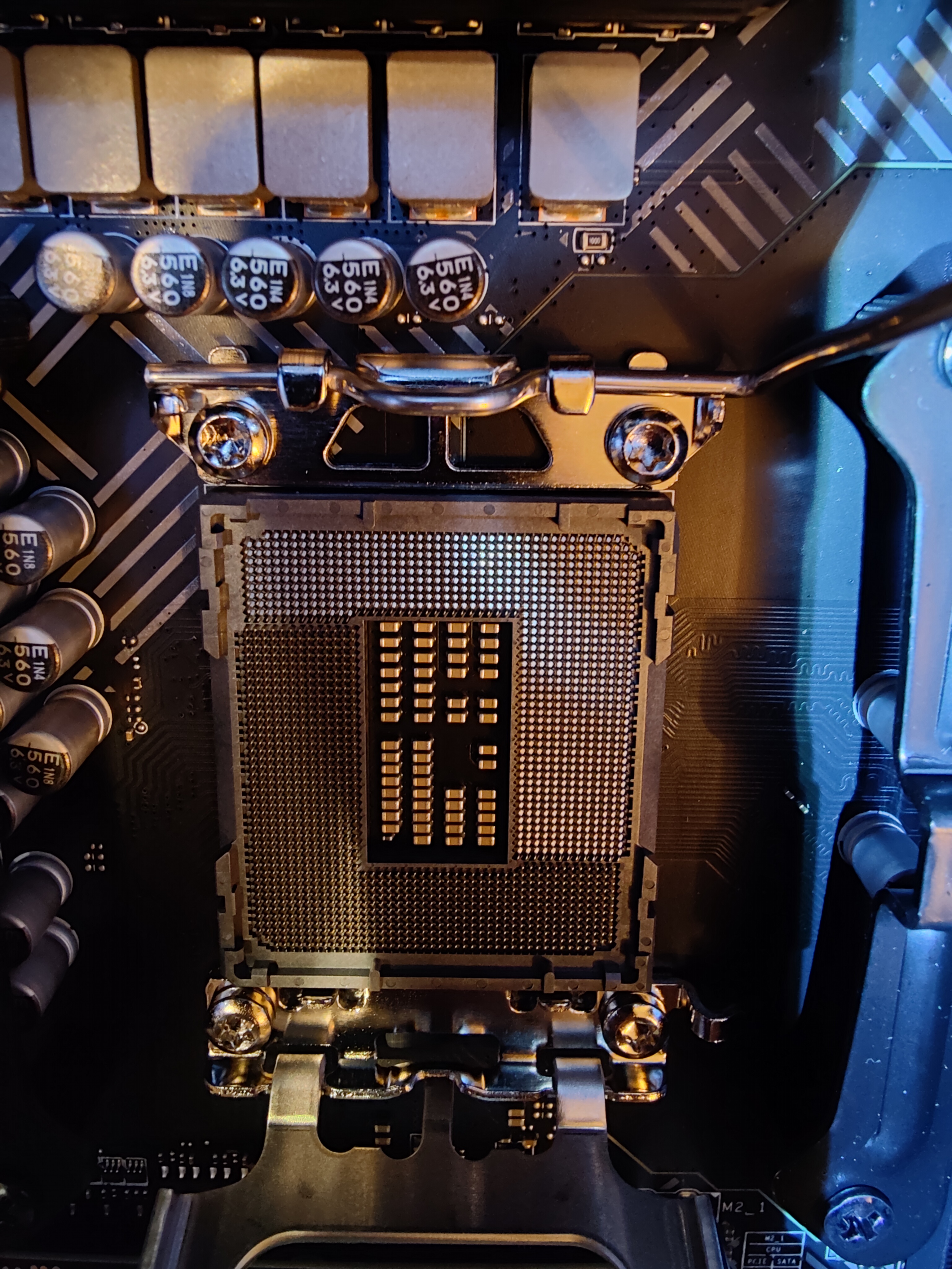

24-Pin checken, RAM Slots checken ( zweiter und vierter Slot von CPU aus gezählt) und EPS12V-8 Pin Stecker drin ? - Gerne werden bei LGA auch mal Pins verhunzt also da sonst mal nen Bild vom Sockel (hochauflösend und gut belichtet!)

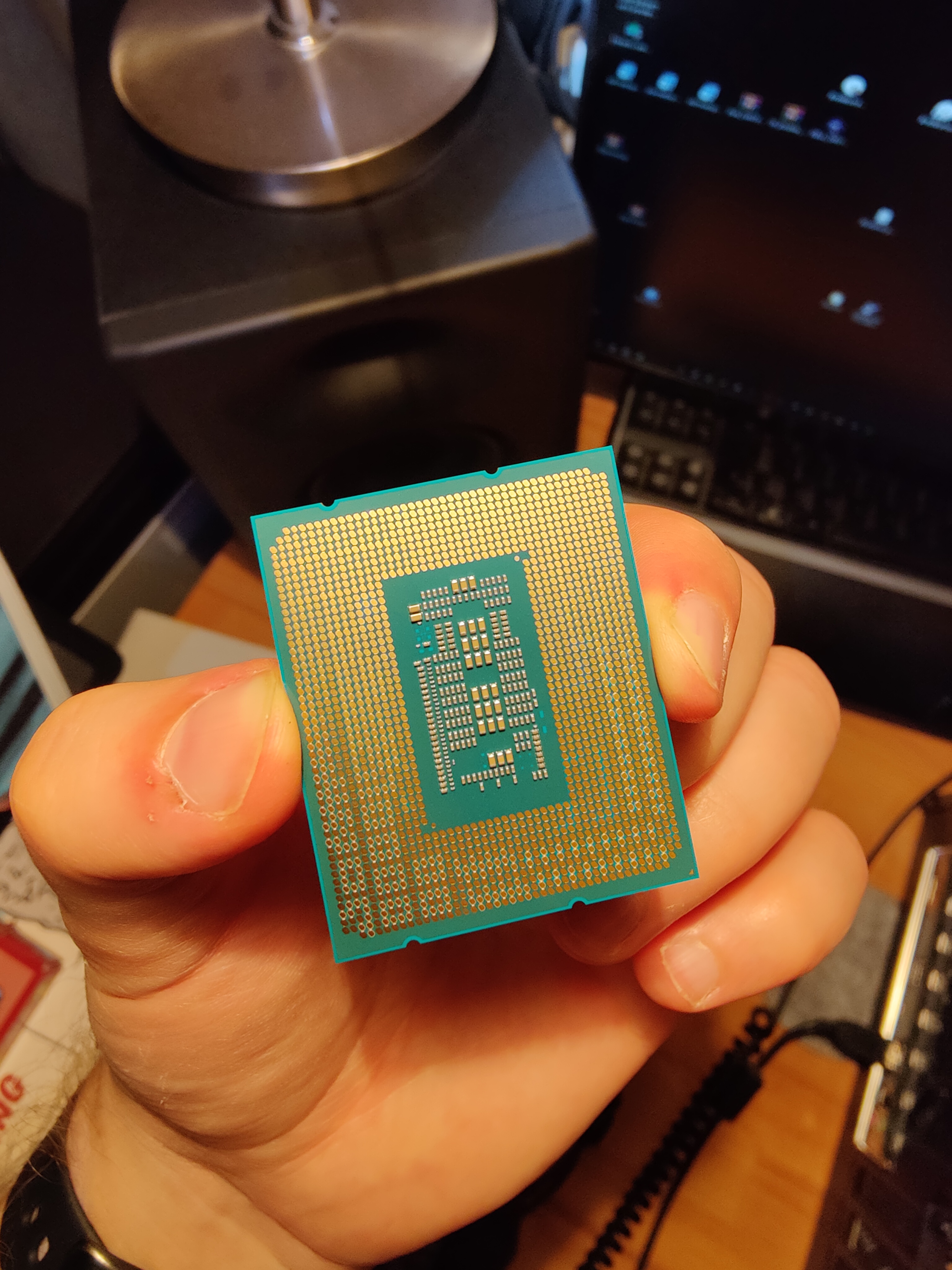

Den Aus- und Einbau der CPU würde ich definitiv in Erwägung ziehen. Zusätzlich können dabei die Pins im Sockel überprüft werden.

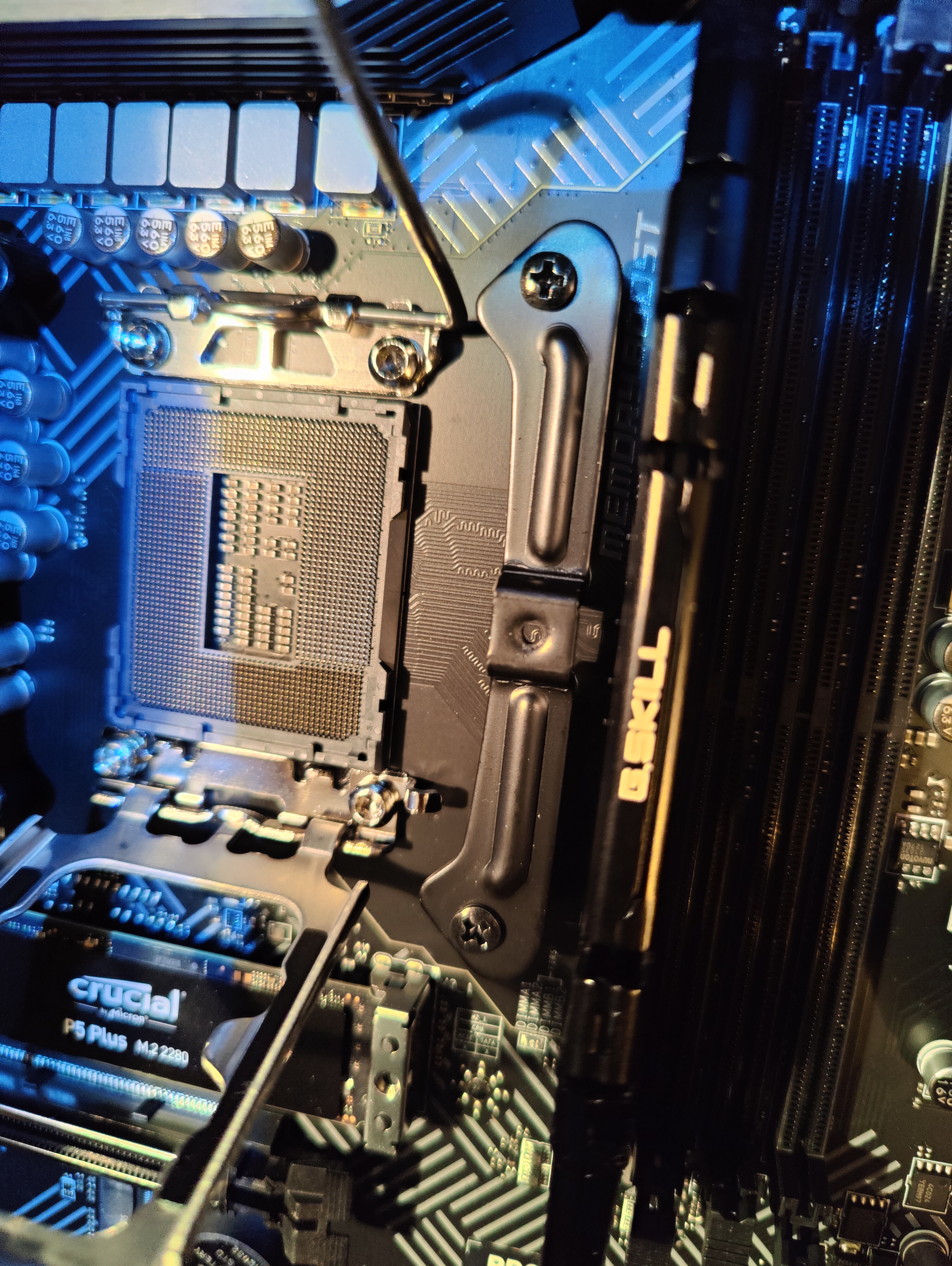

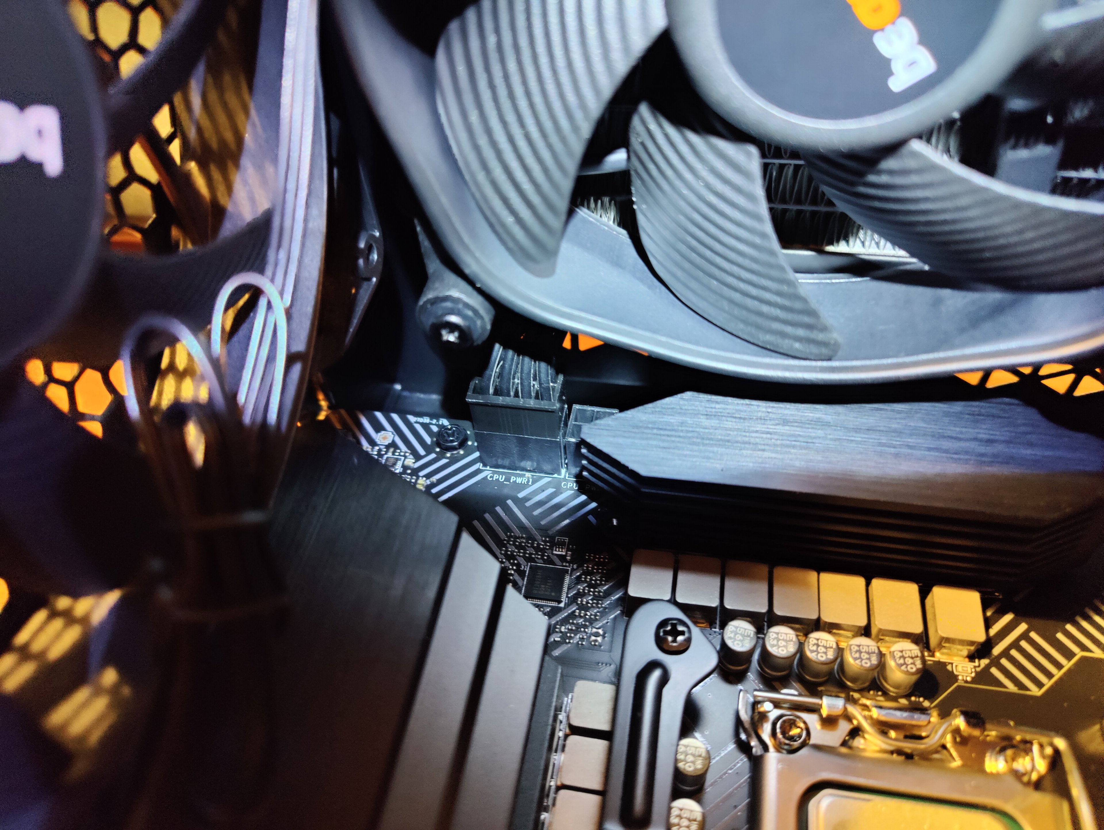

Hier noch ein paar Fotos. Das Video scheint zu groß um es hier hochzuladen, darauf sieht man aber ehrlich gesagt auch nicht mehr.
Drewkev schrieb:
Sieht auf den ersten Blick ok aus. Vielleicht geht es nach dem Wiedereinbau wieder, einen CMOS-Clear könntest du auch durchführen.

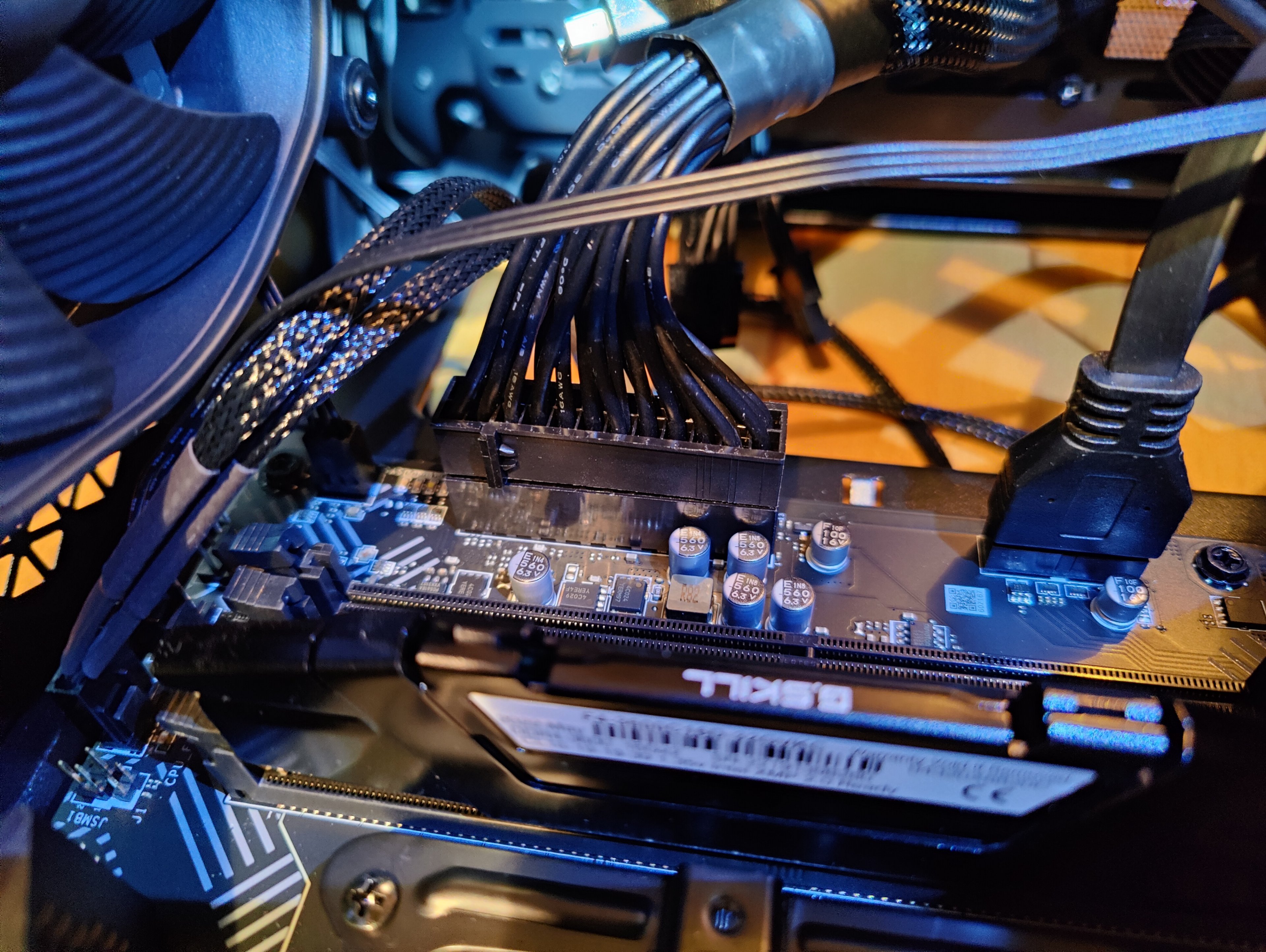

Findest du nicht, dass der ATX24 Pin Stecker einseitig nicht richtig versenkt ist, wie ich?
Reaktionen: f0rest_pump und Drewkev
Ich hab es mal bei Youtube hochgeladen. Ich hoffe das klappt :D
Ja, verstehe ich. Dieses Foto ist allerdings beim ersten Zusammenbau entstanden. Danach wurde der noch oft gesteckt und habe da auch besonders drauf geachtet, den komplett zu versenken. Zugegeben war es allerdings recht schwer da ordentlich Druck aufzubauen, um den hinein zu bekommen.
Bei dem zweiten Mainboard war es viel leichter und ist dort besser eingerastet.
