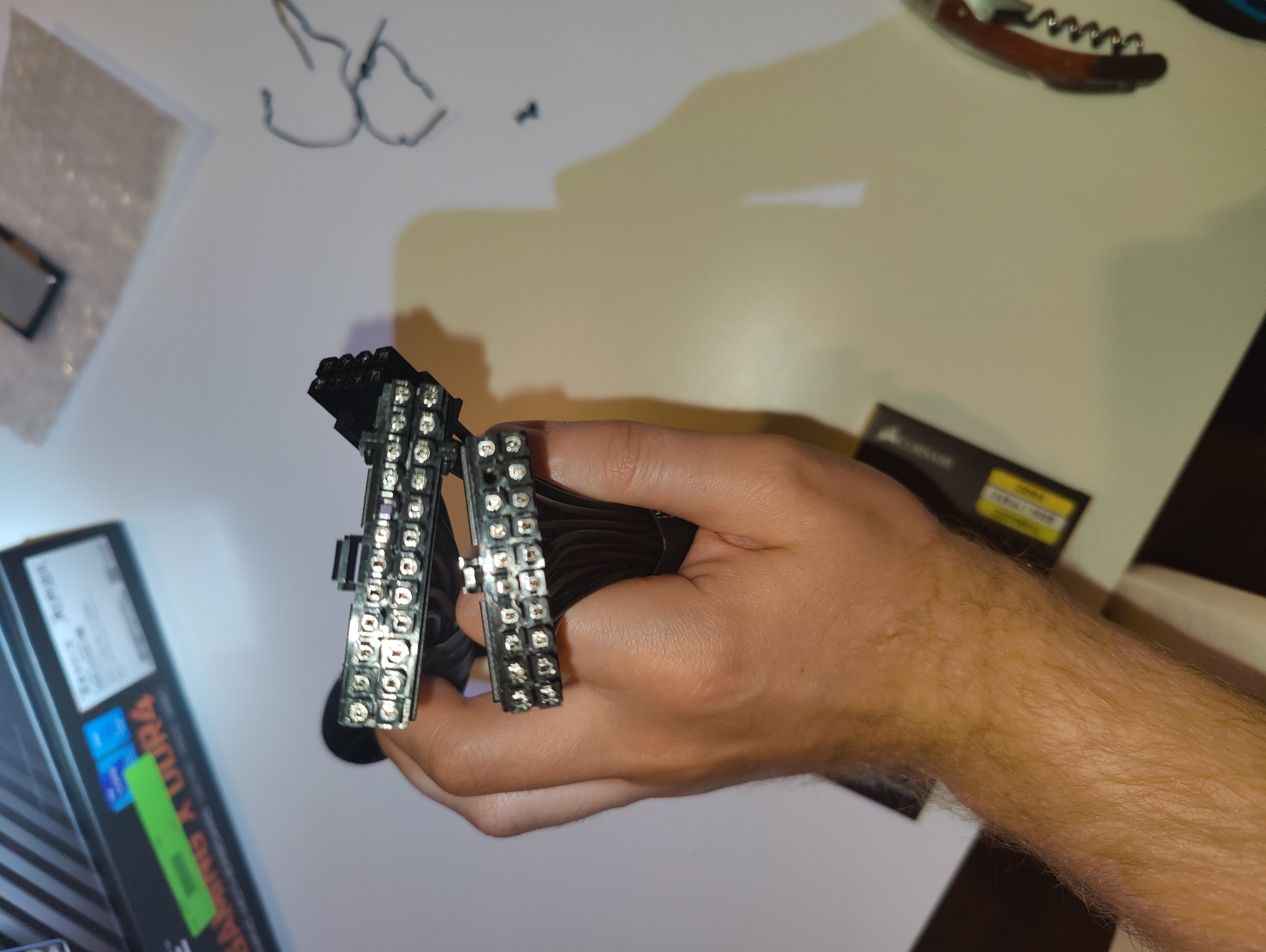

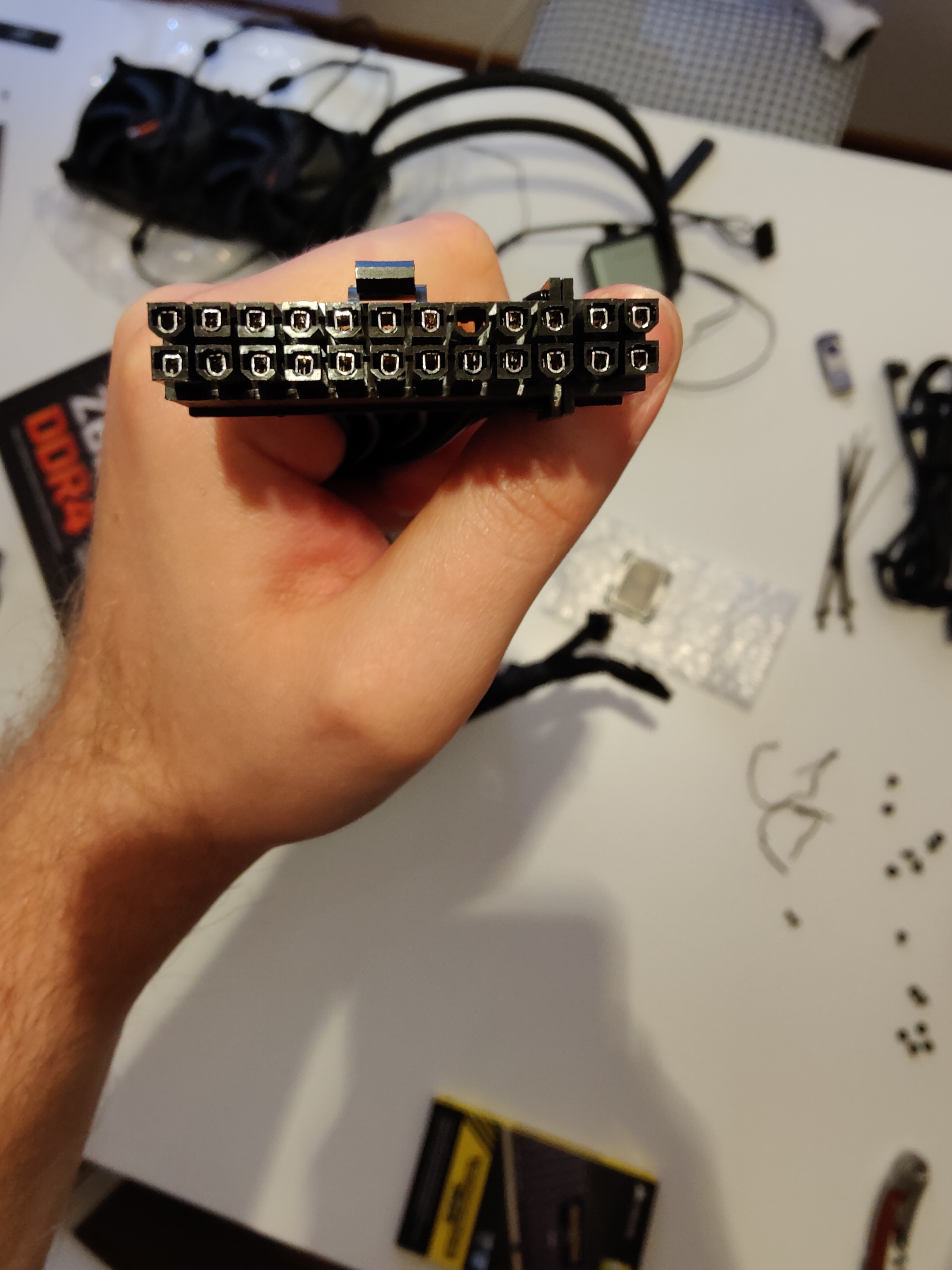

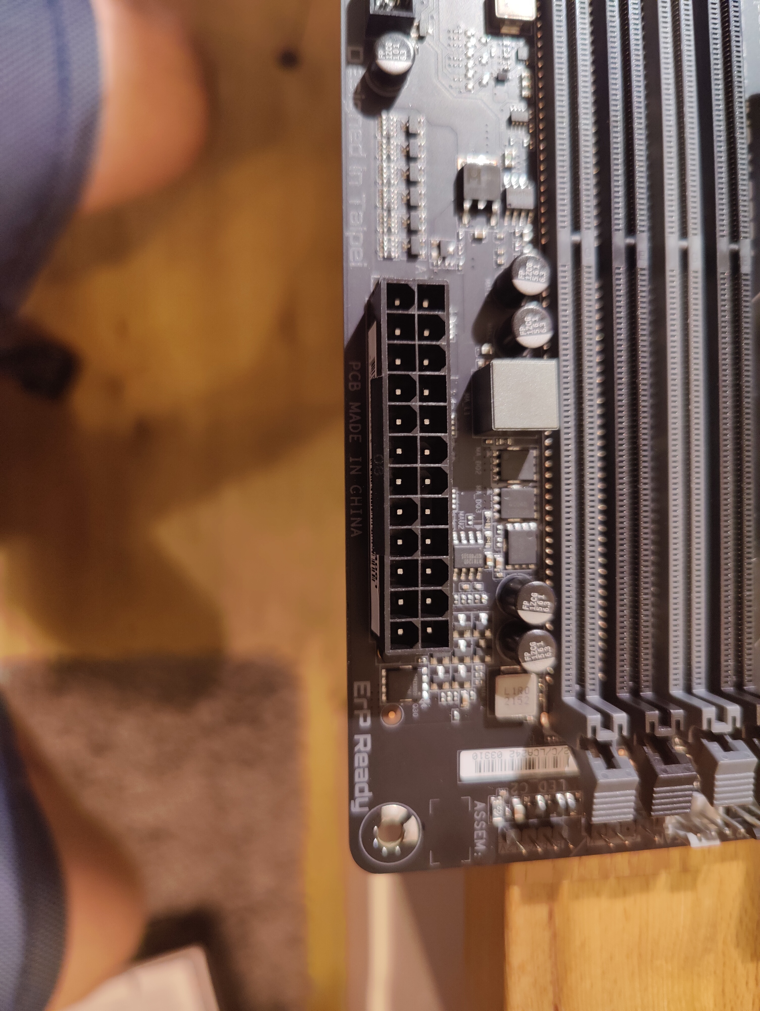

Auch wenns unwahrscheinlich ist, dass du zweimal Buchsen Pins der Boards und Steckerbuchsen der Netzteile verbogen/geweitet hast. Kannst du mal von der aktuellen Kombo jeweils ein gut beleuchtetes Bild von ATX Buchse des Boards und Stecker des Netzteils machen, sodass man die Pins/Buchsen erkennen kann?

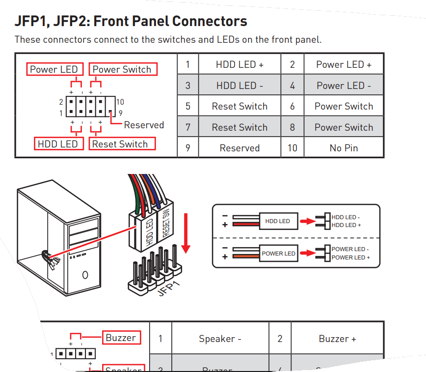

Ich füge deiner Nachricht noch zwei verschiedene Netzteile hinzu. Theoretisch könnte ich hier zwei PC's bauen. Am Ende ist es doch irgend ein dummer Stecker den ich vermasselt habe. Mein Gehäuse liefert hier bei den kleinen Pins nur Power + und - sowie Power SW als Zweierstecker. Weitere kleine Pins sind nicht vorhanden. Dann wäre da noch der HD Audio Stecker, welcher aber auch unten links ordentlich sitzt.

Um das auszuschließen, könnte man einen Minimalaufbau machen.Hans Gurke schrieb:Am Ende ist es doch irgend ein dummer Stecker den ich vermasselt habe. Mein Gehäuse liefert hier bei den kleinen Pins nur Power + und - sowie Power SW als Zweierstecker. Weitere kleine Pins sind nicht vorhanden. Dann wäre da noch der HD Audio Stecker, welcher aber auch unten links ordentlich sitzt.
Ober die Kabel vom Front Panel abstecken und auch alles andere was für den ersten Start nicht benötigt wird und dann die Pins von POWER_SW mit einem Schraubendreher überbrücken.

Stöpsel doch mal das "Gehäuse" ab, also den HDD-LED-Stecker, Power SW usw. Audio-Stecker, USB-Stecker und evtl. alles weitere LED-Gedöns. Dann starte den PC mal mit kurzer Überbrückung der Power-On-SW-Stifte am Board.

Bis auf die Überbrückung der Power On Stifte habe ich alles bereits mal abgezogen. Ohne Erfolg.Nutzerkennwort schrieb:Stöpsel doch mal das "Gehäuse" ab, also den HDD-LED-Stecker, Power SW usw. Audio-Stecker, USB-Stecker und evtl. alles weitere LED-Gedöns. Dann starte den PC mal mit kurzer Überbrückung der Power-On-SW-Stifte am Board.

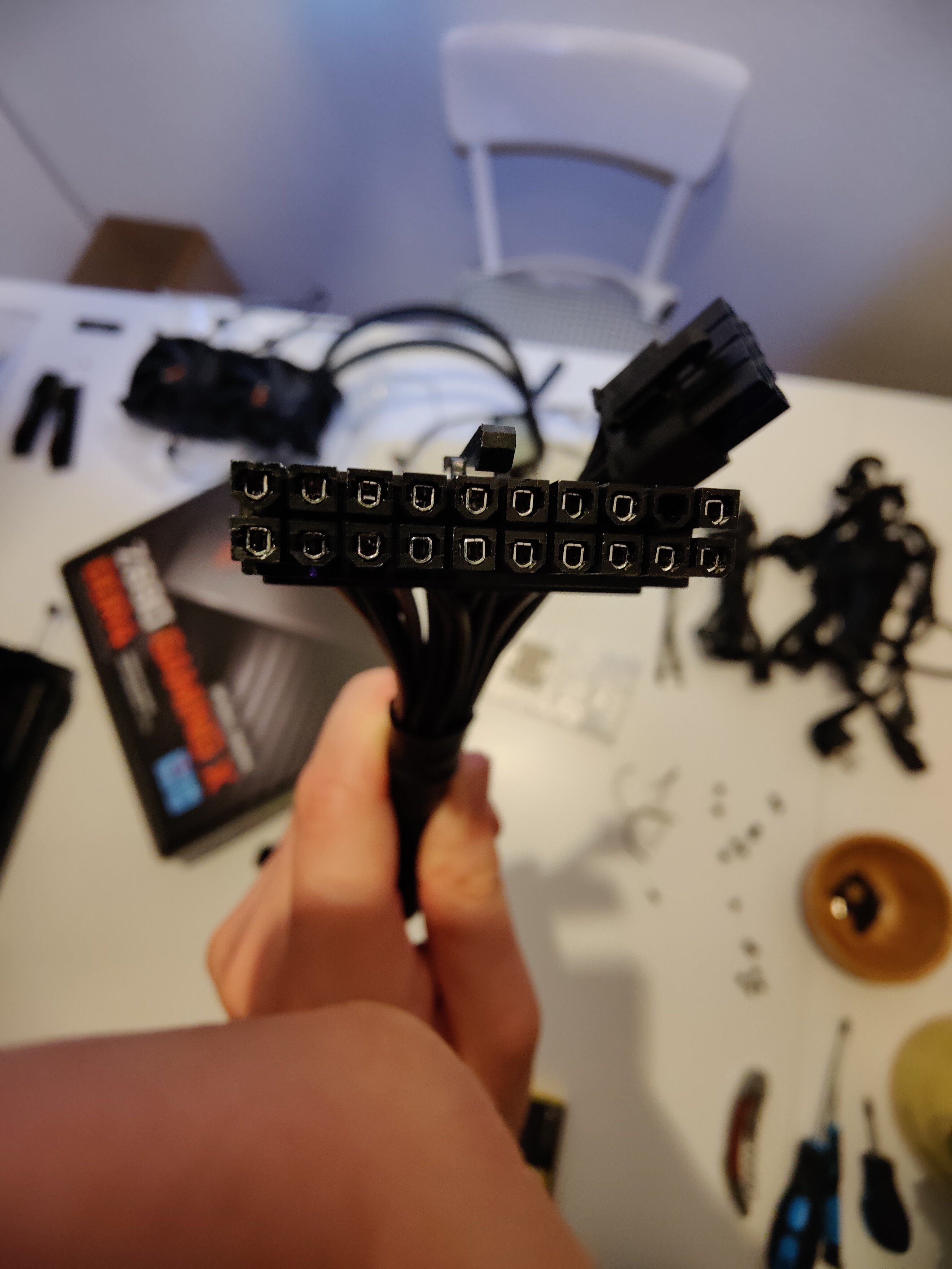

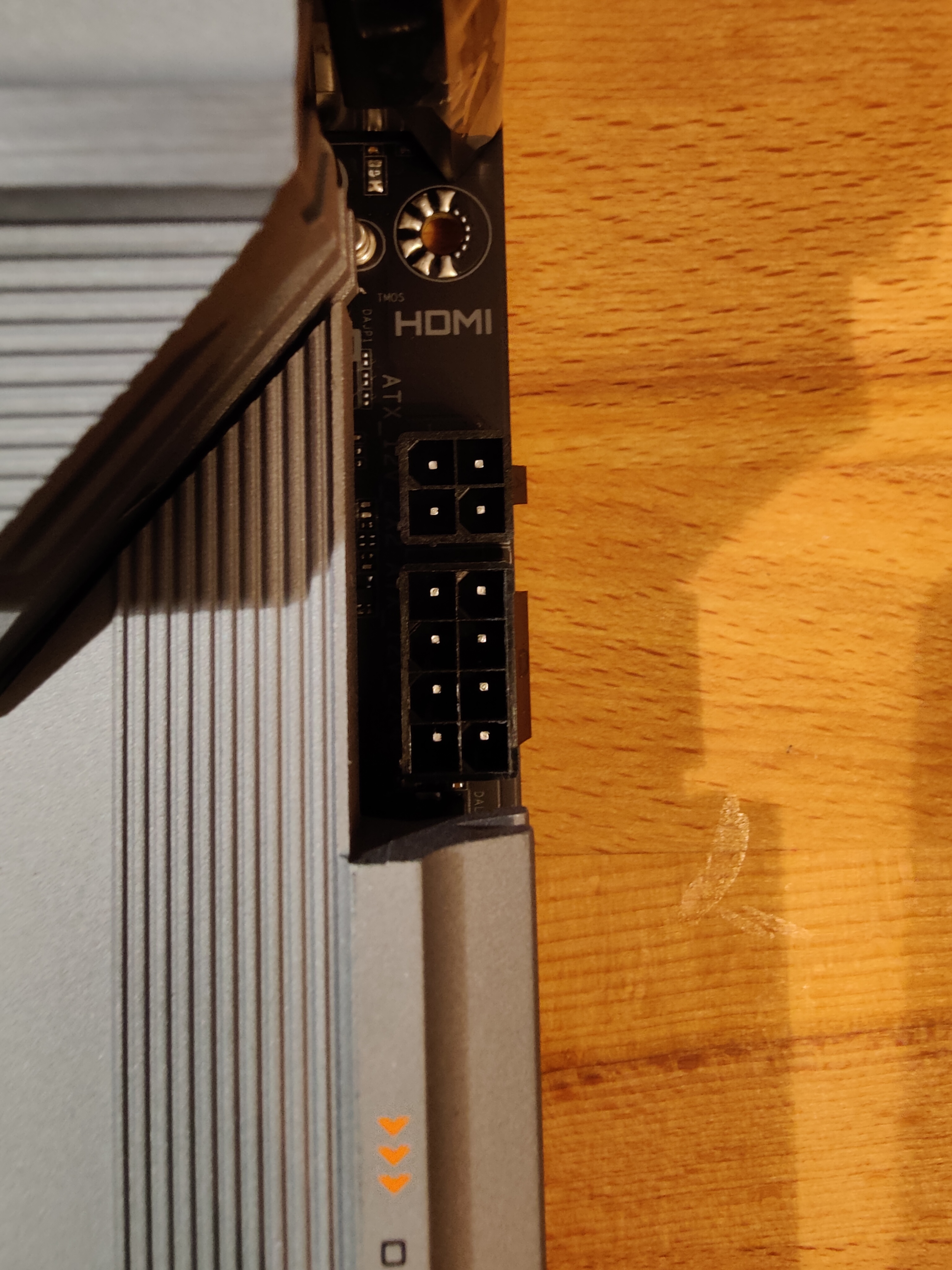

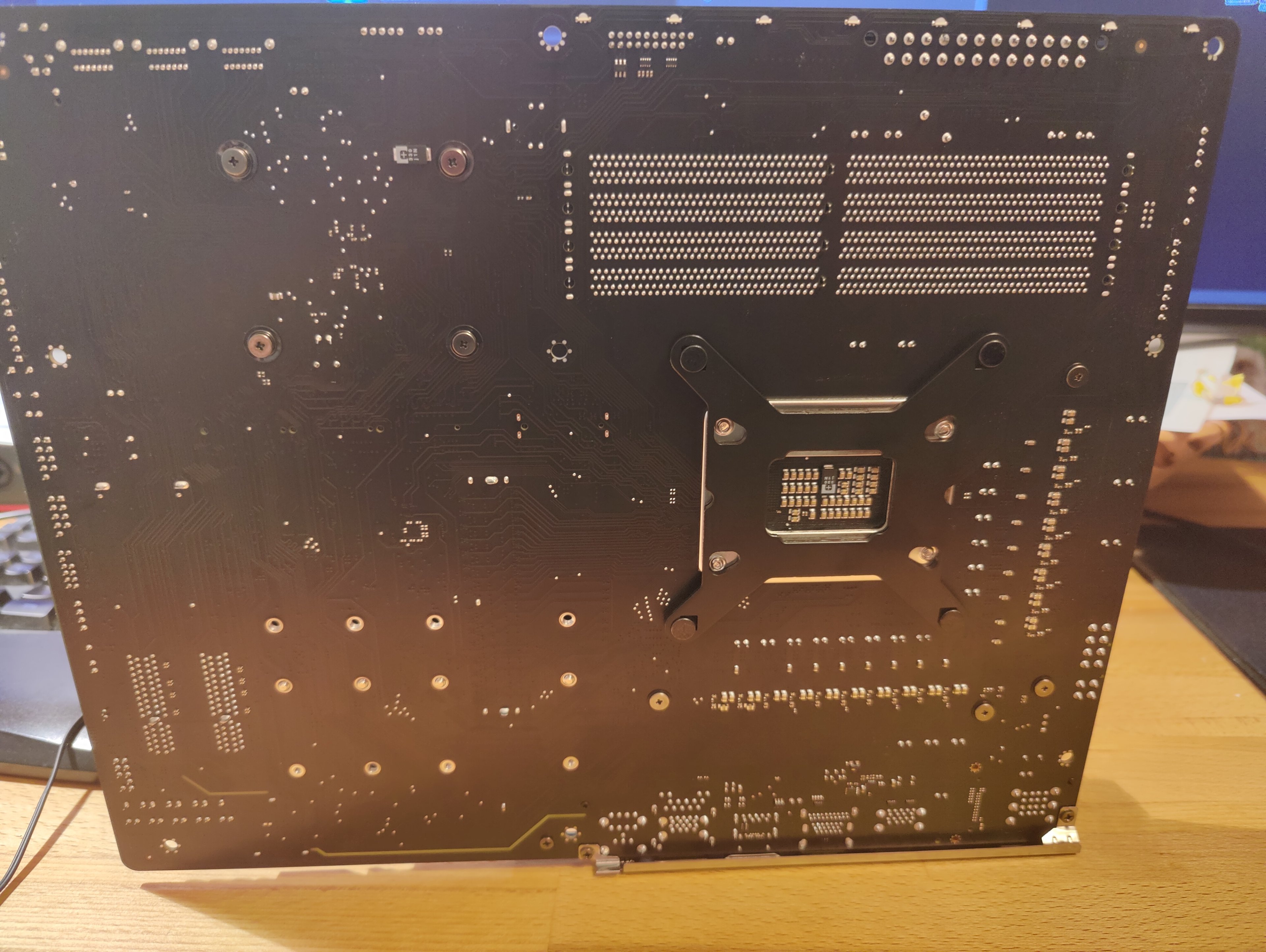

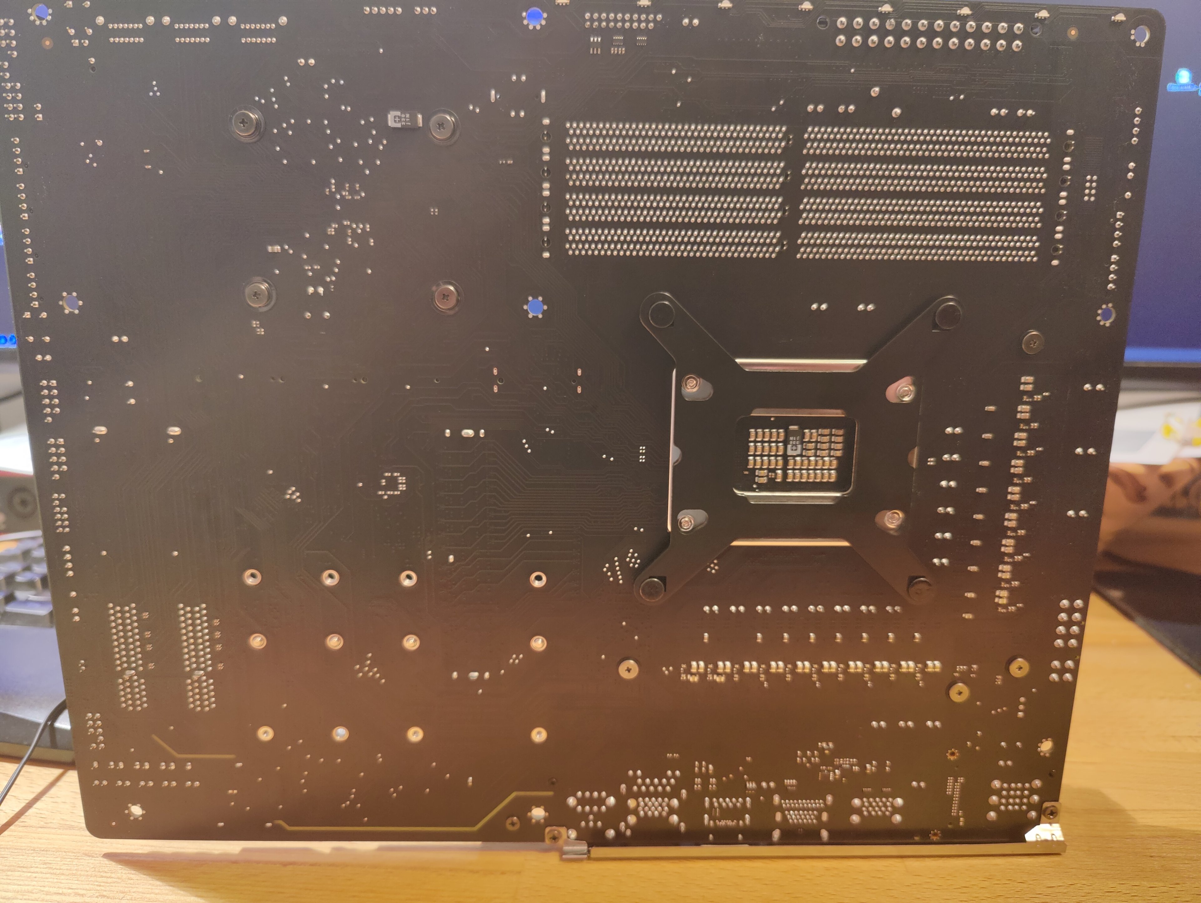

Anschließend nochmal ein paar Bilder der Steckerkontakte und eines von der Rückseite des Mainboards.
IMG20220526012052.jpg787,1 KB · Aufrufe: 404 -
IMG20220526012123.jpg1,6 MB · Aufrufe: 388 -
IMG20220526012227.jpg2,1 MB · Aufrufe: 400 -
IMG20220526012416.jpg3,2 MB · Aufrufe: 402 -
IMG20220526012425.jpg2,2 MB · Aufrufe: 396 -
IMG20220526012453.jpg1,2 MB · Aufrufe: 381 -
Ohne meine Netzteil Stecker mal zu prüfen...fehlen da unterschiedliche 5V Pin an den Kabeln? Laut Belegung bei einem Kabel der -5V Pin und beim anderen der +5V Pin.
edit: bei den freien Pin Buchsen...steckt auf der anderen Seite des Steckers noch ein Kabel drin?
edit 2: Pin 20 kann fehlen und Pin 19 ist Masse, welche mit Pin 18 gebrückt ist. Also doch alles in Ordnung

Manou schrieb:sicher dass dieser Stecker nicht vergessen wurde???
Sicher, denn er hat davon ein Foto gepostet.

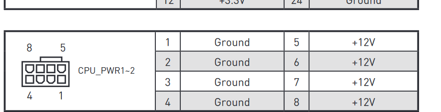

Das ist ein 4 Pin Stecker. Ohje ich ahne böses, diesen habe ich nie mit in das Netzteil gesteckt, da ich dachte die MB Beschriftung bezieht sich nur auf den "längeren" Stecker.Drewkev schrieb:Was für ein Kabel hängt da bei 0:06 runter?
Ich habe den runterhängenden 4 Pin Stecker jetzt ebenfalls in den freien Slot (kurz bei Sekunde 0:09 zu sehen) gesteckt. Nach dem Starten mit dem Schraubenzieher leuchtete nun nicht mehr die CPU LED sondern die RAM LED rot auf.
Aber das ist ja schonmal ein Anhaltspunkt, welcher bestimmt sehr wichtig ist und es dumm von mir war nicht beachtet worden zu sein.

Auch auf der Netzteilseite hat das Kabel für das Mainboard meist zwei Stecker.Hans Gurke schrieb:Das ist ein 4 Pin Stecker. Ohje ich ahne böses, diesen habe ich nie mit in das Netzteil gesteckt, da ich dachte die MB Beschriftung bezieht sich nur auf den "längeren" Stecker.

ich will ja nix sagen, aber...Hans Gurke schrieb:Das ist ein 4 Pin Stecker. Ohje ich ahne böses, diesen habe ich nie mit in das Netzteil gesteckt, da ich dachte die MB Beschriftung bezieht sich nur auf den "längeren" Stecker.
Deathangel008 schrieb:beim stromkabel für den 24pin wurden NT-seitig auch jeweils beide stecker (be quiet! -> 20+8, Corsair -> 18+10) eingesteckt?

Oh Mann. Ich fühl mich richtig dumm gerade und bedanke mich schonmal bei euch!!
Zwar leuchtet jetzt die DRAM LED rot auf aber die CPU Kühler Lüfter drehen sich nun endlich.
Ich weiß aktuell nicht, ob es jetzt mit dem Ram noch Probleme gibt, aber das teste ich morgen früh in Ruhe nochmal aus. Trotz Handbuch lesen, ist mir das einfach nicht aufgefallen und dachte dieser 4er Stecker wäre für ältere Mainboards. Naja ziemlich blöde von mir. Jetzt hoffe ich, dass es mit dem restlichen Aufbau morgen keine weiteren Probleme gibt.
