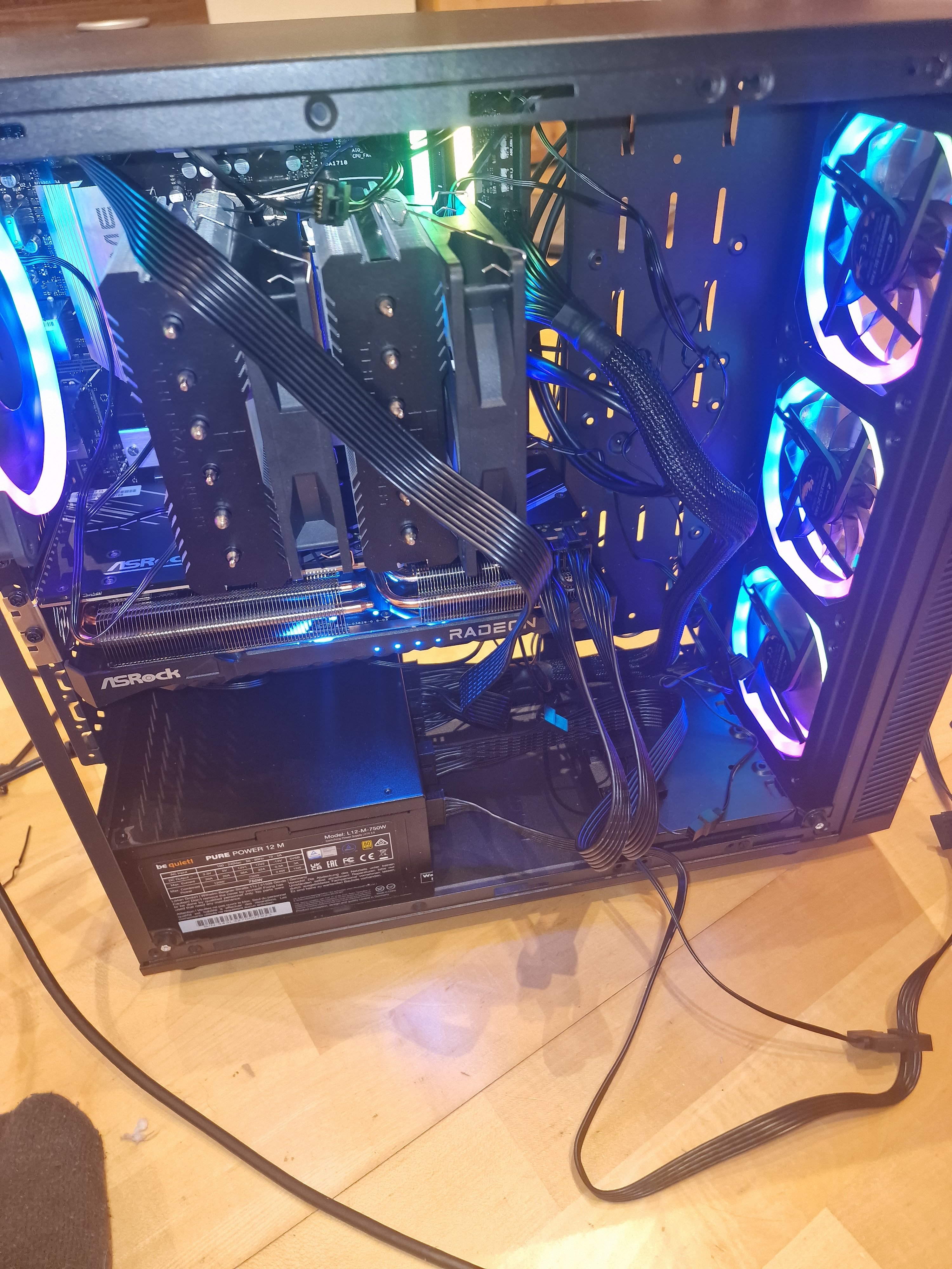

PC zusammengebaut: 1x langes piepsen 2x kurz
Ponderosa schrieb:

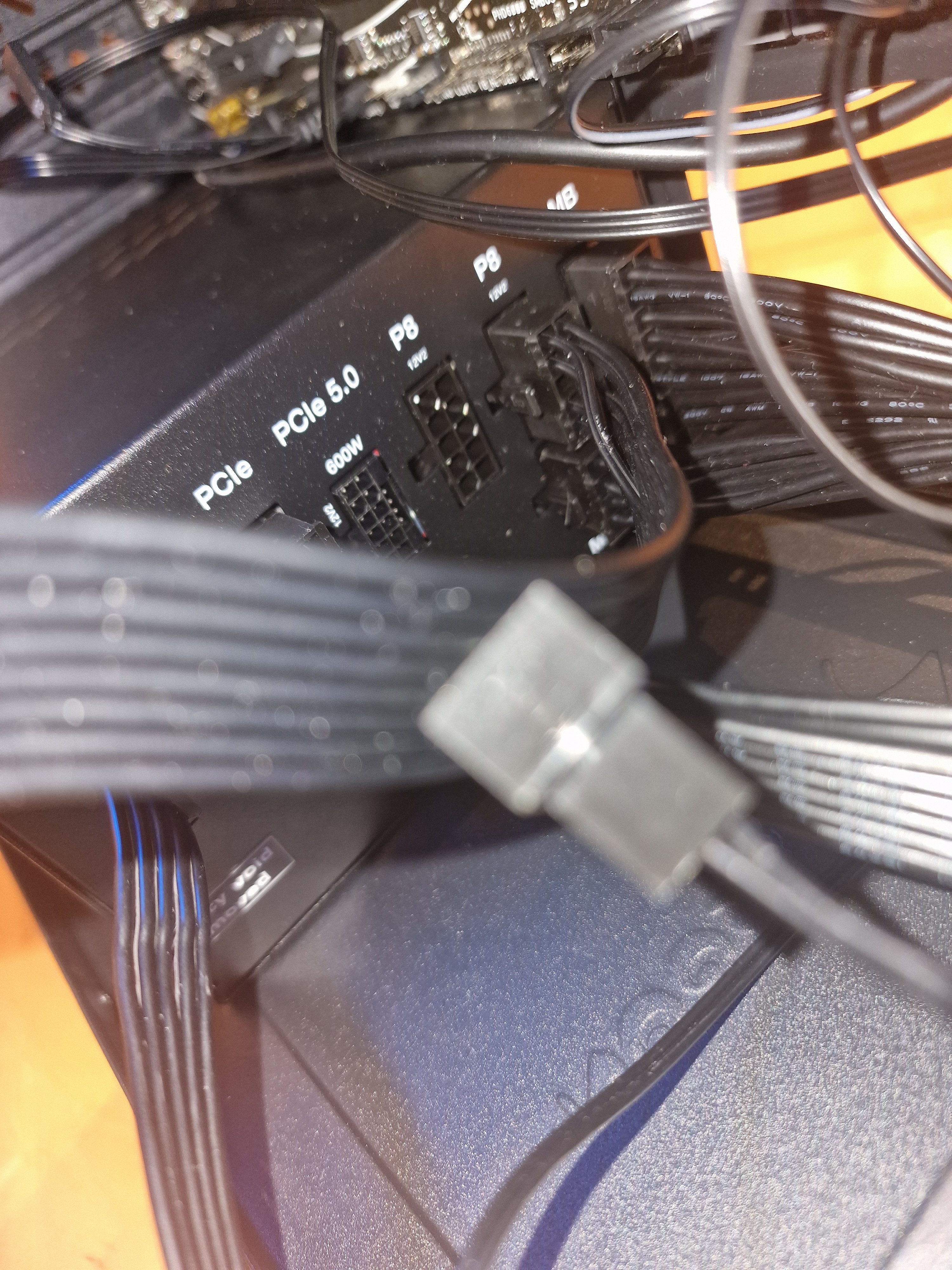

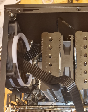

Das Kabel da sollte man auch besser verlegen, nicht dass das mit der Zeit vom Lüfter durchgescheuert wird.
Du möchtest also, dass das Kabel mit der Zeit vom Lüfter durchgescheuert wird. Darfst du haben.
Wird nächste woche umgebaut, ich will nur bald mal herausfinden ob irgend etwas defekt ist wie zB graka und windows installieren, also ist keine dauerlösung :)
Reaktionen: Ponderosa

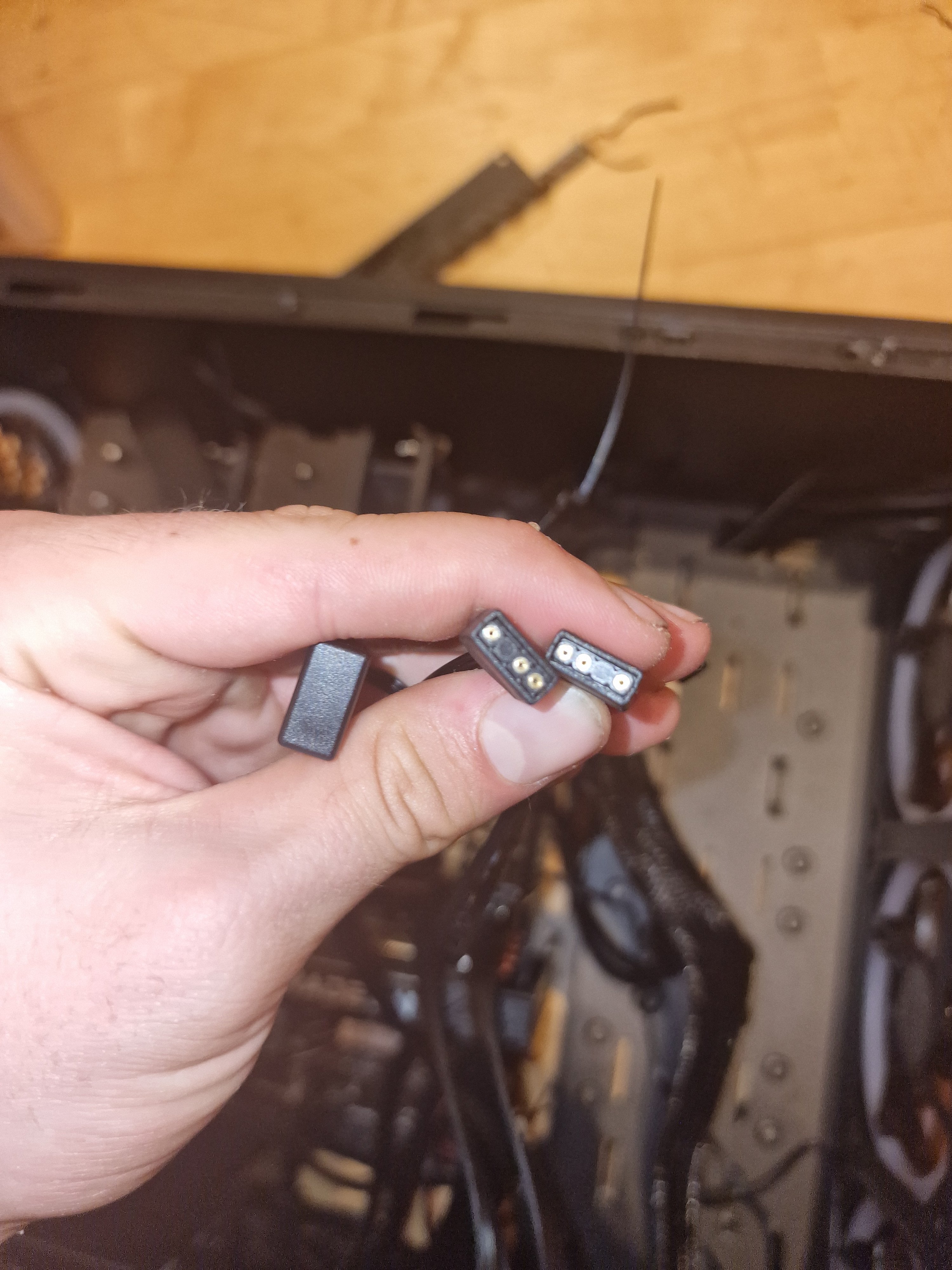

Nee, hab jetzt noch die lüfter probiert zu richten, hab den selben stecker nur eben mit den verbindungskabeln (glaub y heißen die) verbunden, neu angesteckt.
Jetzt startet er wieder nicht mehr.
Ist leider niemand in einer zumutbaren entfernung, video chat wär am besten denk ich, versteh halt nicht warum der nimmer startet.
Hab nur die cpu lüft rgb anschluss angeschlossen und von den front ventis mit Y alle verbunden und an Ch Fan 2 angeschlossen..
Hab jetzt den cpu lüfter rgb kabel wieder vom rgb anschluss entfernt, pc startet wieder. (Cpu lüfter leuchtet nicht)
Jedoch war das verbinden der vorderen lüfter und anschließen sinnlos, drehr sich nach wie vor einer (alle beleuchtet)
Graka nach neu anschließung: LED leuchten aber keine weitere reaktion.
Wieder 1x lang 2x kurz gepiepst
Sie siehts eingeschaltet aus
Und dass anschließen an MB mit hdmi gibt such kein bild

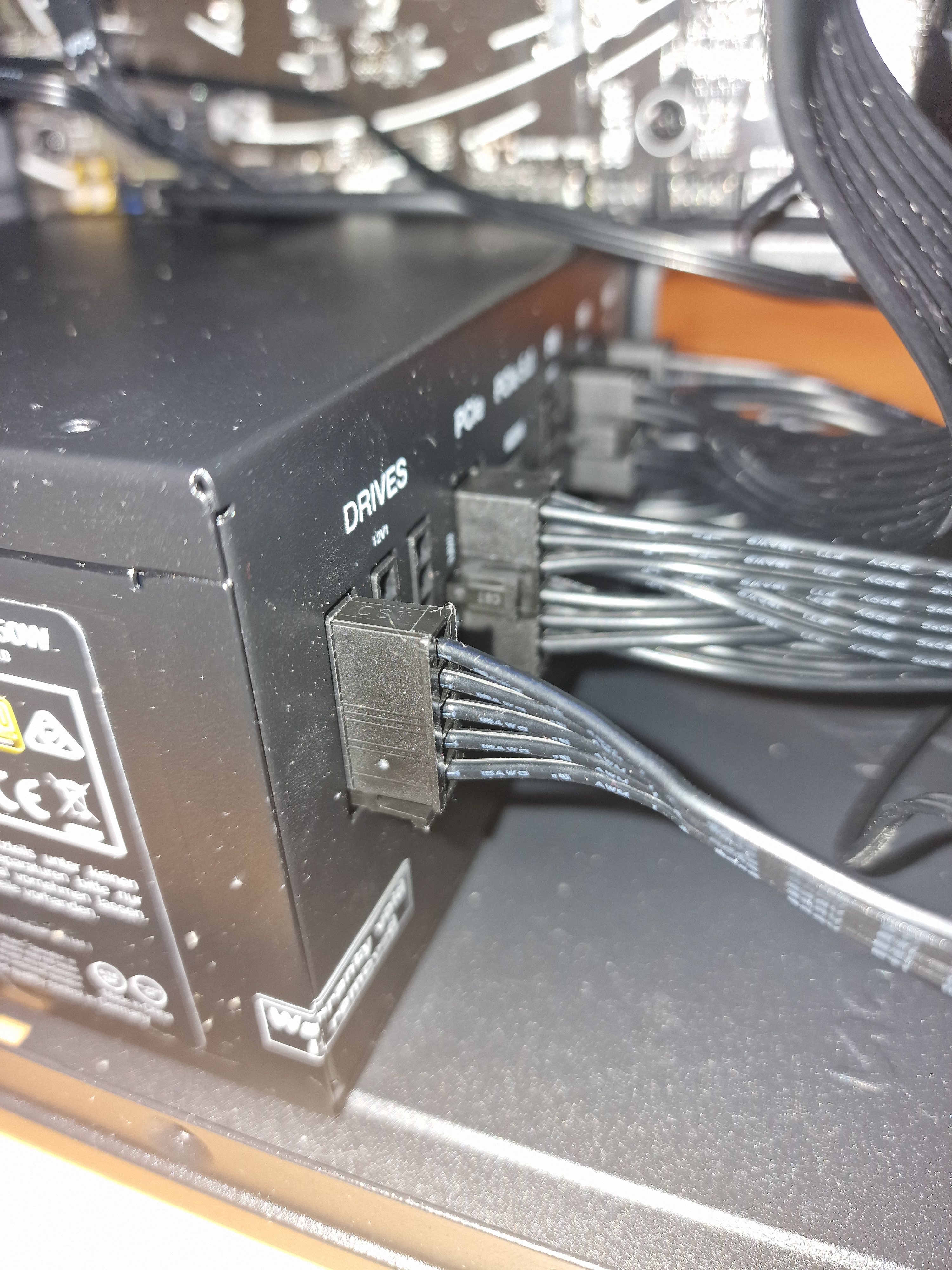

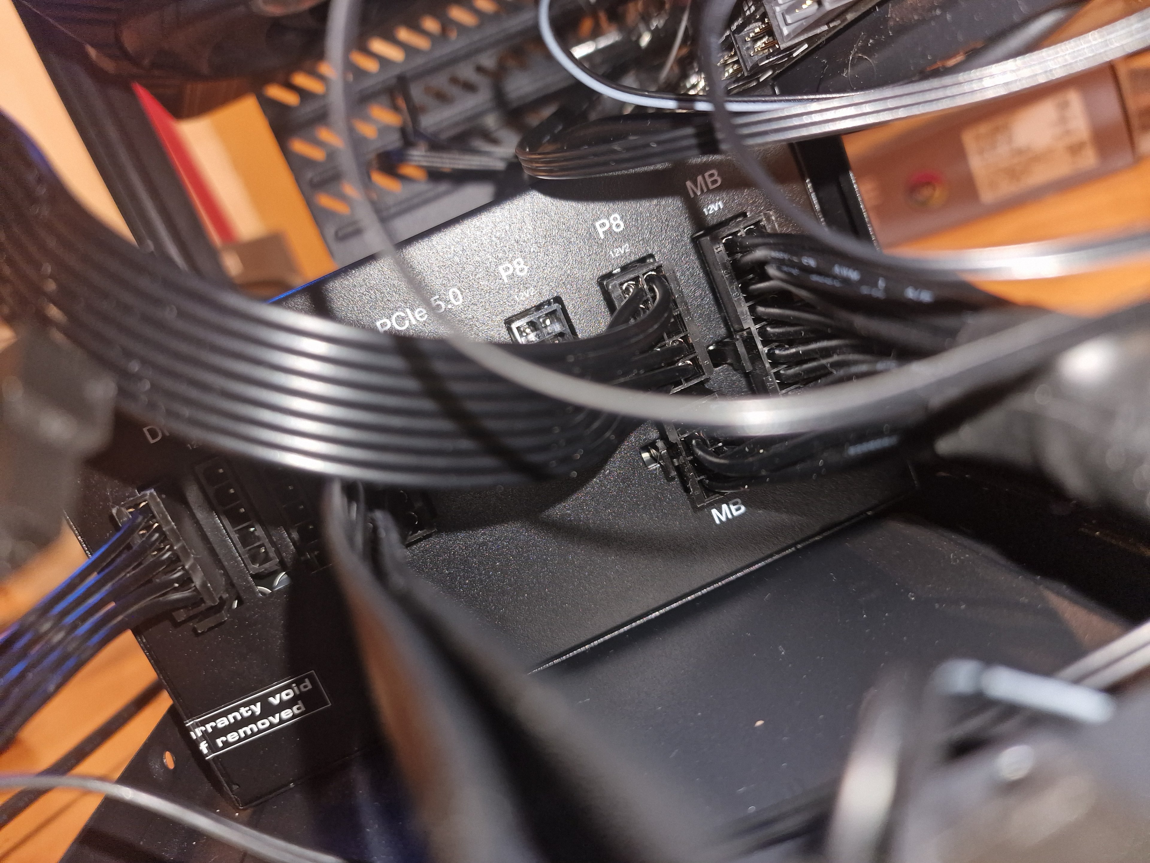

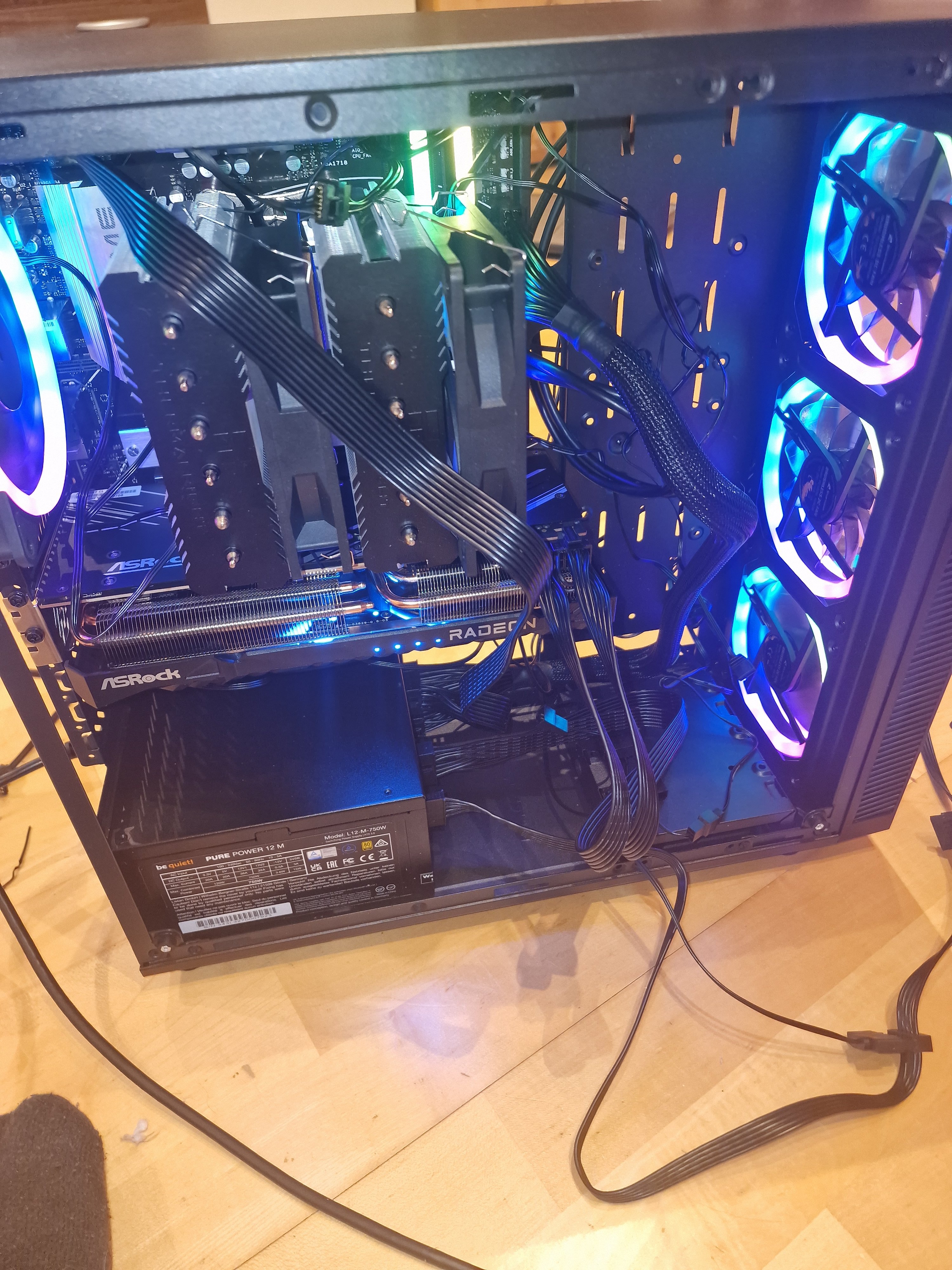

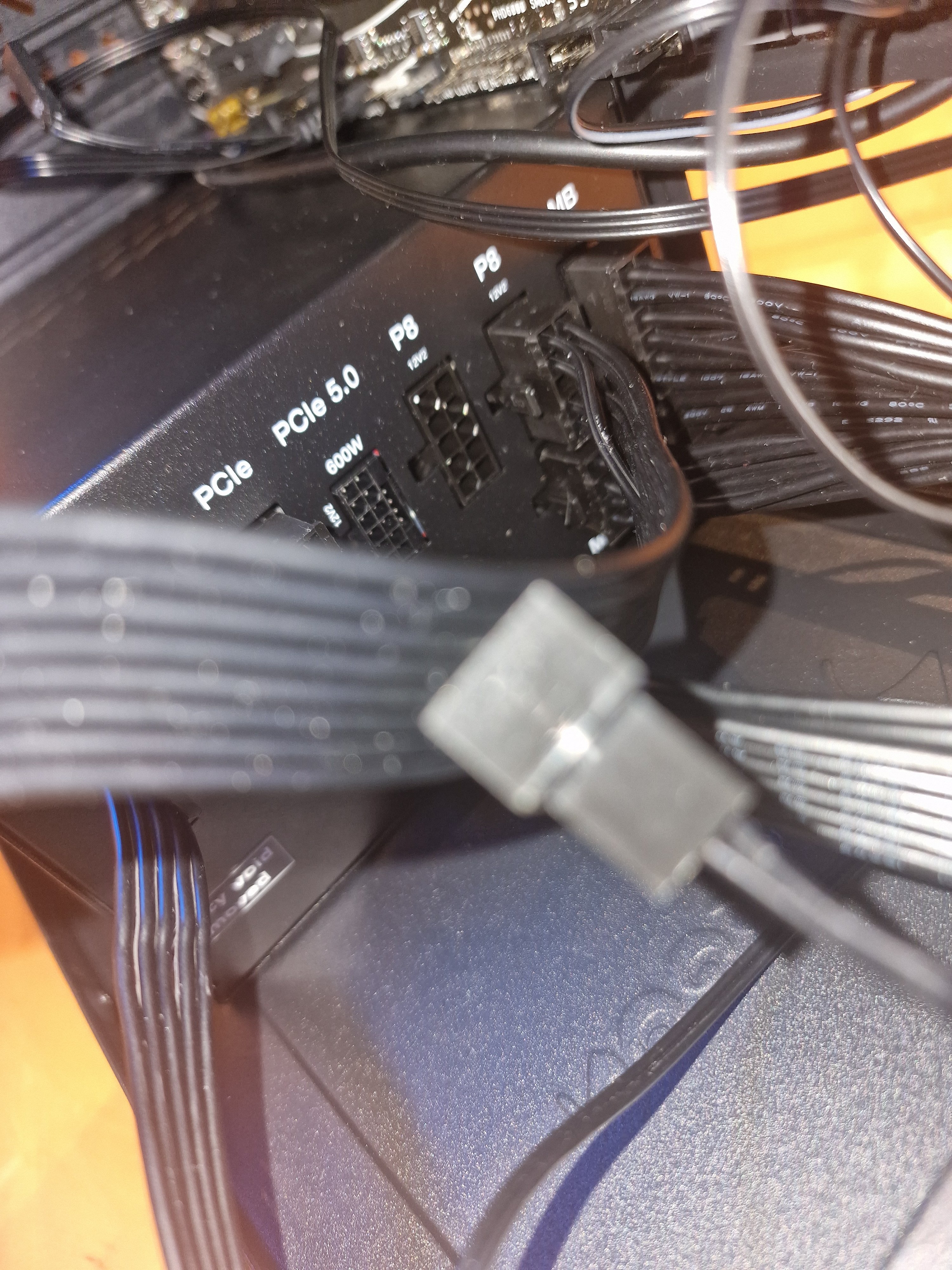

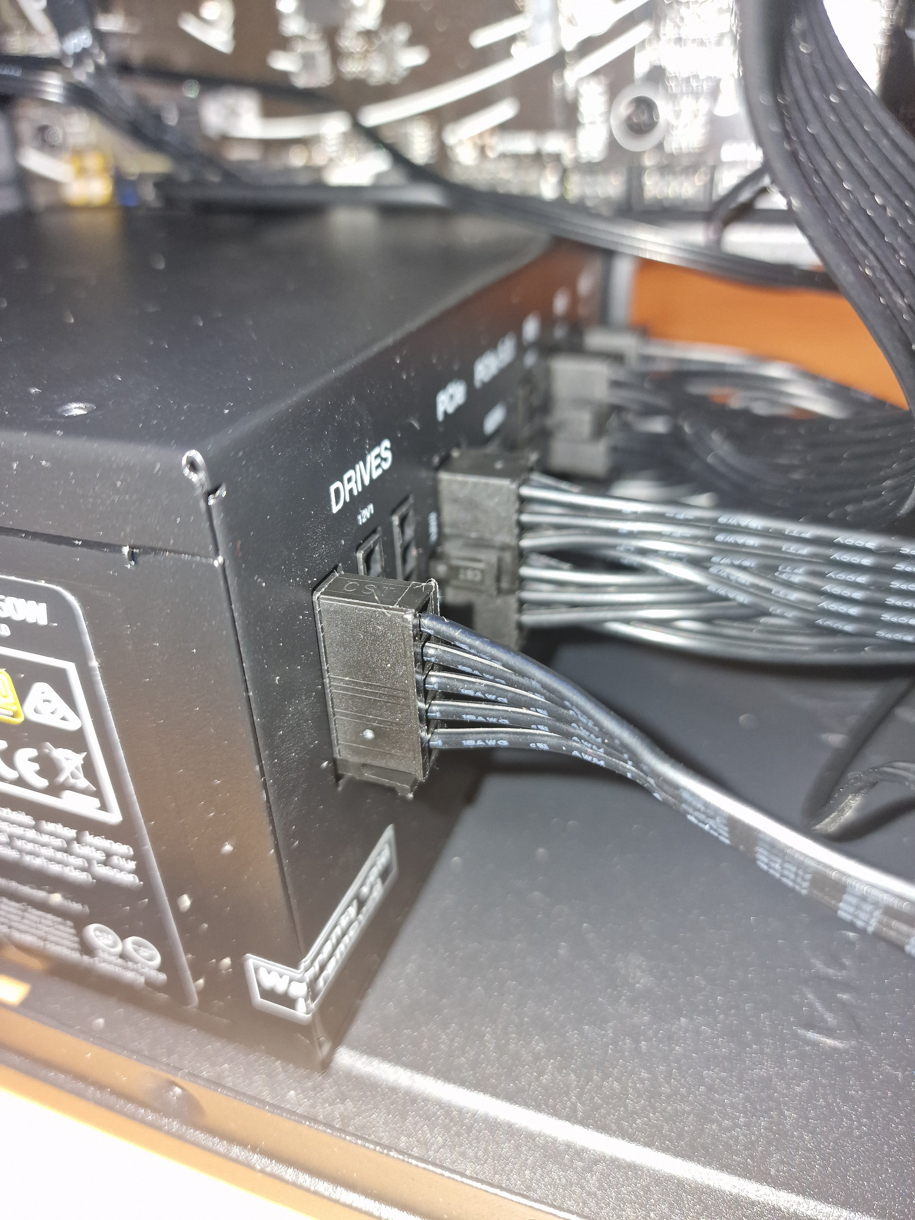

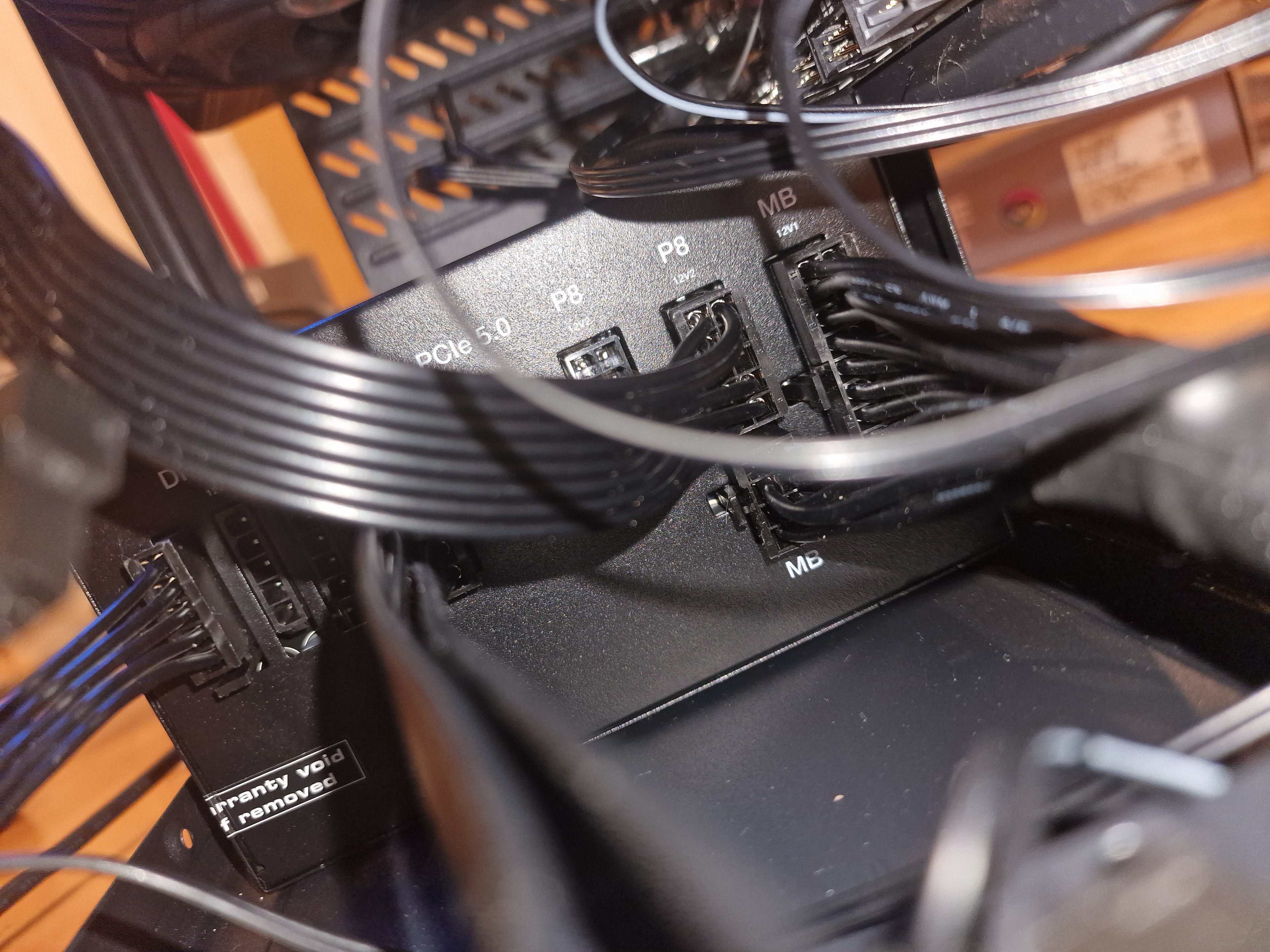

Hast du alle Kabel nochmal überprüft ? Du hast ein modulares Netzteil, da alles richtig angeschlossen ?
Aus meiner sicht, ja..

Ja, steckdose funktioniert auch haha
Der monitor sagt mir halt immer "kein signal"

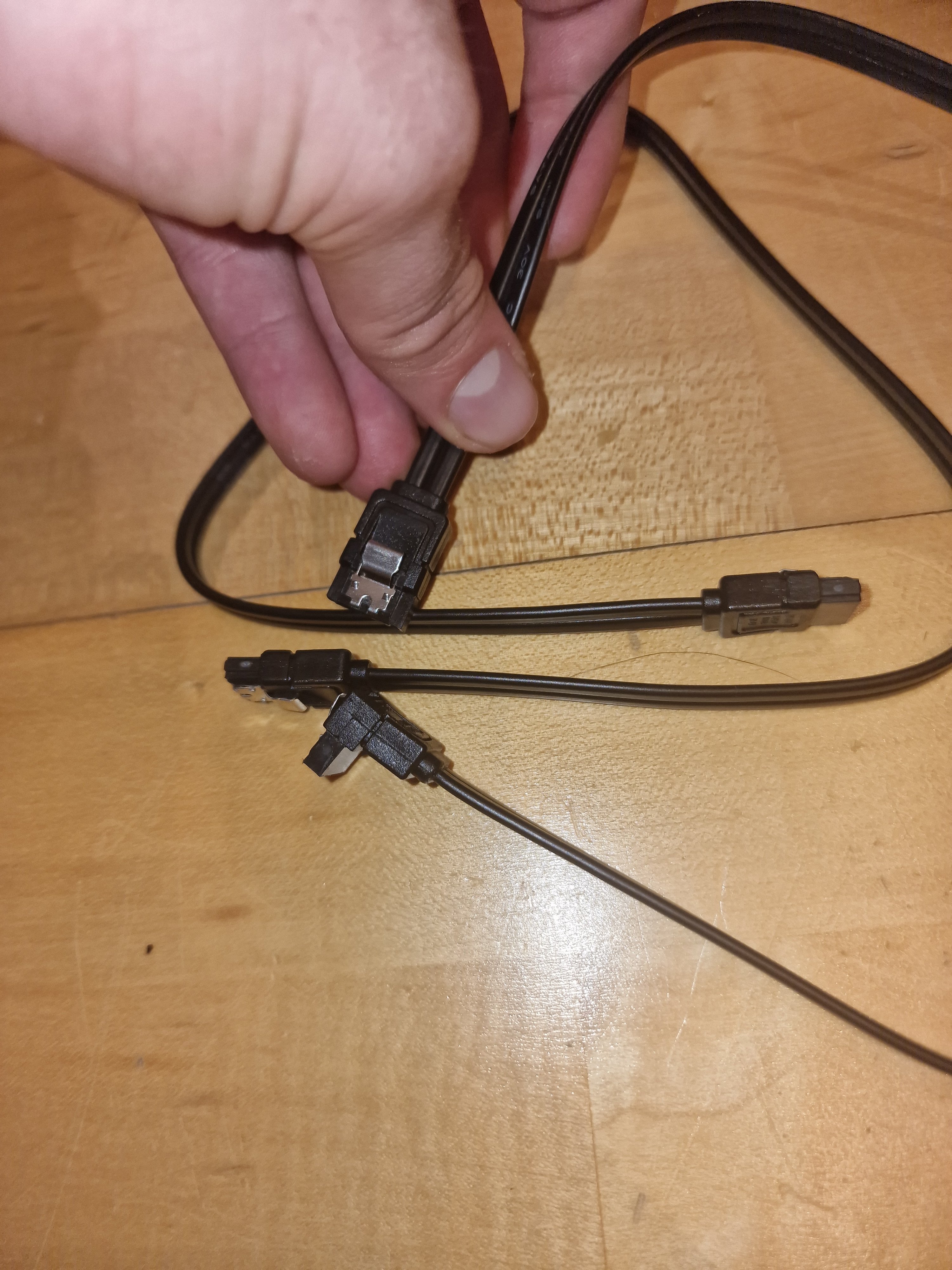

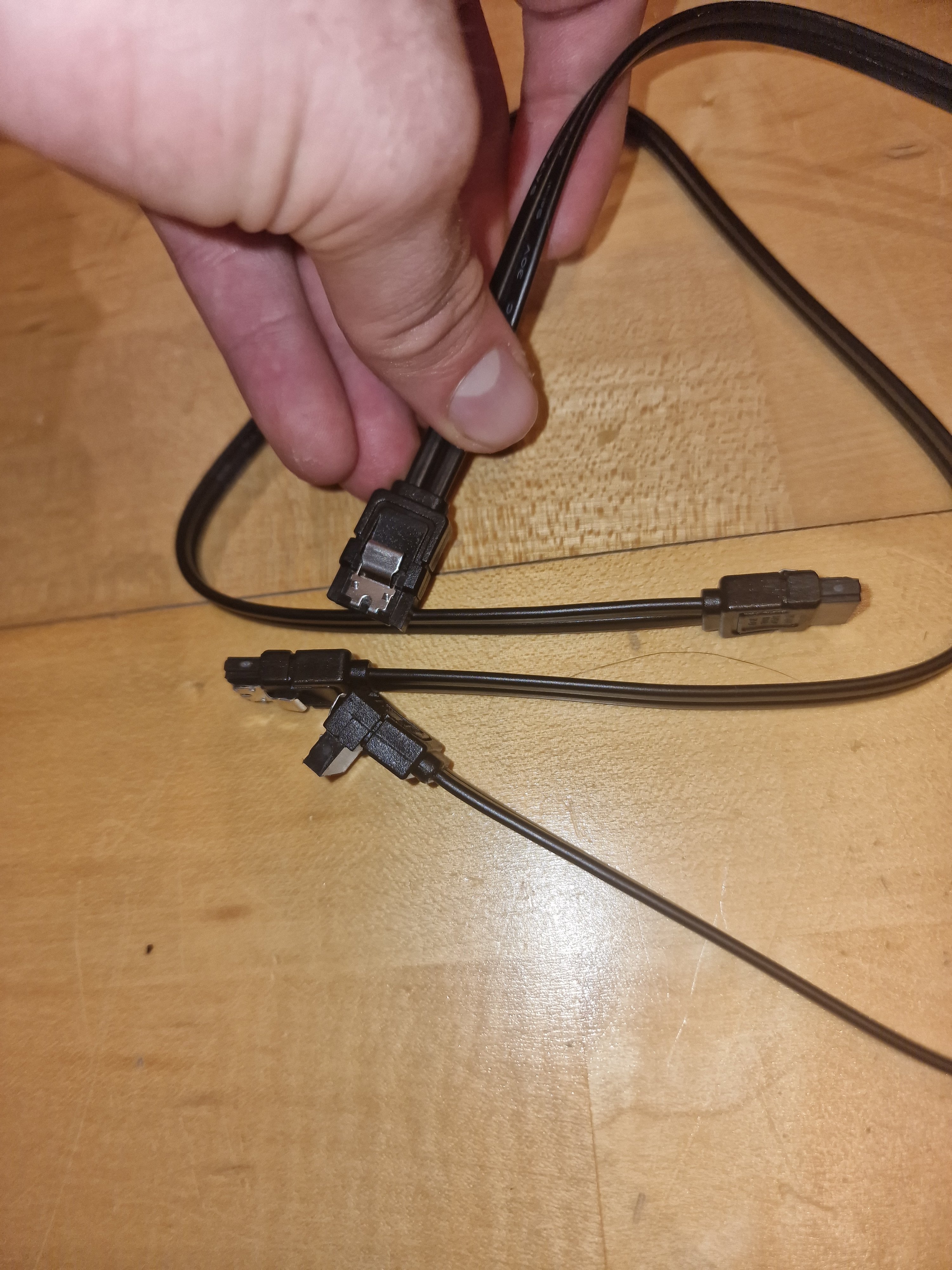

Ponderosa schrieb:
Diese kabel hab ich jedoch nicht verbaut, brsucht man aber nur bei hdd festplatten oder? - so stehts zumindest im netz
Die braucht man bei HDD sowie SSD. Wenn du nur NVMe hast, brauchst du die nicht.

Deine CPU müsste doch eine intergrierte Grafikeinheit haben. Schon mal ohne Grafikkarte versucht ?
Hab hdmi ins mb gestecktx funktioniert such nicht, jetzt prüf ich gerade ob es am cpu strom liegt (P8 am netzteil)
Aber ändert auch nix, hab eben im zweiten slot probiert und anderes kabel, da ging gar nichts mehr, war schin richtig wies vorher war
Inwiefern richtig sitzt?

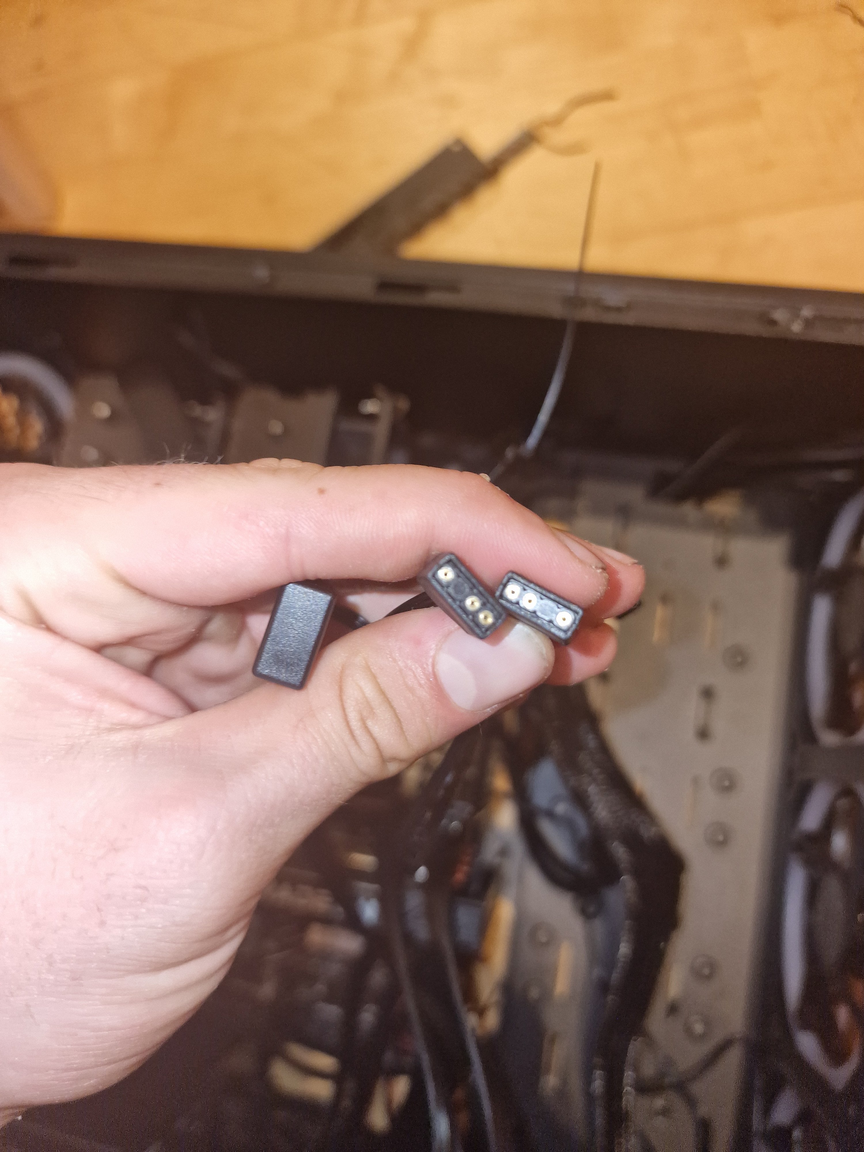

Gleichmäßig drauf gesetzt ist er, er funktioniert auch, nur die rgb funktioniert nicht.
D3xo schrieb:
Überprüfe ob der CPU Lüfter richtig sitzt.
Die 2 stecker vom lüfter sind noch nicht angeschlossen, aber sobald ich einen davon anschließe, startet der pc nicht mehr (hab sie auf 5V add gen 2 angeschlossen)
Paar minuten, man sollte den pc ja nicht zu häufig ein und ausschalten.
Aber laut den piepser gibts einen fehler
Hast Du beim Einbau die Abstandshalter genau überprüft?
Mal das ganze außerhalb des Gehäuses auf dem Mainboard- Karton probiert?
