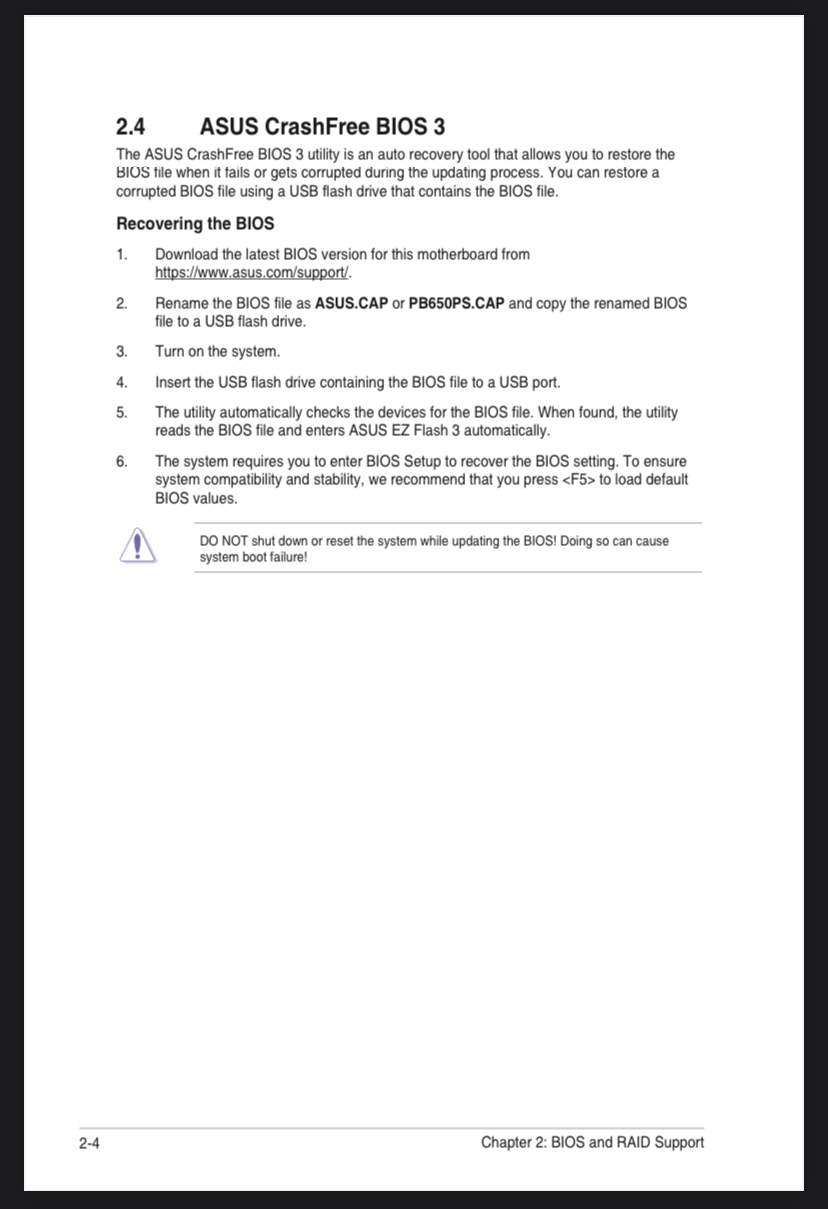

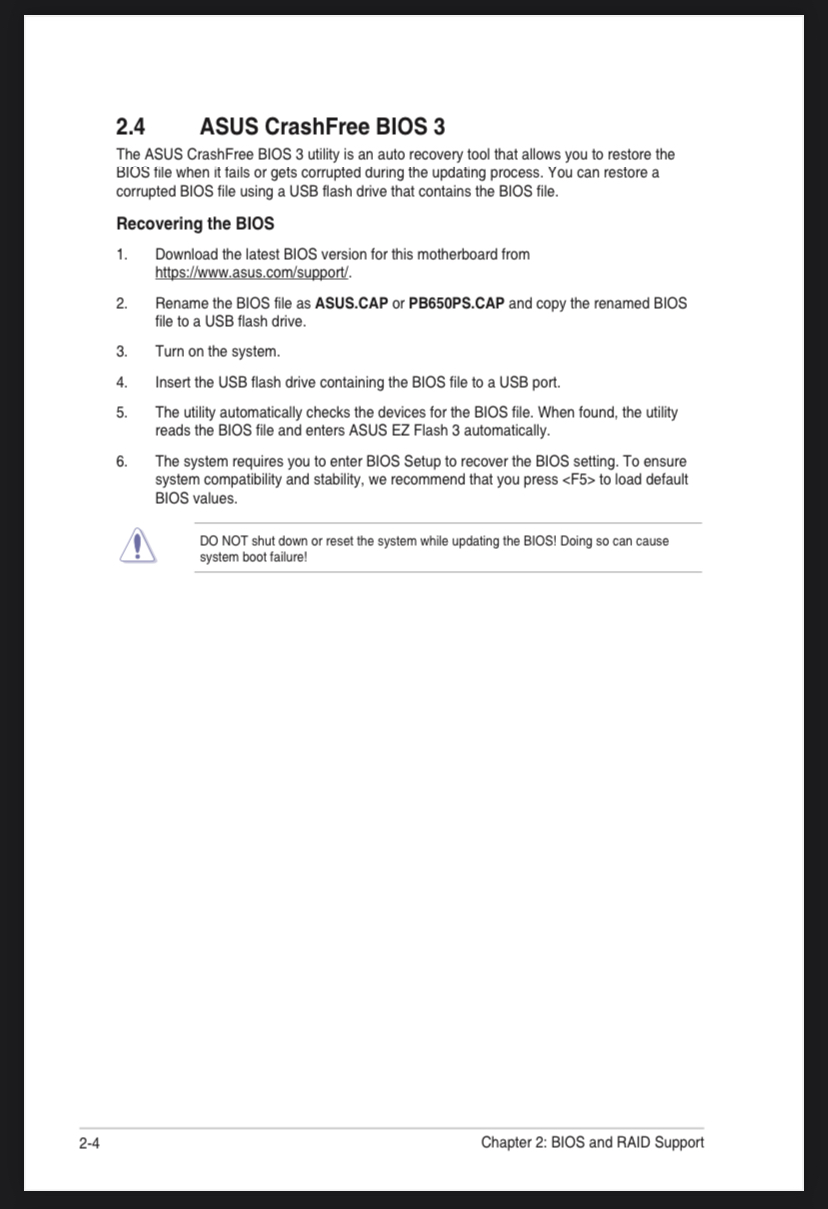

Auf den kleinen hebel bei der blende einmal drauf drücken??Technico schrieb:
Kann man damit eh nichts kaputt machen?Giggity schrieb:Handbuch
Aber wie soll ich f5 drücken wenn der pc kein bild ab gibt, oder ist es garantiert dass es dann ein bild gibt?
Was wähl ich bei betriebssystem aus? - hab ja noch keines installiert auf den pc, weil der monitor nicht gehtGiggity schrieb:
Also auf der websitexXFreeZXx schrieb:
