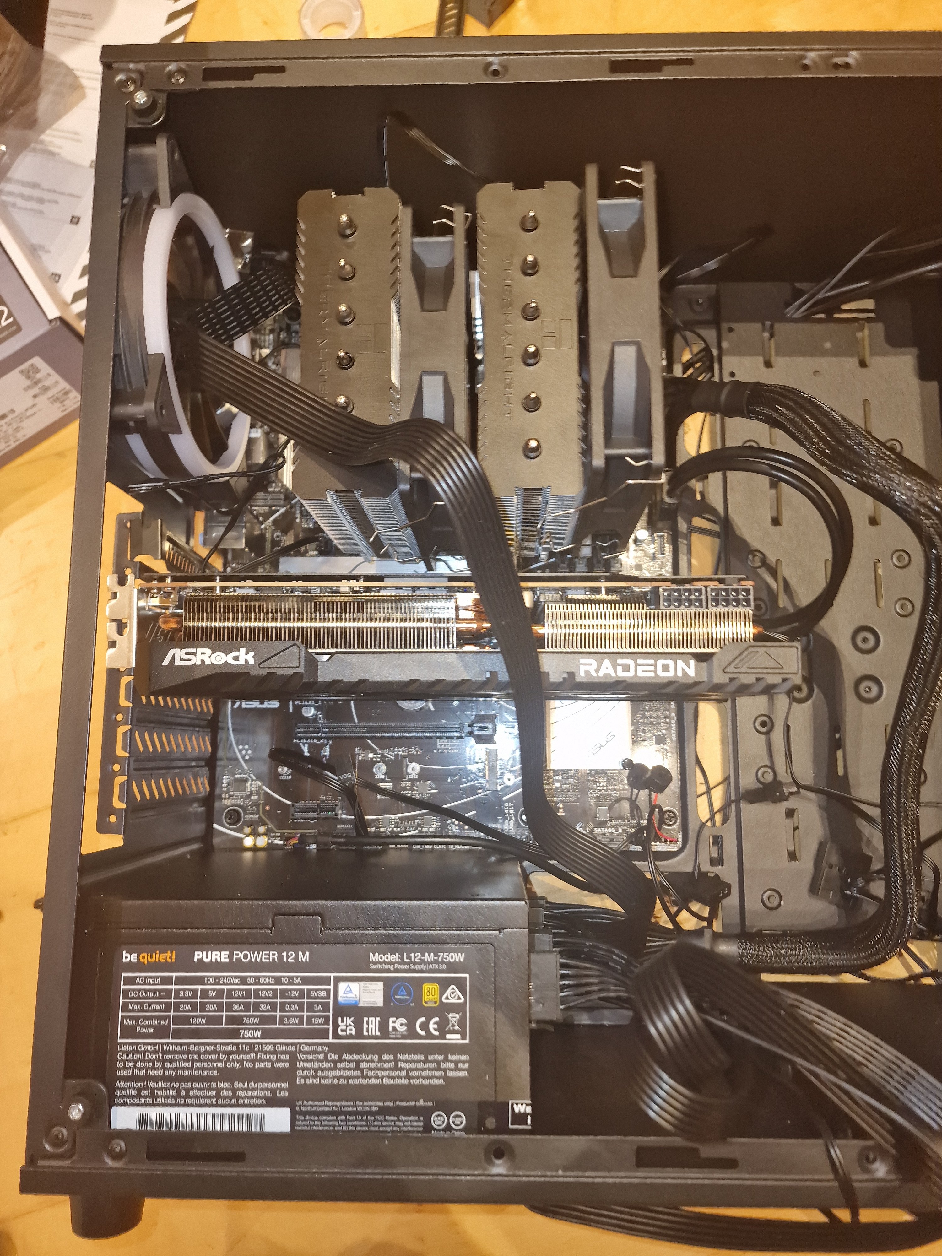

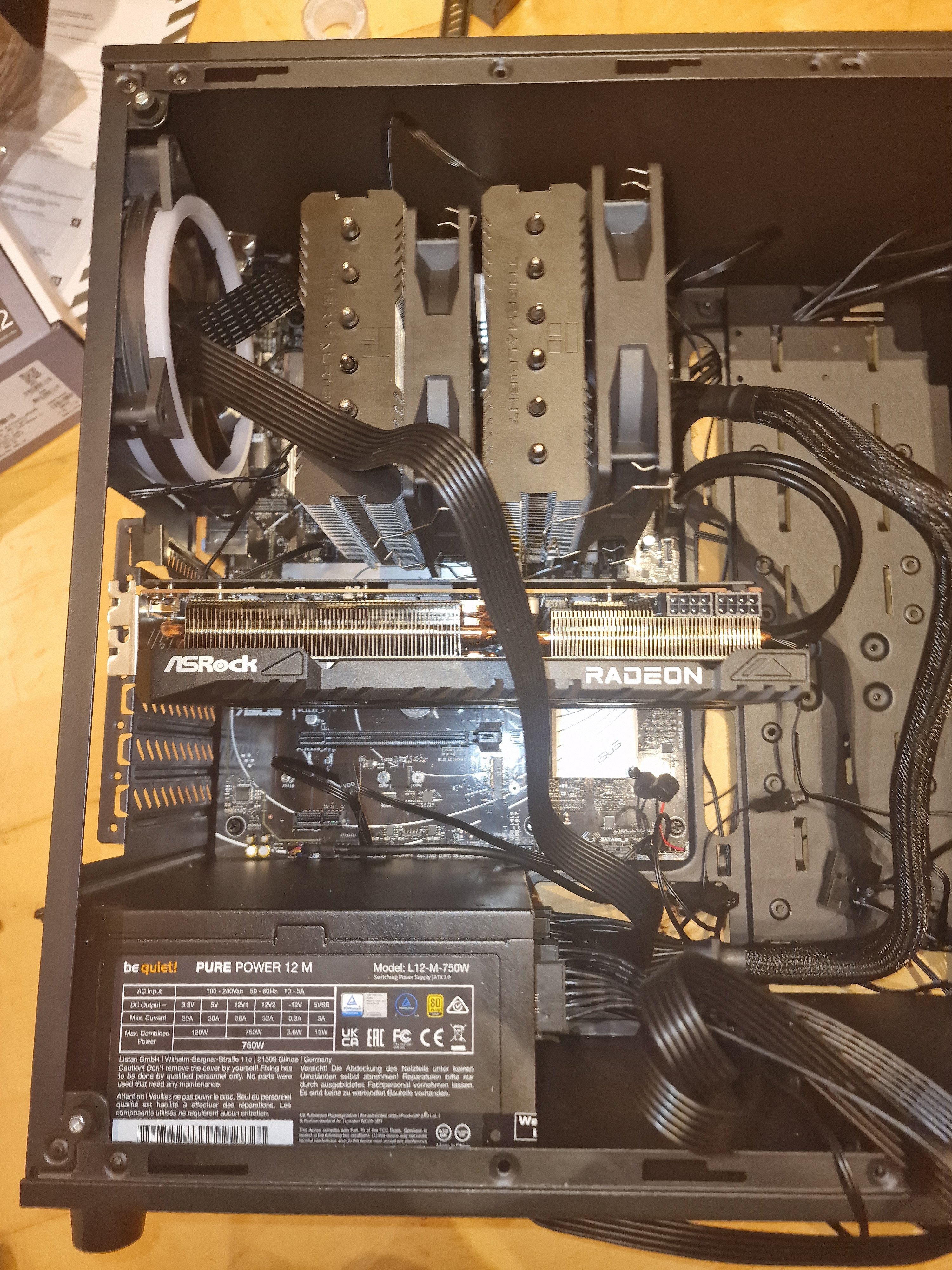

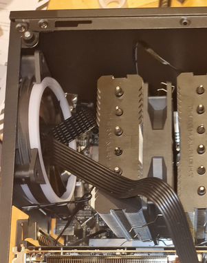

Die Karte ist nicht eingerastet, sie hängt locker im PCI Slot. WTF :D
Stromlos ist es auch noch.
Dein CPU-Lüfter hängt auch auf halb neun :mad:

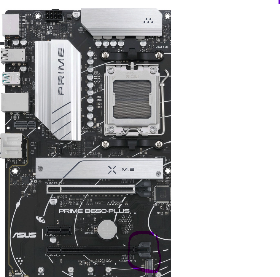

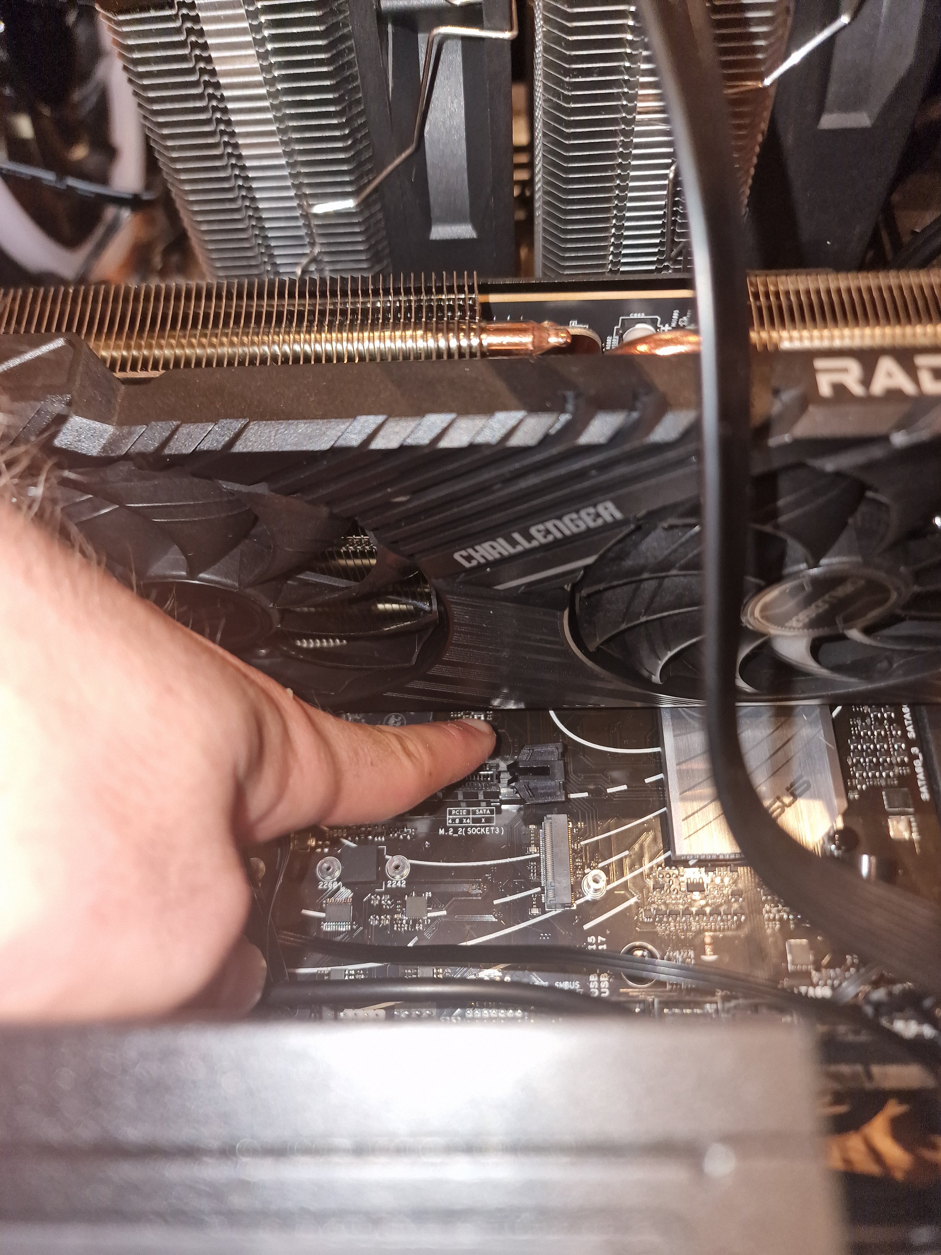

Schau dir den 2ten x16 PCIe Slot an da ist ein Mechanismus der gedrückt werden muss um die Karte freizugeben.
Pass aber auf die brechen leicht ab.
Außerdem fehlt der Karte Strom weil die beiden 8 Pin PCIe Anschlüsse nicht angeschlossen sind, kann also nicht funktionieren.
Wie es geht nicht ? Clip vorsichtig nach unten drücken und die Karte rausziehen. Und wo hast du gesehen, dass jemand das CPU Kabel so verlegt ?

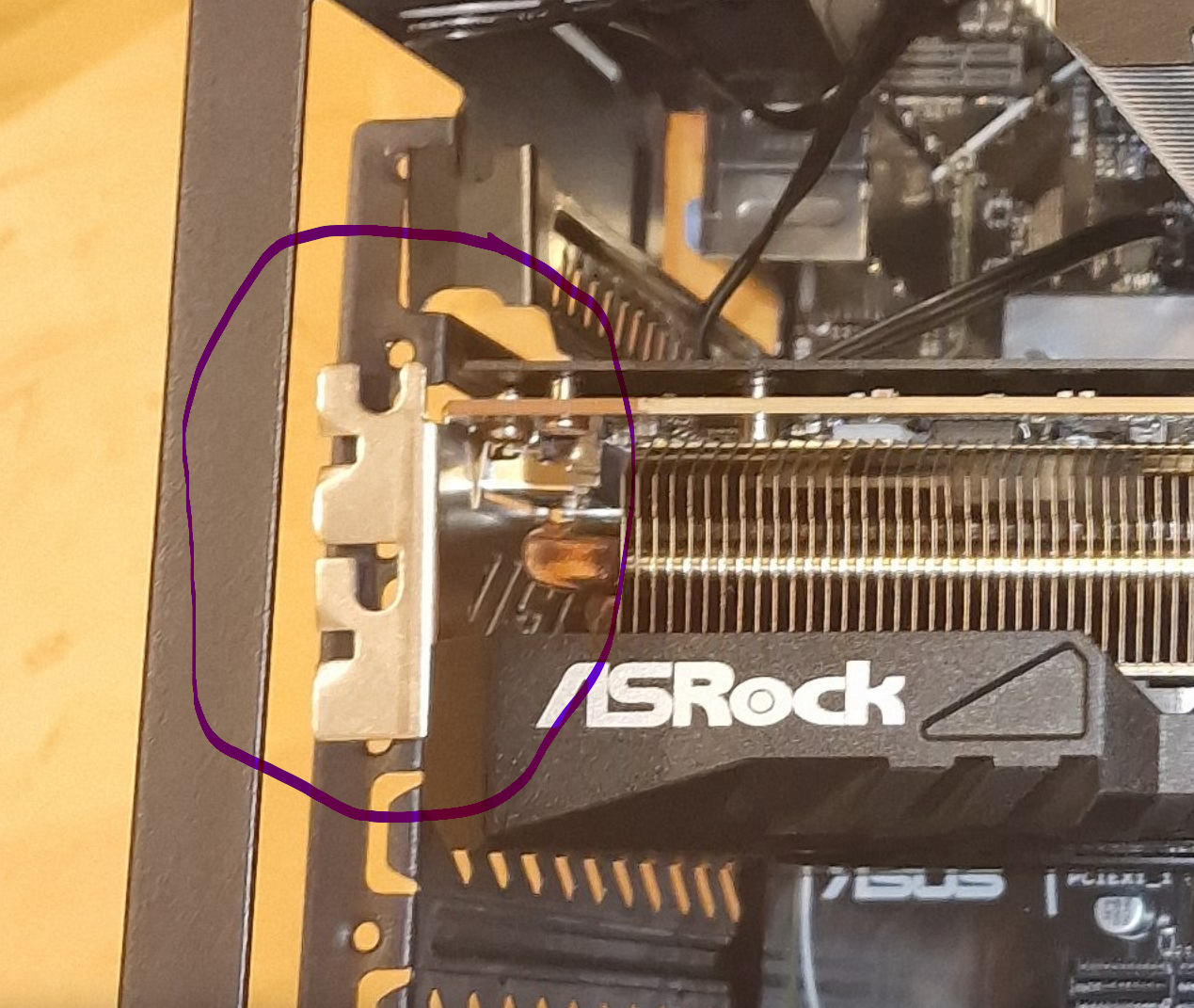

Ist der 2. 16 pcie slot der slot an dem die graka hängt? Weil ich komm nicht unter die graka damit ich die klappe wieder öffnen kann

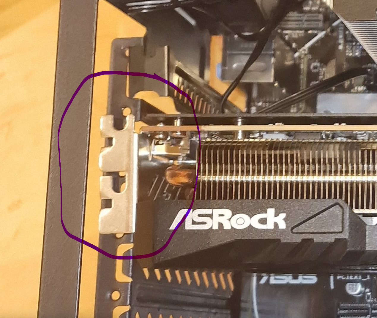

Ich komm da nicht unter die graka rein um den klippser zu öffnen

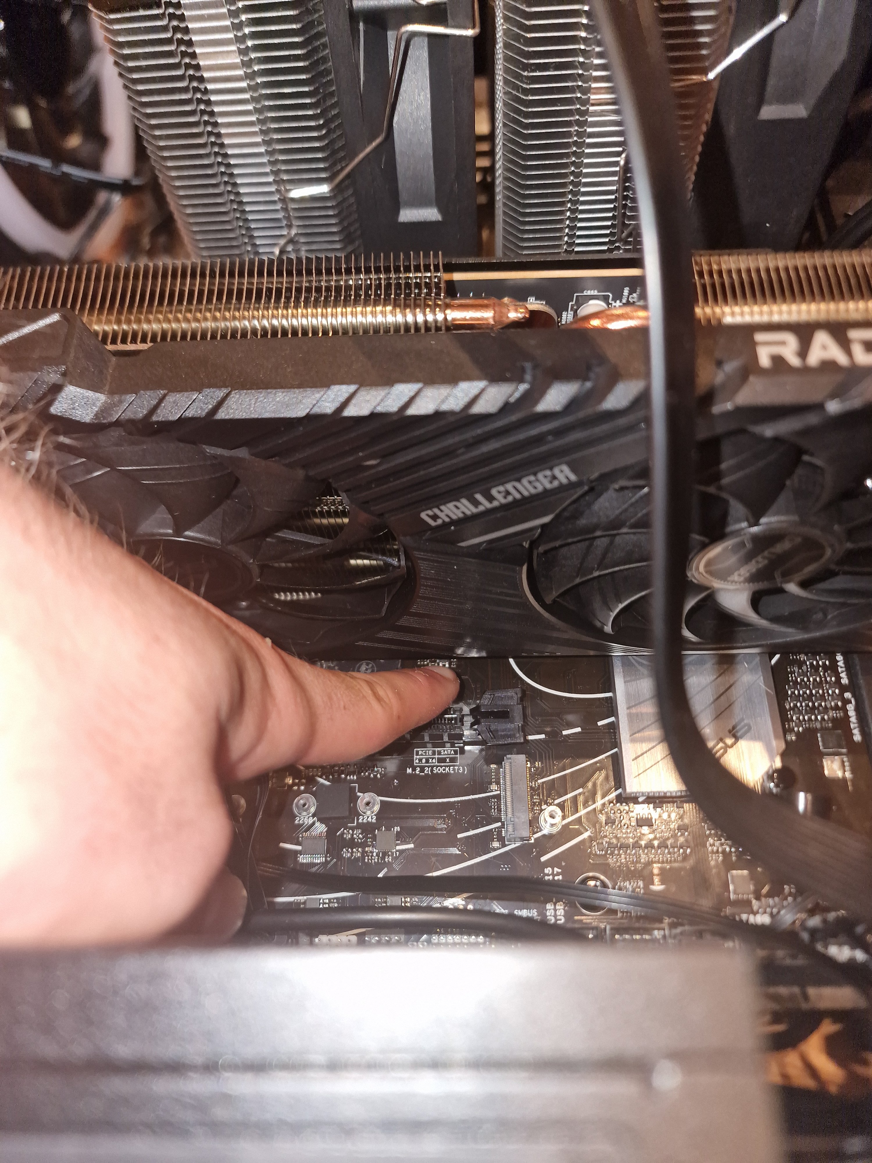

Von oben ist besser! Nimm ein Bleistift mit Gummikuppe!

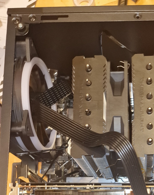

Das Kabel da sollte man auch besser verlegen, nicht dass das mit der Zeit vom Lüfter durchgescheuert wird.
xXFreeZXx schrieb:
Die kabel verlegung ist mir recht egal, will nur das er startet und funktioniert.
Du möchtest also, dass das Kabel mit der Zeit vom Lüfter durchgescheuert wird. Darfst du haben.

So-was macht man von oben, ich benutze dazu ein linial aus Plastik
Reaktionen: CBecker
Dann lass die Karte drin, schraub sie fest, aber schließe sie an Strom an! ☝️

versuch mal auf der anderen seite der graka den "klipper" zu drücken
