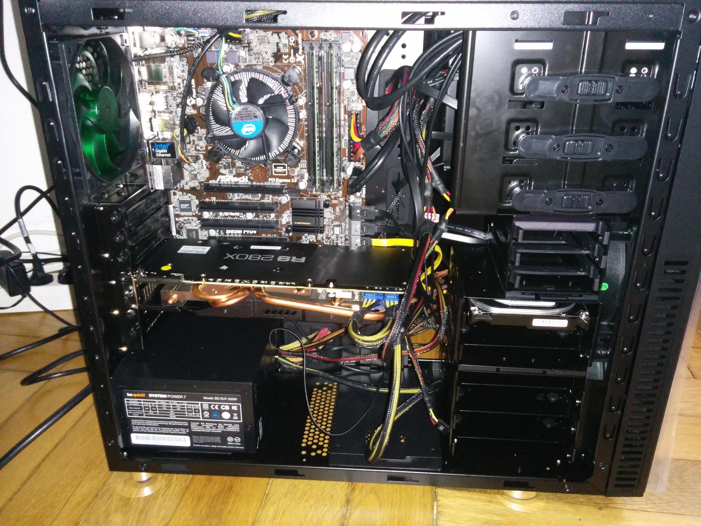

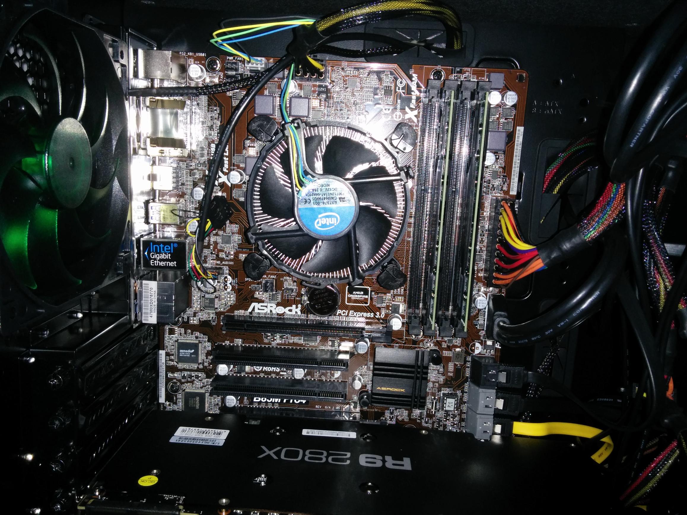

Anbei zwei Fotos.
Bei dem Netzteil handelt es sich um das be Quiet System Power 500 Watt und das Mainboard ist das AS Rock B85M...
Was ist denn das CPU Stromkabel? Ich denke mal, du meinst das MB Stromkabel? Das ist angeschlossen...

Welcher i5 ist es denn ?
Die Haswell-Refresh laufen erst mit einem Bios Update auf dem B85...
Davon mal abgesehen sitzt die Graka im falschen Slot...
Rest schaut gut aus.
Bitte noch die Abstandshalter prüfen Sicherheitshalber.

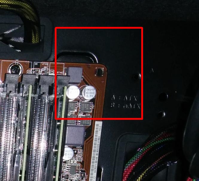

Würde ich auch sagen. Es sieht auf den Bildern fast so aus, als wären keine Abstandshalter montiert. Irgendwie ist das Board zu nahe an der Rückwand.
So wie´s aussieht hast du den RAM in Slot 2 und 4 stecken , steck das mal in 1 und in 3 .
Grafikkarte ebenfalls falscher Slot.
Bildschirm an die Grafikkarte angeschlossen und nicht am Mainboard?
CPU-Stromkabel ist der P4 bzw. P8 Stecker. Ist der am Board angesteckt? Mit den Bildern kann ich den leidern nicht finden. Ist es der überhalb der CPU?
Die Grafikkarte würde ich erst mal ausbauen, bis es funktioniert. Und den Monitor am Board per DVI direkt anschließen.
Adleraugen^^
Ich kann das Anhand der Bilder nicht sehen.
PS: Ist die Grafikkarte richtig drin? Die sieht etwas schief aus.

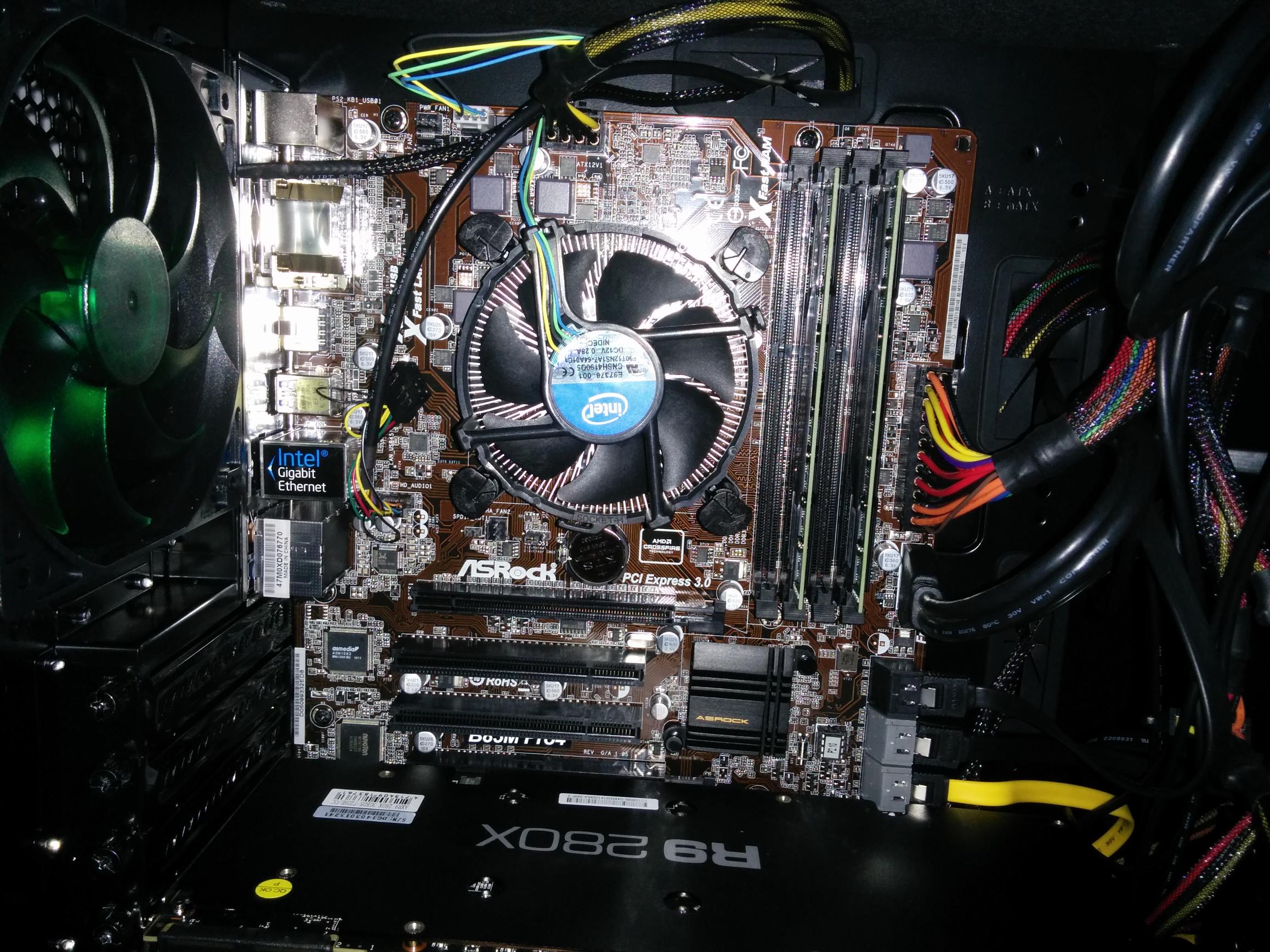

Sieht ja alles richtig aus! Nochmal die Abstandshalter wie erwähnt prüfen! Wenn der i5 nen Haswell refresh ist dann vermutlich noch ein Biosupdate! Und ich weiß nicht ob die Rams im richtigen slot stecken!Ich meine mal ein Board gehabt zu haben welches wenn es nicht voll bestückt ist, auf dem ersten Kanal bestückt werden musste!
CPU 12V ist doch deutlich sichtbar auf Bild 2.
Das mit den vermeintlich fehlenden Abstandshaltern ist schwer zu bewerten , sonst würde ja das Board mit den Anschlüssen nichtmehr passend durch die Board Blende rutschen , aufn Bild sieht man aber das die Audio Ausgänge passgenau durch die Blende rutschen.
Ohne die Abstandshalter bekommt man die I/O Anschlüsse des Mainboards doch gar nicht durch die entsprechende Öffnung im Gehäuse, oder? Das Board sitzt ohne die Abstandhalter zu tief und müsste ziemlich übel verbogen werden, um das Panel durch die Blende am Gehäuse zu bekommen?
Sorry für OT und viel Erfolg bei der Fehlersuche!
jow das sieht aus als ob da alle Abstandshalter Fehlern! Gutes Auge!:-) Obwohl das auch täuschen kann da man als Mensch eine schlechte tiefenwahrnehmung hat! Na ja die Anschlüsse hinten am Board sehgen so aus als ob sie oben weiter abstehen als unten!

geht und passt alles, mit einem bisschen drücken und quetschen. Aber der TE sollte mal checken, ob alle Abstandshalter dort sind, wo sie hin gehören.

Man müsste aber einen Schatten sehen vom Blitz oben rechts in der Ecke. Täuschung hin oder her.
