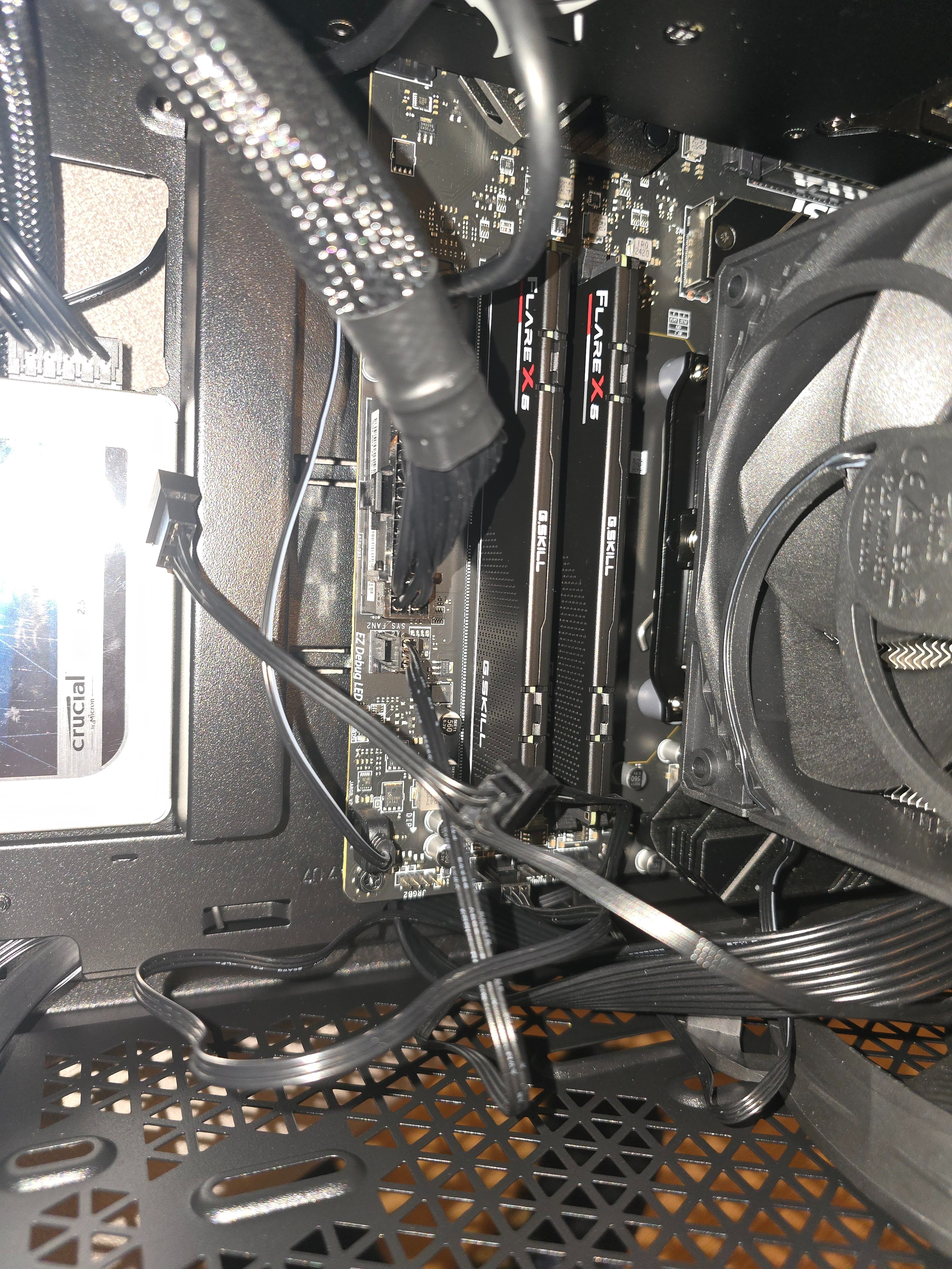

nach 20 Jahren habe ich mich quasi mit null Vorkenntnisse nochmal an einen neuen PC herangewagt und das ging schief. Ich habe den PC mittels Anleitung meines Erachtens angeschlossen, bin mir aber definitiv nicht sicher ob alles richtig ist.
Ich habe den PC eingeschaltet und gar nix ist passiert! Nix geleuchtet oder was auch immer....
Der PC
2TB Lexar NM790 M.2 2280 PCIe 4.0 x4 3D-NAND TLC (LNM790X002T-RNNNG)
32GB G.Skill Flare X5 schwarz DDR5-6000 DIMM CL30 Dual Kit
Arctic Freezer 36 Tower Kühler
750 Watt be quiet! Pure Power 12 M Modular 80+ Gold
MSI Gaming Plus WIFI AMD B650 So.AM5 DDR5 ATX Retail
AMD Ryzen 7 7700 8x 3.80GHz So.AM5 TRAY
16GB PowerColor Radeon RX 7800 XT Hellhound Aktiv PCIe 4.0 x16 (Retail)
be quiet! Pure Base 500DX Midi Tower ohne Netzteil schwarz

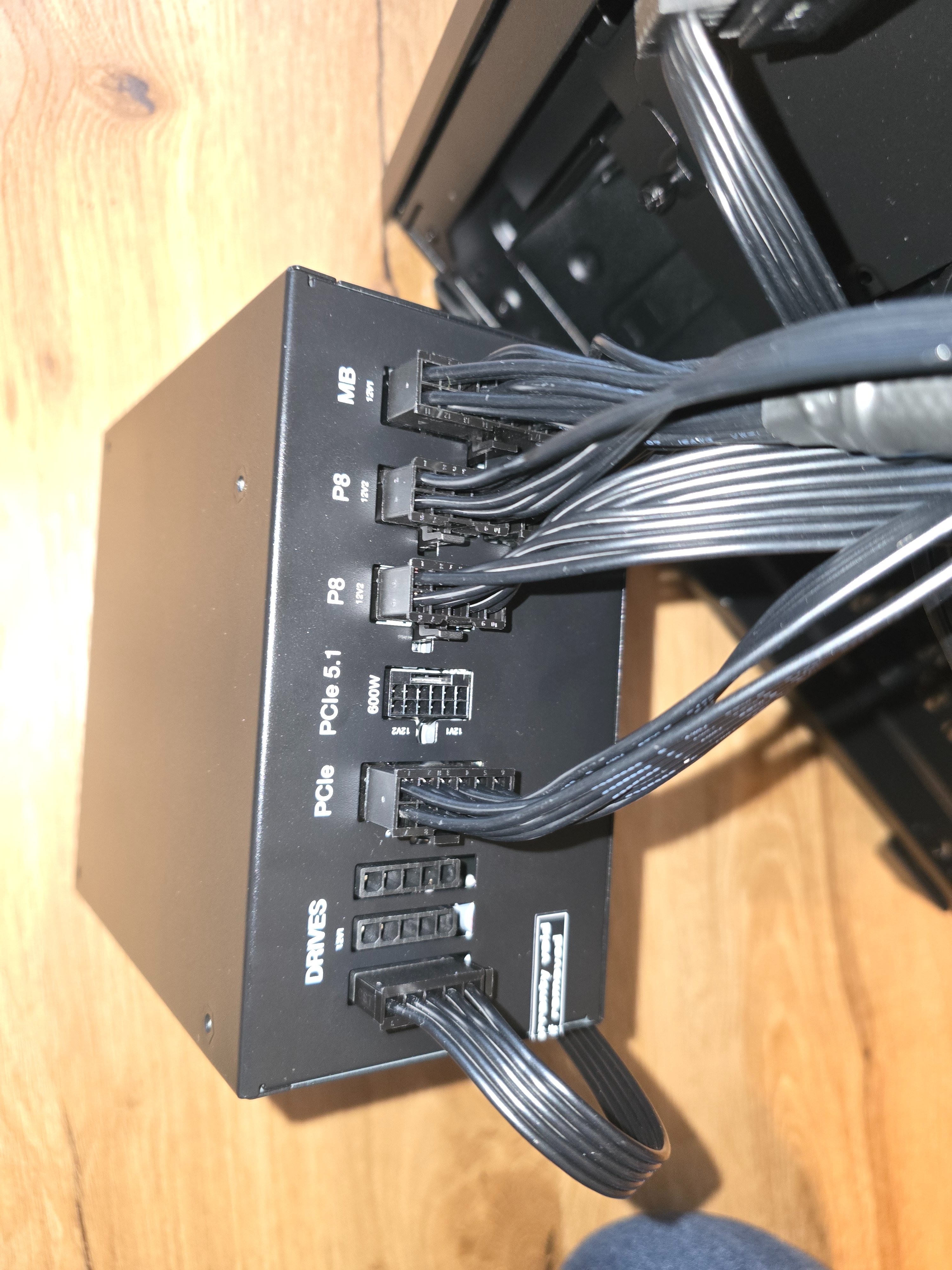

Die CPU habe ich mit 2x PCI E Kabel angeschlossen. Jedes Kabel hat 3x2 Pin und 1x2 Pin. Das war korrekt?
Das 600W Kabel habe ich nicht angeschlossen. War das korrekt?
Wäre für jeden Rat dankbar

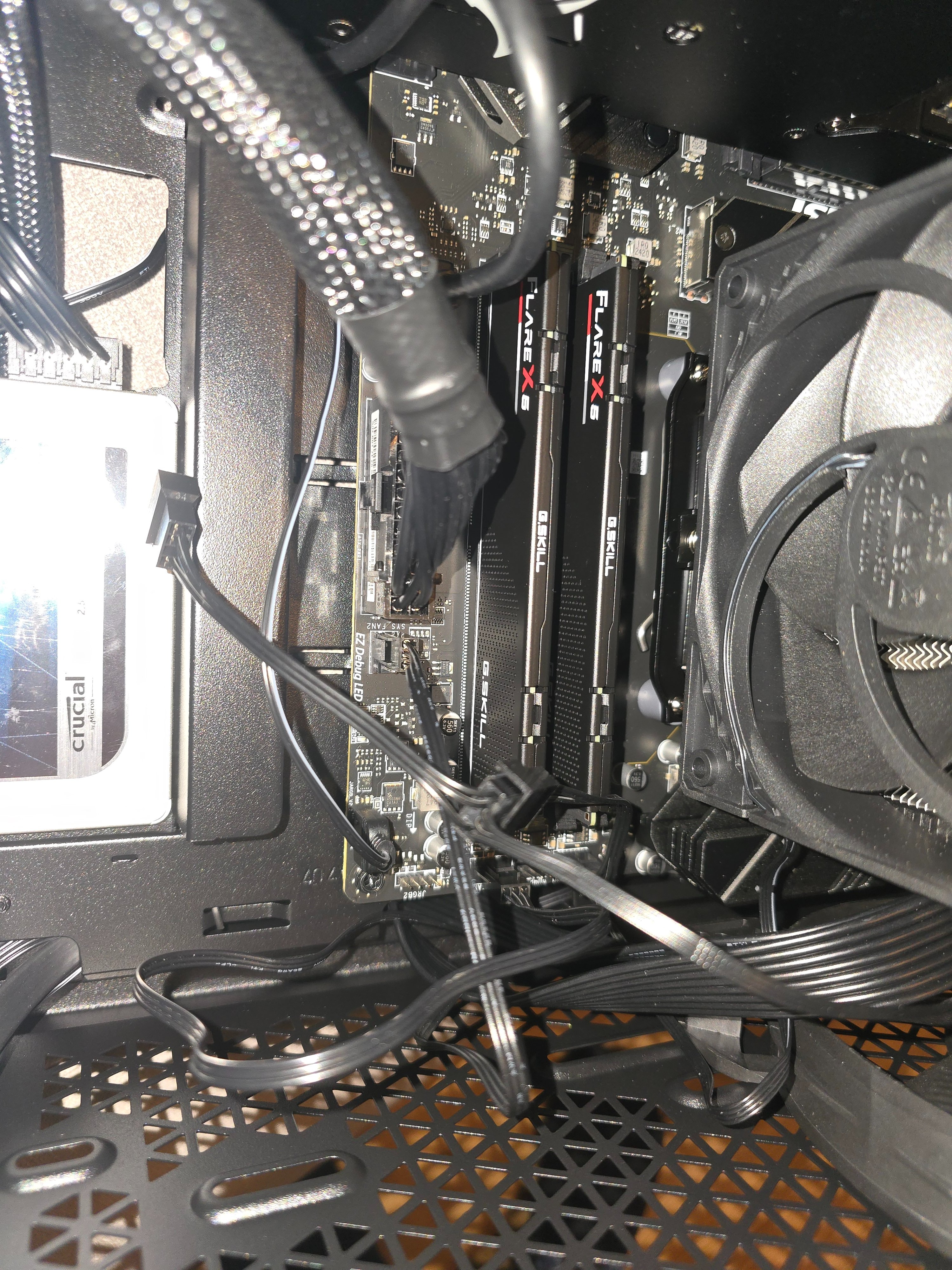

Definitiv nicht die CPU bekommt 4+4 Kabel und das maximal 2 Mal
Pcie Kabel gehen zur GPU.

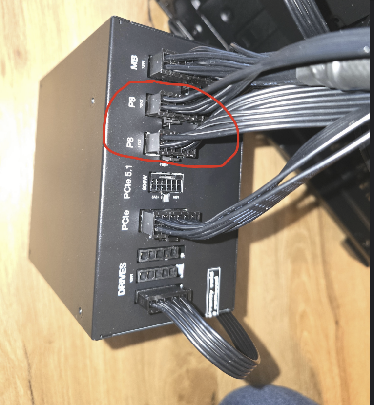

Was hast du denn bei P8 angeschlossen? Und wohin gehen diese Kabel... Zumindest sind das die Buchsen für die CPU Power.
Ähm... nein. Die PCIe - Kabel gehen an die Grafikkarte, nicht an die CPU.
Die Kabel zur CPU-Versorgung sind 4+4, seltener ein achtpoliger Block, und es sollte P8 oder CPU draufstehen.

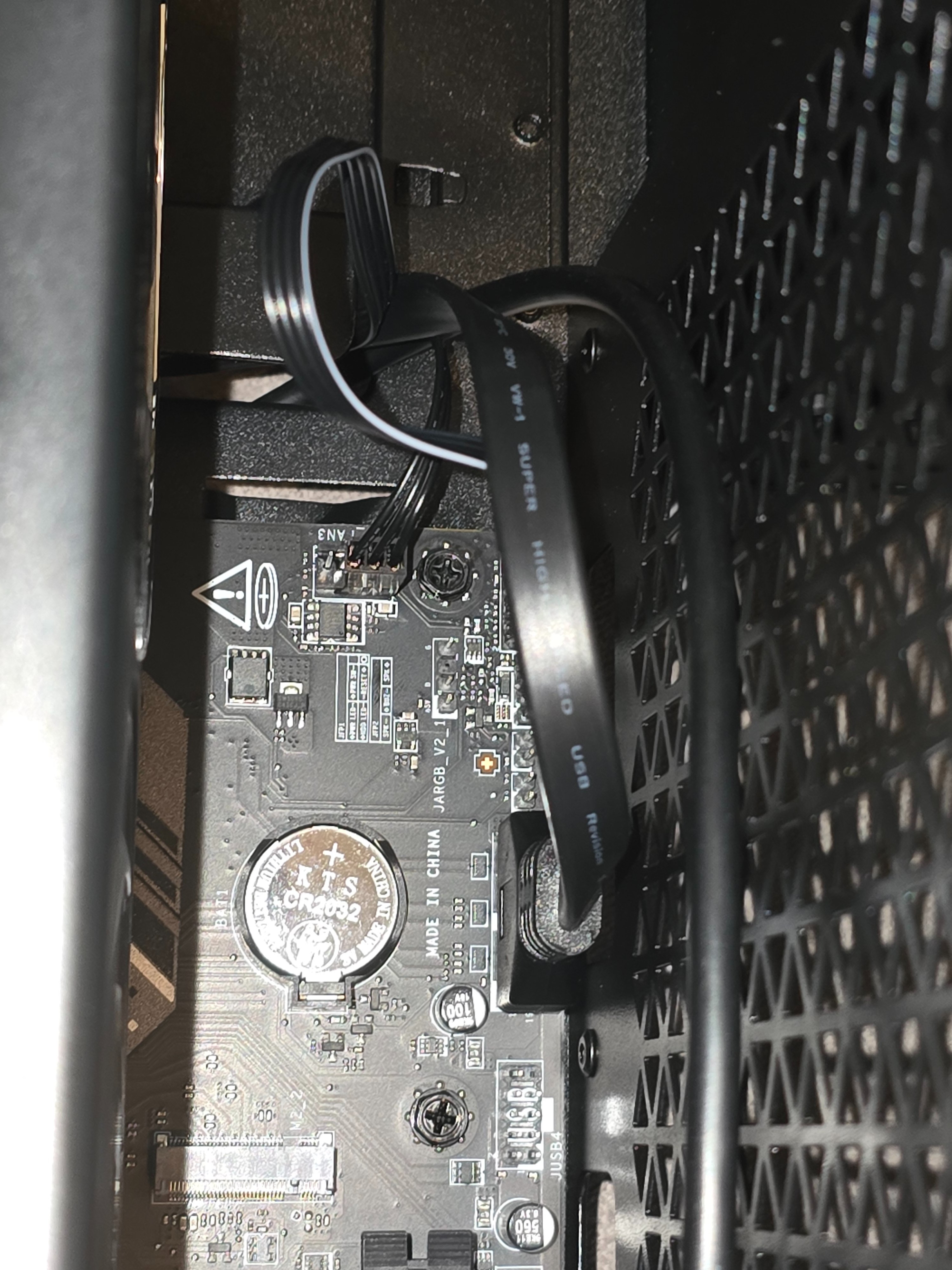

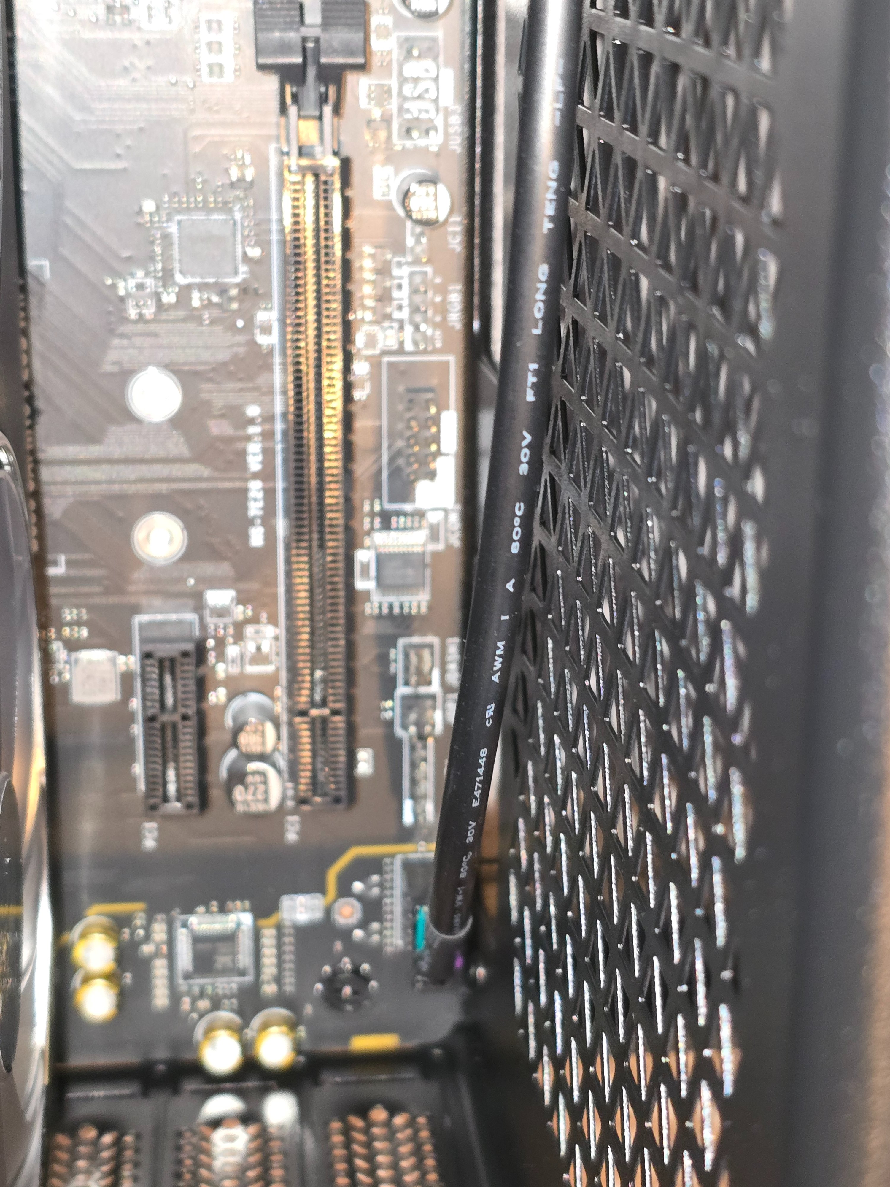

Hast du denn das Kabel vom Gehäuse (Power& LEDs) am Board richtig angeschlossen? Habe ich auf den Fotos eben nicht entdeckt.
SORRY!! Falsch geschrieben. Das PCI Express habe ich in der GPU gesteckt

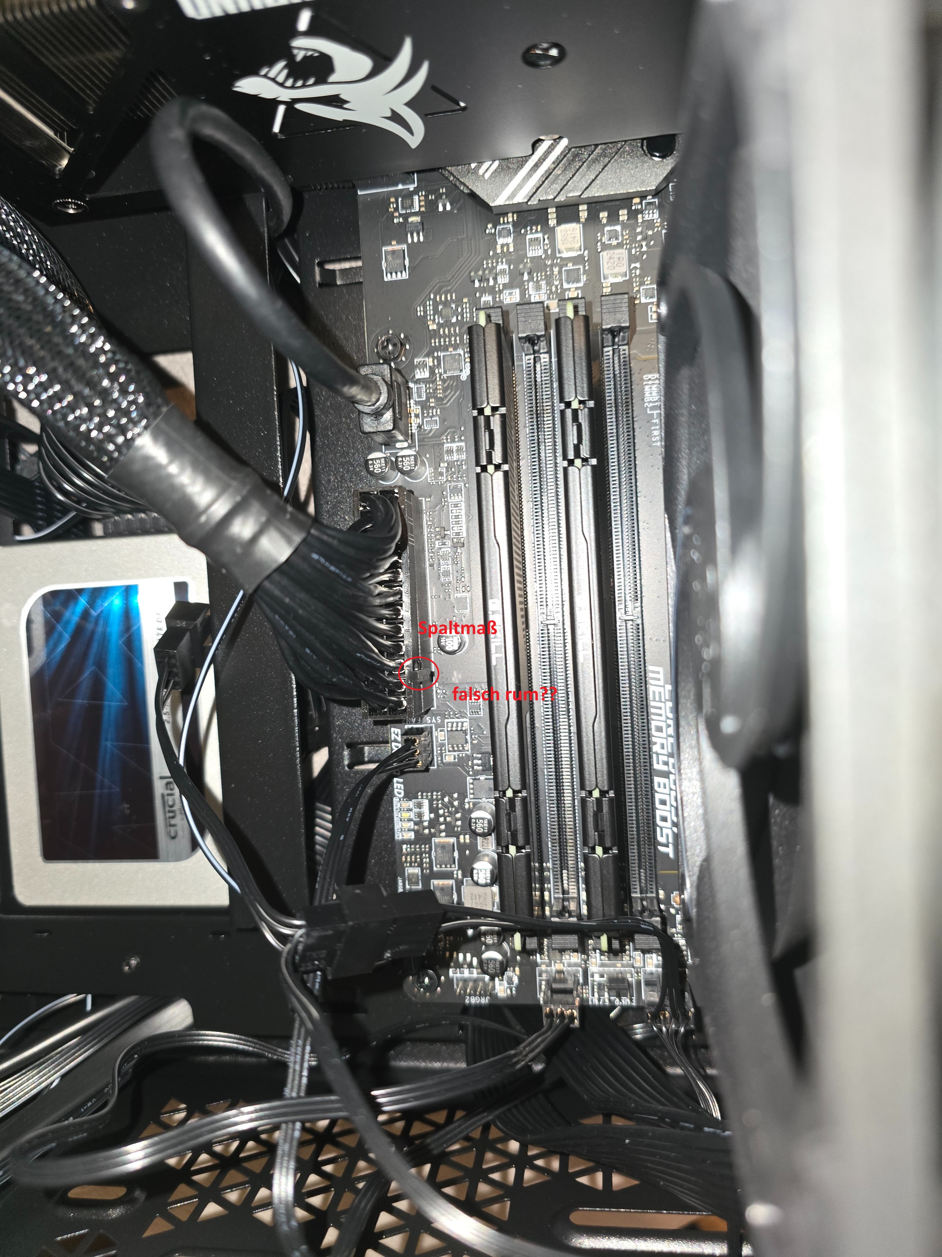

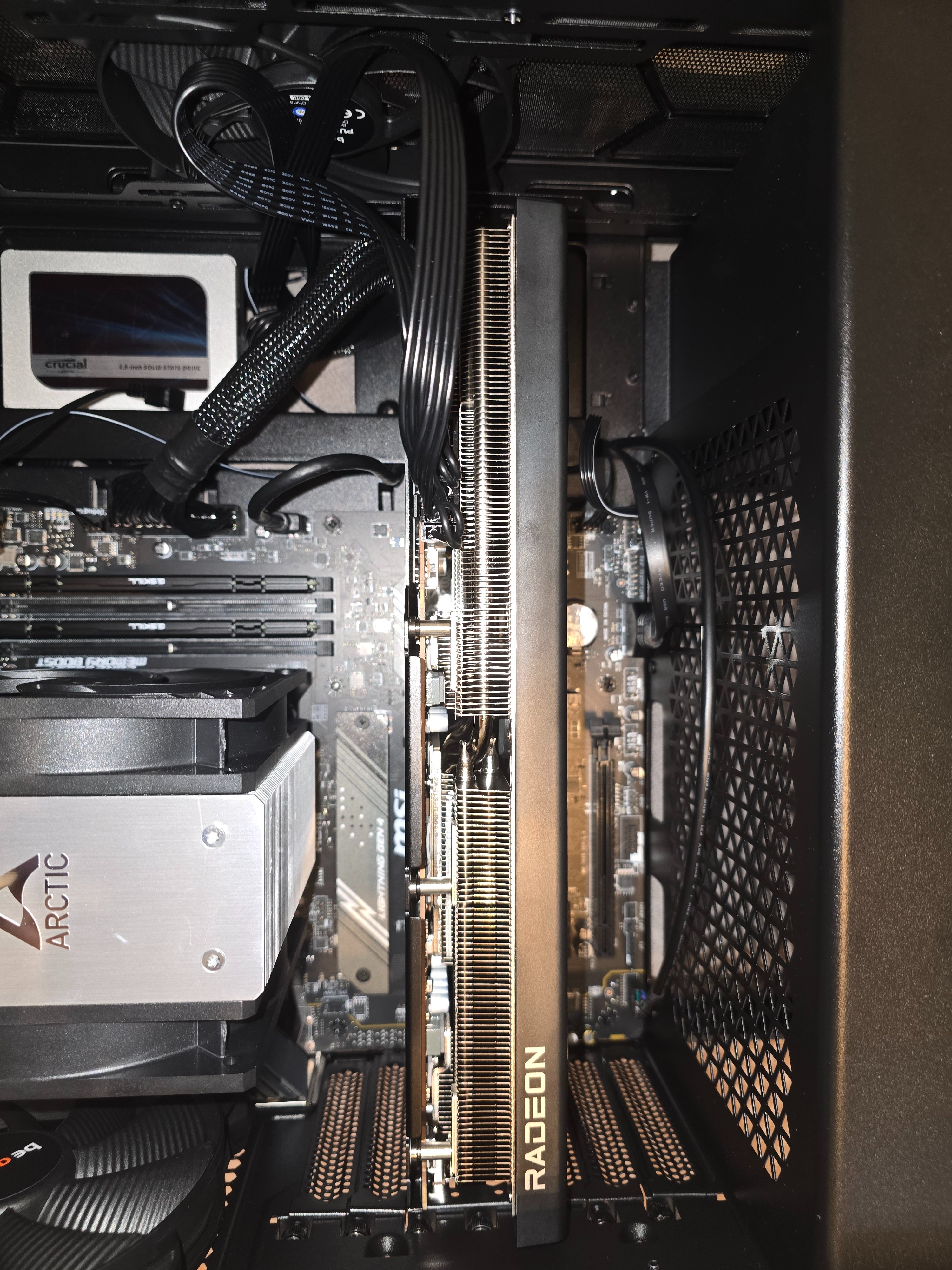

Das sieht sicherlich nur so aus, aber der Stromstecker für das Mainboard am Mainboard scheint nicht ganz reingesteckt zu sein.

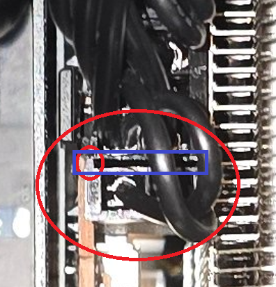

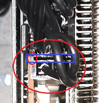

Prüfe alles noch mal:
die beiden Stecker, die von diesen 2 P8-Anschlüssen kommen, sind für die CPU gedacht. Das sind je 4+4 Kabel und diese beiden müssen oben links beim Mainboard für die CPU-Versorgung dran.
Dieses Fähnchen (kleiner roter Kreis) muss auch hinter den Stecker wird quasi von dem 6er in Position gehalten. (mitgenommen)

Mich.KPL schrieb:
@kartoffelpü
Das Kabel habe ich nicht gefunden. In der Anleitung war es enthalten. Ich suche nochmal
Diese Kabel kommen vom Gehäuse und sollten da fest verbaut sein, damit Power-Taster und LED's für Ferstplatten funktionieren.

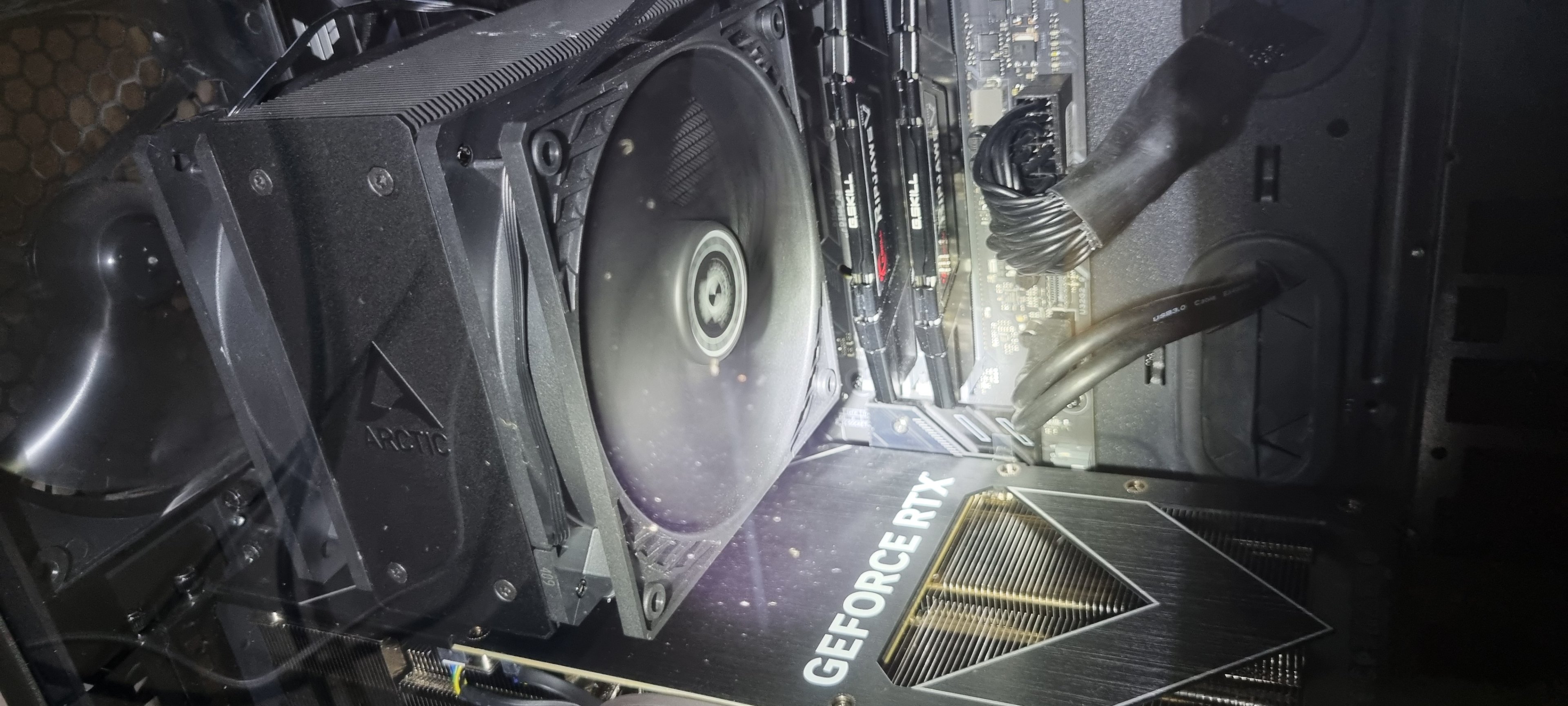

Das ist nicht Teil deines Problems, aber der CPU-Lüfter auf der Seite zur Front des Gehäuses ist falschrum. Wenn der zweite auf der Rückseite genauso orientiert ist, dann ist der auch falsch.
Stimmt, hab den freezer auch eingebaut. Die Lüfter müssen gewechselt werden.

Der AMD Ryzen 7 7700 wird vom MSI B650 Gaming Plus WIFI ab der ersten BIOS-Version unterstützt, das kann also nicht der Fehler sein.
Was ich sehe ist folgendes:
- Da sind gar keine Anschlüsse am Front Panel Header auf dem Mainboard belegt, also wird auch der Ein-/Ausschalt-Taster nicht angeschlossen sein.
Dann kann der Rechner logischerweise nichts machen.
- Die Lüfter am CPU-Kühler sehen falsch herum montiert aus.
Auf den Lüftern sind seitlich bestimmt Pfeile drauf, die die Richtung des Luftstroms anzeigen.
- Der große 24-Pin Stecker auf dem Mainboard sieht nicht korrekt eingerastet aus.
Dann bitte, bitte nochmal ganz genau prüfen ob du die richtigen Stromkabel verwendet hast für Mainboard und Grafikkarte.
Weil, die Adernbelegung ist unterschiedlich.
Abstandhalter sind unter dem Mainboard verbaut worden? Und auch nur dort, wo das Mainboard auch Schrauben vorsieht?
Reaktionen: Zwirbelkatz
Also wenn ich das richtig sehe, sind nahezu alle Kabel nicht richtig angeschlossen. Und ne blöde Frage...... wenn sich nix tut. Hauptschalter vom NT ist schon auf "ON"? und ausserdem sind keine Frontpanelanschlüsse belegt, der kann also gar nicht angehen.
Reaktionen: S K Y N E T und wesch2000

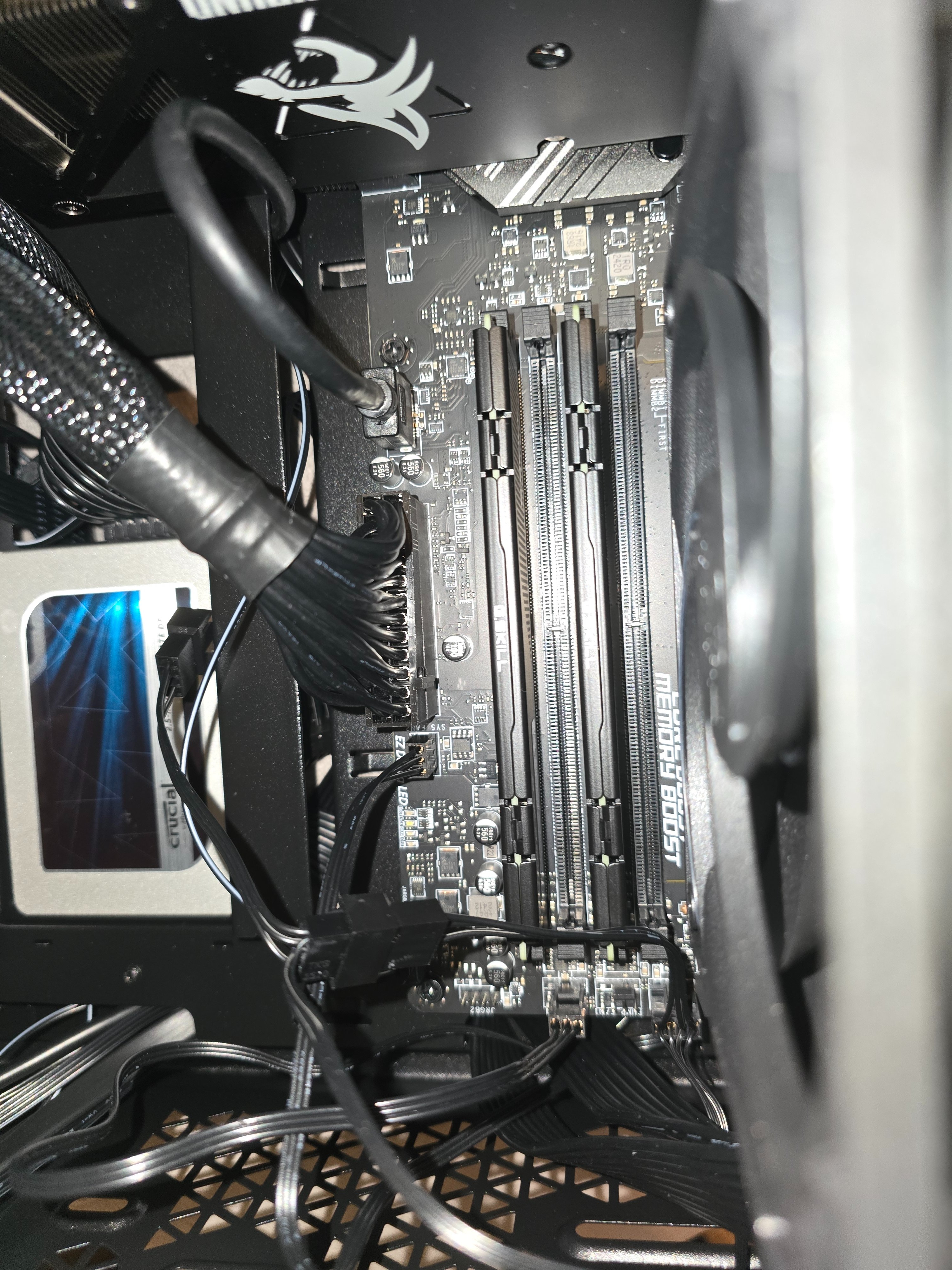

Noch keiner gesehen? Bild 4, die Arbeitsspeicher stecken in den FALSCHEN Speicherbänken drinne.
ok, nehm alles zurück, Denkfehler.
Hat keiner gesehen, weil es da nix zu sehen gibt. Auf dem Bild 4 ist links die Vorderseite des Systems. Die DIMMs sind korrekt eingebaut.
