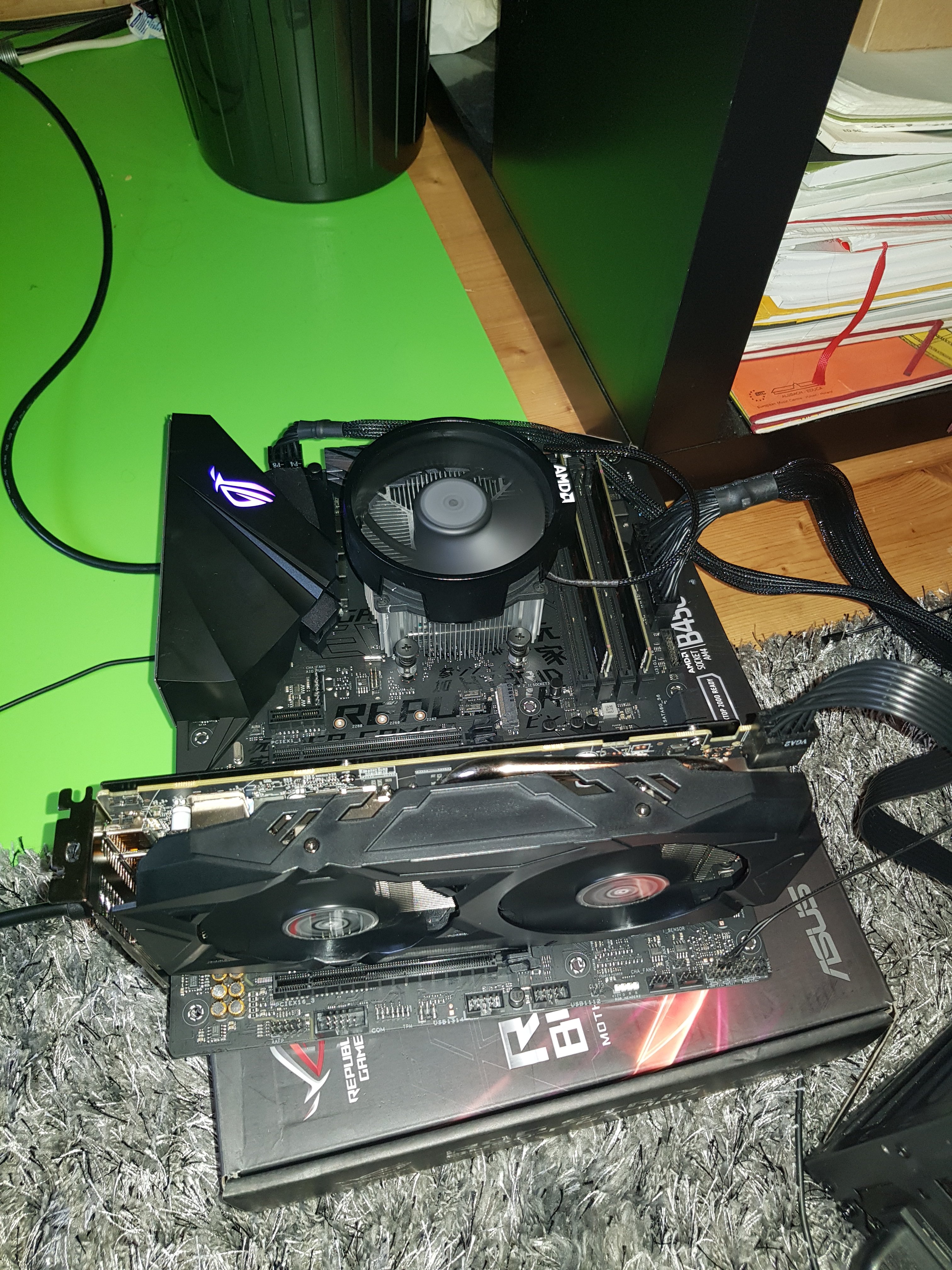

ich habe mir einen PC zusammengebaut, bekomme aber leider kein Bild.
Meine Komponenten:
RAM: 16GB G.Skill Aegis DDR4-3000 DIMM CL16-18-18-38
Mainboard: Asus ROG Strix B450-F Gaming
CPU: AMD Ryzen 5 2600X
Graka: AMD Radeon RX 580
Netzteil: BeQuiet! 500W Straight Power 10
Passen da irgendwelche Komponenten vielleicht nicht zusammen?
Alles was passiert ist, das eine Status LED die Komponenten "erkennt".
Heißt, sie blinkt in Rot, Gelb, Grün, ... und geht am Ende aus also sind alle Komponenten OK und erkannt.
Bildschirm habe ich über HDMI an der Graka angeschlossen. Der Bildschirm funktioniert übrigens.
Habe zum testen nur CPU RAM Graka auf das Mainbord gesteckt, also noch kein Gehäuse. Siehe Bild.
Alles dreht sich und leuchtet als würde alles passen. Es kommt nur kein Bild.
Karte sitzt im falschen Slot, die gehört in den obersten Slot, allerdings sollte es so auch erstmal gehen.
-RAM Riegel mal einzeln testen
-CPU Kühler mal ein bisschen lockern
kannst du an der Grafikkarte mal ein anderen Anschluss außer HDMI testen?
Okay werde sie mal in den oberen Slot setzen.
Sollte ich auch schon ohne Graka ein Bild vom Mainboard bekommen?
Habe auch den DVI Stecker der Graka probiert - Ohne Erfolg
Richtigen Eingang am Bildschirm gewählt? alle Kabel noch mal überprüft?
Woher soll denn ein Bild kommen ohne Grafikkarten? In deiner CPU ist keine Grafikeinheit integriert.
okay also hat auch das Mainboard keine onboard Grafik?
Doch, ich habe das Netzteil neu gekauft. Warum?

Mögliche Problem-Ursachen sind in der Tat zu fest sitzender CPU-Kühler, falscher Eingang am Monitor (dass er grundsätzlich funktioniert hast du ja schon gesagt) oder defekte Hardware.
Hast du Wechselhardware von einem möglichen alten PC, mit der du die Graka testen kannst?
Also ich habe am BQ SP E10 Netzteil nie so einen Flachband PCIe-Stecker gesehen, wie Du ihn angesteckt hast. Und ich habe mindestens vier E10 beschafft. Wirst Du wohl den mitgelieferten PCIe-Stecker von BeQuiet verwenden!
Edit: Das Kabel müsste eigentlich von einem Pure Power stammen. Es sei denn diese ungesleavten Kabel gibts jetzt auch beim SP E10.

Vom Bild her könnte es auch sein, dass der 6-Pin Stecker von den 6+2 Pins nicht richtig in der Grafikkarte sitzt. Könnte aber auch eine optische Täuschung sein.
Ansonsten könnte auch der Powerswitch "defekt" sein (also dauerhaft gedrückt), dann sollte der Rechner aber eher alle paar Sekunden an und aus gehen.
Ooooder hast du zwischen Board und Karton evtl. irgendwas liegen, was Strom leitet? Alles schon erlebt :D
Oder diese "optimale" Unterlage hat gar etwas geschoßen. Auf einem Teppich mit Elektronik hantieren ist nett ausgedrückt "mutig" :D

Ich würde ja noch gerne seitliche Bilder sehen, damit man den Sitz der GPU im Slot und den aller Kabel sieht
