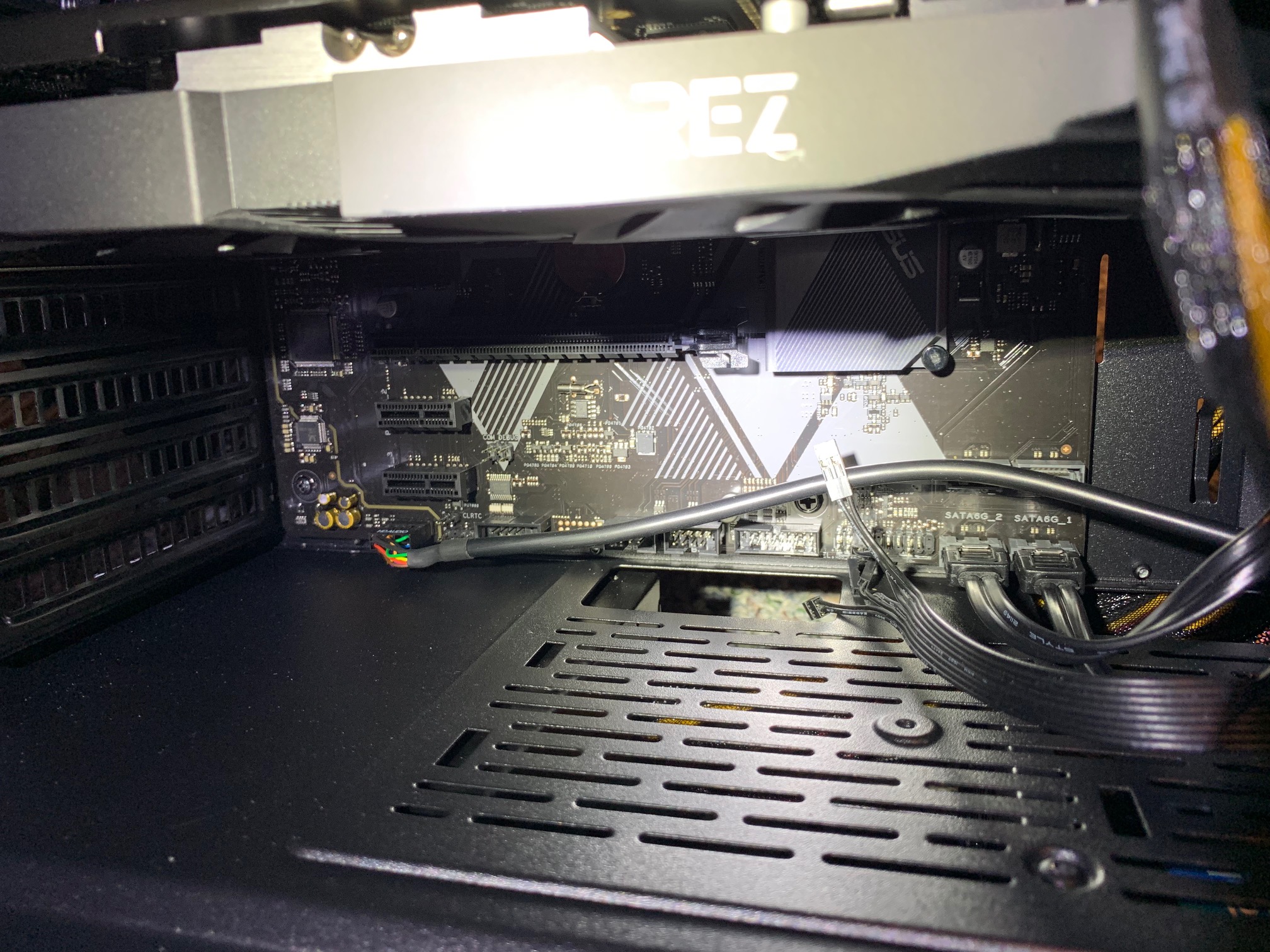

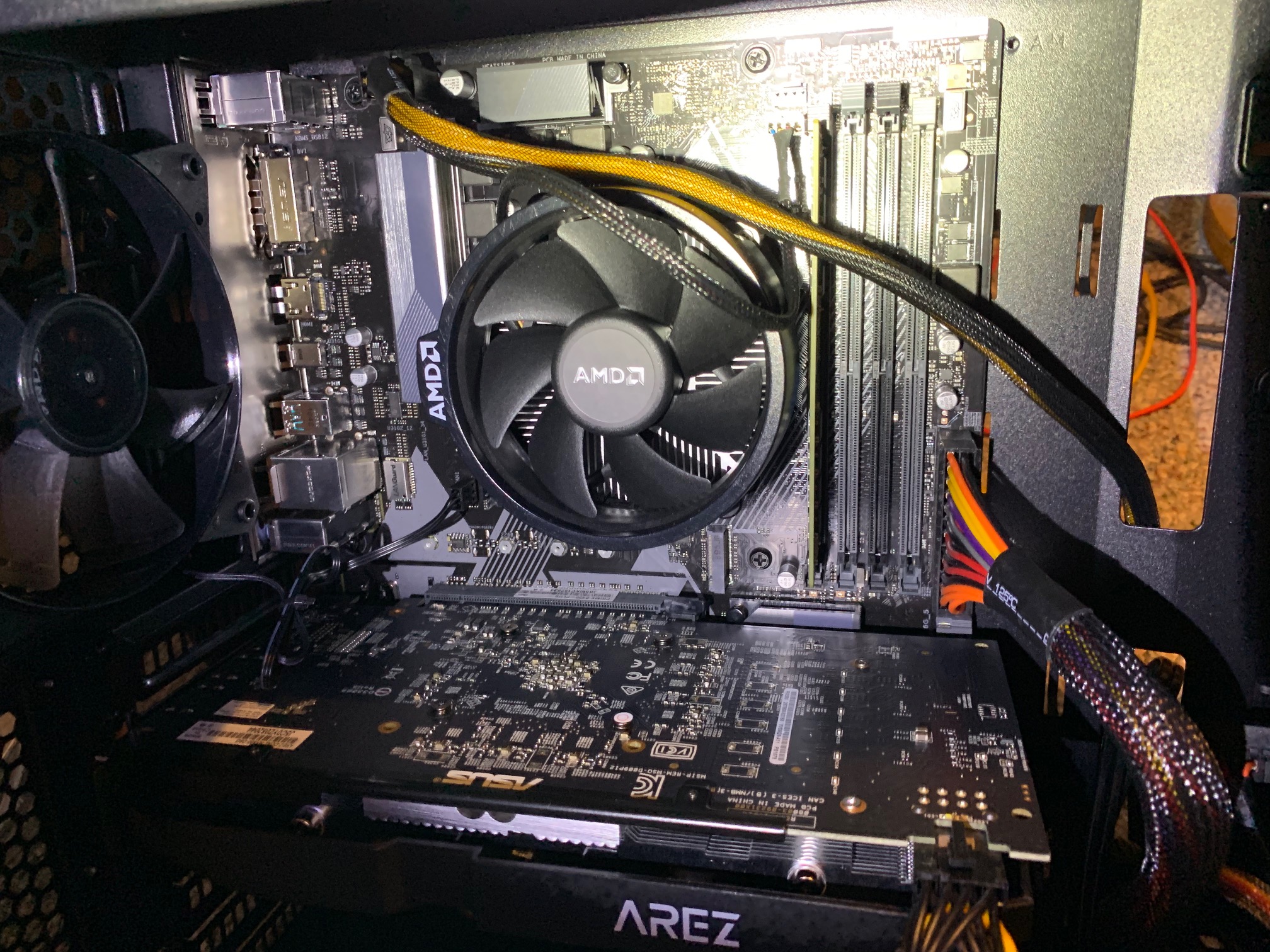

ich habe mir folgenden PC Komponenten bestellt und diese zusammen bauen lassen:
https://www.mindfactory.de/product_i...X_1233732.html AMD Ryzen 5 2600
https://www.mediamarkt.de/de/product...s-2502674.html Asus Prime B450-Plus
https://www.mediamarkt.de/de/product...0-2477811.html Asus Radeon RX 580 AREZ
https://www.mediamarkt.de/de/product...o-2504129.html
https://www.mediamarkt.de/de/product...a-2222518.html Crucial 16 GB RAM
https://www.mediamarkt.de/de/product...l-2444160.html
Dazu noch eine SSD von Crucial und eine HDD von WD.
Nun haben wir folgendes Problem: Weder die Front- noch die Back USB-Anschlüsse, HDMI oder LAN Ports bekommen ein Signal. Der Monitor bleibt schwarz, die USB Sticks reagieren nicht, der LAN Port bleibt dunkel. Innen drin laufen die Lüfter alle an und drehen, auch leuchten innen orange Lichter vom Mainboard selbst. RAM Riegel steckt auf A2. Schon versucht den umzustecken, ohne Ergebnis.
Wie gesagt, wir drücken den Power Knopf, das Ding läuft an aber es reagiert nichts sodass wir weiter arbeiten könnten. Anbei noch 2 Bilder wie es momentan aussieht, vielleicht hilft das weiter.
Wäre eine kalte Lötstelle am Mainboard vorstellbar? Ist alles nagelneu, sauber verpackt und ohne beschädigung geliefert worden.
Kann es sein das es für diese Ports noch einen Stecker gibt, den wir bisher übersehen haben? Wäre über jede Hilfe dankbar.
Danke für jede Hilfe!

Sind die Abstandshalter zwischen Board und Gehäuse richtig gesetzt?
mal die Front USB, SATA Kabel, Audio vom Board abstecken und nochmal testen.
bzw mal auserhalb des Gehäuses testen und aufbauen

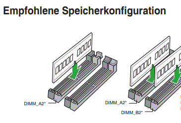

der RAM ist etwas ungünstig gewählt, besser wären halt 2x8 gb Gewesen und dann 3000Mhz RAM, so verschenkst du jetzt etwas an Leistung
Hat zwar mit deinem aktuellen Fehler nichts zu tun, aber ein einzelner Ram sollte in Dimm_A2 stecken.
Auf den Bilder sieht es in der Tat so aus als hättet ihr die Abstandhalter zwischen Mainboard und Gehäuse (die beim Gehäuse dabeigelegen haben müssen) vergessen.
Wenn du Pech hast, ist das Mainboard durch Kurzschlüsse nun hin...
Das heißt, du musst das Mainboard wieder ausbauen.
Dann an den Stellen wo das Mainboard mit dem Gehäuse verschraubt wird (und nur an diesen Stellen) die beim Gehäuse beiliegenden Abstandhalter einschrauben.
Und dann das Mainboard wieder einbauen mit all dem Rest.
Vielleicht hast du Glück und danach läuft alles.
Der Arbeitsspeicher steckt auch nicht in dem Slot den das Mainboard-Handbuch beim Einsetz eines einzelnen Speicherriegels vorsieht.
Es sieht auch so aus als würde das Mainboardblech bei einem USB Anschluss in den Anschluss ragen, anstatt darüber, das kann auch zu Kurzschluss führen. Neben den wohl fehlenden Abstandhalter...
Hallo Leute, die Abstände waren drin. Wir haben gerade nochmal alles abgesteckt und nacheinander angesteckt und getestet und jetzt funktioniert es, evtl war eine Steckverbindung nicht richtig?
Aber danke für den Support :))
