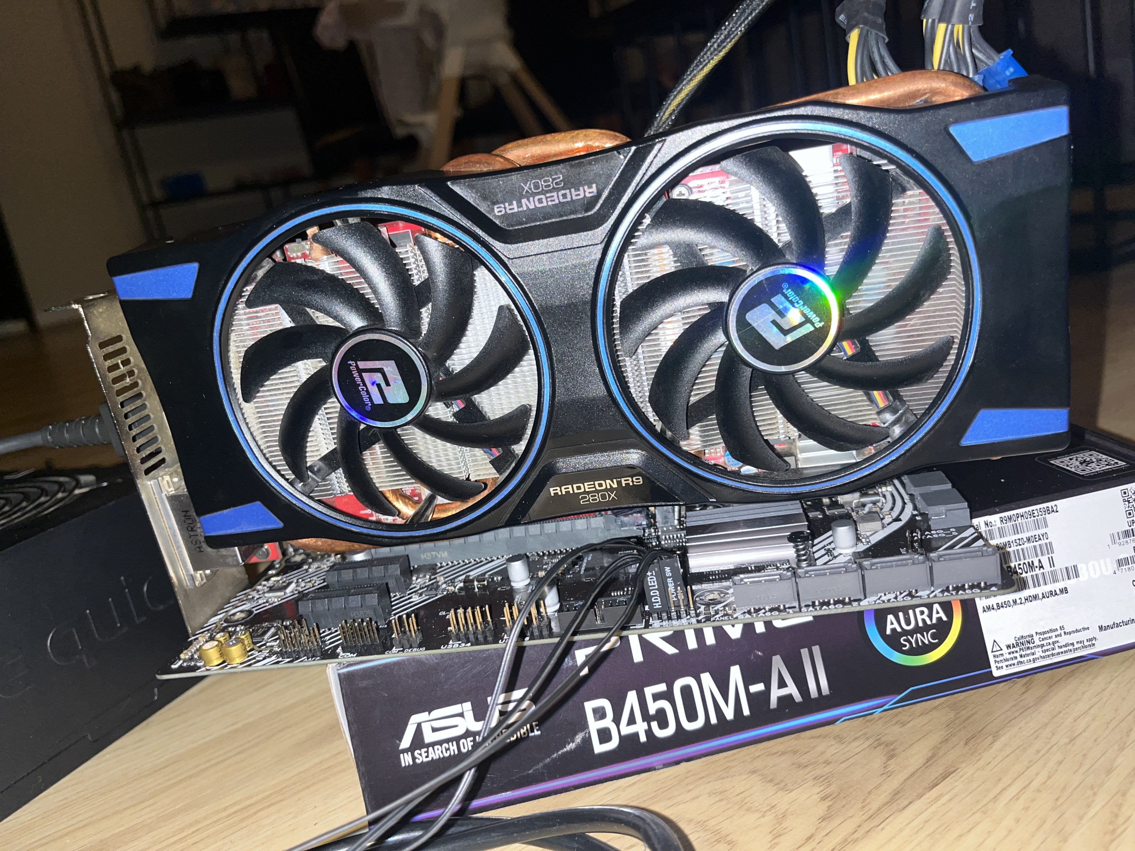

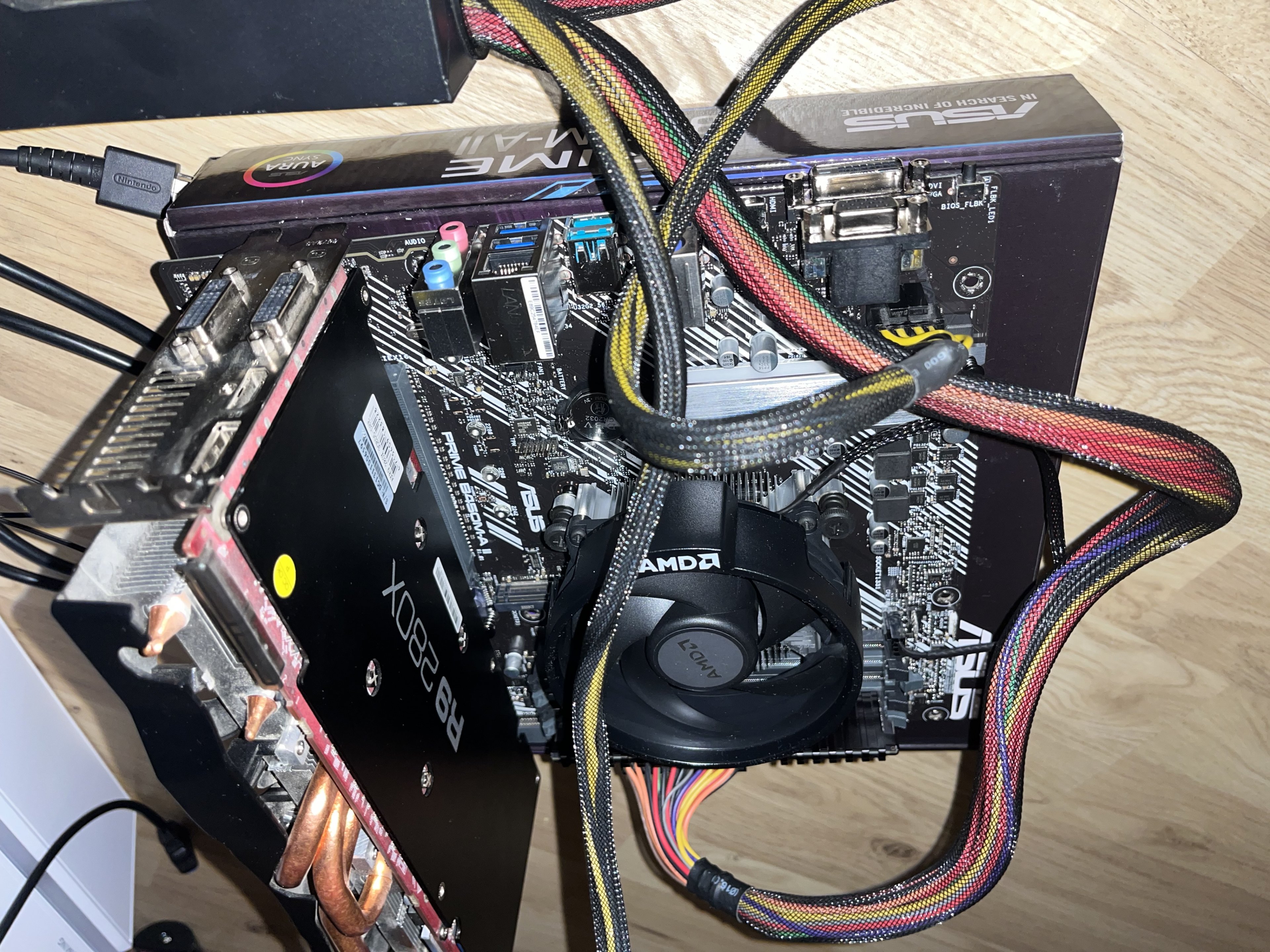

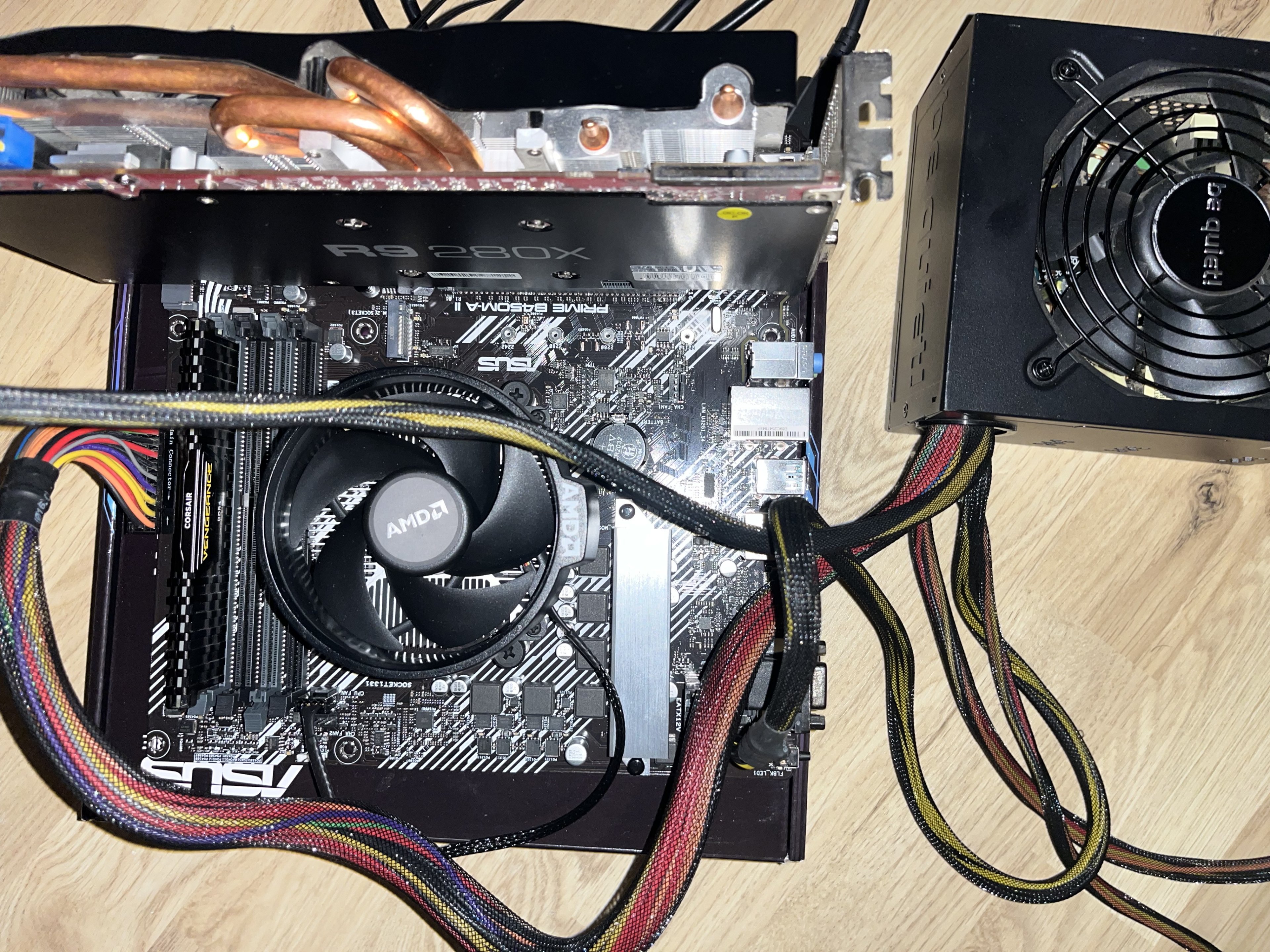

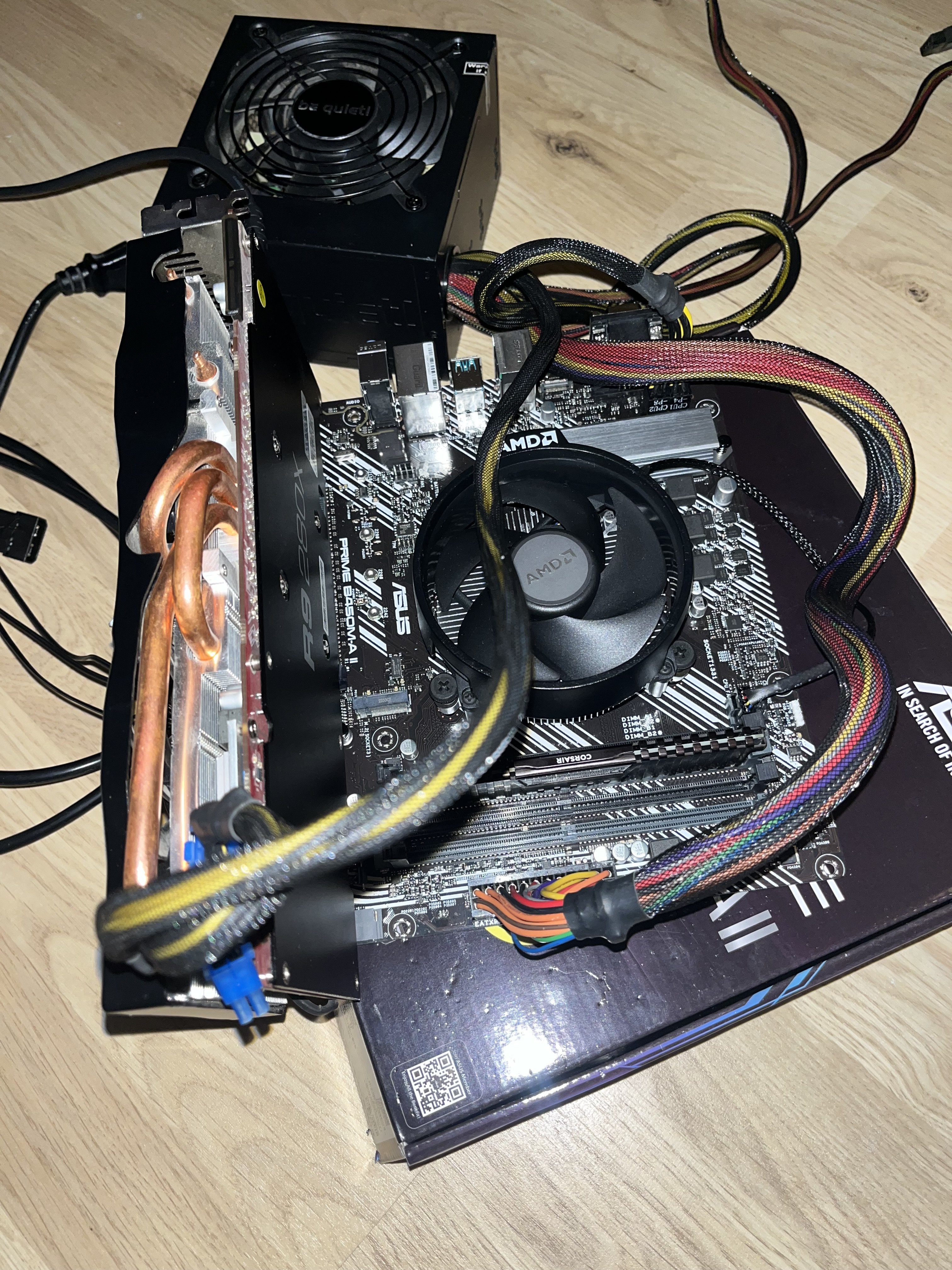

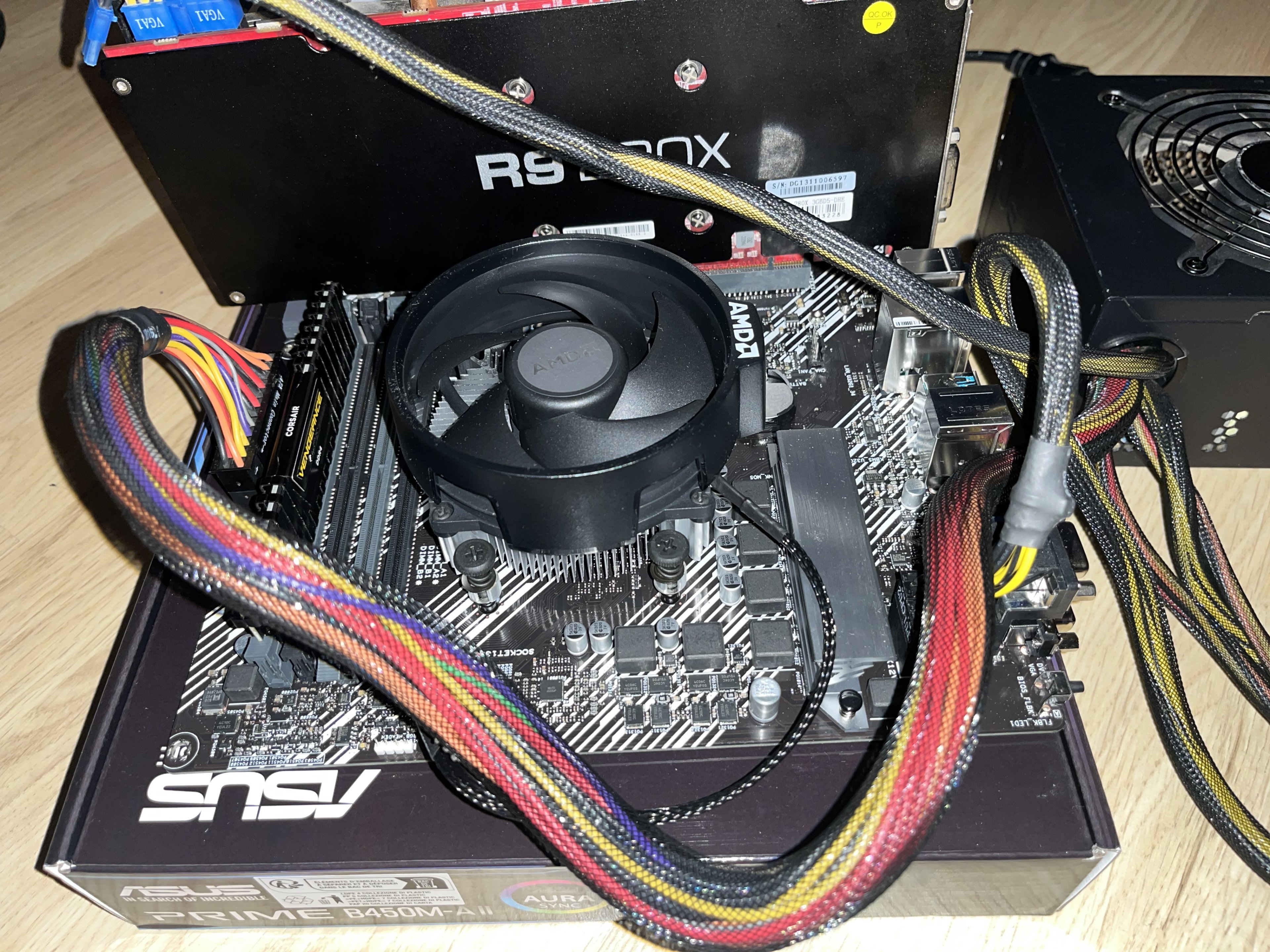

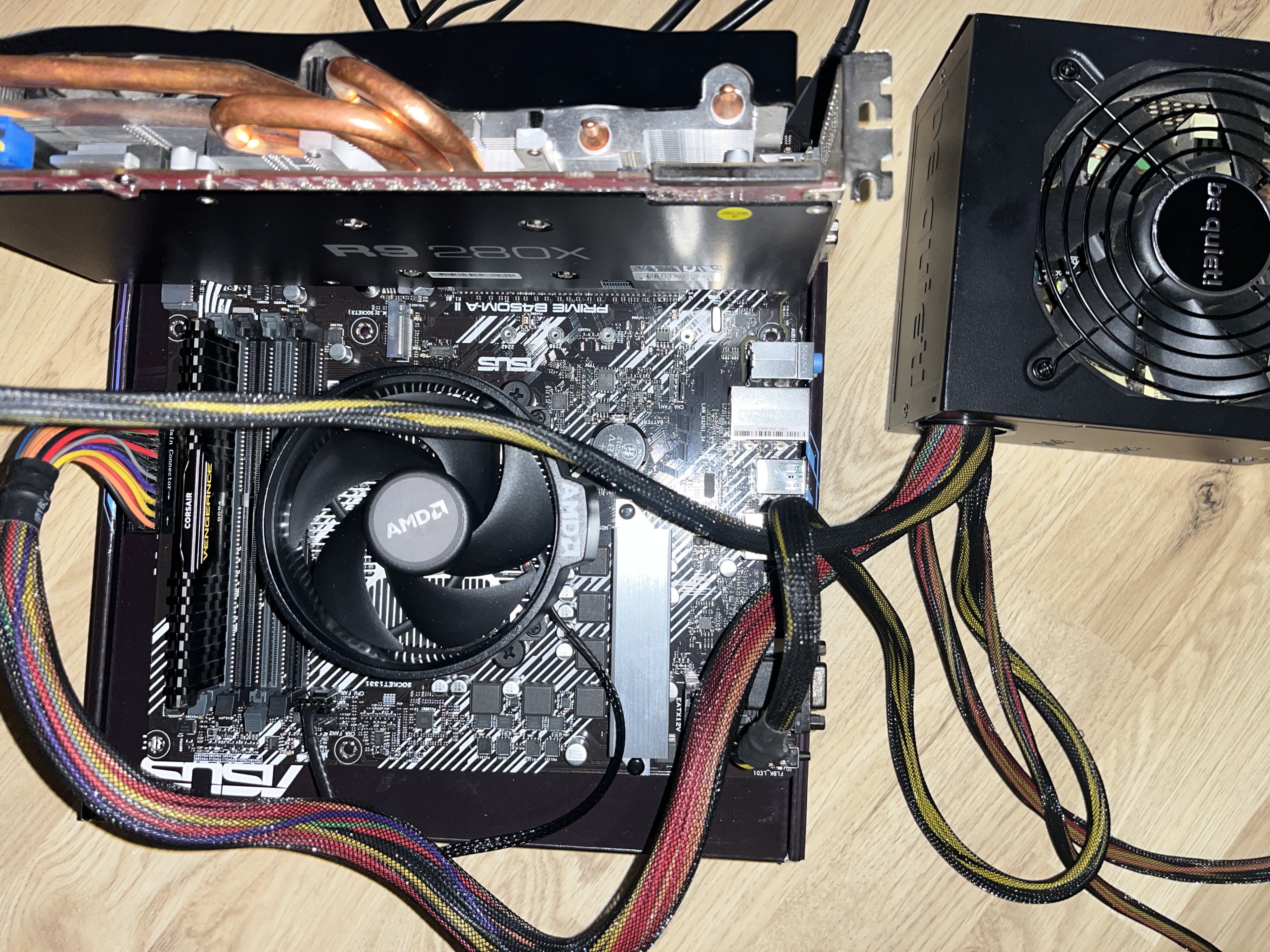

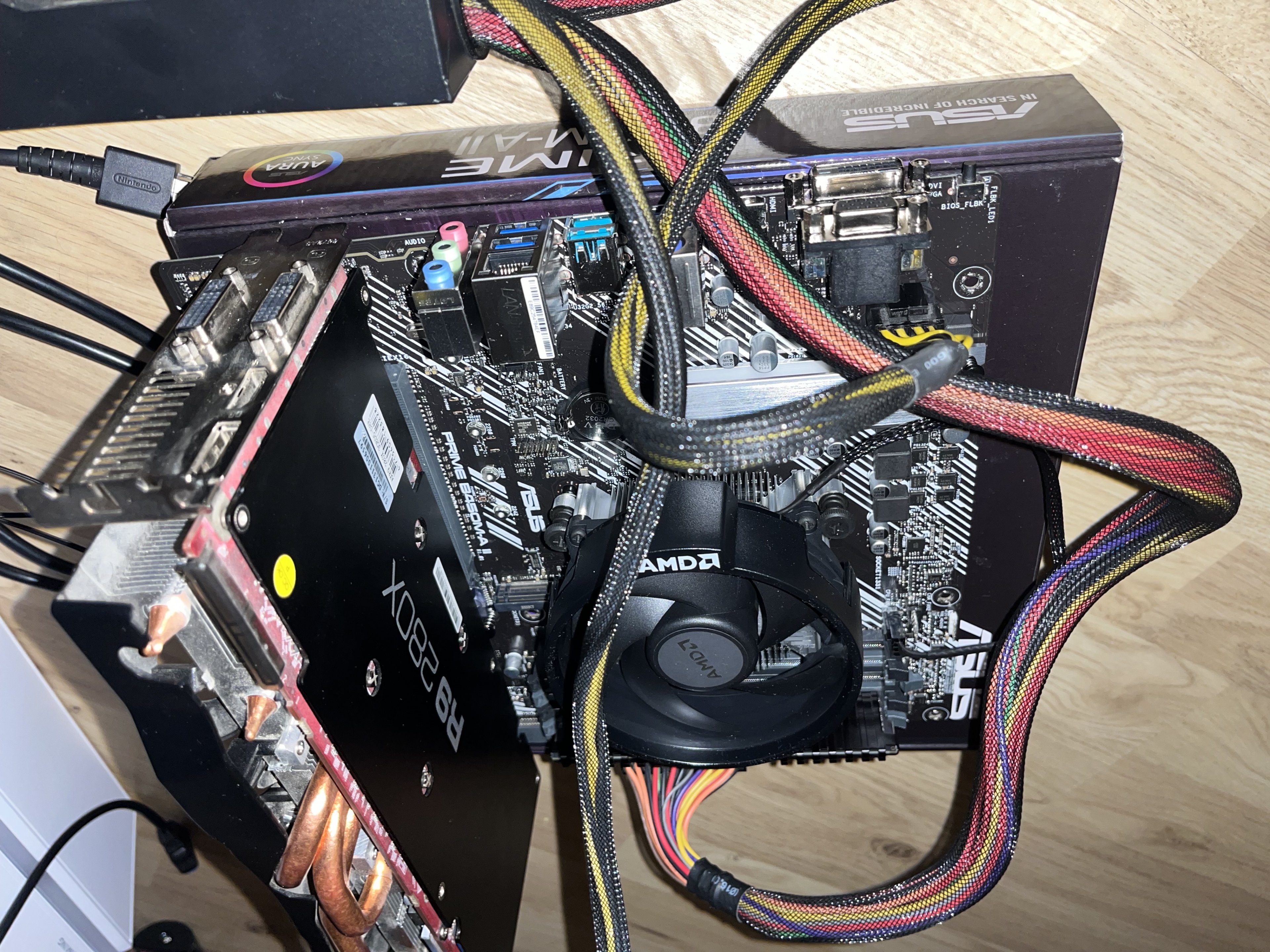

2. Also zum Problem. Habe mir aus ein paar Teilen einen PC zusammengebastelt. Immer wenn ich den PC anschließe bekomme ich nichts außer kein Signal.
Lüfter Laufen, Mainbord leuchtet und es wirkt alles „normal“.
3. Bis Dato habe ich den PC einmal komplett verkabelt und im Gehäuse gehabt. Als das Problem dort auftrat, habe ich unnötige Abstandshalter des Gehäuses entfernt. Leider das selbe Problem.
Hab es dann im Open Build probiert (wie auf den Bildern zu sehen)
Dort habe ich folgendes getan:
-Alles bis auf CPU, CPU Lüfter, Stromversorgung, Grafikkarte und Rams entfernt.
-Rams herausgenommen und wieder eingesetzt.
-Beide Rams einzeln getestet auf dem Mainboard.
- Grafikkarte mit ner RX560 ersetzt. Gleiches Ergebnis.
-Steckverbindungen geprüft.
-Monitor gewechselt und am Fernseher probiert.
-Richtiges Eingangssignal an den Monitoren überprüft.
Ich bekomme einfach kein Signal. Hab es bei beiden Grafikkarten mit dem HDMI Port versucht.
Könnte es vielleicht daran liegen?
Brauchen die einen Graka Treiber um den HDMI Port nutzen zu können?
Das MB ist neu also könnte ich das schon fast ausschließen.
Vielen lieben Dank im Vorraus :)

Weil es auf den Bildern nicht abgebildet ist: Der Monitor steckt schon an der GPU und nicht am Mainboard? Du hast nämlich keine iGPU.
Ja genau der steckt in der GPU.
Hab extra drauf geachtet wegen der nicht vorhandenen Onboard Grafikeinheit.
Würde ich das nutzen wollen bräuchte ich ja ein CPU mit Grafikeinheit, richtig? :D
Uff, Abstandshalter falsch gesetzt kann ein defektes Board nach sich ziehen, Ram steckt falsch, bitte in den zweiten Slot neben der CPU setzen!
Auf dem ersten Bild steckt die GPU zudem nicht richtig im Slot.

Versuche auch mal Bios Reset per Jumper. Ich hatte sowas tatsächlich vor einiger Zeit auch, war ein neu zusammen gebauter PC der kein Bild gebracht hat außer das die Lüfter liefen. Sollte dann auch helfen. Nach Reset ging er irgend wann an, dann noch das Firmware Update ausgespielt

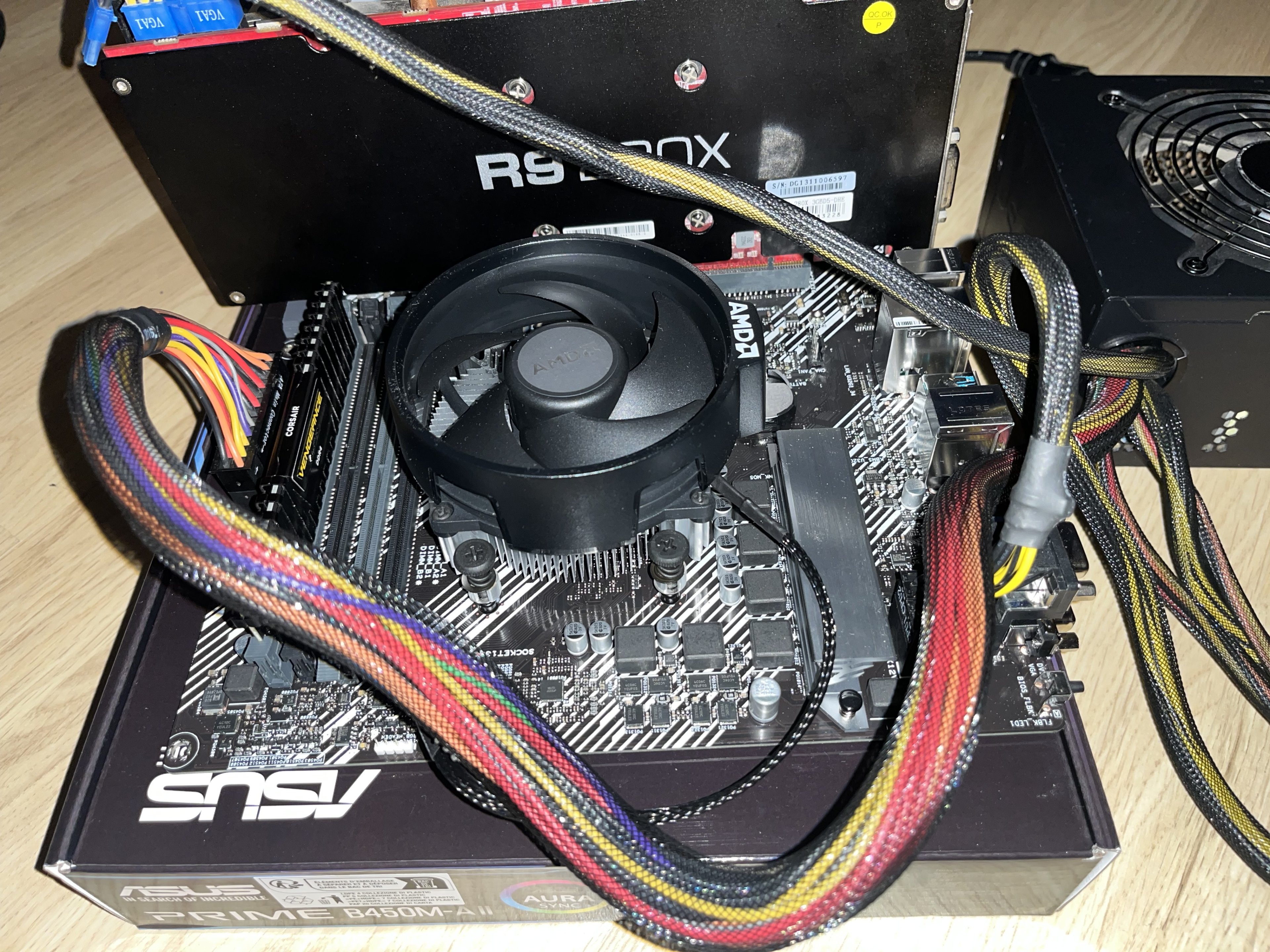

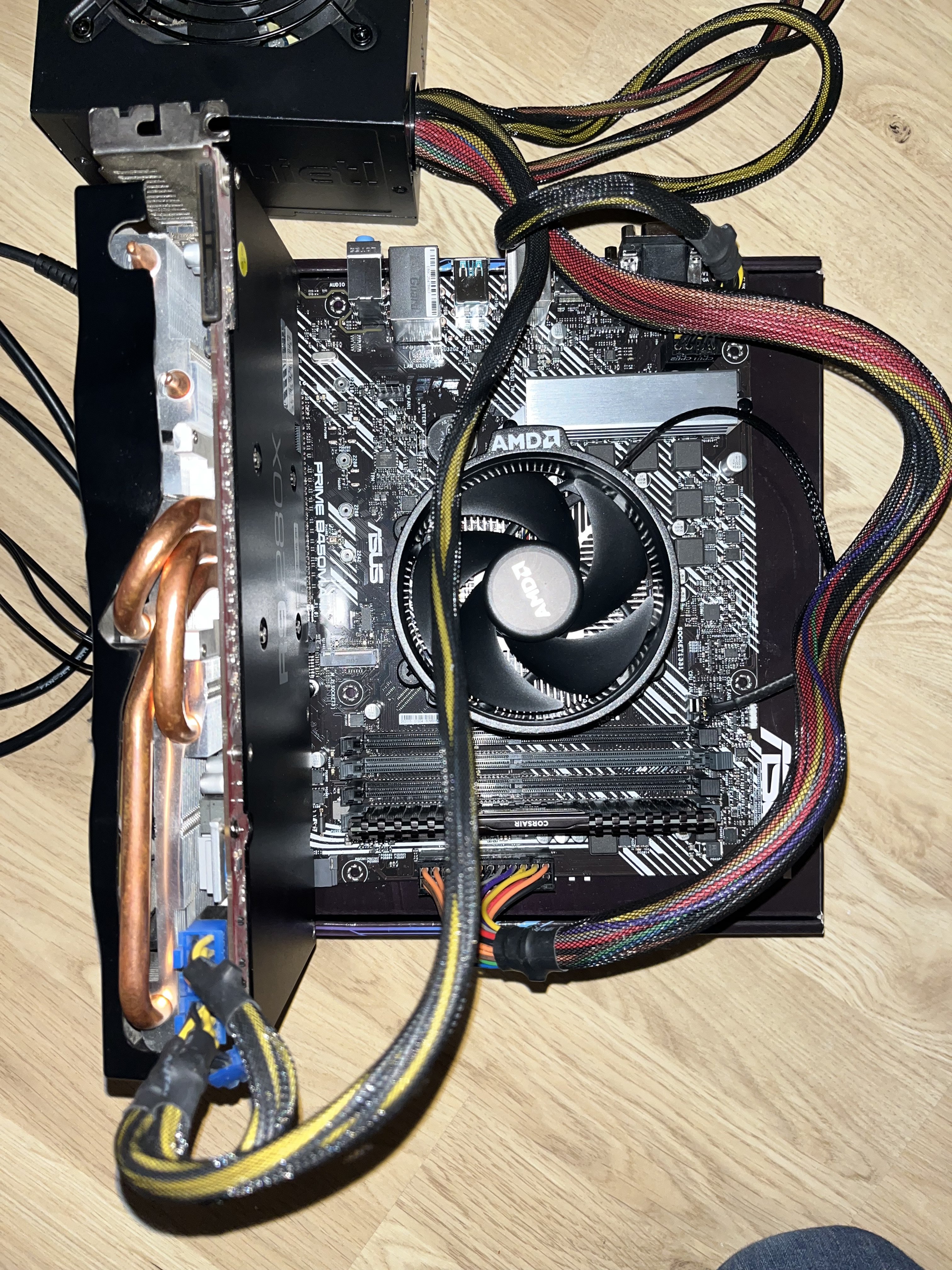

So hab mal den RAM Riegel umgesteckt und die GPU justiert.
Leider kein anderes Ergebnis:(
Hier Bilder dazu
Reset über den Jumper hat nicht geklappt

Probiere mal..
bios Batterie raus für 5min. Netzteil ohne Strom bzw. Kabel abziehen
Ram in B2
Kontrolliere mal ob du alle schrauben am CPU Lüfter richtig angezogen hast, für mich sieht es so aus
als wäre der nicht komplett fest.
dann Bios Batterie wieder einbauen
Grafikkarte einbauen und starten und ein wenig warten
wenn das nicht funktioniert, kontrolliere mal die CPU, sind alle Pins in Ordnung, ist keine
Wärmeleitpaste auf den Sockel gekommen usw.
