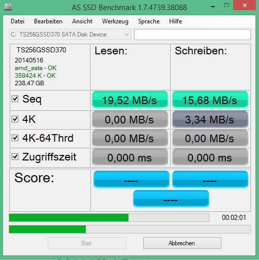

Da der PC beim hochfahren auch nicht besonders schnell war, habe ich die SSD mittels AS SSD Benchmark gemessen, da ich keine Verbesserung gegenüber einer normalen HDD Feststellen konnte.
Laut Benchmark habe ich 15 MB/s schreiben und 20 MB/s lesen im Seq. Test. Die anderen habe ich gar nicht erst durchlaufen lassen da dies zu lange gedaurt hat.

ebri, benche mal mit dem AS-SSD Benchmark und poste den Screenshot, dann kann man die auch bewerten.
So, habe jetzt ein BIOS Update gemacht. Mittelweile wird die Festplatte auch im BIOS erkannt.
Ich habe den SATA Port gewechselt und auch ein neues Kabel verwendet, leider ohne erfolg. Das Ding braucht schon zum Hochfahren sehr lange.
Habe gerade wieder den Benchmark durchgeführt und wieder abgebrochen, habe aber keinen Screenshot erstellt.
Sequentiell hatte ich wieder schreiben 13,... MB/s und lesen 18,... MB/s.
Als ich den Port gewechselt hatte, hatte ich sogar nur 8,.... MB/s schreiben.
wtf, was ist das für ein test ??:freak: die werte sind ja unterirdisch
