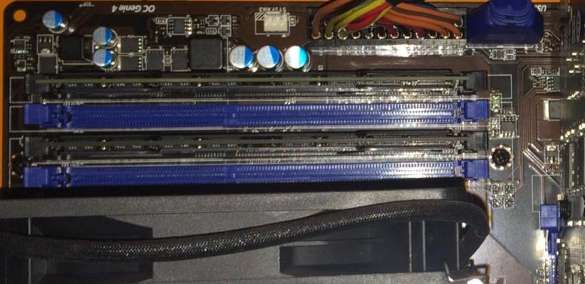

Erstmal Danke an euch das ihr veruscht mit zu Helfen ;)
Ich habe an dem front panel jetzt alles richtig angeschlossen, kann auch ein Foto machen, trotzdem springt er nicht an, laut der Bedienungsanleitung ist alles richtig, auch der Ram ist richtig eingesteckt... Kein Lebenszeichen :/
Ich wede heute mal ausprobieren ob das am Netzteil liegt...
Ich gebe euch dann bescheid :)
MfG
Berk

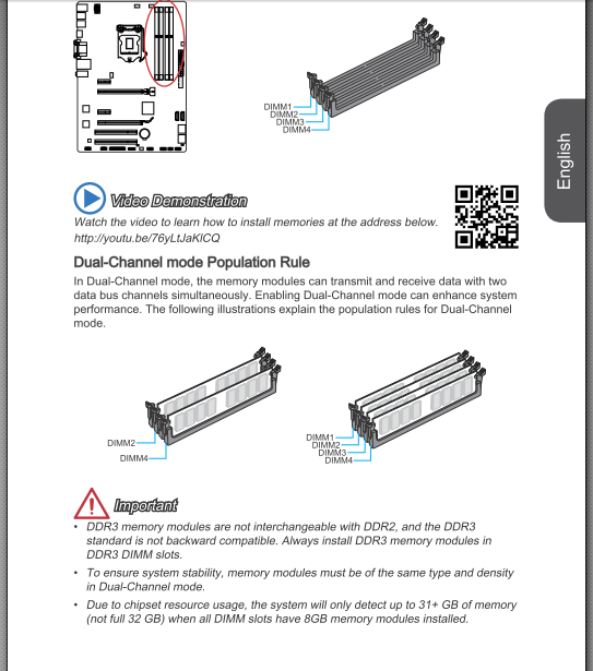

Ich werde alles einzeln auf meinem alten PC testen RAM CPU etc... Wie kann man eig ein Mainboard testen ob es Okay ist oder nicht ?
Wenn die anderen Komponenten okay sind und z.B nur das Netzteil Defekt ist, kann ich es trotzdem alles zurückschicken ?
Soweit ich weiß hat man ja eine 14 tägige Rückgaberecht oder ?
Hast du die Stromversorgung der CPU auch angeschlossen? - sieht man leider nicht.
Mindfactory ist ein sehr guter Laden. Ich selber habe mit denen noch nie Probleme gehabt musste aber auch noch nie ein Teil zurückschicken. Die machen einen ordentlichen Eindruck. Wenn der Ram da passt ruhig mal an deinem alten Rechner testen. Es passieren beim Zusammenbau aber eher schon mal persönliche Fehler. Man macht das ja nicht unbedingt jeden Tag. Bevor du was zurückschickst lieber nochmal komplett alles aus dem Gehäuse raus und ganz in Ruhe neu anfangen.
@Rob32 sah mir so aus als ob die verbunden ist.

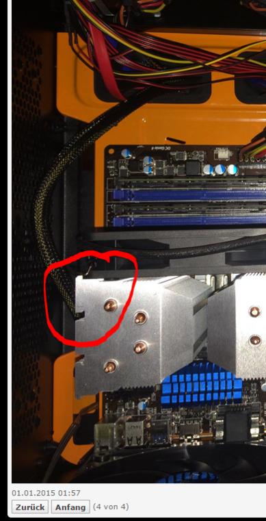

Lass jemanden mit Plan (vor Ort) drüberschauen; so wie die Connectoren anfänglich angeschlossen waren, bringt das hier auch mit Fragen in einem Forum nichts.
Es kann ein zuviel gesetzter Abstandshalter unterm Board oder sonstwas sein, ebenso wurde Dir hier die Nullmethode empfohlen, worauf Du gar nicht eingegangen bist.
An ein defektes Netzteil glaube ich eher nicht...

@TE
Teste das Netzteil
Netzteil ausbauen und am 24 poligen Stecker den grünen mit einem der schwarzen Kabel verbinden (Büroklammer oä.)
- wenn es angeht, in anderen PC einbauen und testen
- wenn es nicht angeht, dann ist es defekt
Solltest du etwas zurückschicken, vergiss nicht eine Begründung zu schreiben - ohne Angaben war mal...
