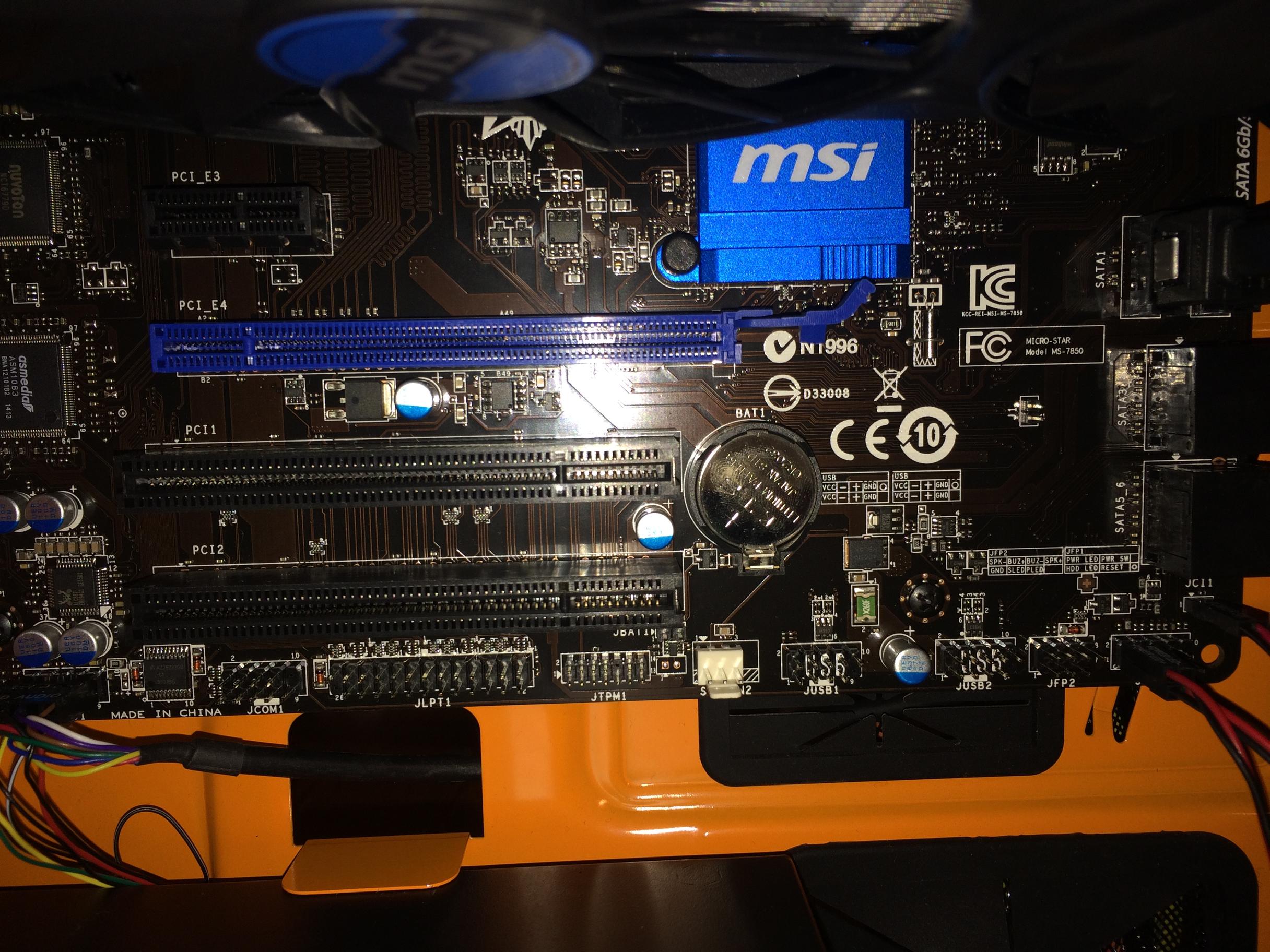

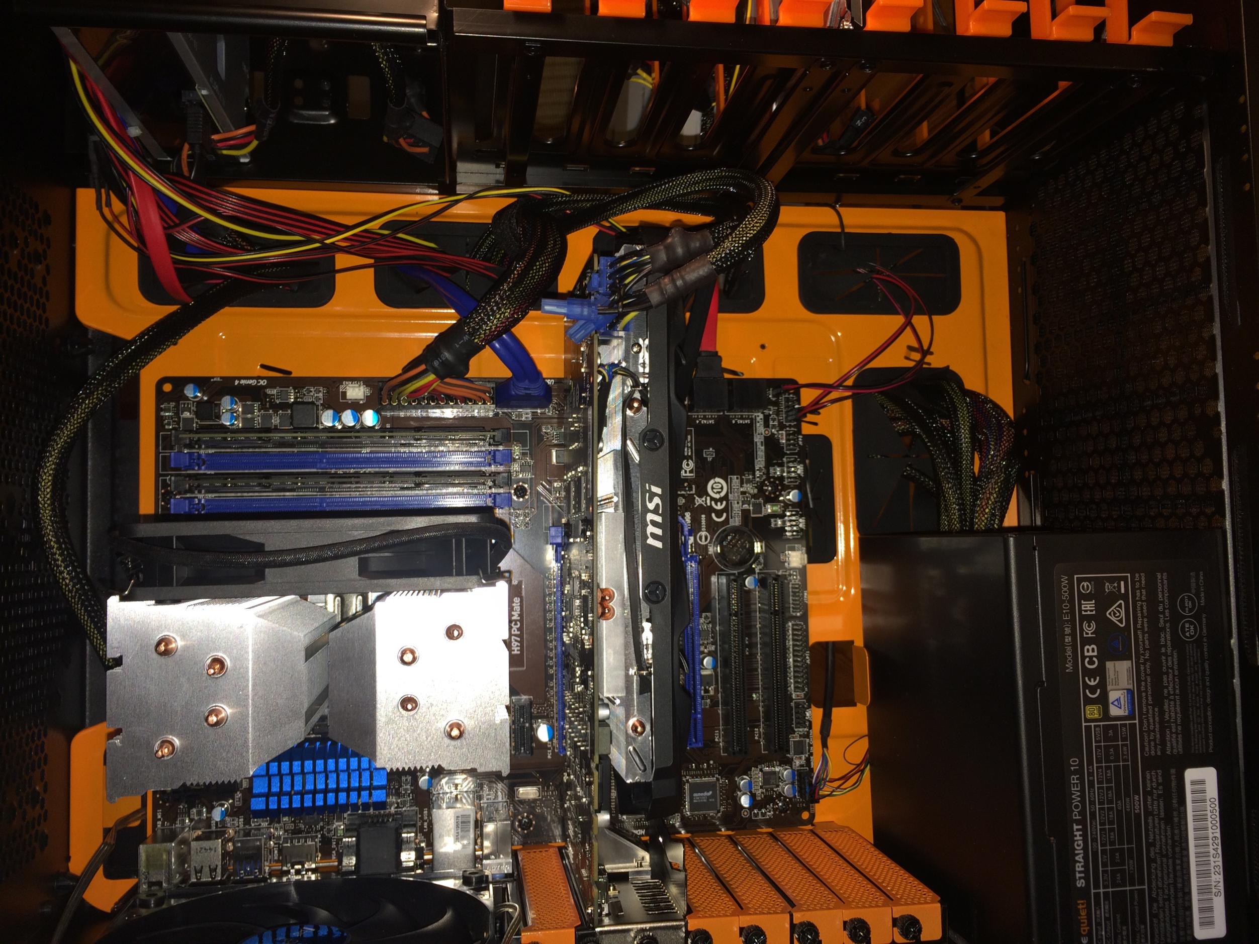

Ich habe mir einen PC zusammengestellt, alles ist gekommen war auch akzeptabel, nun zu meinem Problem...
Seid 2 Tagen ( Anfänger ) Baue ich den PC schritt für schritt auf was auch ganz gut geklappt hat, als ich fertig war, war ich so stolz , dass ich es gleich angeschlossen habe... aber nichts passiert, keine Reaktion einfach Garnichts....
Am Kühler kann es nicht liegen da ich auch den normalen Intel Kühler verbaut habe und da dass gleiche Problem aufgetreten ist...
Mainboard schrauben habe ich lockerer gemacht aber nichts hilft Ich bin echt Planlos und das vor Neujahr :/
Ich Lade mehrer Bilder hoch damit ihr euch ein Bild davon machen könnt
Was ich jz denken würde ist entweder ein Defekt oder ich habe was falsch angeschlossen,
Ich habe den PC mit Hilfe von der Gebrauchsanleiteung und Youtube zusammengebaut nur so zur Info

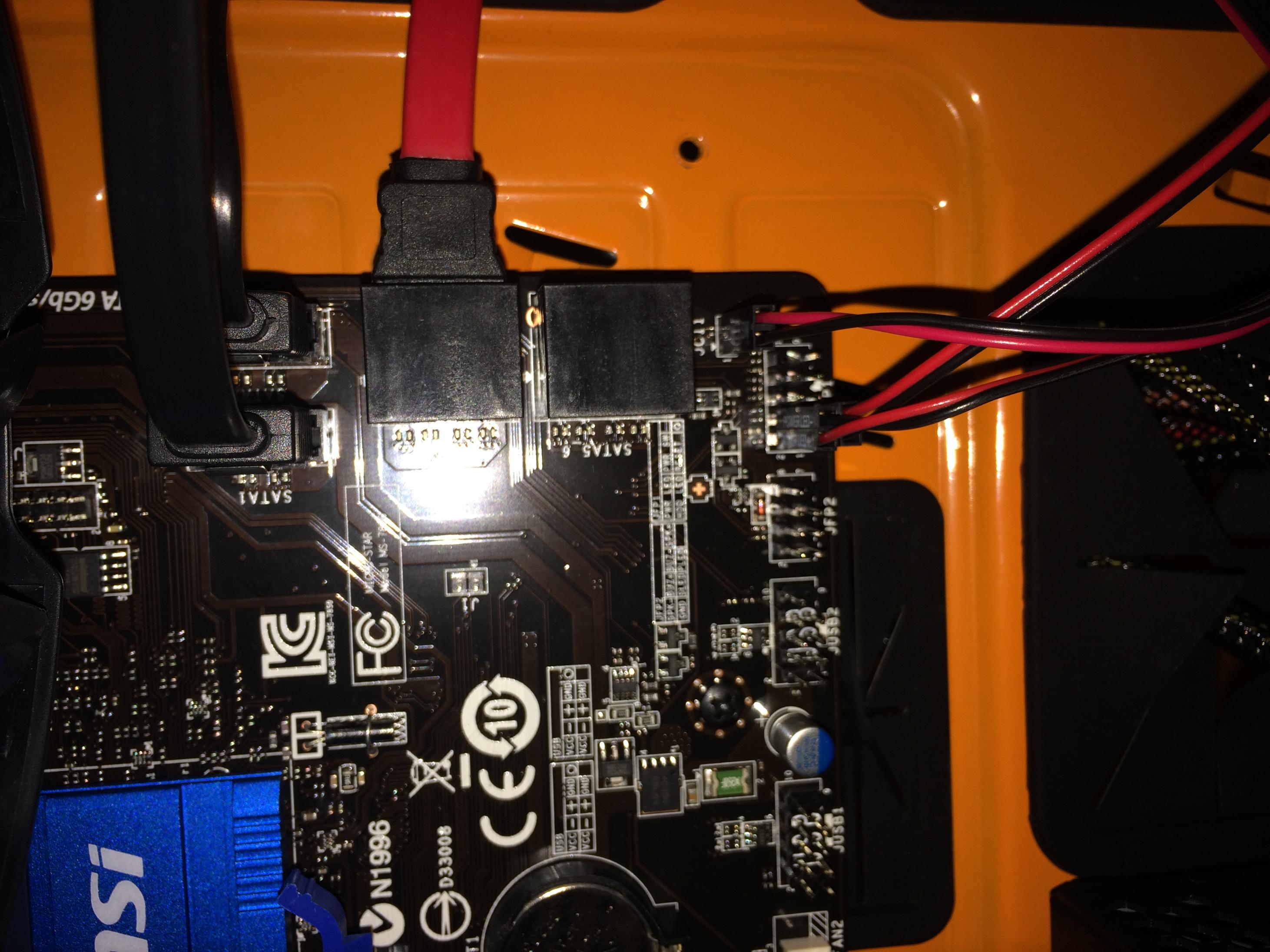

@ madmac
in Bild 4 siht man, das sie Stecken. Und selbst wenn, dann würde er immerhin anspringen. Also wie gesagt:
Grünen und Schwarzes Kabel brücken und gucken ob er anspringt.

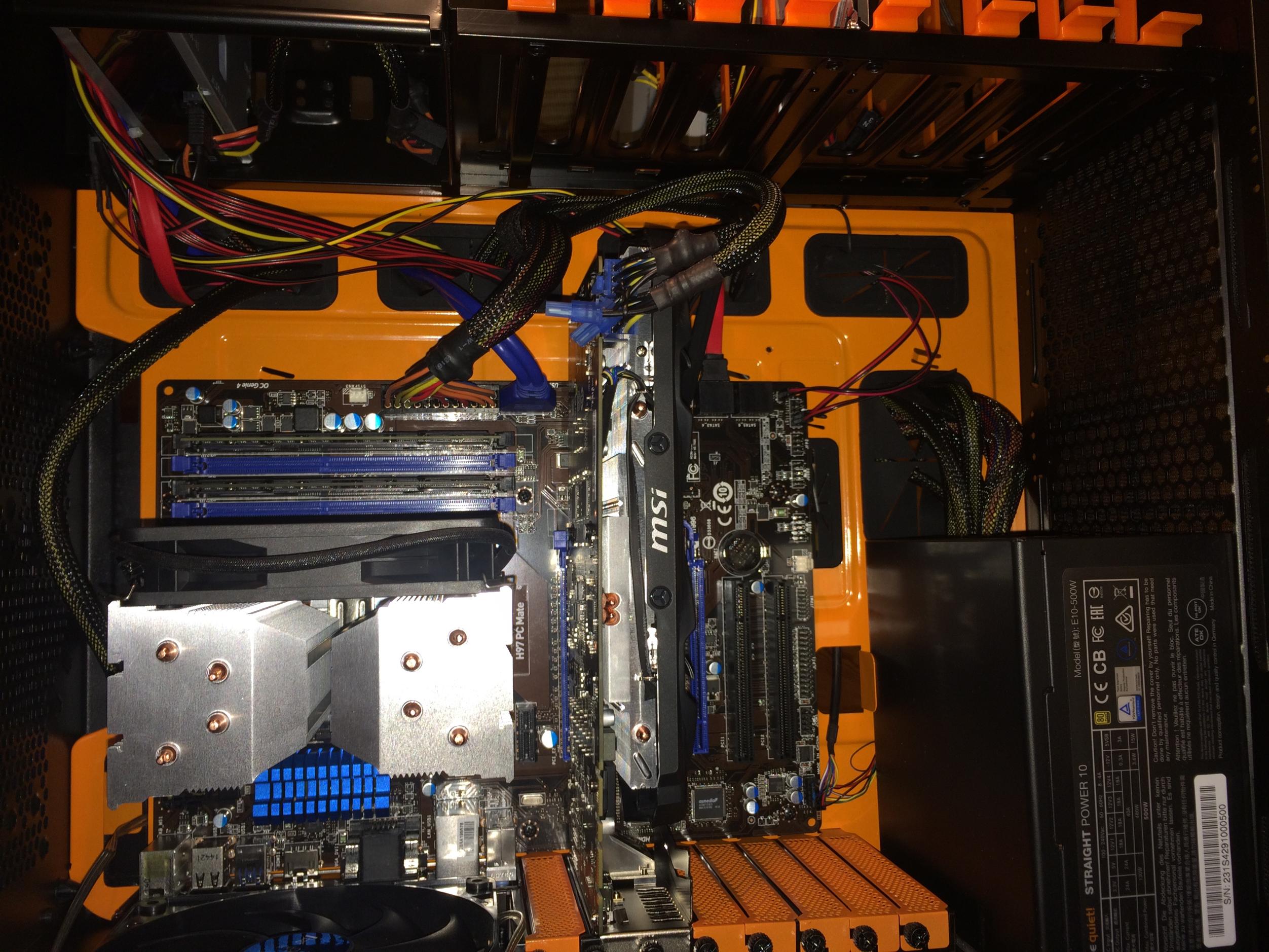

Ist Mainboard & bios schon für die CPU aktuell?Schau mal CPU liste lieber nach hatte sowas auch board gekauft CPU hatte 22nm und Bios war noch auf CPu mit 32nm.
AW: PC Zusammengebaut Startet nicht / Keine Reaktion :(((
Kann das sein das du die Abstandshalter vergessen hast? Das Mainboard sieht mir so tief aus.

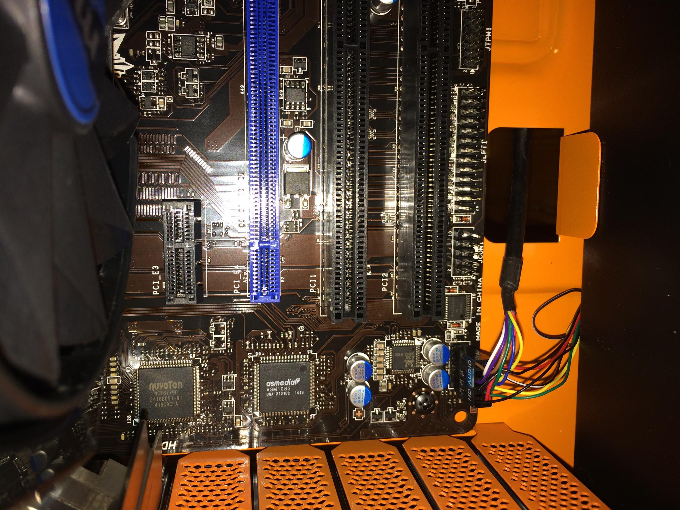

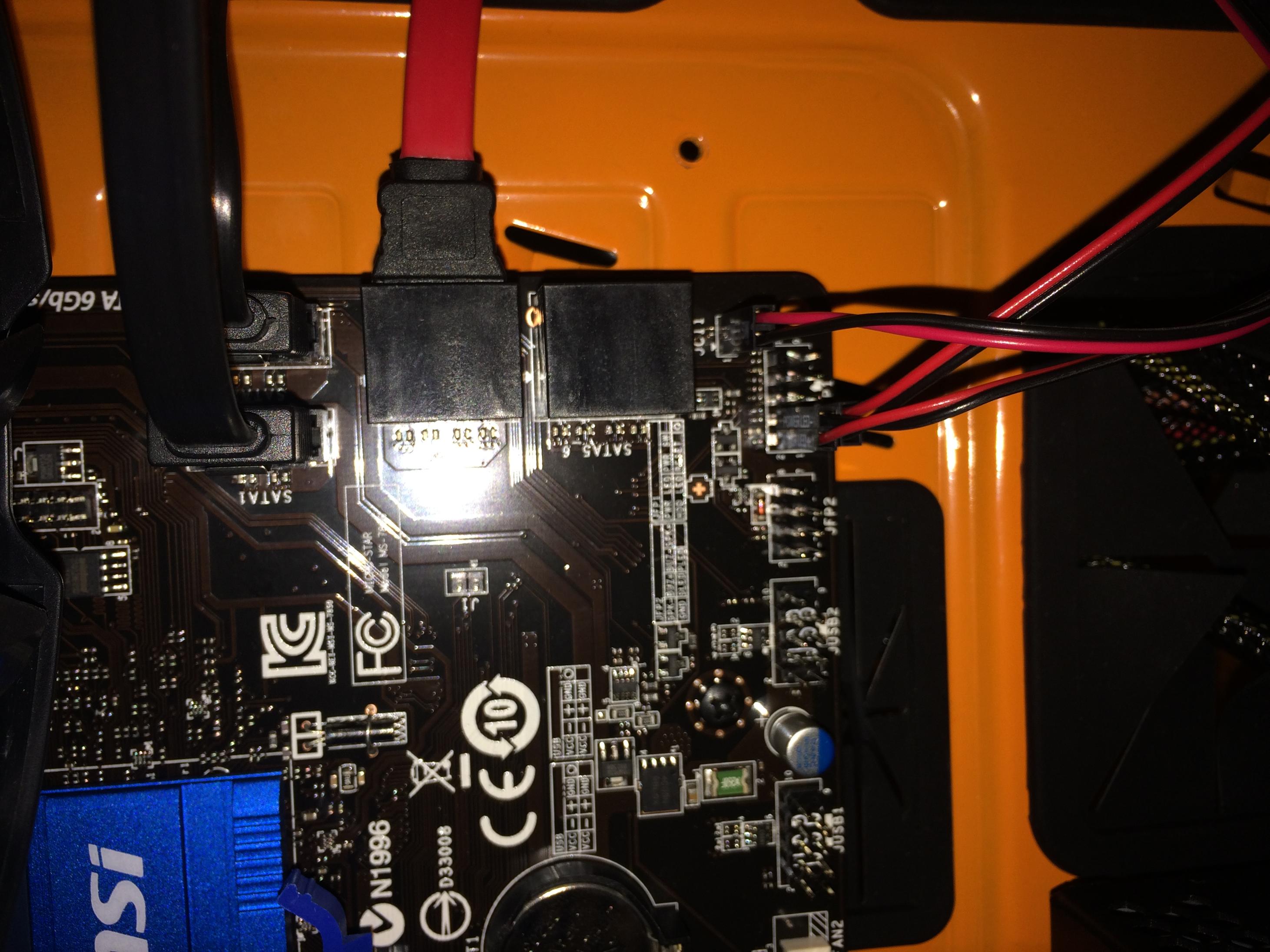

nachdem was ich auf den bildern erkennen kann würde ich sagen der power switch sitzt auf den falschen pins
a glaube hab das problem, wenn es nicht geht wenn das gehäuse offen ist.
mach das gehäuse zu oder steck das kabel von JCI1 wieder ab
ist der Chassis Intrusion Connector, dh startet nicht wenn das gehäuse offen ist. denke ich mal
achja und das powerbutton kabel gehört auf die freien pins neben powerled
hast du vl den powerbutton auf JCI1 angeschlossen? dann kanns ja nicht gehn

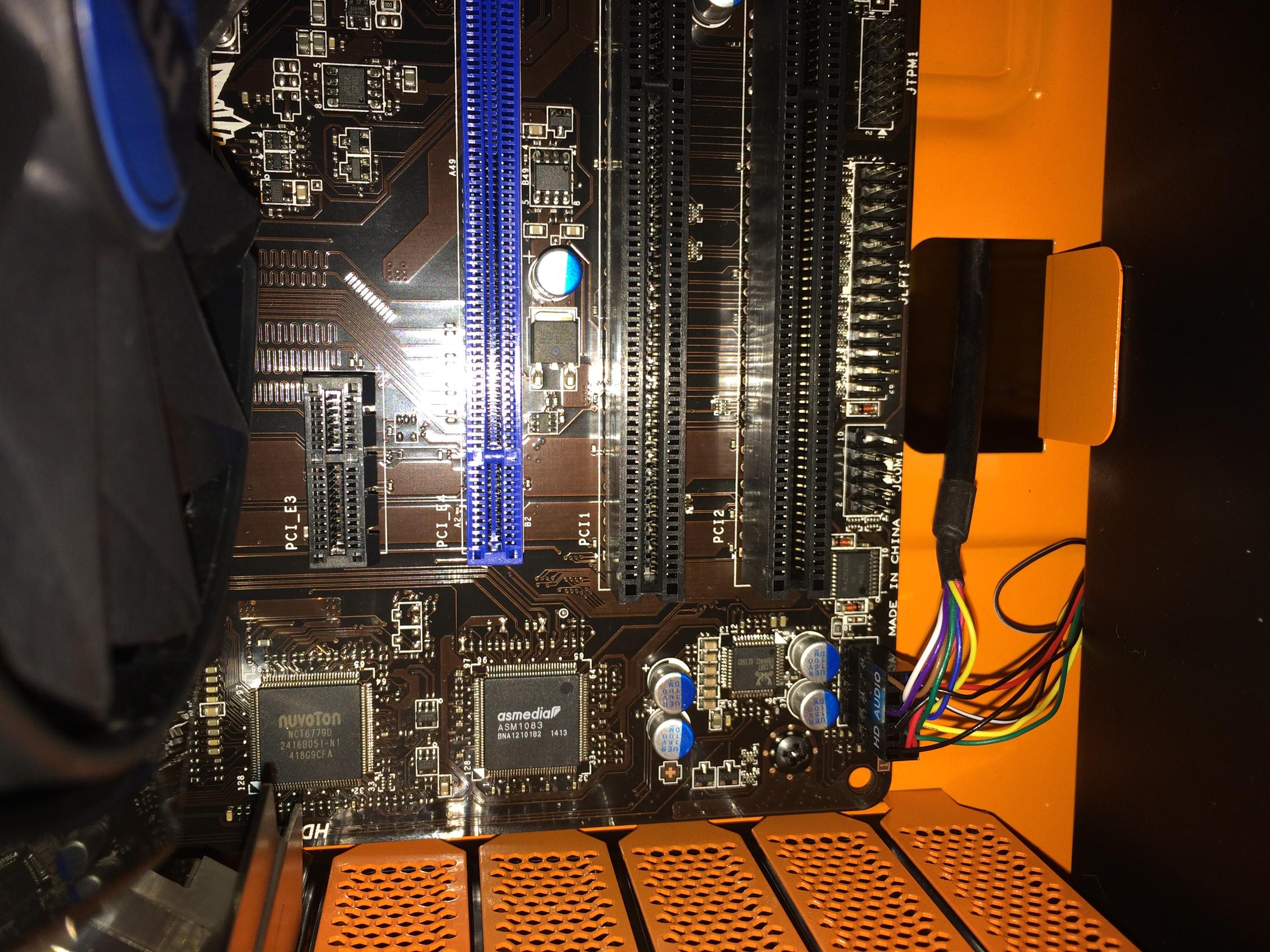

sieht eher so aus als hätte er den power switch an JCI1 geklemmt

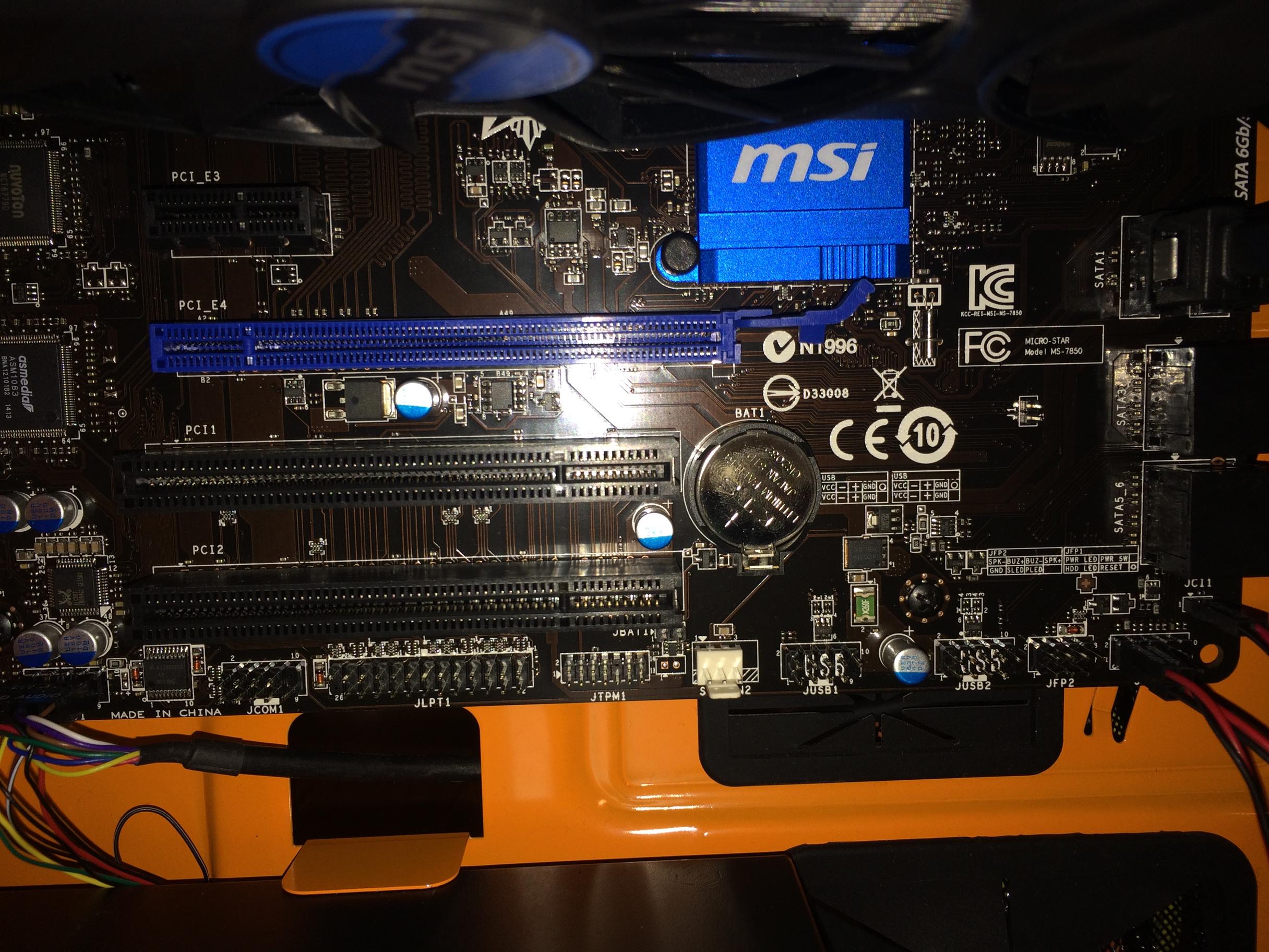

Hi. Was für ein Mainboard ist das denn? MSI H97
Was für Speicher?
Für ein bessere Diagnose mach mal ein Foto vom kompletten Mainboard. Das kleine Eck da, sagt leider nichts aus....

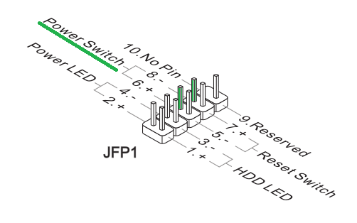

Hi Berk,
ich vermute mal das es ne ganz einfache Sache ist.
Der Connector für den PowerSwitch sitzt falsch.
Laut Manual
Bei dir sitzt er momentan auf dem Chassis-Intrusion-Connector
hoffe ich konnte dir weiterhelfen
