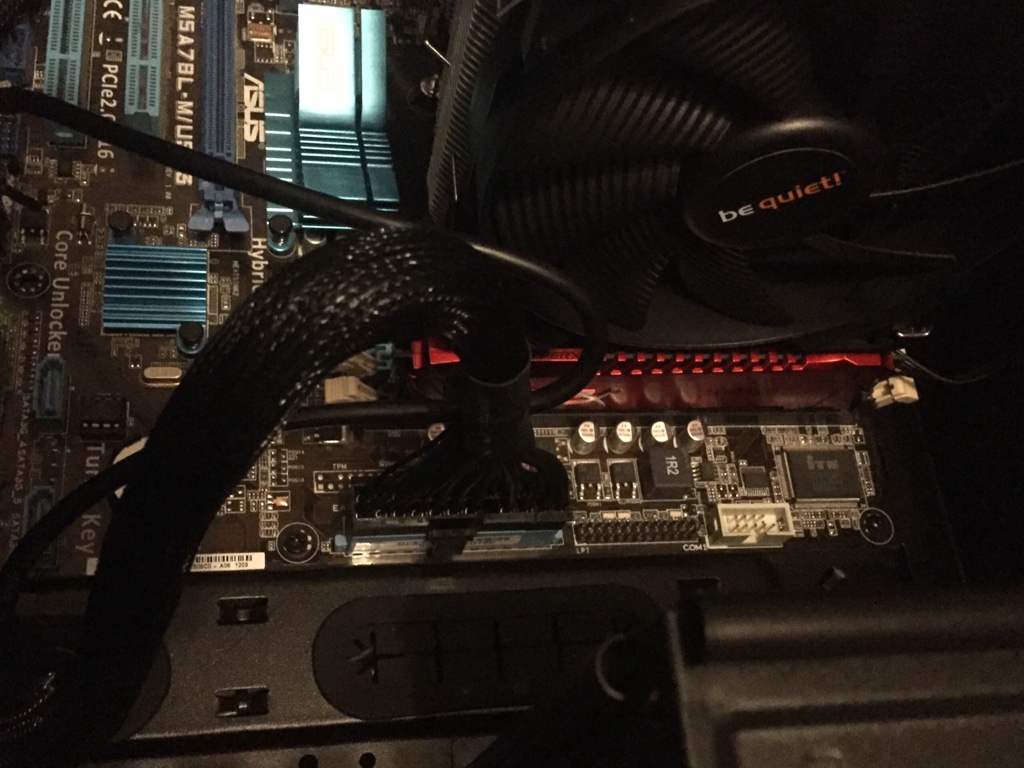

Moment, ich schau gerade wie man hier Bilder hochlädt
die 2 ram speicher sind gelockert, also sind nicht drin, ich kann sie bloß wegen dem kühler nicht raus nehmen, außerdem hab ich jetzt kein bild von dem Stromkabel für cpu p4 aber der ist hinter dem kühler drin

Liegt das Board lose im Gehäuse ? Ich sehe auch keine Abstandhalter und Schrauben. Der Abstand zwischen Board und Gehäuse sieht auch seltsam aus.
auf dem Bilden sieht es irgendwie so aus, als wären die Abstandshalter zwischen Board und Gehäuse falsch gesetzt oder es fehlen diese.
kontrolliere das mal bitte, die müssen unterm Board sein, aber auch nur da, wo man das Board mit diesen Abstandshaltern verschraubt, die dürfen nirgend wo anders das Mainboard berühren
Mehrere Vorredner haben recht, da fehlen die Abstandshalter unter dem Mainboard deshalb der Kurzschluss, nochmal alles von vorne.
Laut Bildern vom Gehäuse gibts an den Befestigungspunkten auch keine Erhebungen, die die Abstandshalter ersetzen KÖNNTEN.
Auf dem zweiten Bild sind aber Schrauben drin in 2 Bohrungen.. und der Schatten unter dem Board sagt mir auch dass es nicht plan aufliegt ;) Aber das ist nur so auf den ersten Blick von mir ein Eindruck..
Bitte mal ein Bild des gesamten Aufbaus. Ist der Prozessor kompatibel mit de Board? Sprich passt das Bios?
Das sieht aus und riecht nach ganz groben Fehler bezüglich Abstandshalter.
