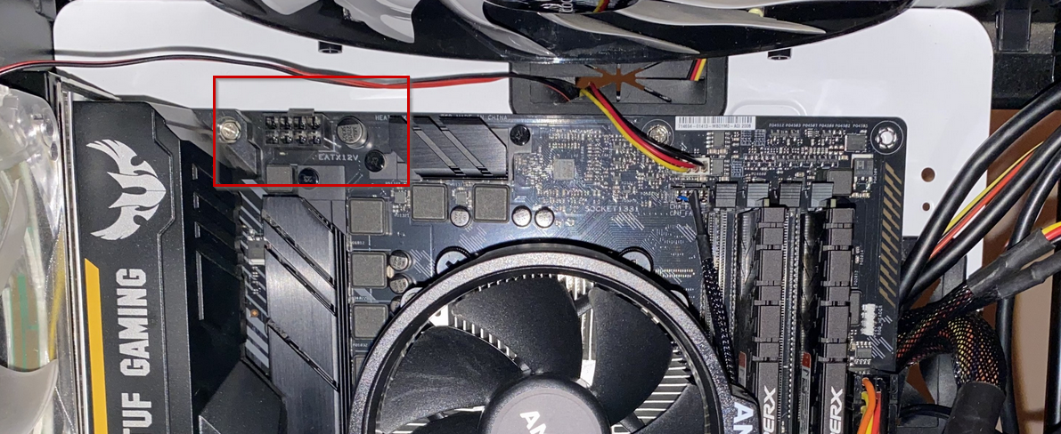

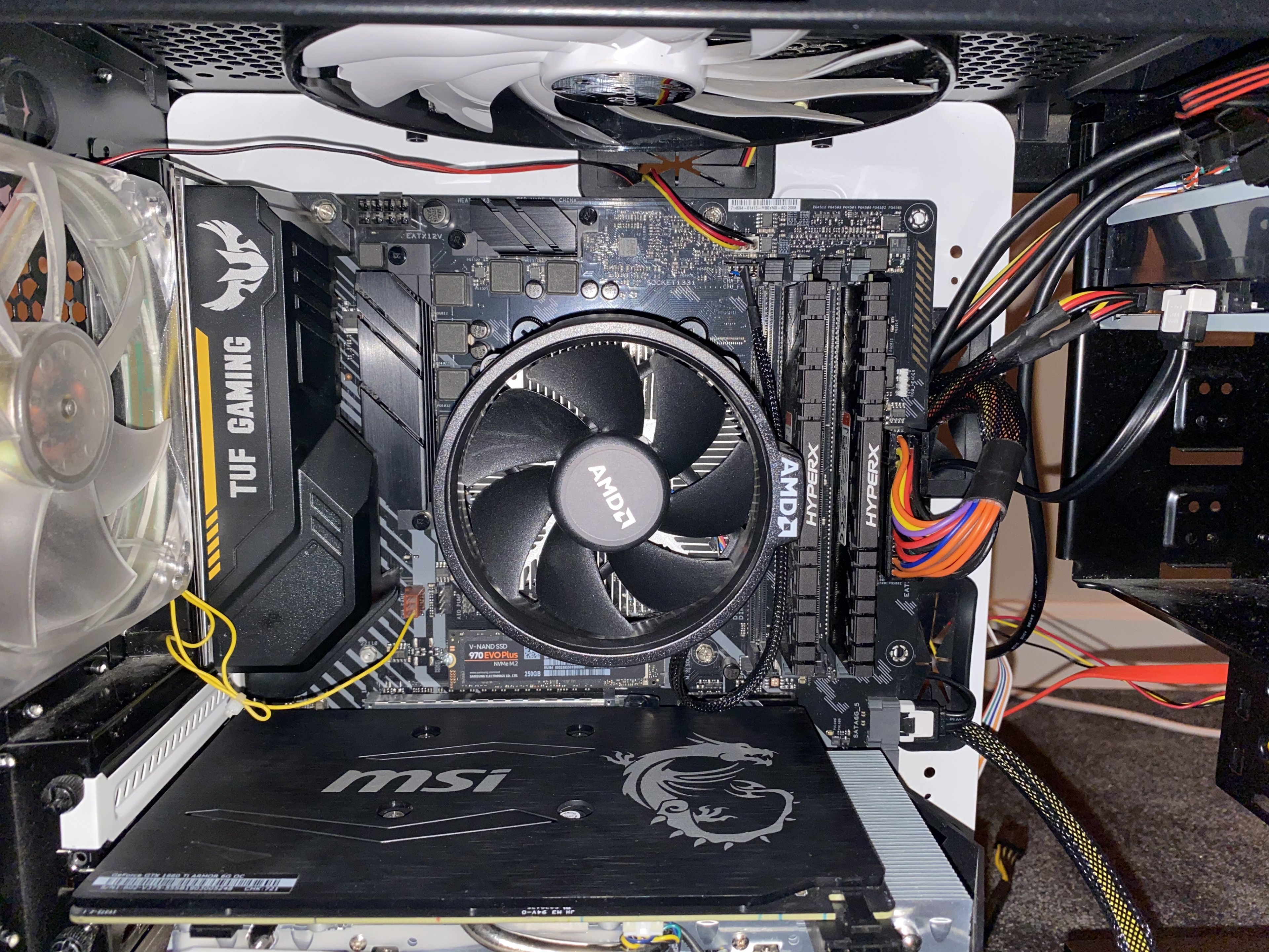

CPU-Strom ist nicht angeschlossen ...
Über Onboard kannst du selbstverständlich kein Bild bekommen, denn der Prozessor hat keine iGPU.
Reaktionen: proserpinus, Ultrafigo, KanasterAster und eine weitere Person
Links oberhalb der CPU fehlt der Stromanschluss 8 Pin.
Reaktionen: Ultrafigo und KanasterAster
Haha okay, dass dann nichts funktioniert ist klar. Wie gesagt, ist das erste mal dass ich selber einen zusammen baue.
dann schließ ich das Ding mal an. :)

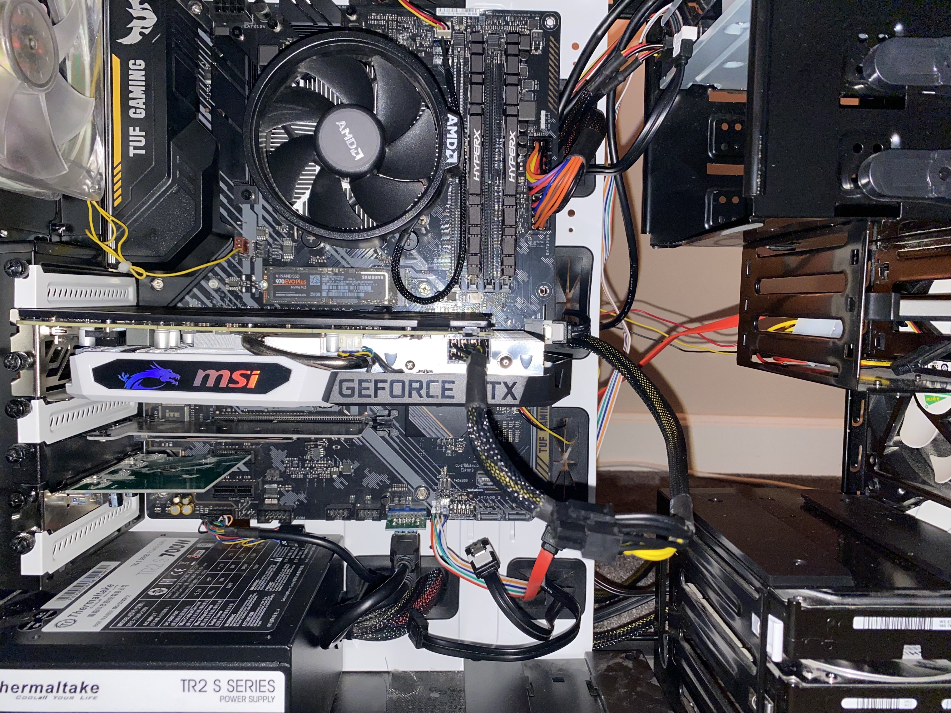

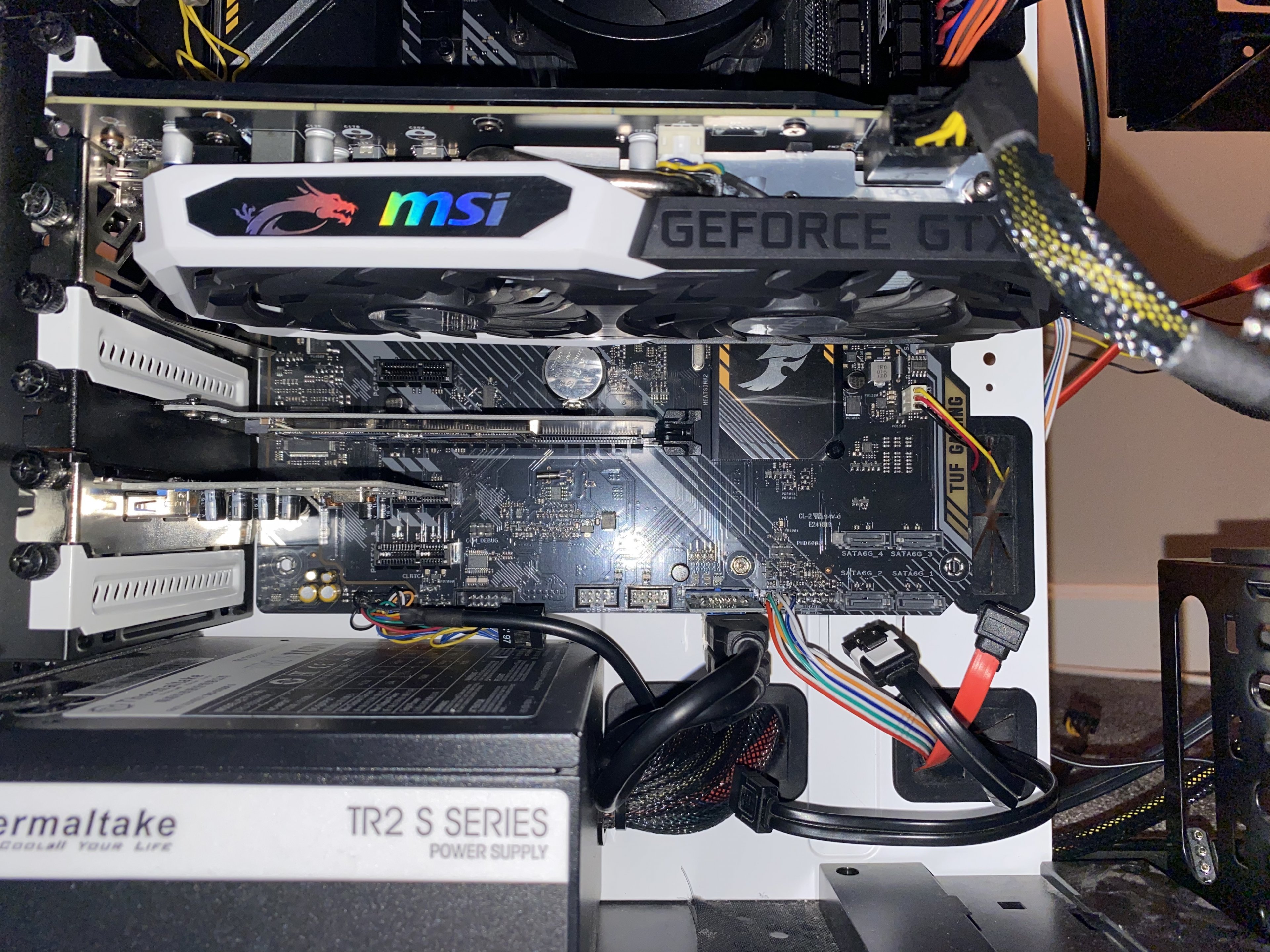

unterm Board fehlen einige Abstandshalter und Schrauben....
Reaktionen: proserpinus, Ultrafigo und fixedwater
Moin,
prima das alles funktioniert, bitte aber dringen auch #5 beachten !
Cheers
Edit: @fixedwater war schneller...
bau das board lieber noch mal aus, da fehlen abstandhalter, nicht nur die schrauben,
aber stromlos, netzstecker ziehen,
dann vergleichst du die löcher auf dem board, mit den löchern des gehäuses,
und nur da, wo du auch löcher im Board hast, dürfen / müssen abstandhalter sein
Das kann nicht passen, da müßte der letzte abstandhalter unten rechts schon halb im gummi stecken,
also nix wie raus mit dem board, bevor du noch einen kurzschluß fabrizierst
Das gehäuse scheint ein mini atx zu sein,
War der lüfter nach hinten raus, schon beim gehäuse dabei ?
und ist da ein kabel lose, ?
funktioniert der Lüfter ?
Hat das Gehäuse auch einen Namen, und eine Modellbezeichnung ?
In ein Mini ATX gehäuse kannst normalerweise kein ATX Board rein machen,
machen schon, aber nicht standesgemäß
