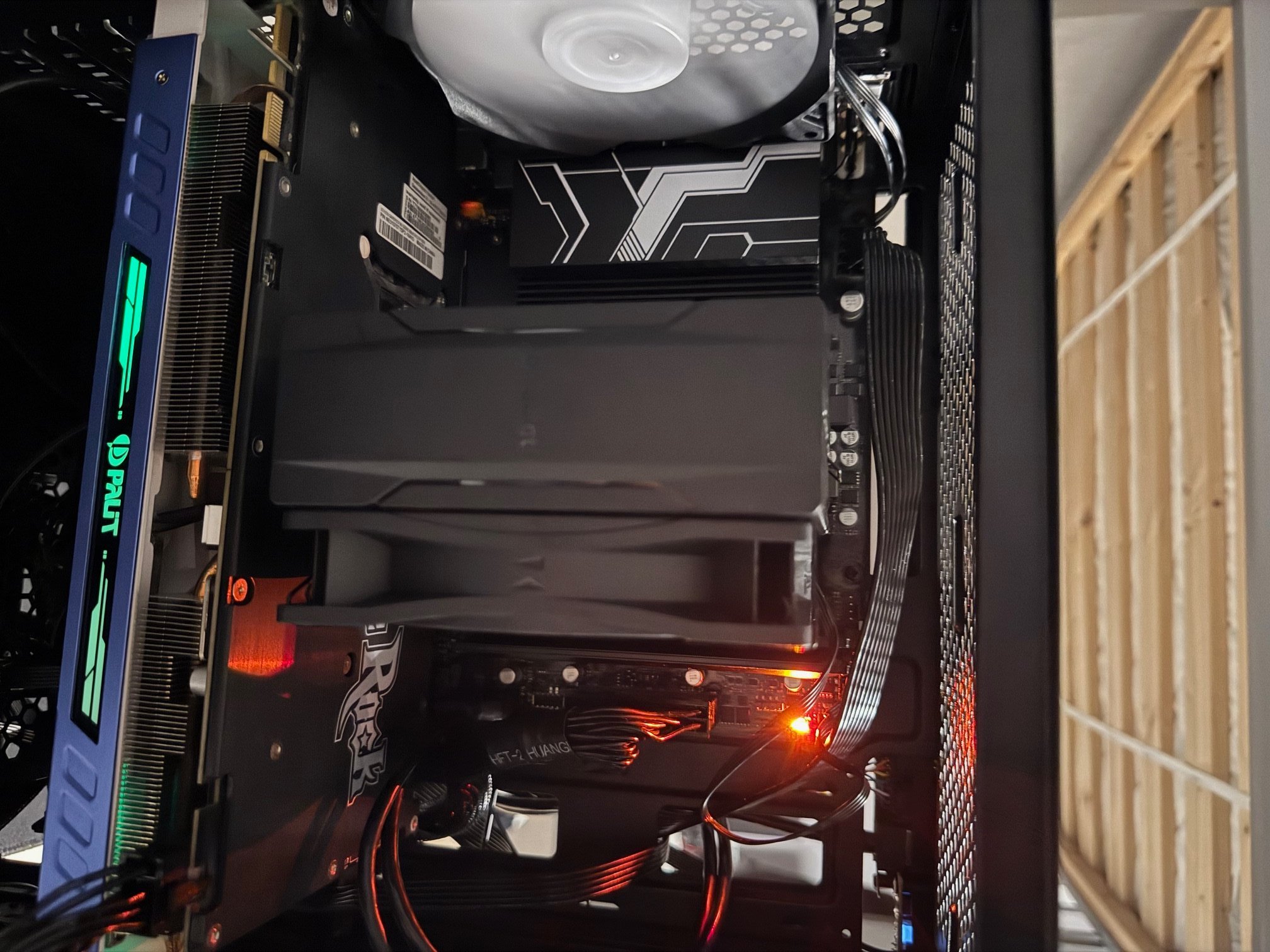

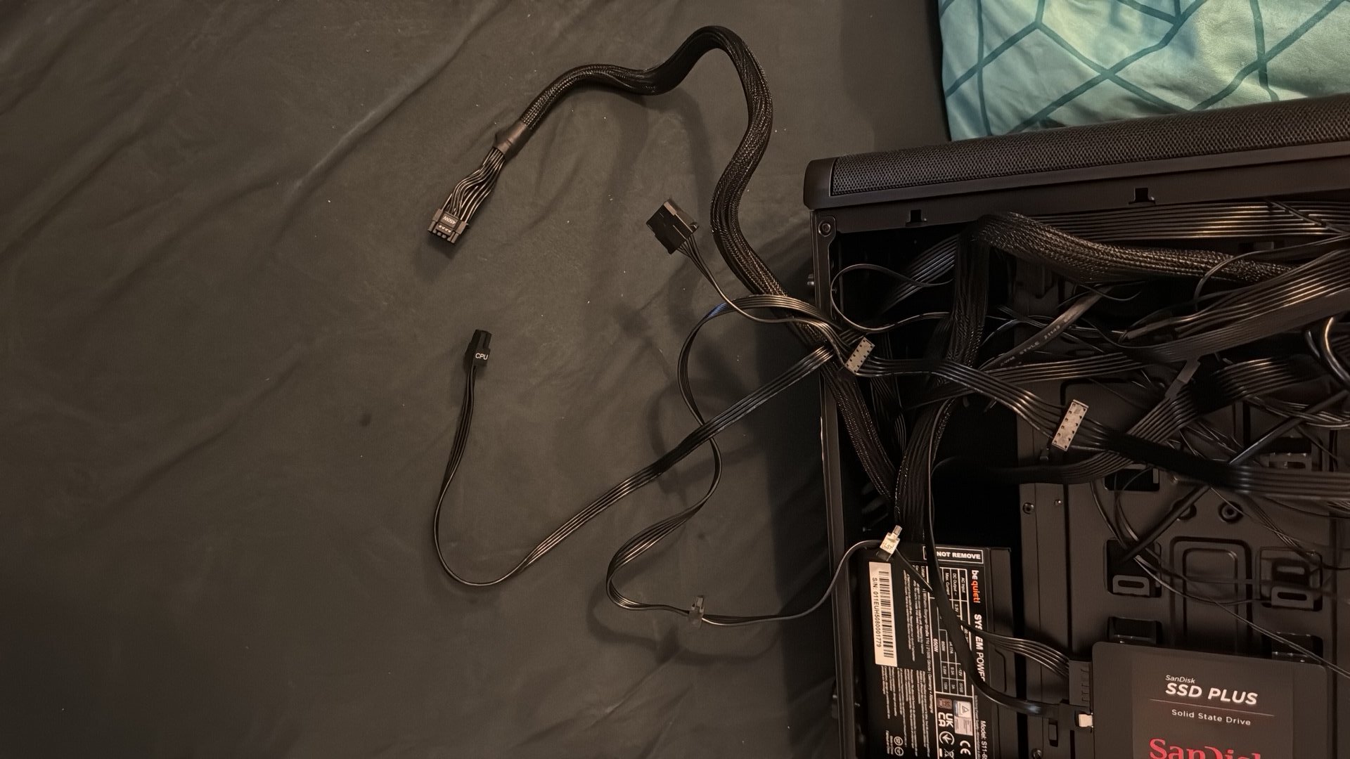

Nicht wirklich lange weil wir davon ausgegangen sind, dass wenn die beiden Farben aufleuchten etwas nicht i. o ist also haben wir meisten dann ausgemacht. Sind dann hingegangen und haben die Verkablung überprüft. Auch habe ich den Prozessor ausgebaut und da auch alles geprüft. Das Netztteil ist eins mit festen Kabel, also werden da nicht alle Verbaut. Was übrig geblieben ist, ist ein 4er CPU Stecker der 2x4er ist auf dem Board. 1x ein 450W Kabel das andere mit dem breiten Stecker ist auf dem Board. 1x ein Festplattenkabel, dass 2 ist ebenfalls verbaut. Welche Bios Version drauf ist kann ich nicht sagen. Wenn eine älere drauf sein sollte dann haben wir sowieso keine Chance weil wir keine ältere CPU da haben.
kann man irgendwo nachlesen mit welcher Version das Board ausgeliefert wird?

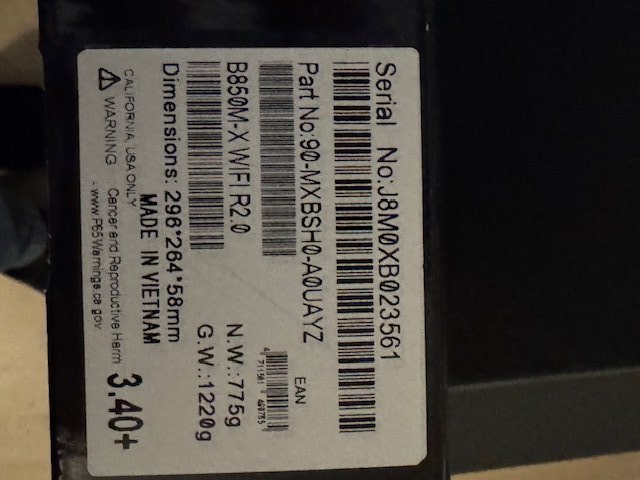

Ja das mit dem Foto ist recht schlecht gelungen, tut mir leid. Es gibt einen Aufkleber. Wenn die CPU nicht erkannt wird dann ist es normal das die RAM Lampe auch aufleuchtet da die RAM nicht initialisiert werden?
Grundsätzlich mal länger laufen lassen, das erste Initialisieren des Rams kann dauern und es ist auch normal, dass die Lampen in der Zeit an sind.
Man kann dank USB Flashback auch ohne (erkannte) CPU ein aktuelles BIOS aufspielen das dürfte aber kein Problem sein da die CPU älter als das MB ist, sprich das MB kennt die CPU vom ersten BIOS an.

Wundert mich nicht. Bislang, sieht das was du machst, sehr planlos aus.
Beginne mit einem Nullaufbau, mache scharfe Fotos, so das man was erkennen kann. Fotografiere Sockel und CPU im ausgebauten Zustand, alle Steckverbindungen usw.

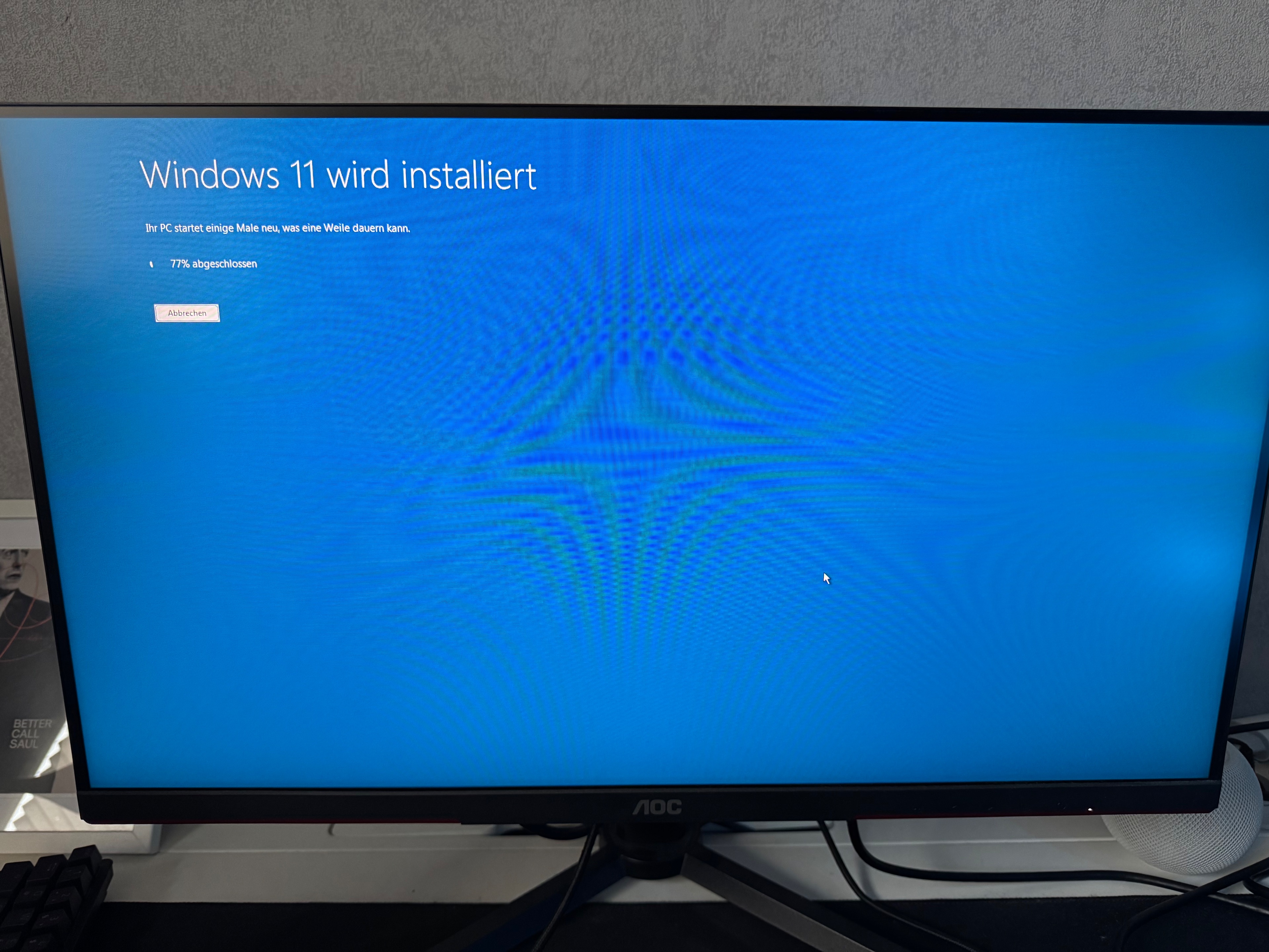

Ich habe heute Morgen alles samt CPu abgeklemmt und nochmals verkabelt. Und siehe da 👍 auch hat dass bios Update hat geklappt
