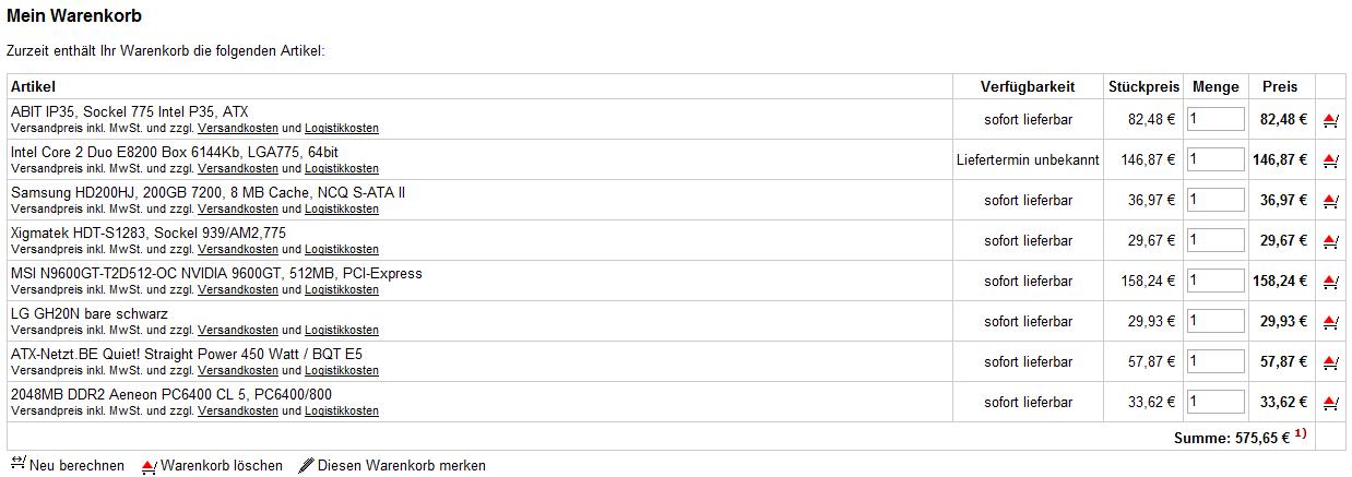

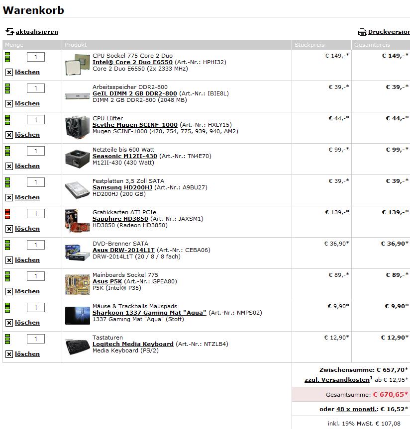

ich bastle gerade für mein Bruder ein neues System zusammen. Ihm stehen so ca. 700€ zur verfügung. Gehäuse, Maus, Lüfter und Monitor sind vorhanden. Zusätzlich wird nur noch eine IDE 250GB Festplatte und eventuell noch ein DVD-Laufwerk (Wenn es zwei haben will).
So, also das habe ich mir erstmal rausgesucht: (siehe Anhang)
Gibt es was dran zu meckern?
vielen Dank erstmal das ihr euch immer so viel Mühe macht, immer die selben sachen zu machen!!!! :daumen: :daumen: :daumen:

CPU: E8200/ E6750 dieser cpu kostet genau so viel wie der E6550 aber nur bei hardwareversand^^
Netzteil: Be quiet straight power 400/450 watt
Graka: 9600gt
Absolut noch nicht der Hit! Für 700 euro ist viel mehr drinn!
- Alternate ist viel zu teuer
- e6550 hat nen schlechtes P/L -> e8200
- Willst du krass takten ? Wenn nicht kleinerer Kühler
- Es gibt bessere P35 Boards
- Güntigsten RAM nehmen
Also die Preise sind entschieden zu Hoch!!!
Und sonst kann ich mich nur Bresch anschließen . 9600GT BeQuiet NT

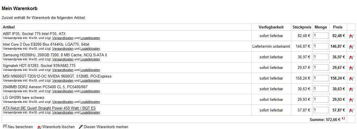

hey, danke für die schnellen antworten!
habe die zusammenstellung ein bisschen bearbeitet
(tastatur und Mauspad habe ich erstmal weggelassen)
so besser? ;)

800 mhz ram nehmen falls mal übertaktet werden sollte
kostet auch nur 1 oder 2€ mehr
aber Seasonic und BeQuiet sind gleich gut...
aber ICH sage Corsair is bei NTs noh besser
also 800 Mhz Ram und Corsair VX450W Netzteil

ups, sollte auch eh 800 Mhz Ram sein (verklickt).
ja, bei netzteile streiten sich ja die götter und die FBler :-)
hier jetzt nochmal im Anhang aktualisiert:
