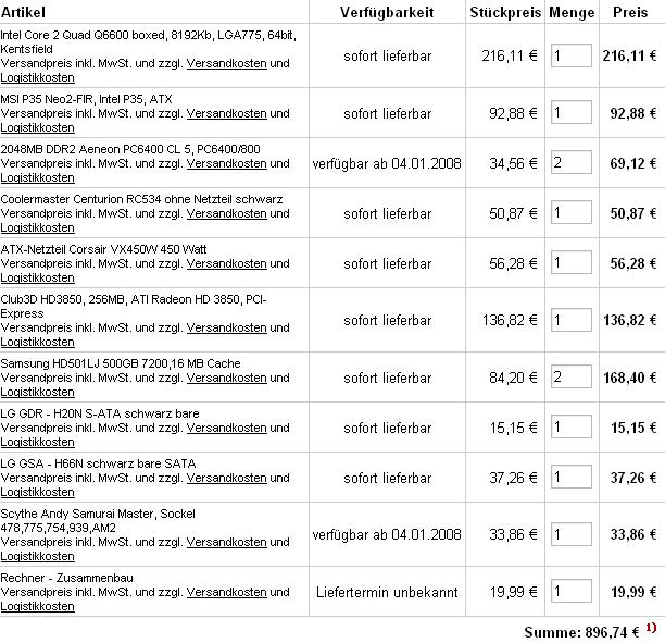

Hallo.
Bin neu hier. Möchte mir Anfang nächsten Jahres einen neuen Pc zulegen. Habe mich jetzt lange informiert und bin zu folgenden Komponenten gelangt:
Intel Core2 Quad Q6600 4x2.4GHz BOX 242,69
Scythe Andy Samurai Master 40,09
Gigabyte GA-G33M-DS2R G33 102,19
4096MB A-DATA PC2-800 CL5 KIT 78,49
PowerColor (Retail) X1950GT 512MB DVI/TV 104,99
3.5" Samsung 500GB HD501LJ 7200U/m 16MB 99,90
LG GSA-H66N SATA 39,90
Sharkoon Rebel 9 Economic schwarz o.NT. 40,19
Xilence Gehäuselüfter 120mm 19-22db-A 2,29
430W Seasonic S12II-430 74,99
Zusammenbau K&M ca. 40 Euro (je nach Aufwand) 40,00
872,59
Wie man erkennen kann orientiere ich mich an den Preisen und den Teilen an der Homepage von http://www.kmelektronik.de/ weil ich einen in der Nähe habe und da schon gute Erfahrungen mit gemacht habe, im Gegensatz zu anderen Läden :-)
Nun wüsste ich gerne von euch, was noch verbesserungsfähig ist! (allerdings weiß ich schon, dass viele was gegen die Grafikkarte sagen werden ;-) dazu nur soviel: für mich reicht eine Grafikkarte im Bereich 100 Euro, aber wenn ihr dort eine bessere wisst, immer her mit Tipps, bin allem gegenüber offen!)
Vielen Dank allen, die bis hier gelesen haben :-)
430W Seasonic oder 450 Watt Corsair reicht. Falls dir so eine Grafikkarte reicht, dann ist es ok, ich würde aber zu einer mit einem AC1 ( oder wars 2) greifen, gibt's von glaub Powercolor oder Club3d...
Allerdings hätte die nur wenig teurere HD3850 viel mehr Leistung.
SO viele Gehäuselüfter würde ich nicht verbauen, vielleicht 1x 120mm hinten...
CPU - ist okay, aber viel zu teuer (maximal 210-215 €)
CPU-Kühler - kann man machen, würde lieber zu einem Xigmatek, Ninja, Infinity, Ultra-120 eXtreme oder NH-U12P greifen
Mobo - ein Kombo-Board ist Blödsinn, macht höchstens Ärger, besser wären reine DDR2 Boards von Gigabyte, Asus, MSI, DFI oder Abit (die Vor- und Nachteile findest du mit der Suchfunktion ;))
RAM - den hier wenn du nicht übertakten möchtest:
http://geizhals.at/deutschland/a235798.html
...diesen für OC:
http://geizhals.at/deutschland/a286178.html
Graka - die günstigste HD 3850, die du kriegen kannst
Festplatte - http://geizhals.at/deutschland/a260888.html (fast so schnell wie ein RAID-Verbund von der Transferrate, bessere Zugriffszeiten, weniger Strom und Wärme und geringere Fehler- bzw. Ausfallwahrscheinlichkeit)
Brenner - ist in Ordnung
Gehäuse - auch okay
Lüfter - naja, lieber ein paar weniger und dafür höherwertig (siehe Thread "empfehlenswerte Lüfter" oder so ähnlich)
Netzteil - viel zu groß, 400-450 W sind mehr als ausreichend. Meine Empfehlung:
http://geizhals.at/deutschland/a300311.html
Zusammenbau - lieber selbst machen....bei einem Zusammenbau hast du kein Rückgaberecht und musst immer gleich den gesamten Rechner einschicken, falls was nicht funktioniert bzw. defekt ist. Der Zusammenbau ist sehr einfach und bei Fragen wird dir hier gern geholfen
Julia4 schrieb:
oder hab ich das falsch verstanden?
Ja das hast du falsch verstanden...
Die Leistungsaufnahme des Netzteils ist circa 25% höher als die Abgegebene Leistung (an die Komponenten CPU, Grafikkarte, etc). Diese höhere Aufnahme bzw diesen Verlust berücksichtigt man im Wirkungsgrad eines Netzteils. Mal von der CB-Konfig. abgesehen sollte deswegen bei dir ein 450W Netzteil also ausreichen.
Danke für die bisherigen Antworten. Das hab ich dann echt falsch verstanden. dann werde ich natürlich auf ein Netzteil mit weniger W runtergehen. :-) Ist super, dass ihr mir helft!
Markennetzteil mit 450 Watt (am leisesten: Seasonic, Bequiet) und ne Graka mit einem besseren P/L-Verhältnis. Du bekommst sicherlich für nur 20€ mehr eine hd3850. Achja und keine Comboboards für die Konfiguration!
.... Auch wenn K&M wirklich ein guter Shop ist.... Würde bei Hardwareversand.de bestellen.
Der preisliche Unterschied ist schon enorm! ;)

Aufgrund der vielen Antworten, die ich schon erhalten habe, habe ich Abstand von RAID genommen, und brauche somit nur noch eine Festplatte. Auch das Netzteil habe ich gegen eins mit weniger Watt ausgetauscht.
