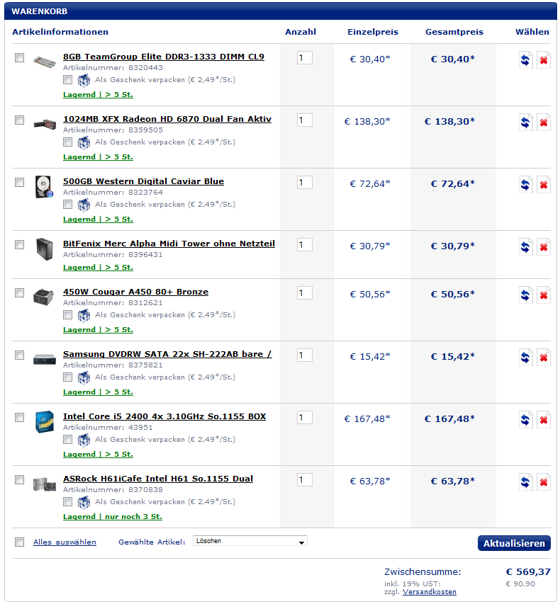

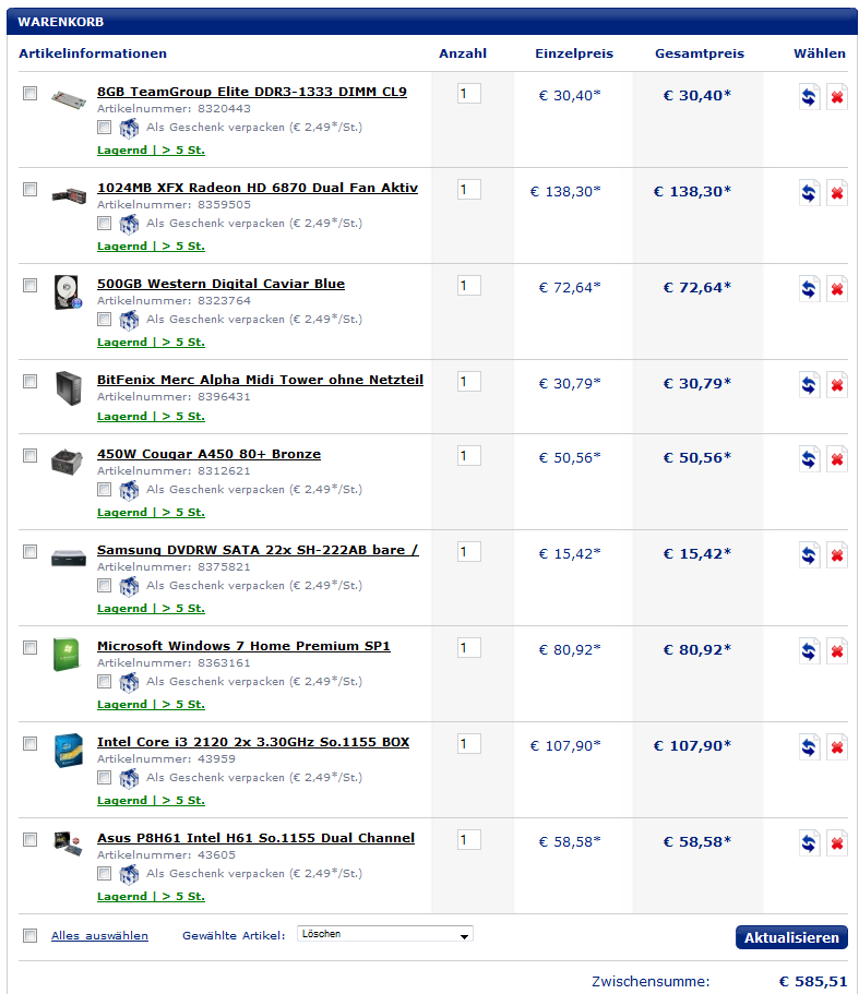

So hab mal kurz was zusammengebastelt worüber diskutiert werden kann. Ich wusste jetzt nicht ob Win7 vorhanden ist oder nicht. Beim 2ten Screen fehlt win7. Dafür ist ein Quadcore drin.
Evtl. macht es sogar mehr Sinn einen AMD 960t mit Board zu nehmen.
Also 1. sagen 1gb vram nichts aus wenn du nicht mind. eine 6850 drinnen hast kannst gleich eine mitbestellen. ansonnsten 960t 8 gbram und eine 6870.

die Zusammenstellung von rainbow6261 find ich schon sehr gut also die mit dem i5-2400 mit Win7 wärst denk bei knapp 650 €
im Gehäuse ist 1x 120 mm Lüfter installiert denke würd noch 2x 120er Lüfter mit bestellen und 1 rein und 2 rauspusten lassen.
Der Boxed Kühler vom INTEL ist ok wird aber bissl lauter bei Belastung der CPU dort vll. überlegen ob ein zusätzlicher CPU Kühler gewollt ist. Bin selber nicht so der Fan von Monsterkühlern zwecks Transport aber vll. ist der Macho ja was für dich
Zwecks Graka da solltest nochmal sagen welche du Zuhause rumliegen hast
gruß Daniel
ps: Lüfter und Kühler sind nur Beispiele, Kühler ist denk mit einer der Besten zur Zeit Lüfter gibs vll. noch bessere

Das Sys in meiner Signatur hat 550€ gekostet (ohne HDD, aber du hast bestimmt noch irgendwo eine -> Flutkatastrophe). Dann einfach die 6790 raus, und die 6870 rein. ;)

Windows 7 ist vorhanden und der 2. Vorschlag (ohne Windows 7) sieht doch schon ganz gut aus :)
