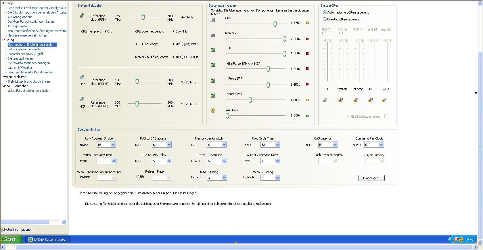

Habe schon seit längerem den PCIe-Bus meines Boards von 2.500 auf 3.125 MHz mit NTunes übertaktet. Das sind immerhin plus 25%! Meine Frage: Läuft nun mein "Toaster" (da Luftkühlung <grins>) auf 6.250 MHz? Dann wären ja die 5.000 MHZ normal und 100 Prozent. Wäre schön, wenn jemand hierzu was zu sagen hätte. (Siehe Bildchen)

Nein, dein PCIExpress läuft auf der Taktung die angegeben ist! Nur PCIExpress 2.0 hat einen Standardtakt von 5000Mhz! Das wird sich bei den neuen Karten bemerkbar machen, bei den 8800ern hat ein normaler PCIE noch nicht, bzw nur wenig limitiert! Aber bei der gtx260/280 macht sich das dann schon etwas mehr bemerkbar!

P.S.: Mein PCIe-Bus liess sich bis 3.700, leider nicht in allen Programmen stabil fahren. Aber 5.000 bei den neuen Boards hört sich nicht schlecht an und das ohne ein OC-Potenzial nur angerissen zu haben.
Den PCIe Link zu übertakten ist eigentlich absolut sinnlos da es nix bringt ausser Instabilitäten. Wer sich dadurch Performancemehrleistungen erhofft wird wohl leider enttäuscht.
Zumindest bei meinen System brache es im 3DMark06 von 14.800 Punke eine Steigerung auf 17.500!
(2.500MHz im Vergleich auf die 3.125MHz Einstellung ohne die Grafikkarte übertakten zu müssen) Auch der FlightX lief wesentlich besser und mit Crysis habe ich fliessende Frames.
Es bringt auch was, aber eigentlich mehr im bezug auf Graka-Oc, denn dadurch wird die Grafikkarte mit mehr Spannung versorgt! Habe mich darüber schon mit einem User auf ForumLuxx unterhalten der mir das ebenfalls empfohlen hat, auch die Festplatten sollen schneller angesteuert werden. Und das es das System instabil macht davon hab ich nichts gemerkt! Habe aber auch nichts davon gemerkt das die Festplatte schneller reagiert aber das liegt wohl eher daran das ich sowieso nur eine normale 7200rpm Festplatte habe! Bei der Grafikkarte hatte ich dann nur durch das anheben von 100 auf 115 nochmal 20Mhz auf der GPU mehr bei dem Speicher ging auch nochmal was aber um wieviel weiss ich jetzt leider nicht mehr!
Das es bei dir soviel gebracht hat ist für mich auch nicht erklärbar, ausser dein PCIE wurde nur mit x8 angesteuert und durch erhöhen des PCIE wurde er wieder mit x16 angesteuert. Denn eine Punktzahl von 14800Punkte für ein GTX SLI-Gespann ist eindeutig zu wenig!

Sorry aber das halte ich für kompletten Quatsch. Bench mal mit identischen Einstellungen und nur unter Veränderung des PCIe Taktes. Unterschied ist gleich 0.

Genauso Blödsinn. Der PCIe Takt hat auch absolut keinen Einfluss auf die Übertaktbarkeit der Graka.
NVidia hatte sogar mal beim NForce 4 und 5 für die Intels eine Funktion den PCIe Link dynamisch und automatisch zu übertakten. Gebracht hats nix. Beschwerden gabs ne Menge da das absolut unbrauchbar war. Und siehe da. Beim Nforce 6 und folgenden wars wieder verschwunden.

Ich mache folgenden Vorschlag: Du bleibst bei deiner Meinung und ich bei meiner schnelleren Einstellung :-)
(nicht umsonst lässt bzw. liess NVidia mit diesem Programm das System unter NTunes optimieren. Die müssen es ja eigentlich wissen. Nun ja, dennoch vielen Dank für deine Mühe.

Du weißt schon das deine CPU mit 1,675 Volt nicht gerade gesund läuft. Ein bisschen oversized finde ich..
@DiveAndBike
Sorry aber auf den Vorschlag gehe ich nicht ein. Natürlich kannst du glauben was du willst. Einbildung ist auch ne Bildung. Aber verbreite den Scheiß nicht auchnoch.
Und wieso die Einstellung im tollen NView Menü ist kann ich dir auch sagen. Damit das Layout voll wird.
Die Veränderung des PCIe Links ist nichts was nur auf NFurz Chipsätze beschränkt ist. Das kann jedes halbwegs gute aktuelle Board ab der 60-70€ Klasse. Blub.
