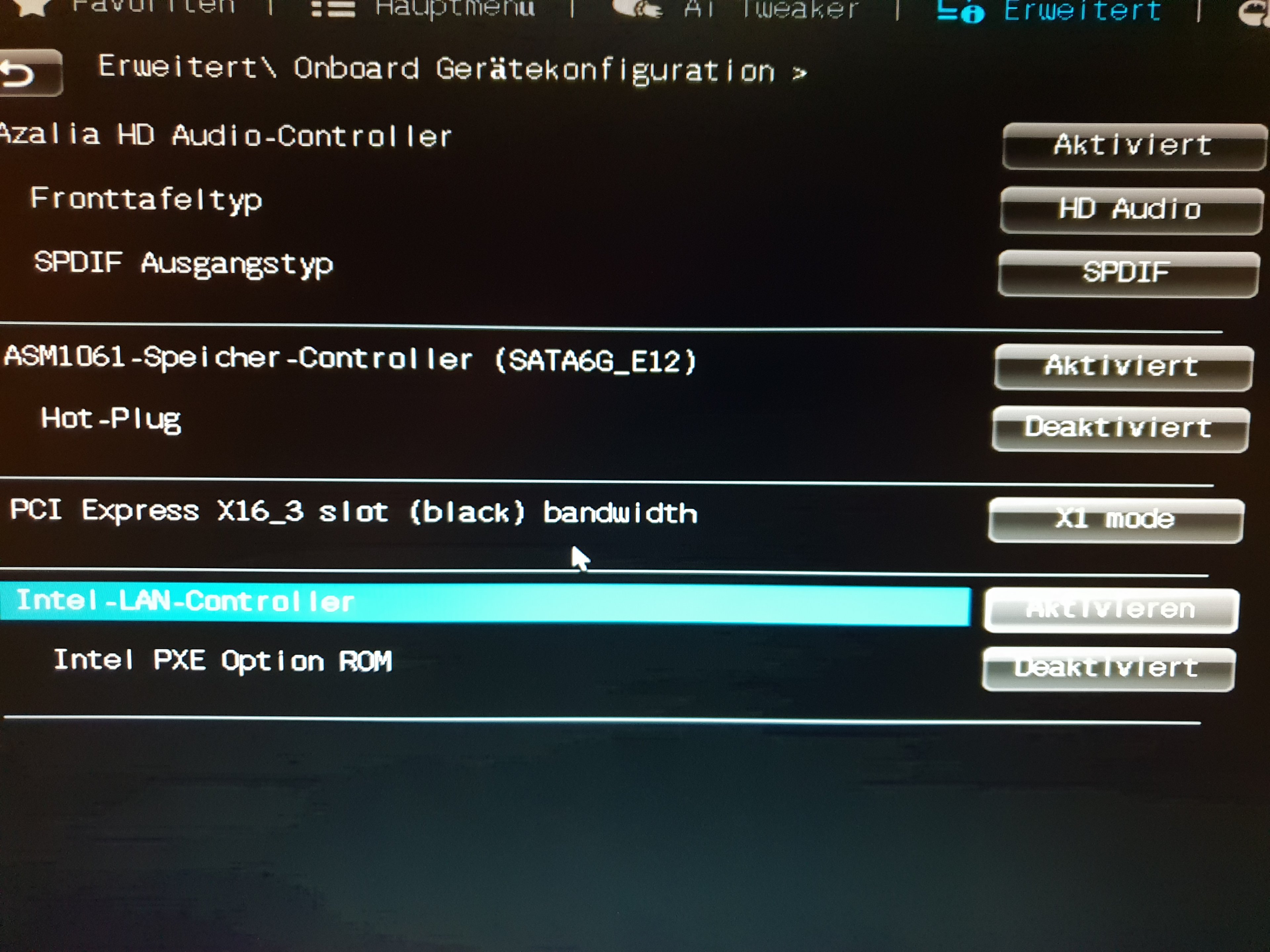

Kannst du die Verbindungsgeschwindigkeit des Ports im Bios einstellen? X1 X4 X8 x16 etc.? Denn meine Wlankarte arbeitet auch nur im X1 oder X4 bin mir da gerade nicht so sicher!
Es ist der X1 Mode!

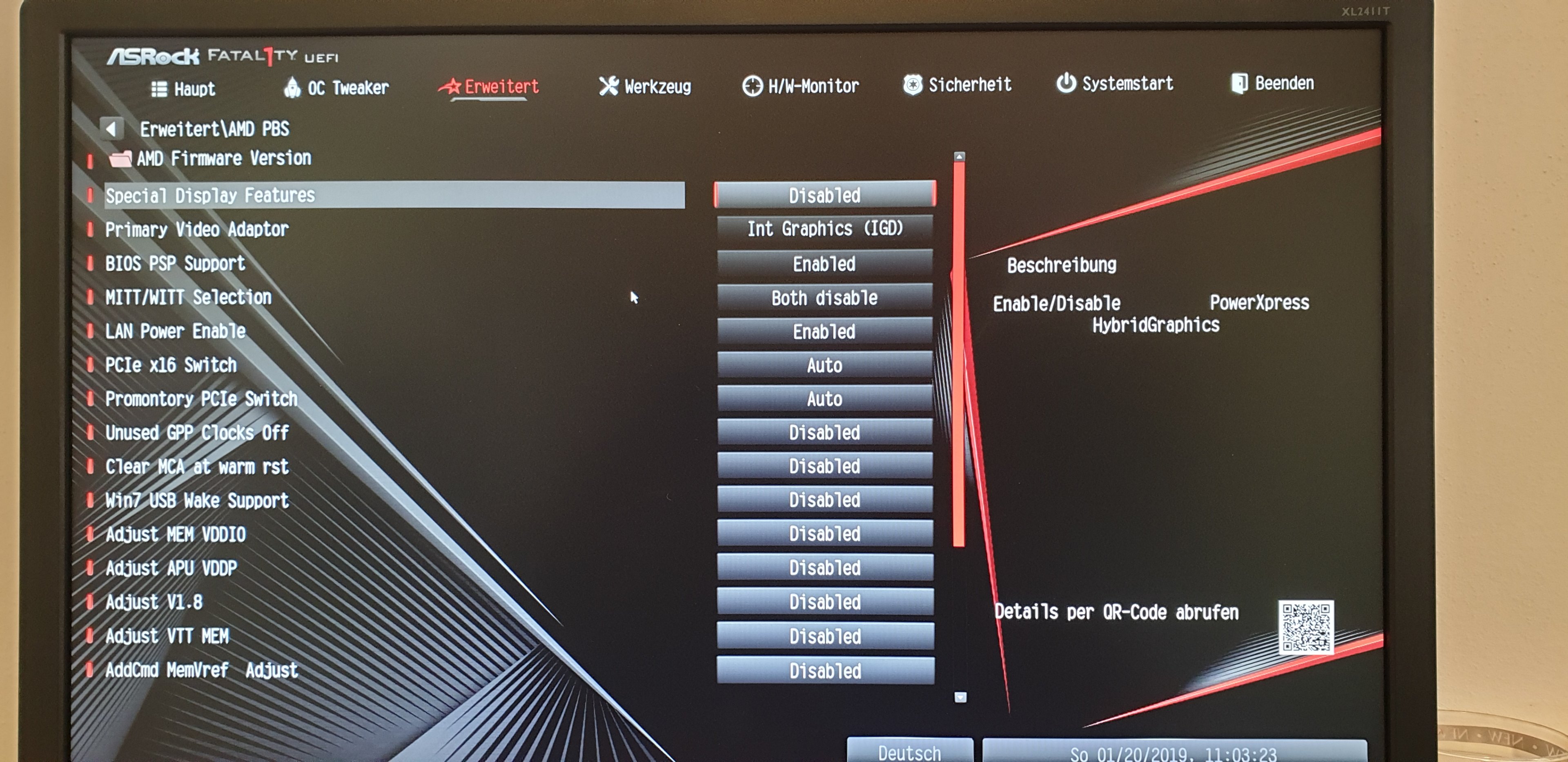

Ich habe im UEFI schon gesucht, aber da steht nichts explizit zum PCI-E Slot und dessen Geschwindigkeit, bzw. ob der ein oder ausgeschaltet ist.
Ich müsste morgen mal probieren eine R9 270 in den Slot zu stecken und schauen ob dann ein Menü im UEFI erscheint oder nicht etwa de Slot kaputt ist. Blos hoffen dass die 300w vom Be Quiet Pure Power 11 diesen kurzen Test mitmachen
So siehgt das zb. bei mir aus! Habe aber auch im Handbuch zu deinem Board nichts gefunden!

Hab vorhin mal eine GPU eingesetzt und die funktioniert, also ist der Slot nicht defekt. Im UEFI sind nun auch weitere Optionen verfügbar. Die Karte funktioniert trotzdem nicht...
