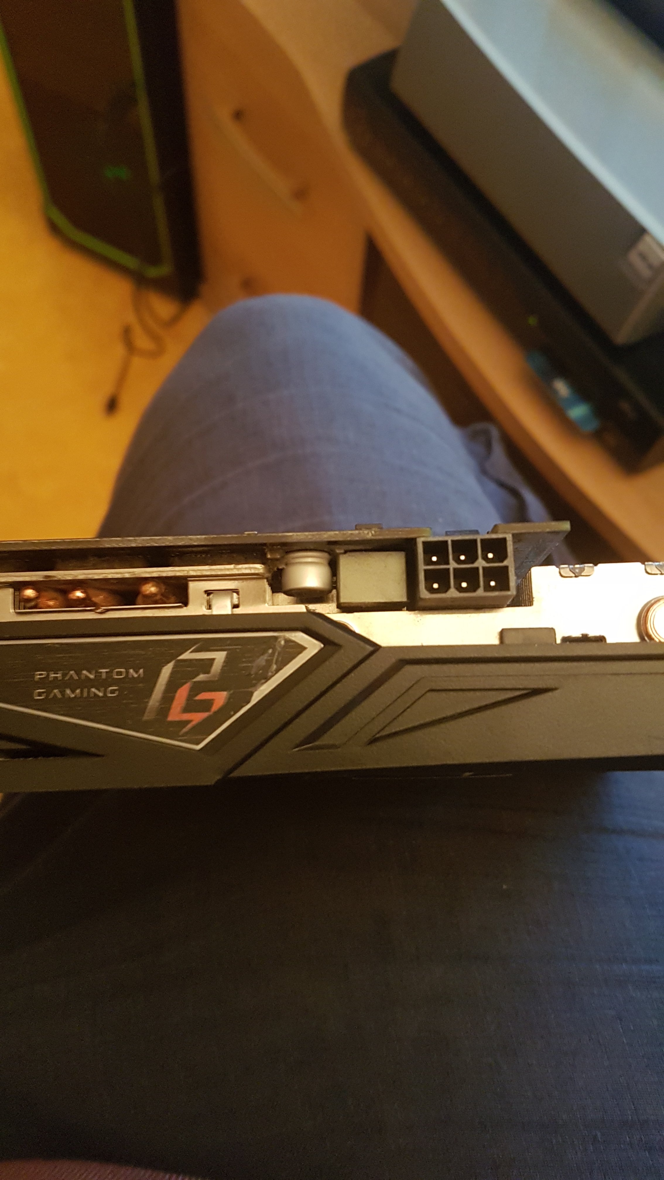

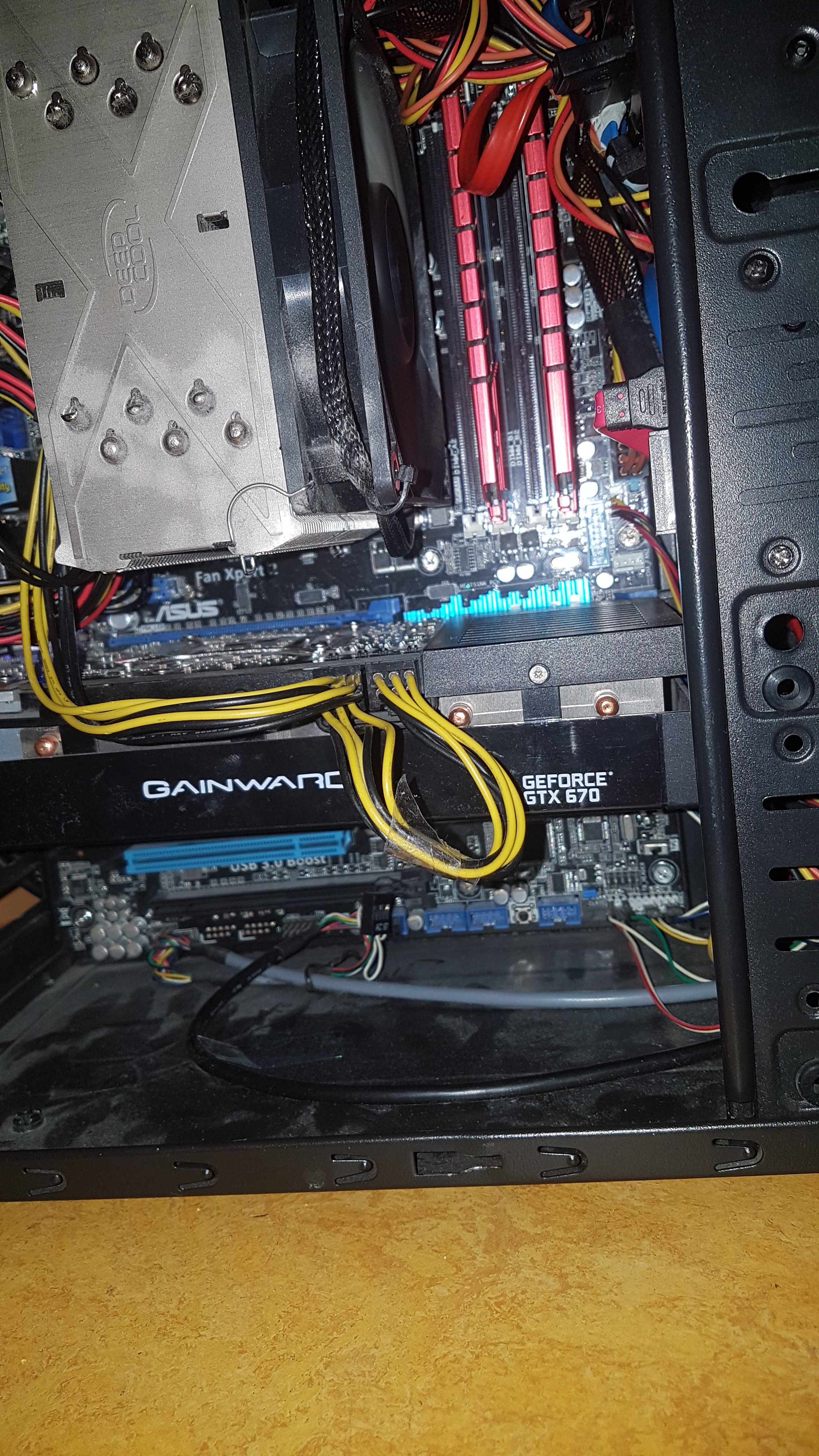

Der 6+2 Stromstecker an der Grafikkarte ist falsch montiert - der +2 muß wohl an die anderen 6 dran bzw daran einrasten bevor die alle eingesteckt werden

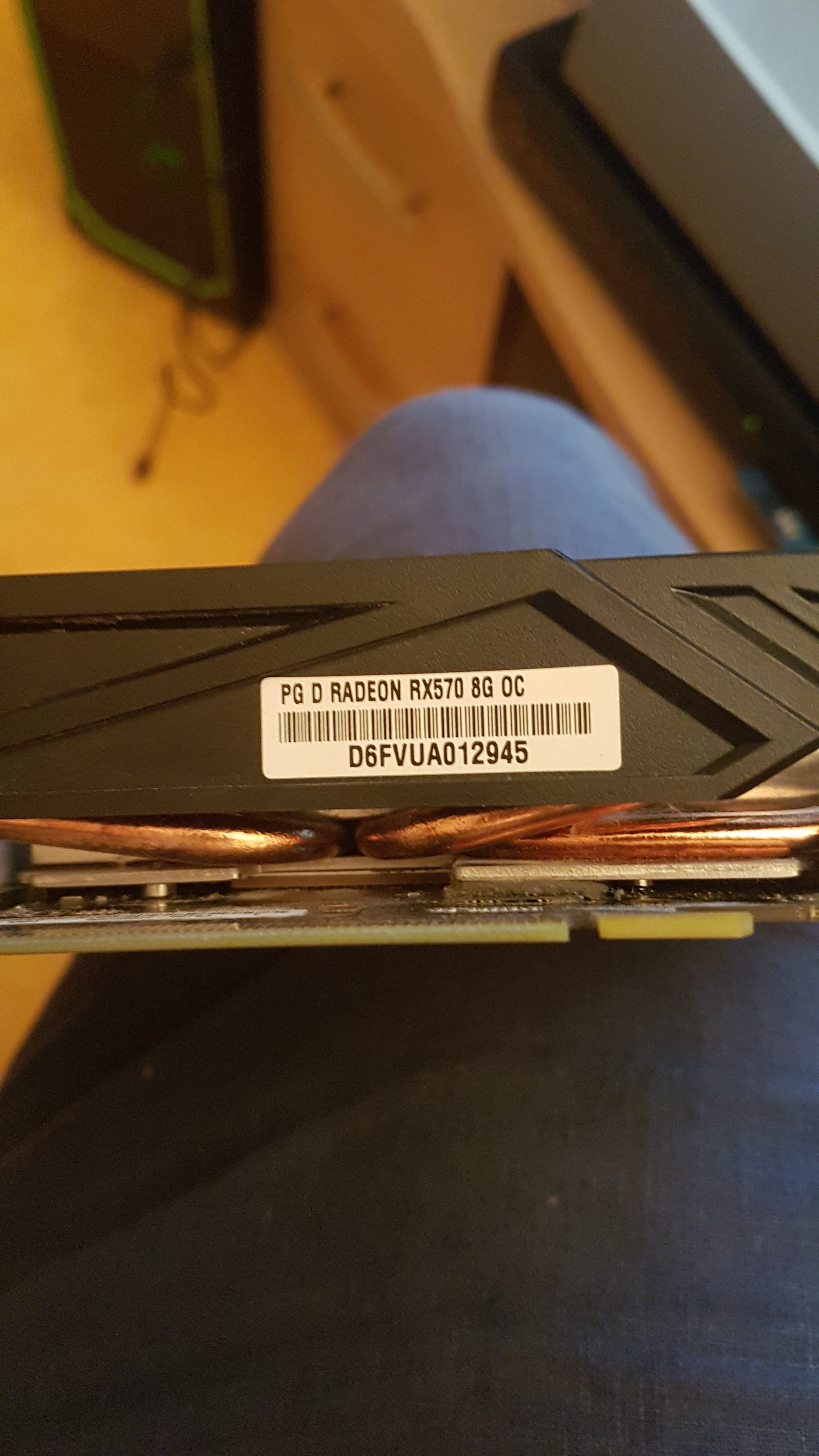

mainboard ist P8Z77-V. i7 3770k Grafikkarte ist gebraucht vom kumpel bekommen da ich dachte die 570 leuft weil hatte vorher die 580 und ging nicht. und 570 geht auch nicht

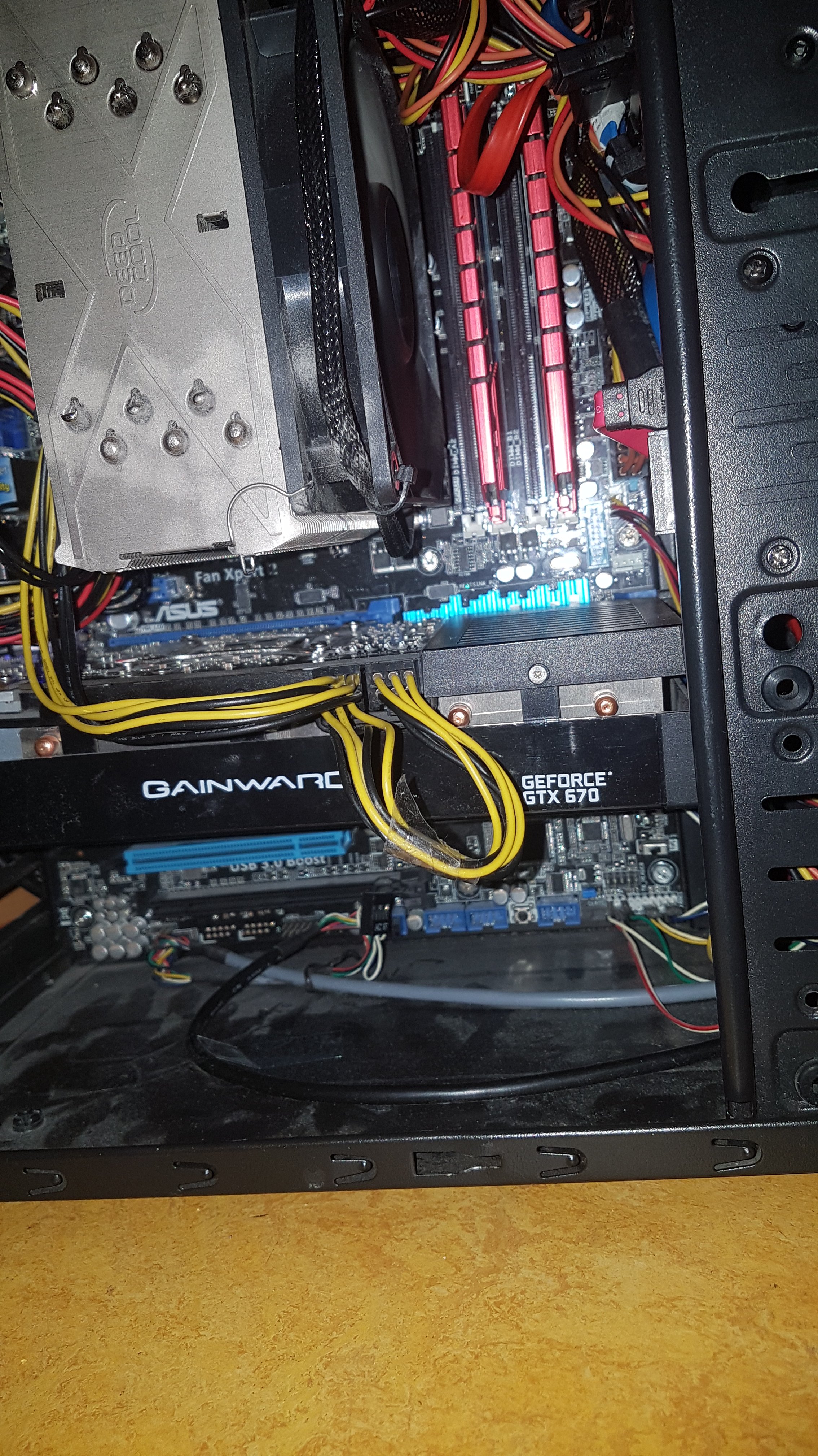

bisy schrieb:
Monitor auch an der Grafikkarte angeschlossen und vom Netzteil die benötigten PCIe Stromstecker angeschlossen?
Lief der PC mal mit der rx580?
nein lief nicht damit

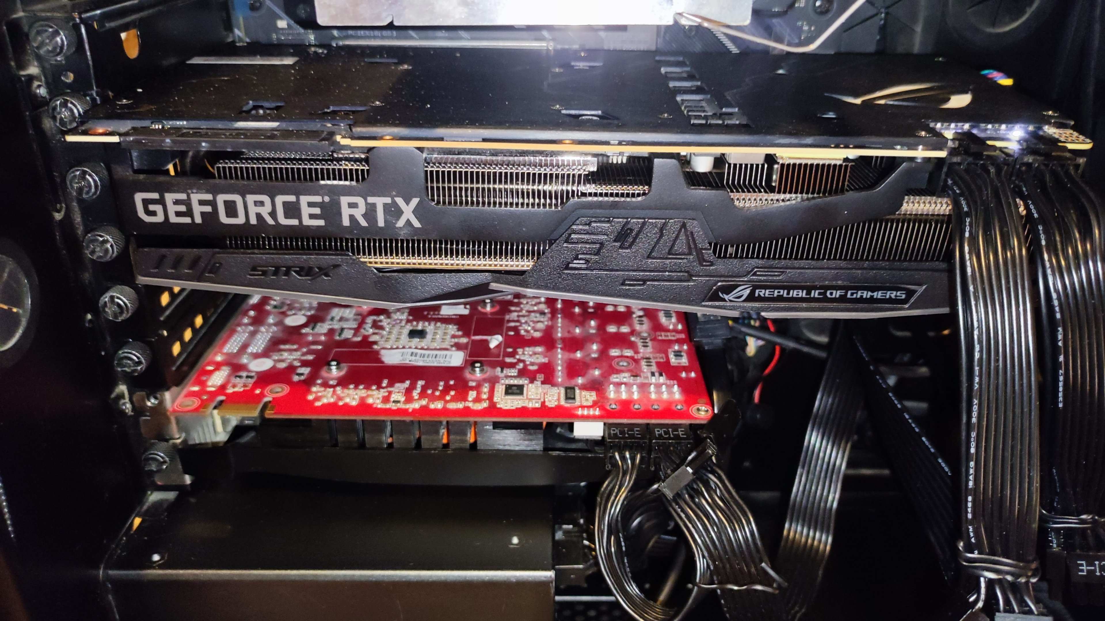

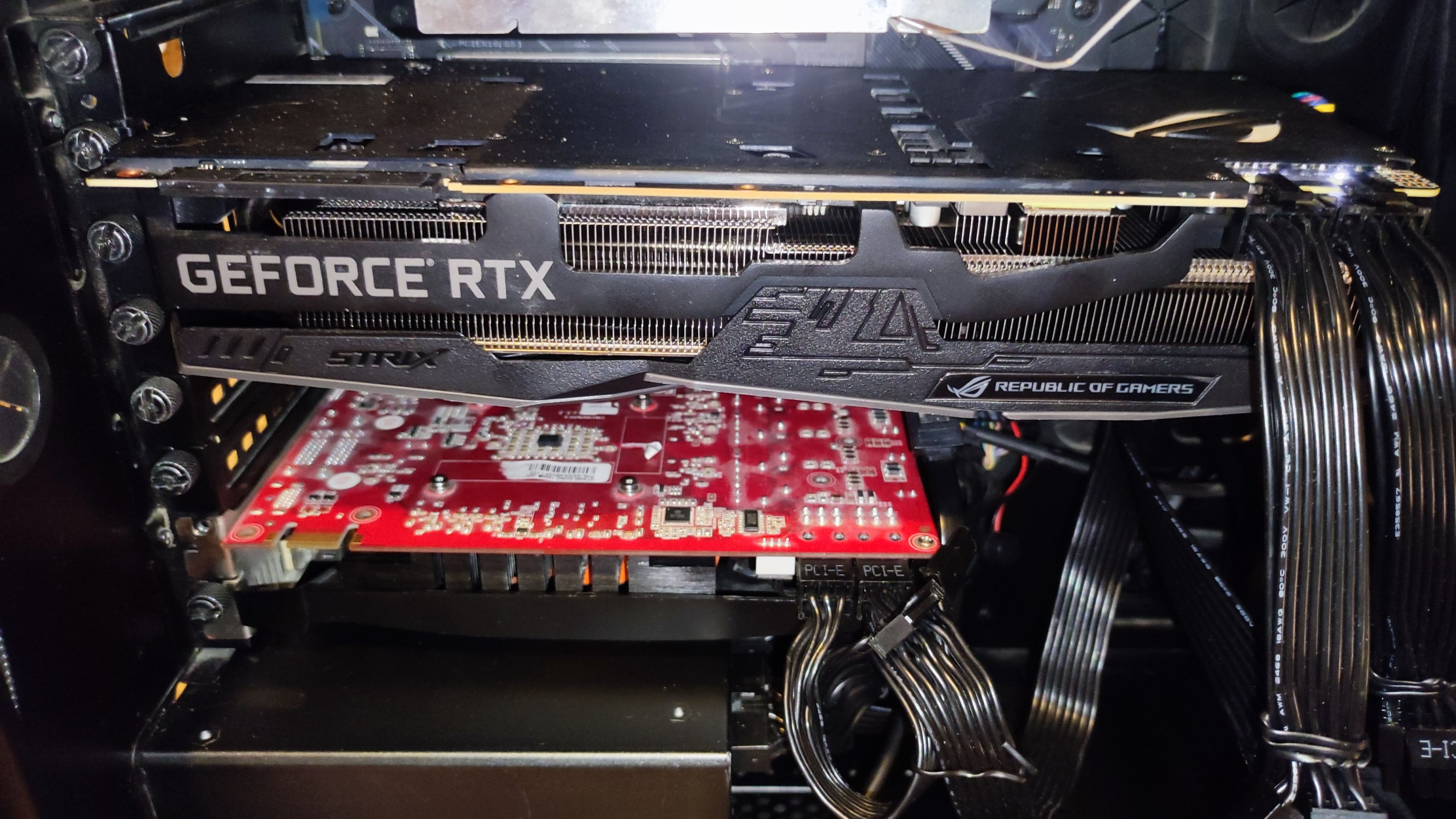

Wo ist der Stecker denn falsch montiert? Da ist das weiße Licht dort an bei den Bildern in #27. Bei meiner 2080S war das auch der Fall. Hier im Bild rechts oben zu sehen (und die rote Karte bitte ignorieren):
Edit:
Höchstens der Abstand zwischen dem 6er und dem 2er.

jo aber meine jetzige 670 leuft doch auch
Edit:

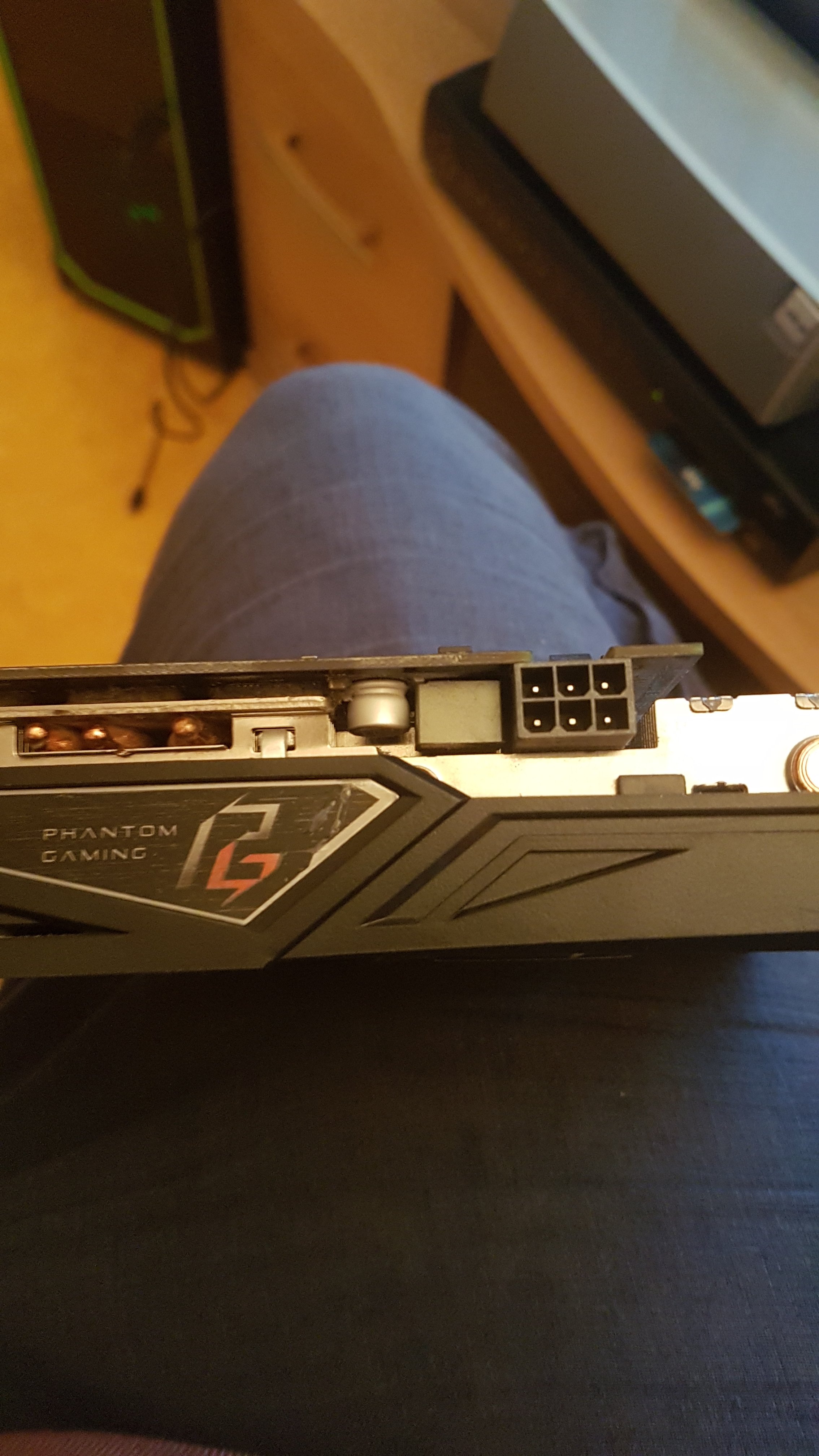

PaPu22 schrieb:
ähhhm wie resette ich es denn?? habe schon youtube geguckt aber bringt mir auch nicht weiter moment mal bitte

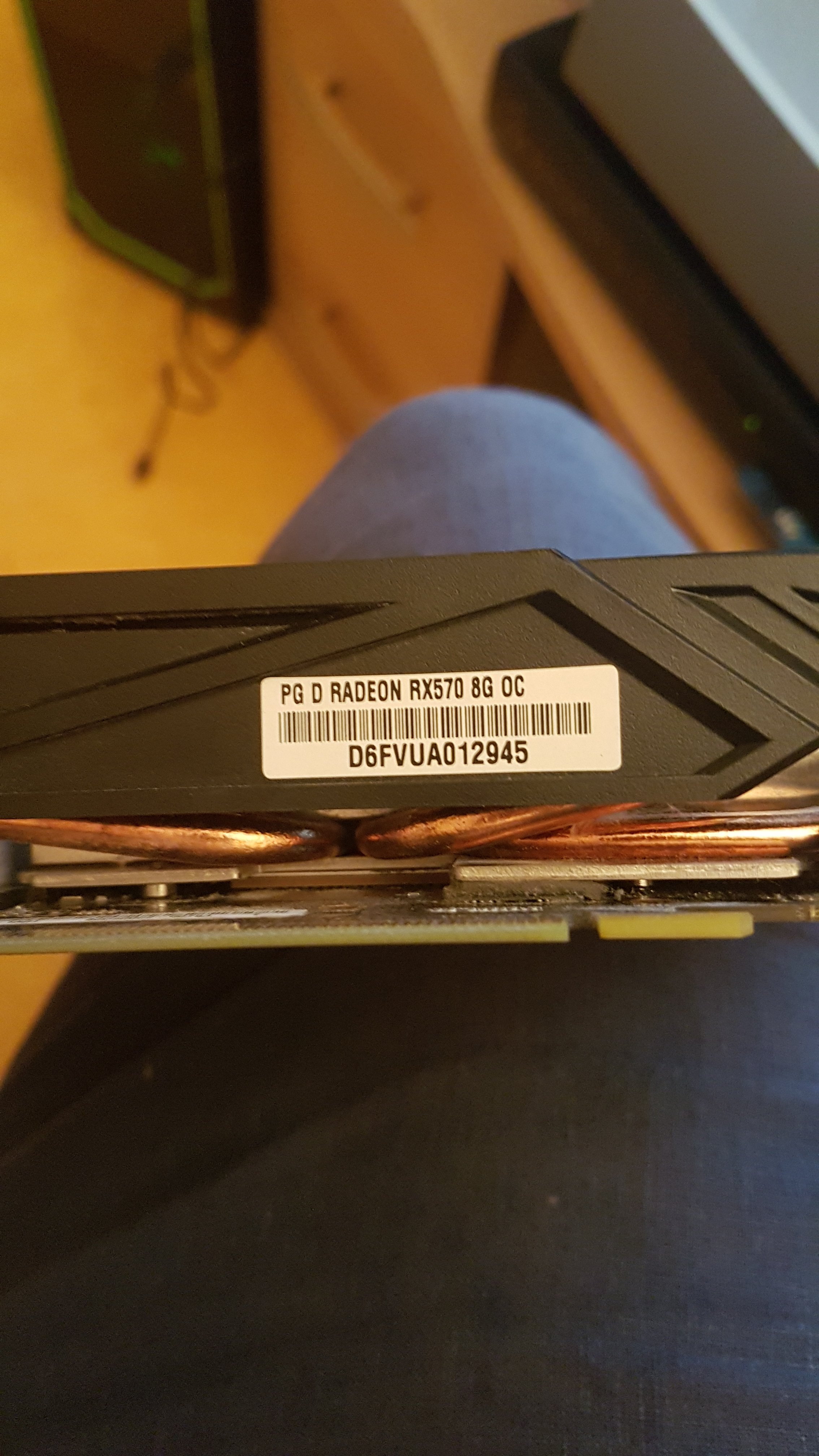

achso bekomme mit meiner onboard grafikkarte auch kein bild bin ja gerade on mit dem pc und schreibe mit dir kann ich mal versuchen das hdmi kabel raus und on board ?? mal gucken ob bild ansonsten weis ich nicht wo ich im bios die on board grafik wieder on mache wie gesagt bin noch neu in der die rx 570 hat nur ein strom anschluss ein 6 pin

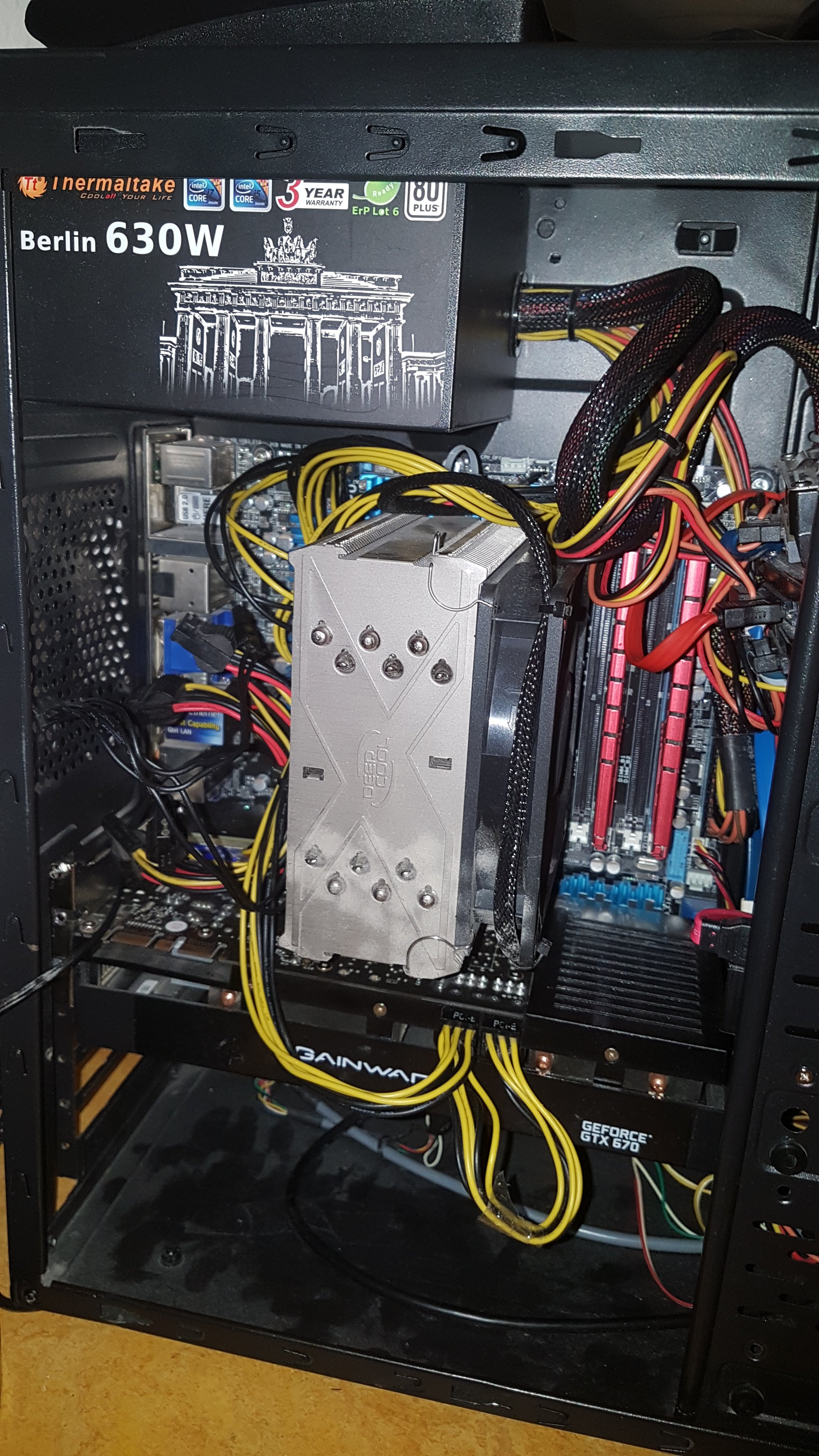

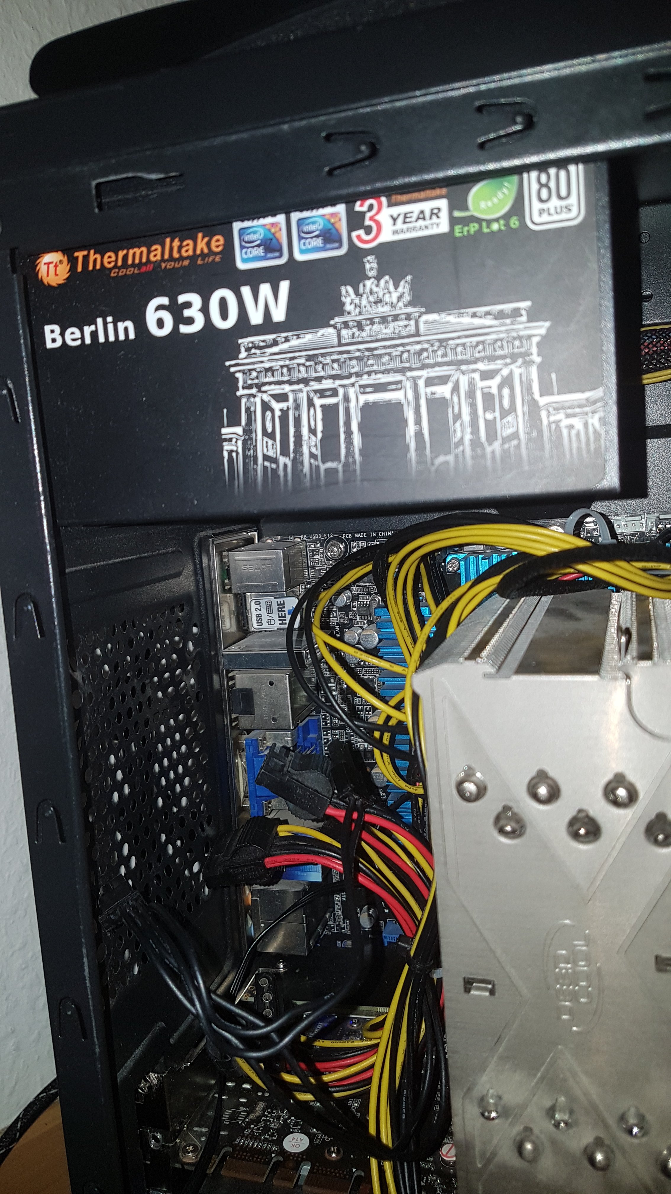

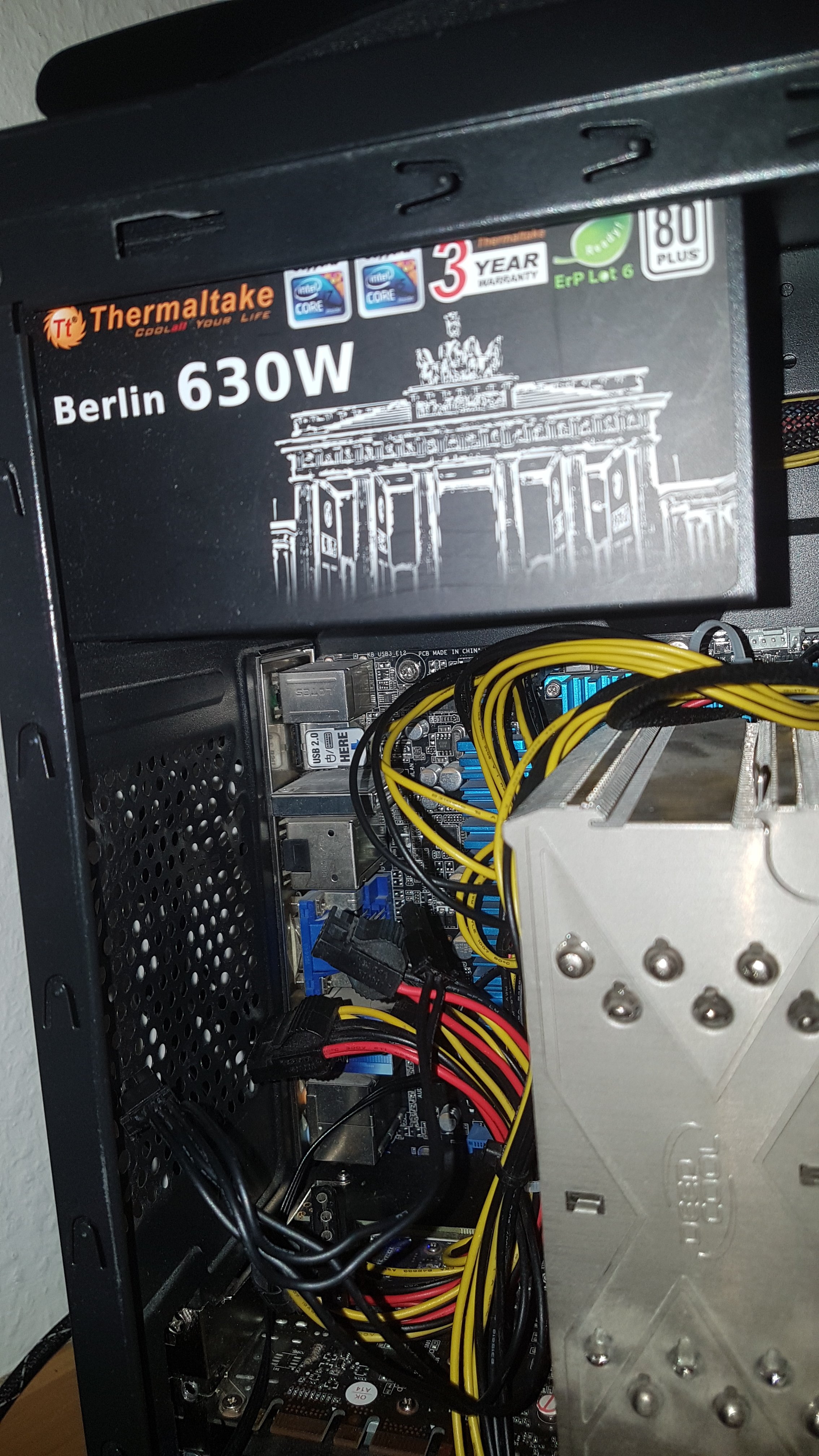

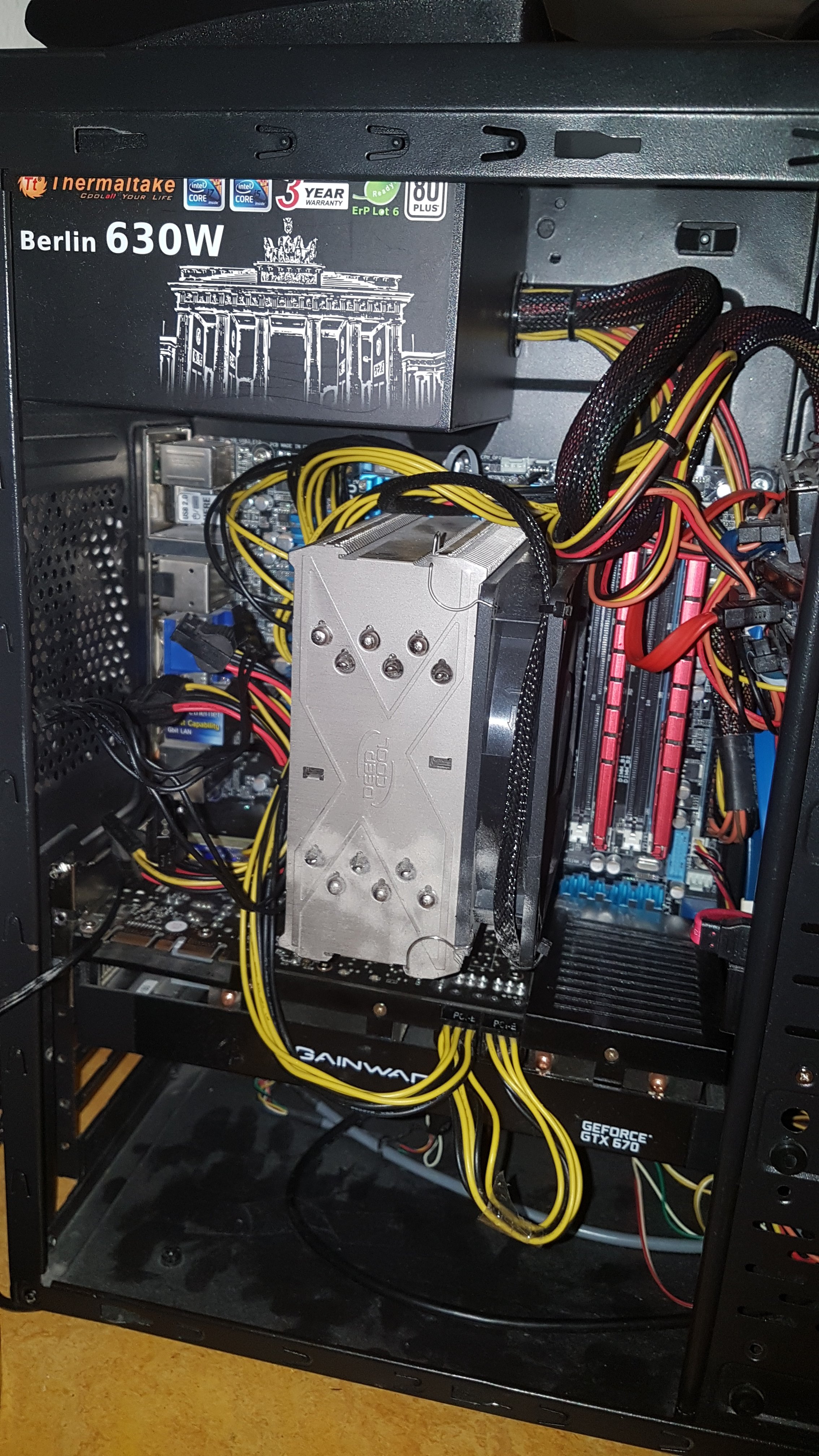

keine ahnung ob ihr mit den bildern was anfangen könnt

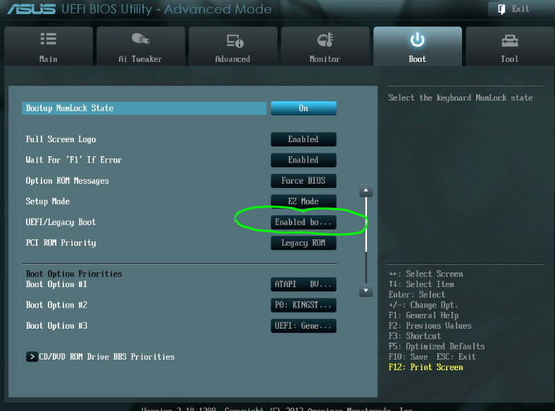

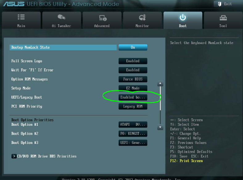

was ist CSM?? im BIOS muss ich da was einstellen

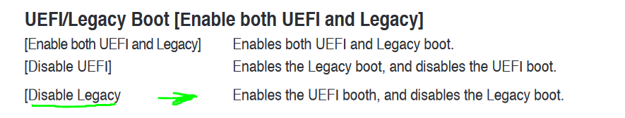

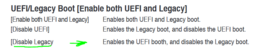

Die Karten haben ja VBios mit UEFI-Support (GOP) und wollen GOP hier vllt unbedingt.
Man müsste hier im BIOS mal CSM deaktivieren, auf UEFI only schalten (Bilder),
dann wird wohl der UEFI-GOP(Graphics Output Protocol) Treiber geladen.
Eine Fastboot Option (GOP) gibt es ja hier nicht.
Geht natürlich schlecht ohne Bild.
Hierfür muss aber Windows 10 im UEFI(GPT)-Modus installiert sein.

danke nickel versuche ich jetzt mal
muss ich dann auf verlassen speichern usw gehen also auf exit im bios
