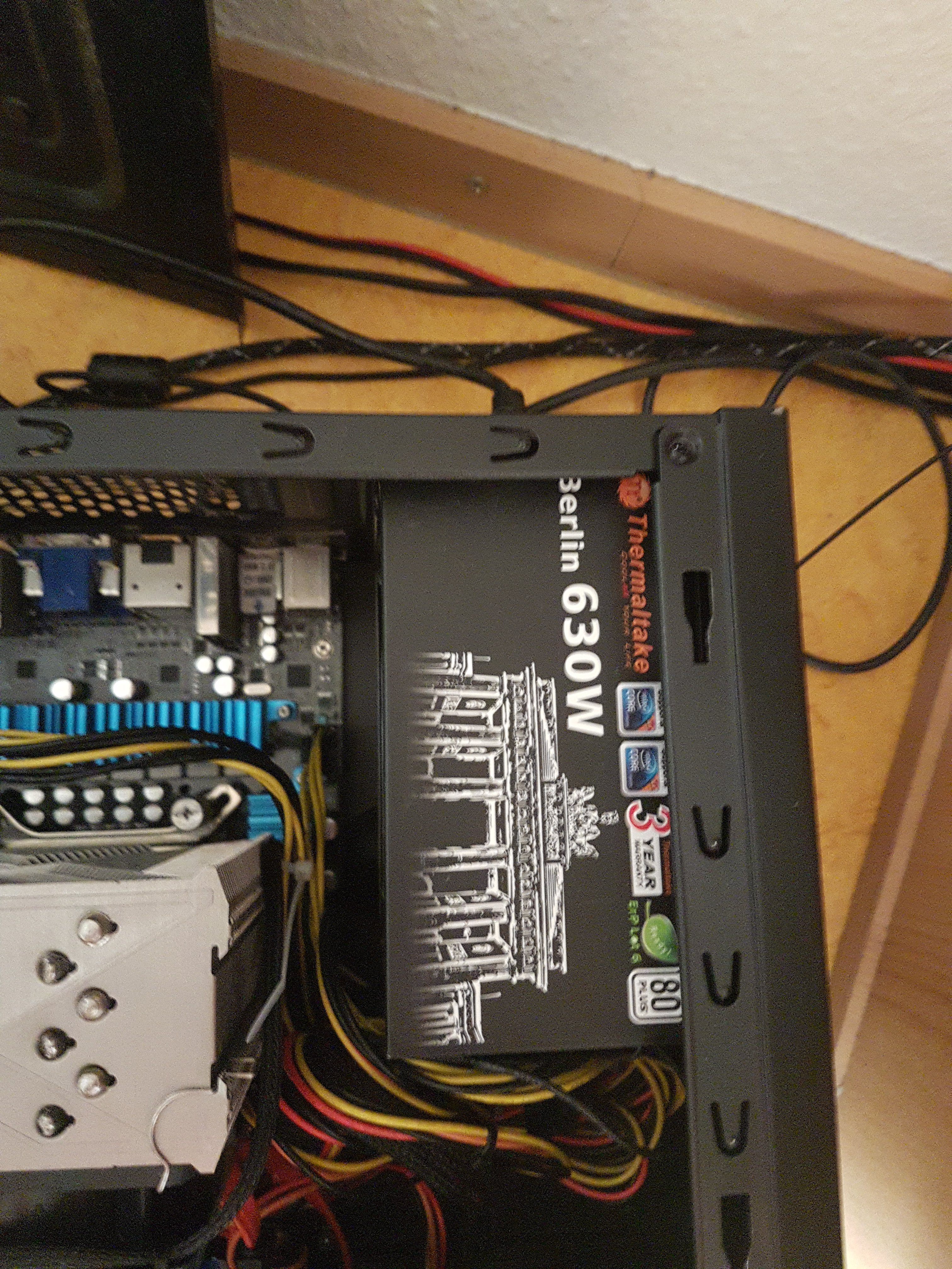

Neodar schrieb:
Wie sieht denn überhaupt das Restsystem aus, in dem die Karte bei dir laufen soll?
Insbesondere das benutzte Netzteil wäre hier wichtig zu wissen.
Restsystem??. Im

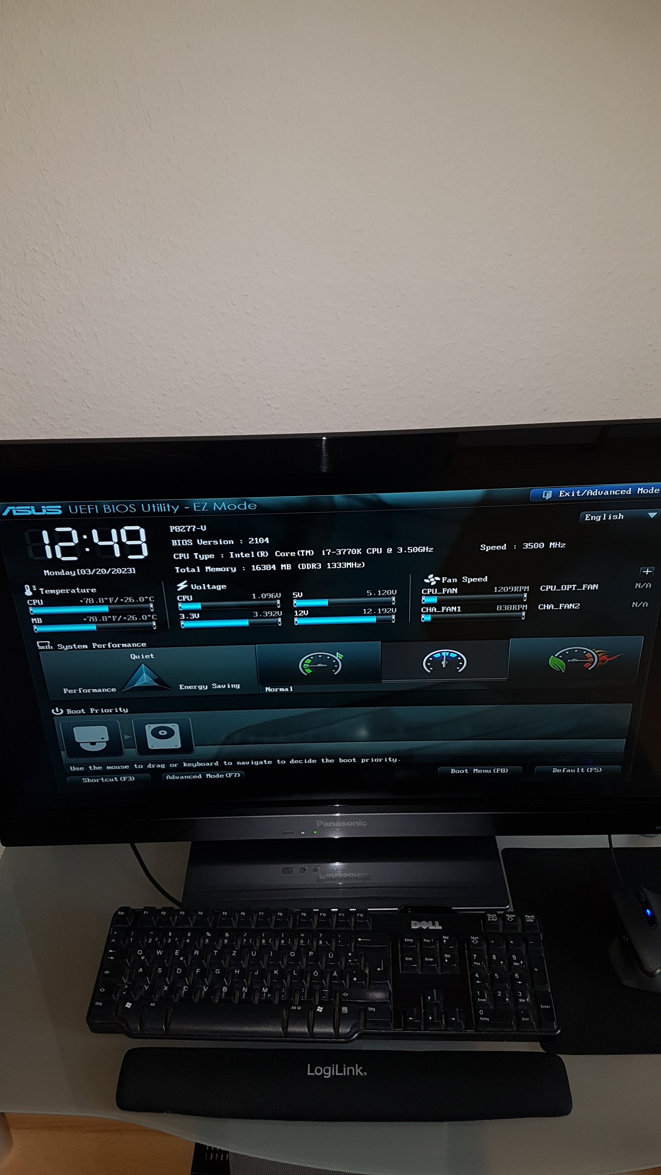

bisy schrieb:

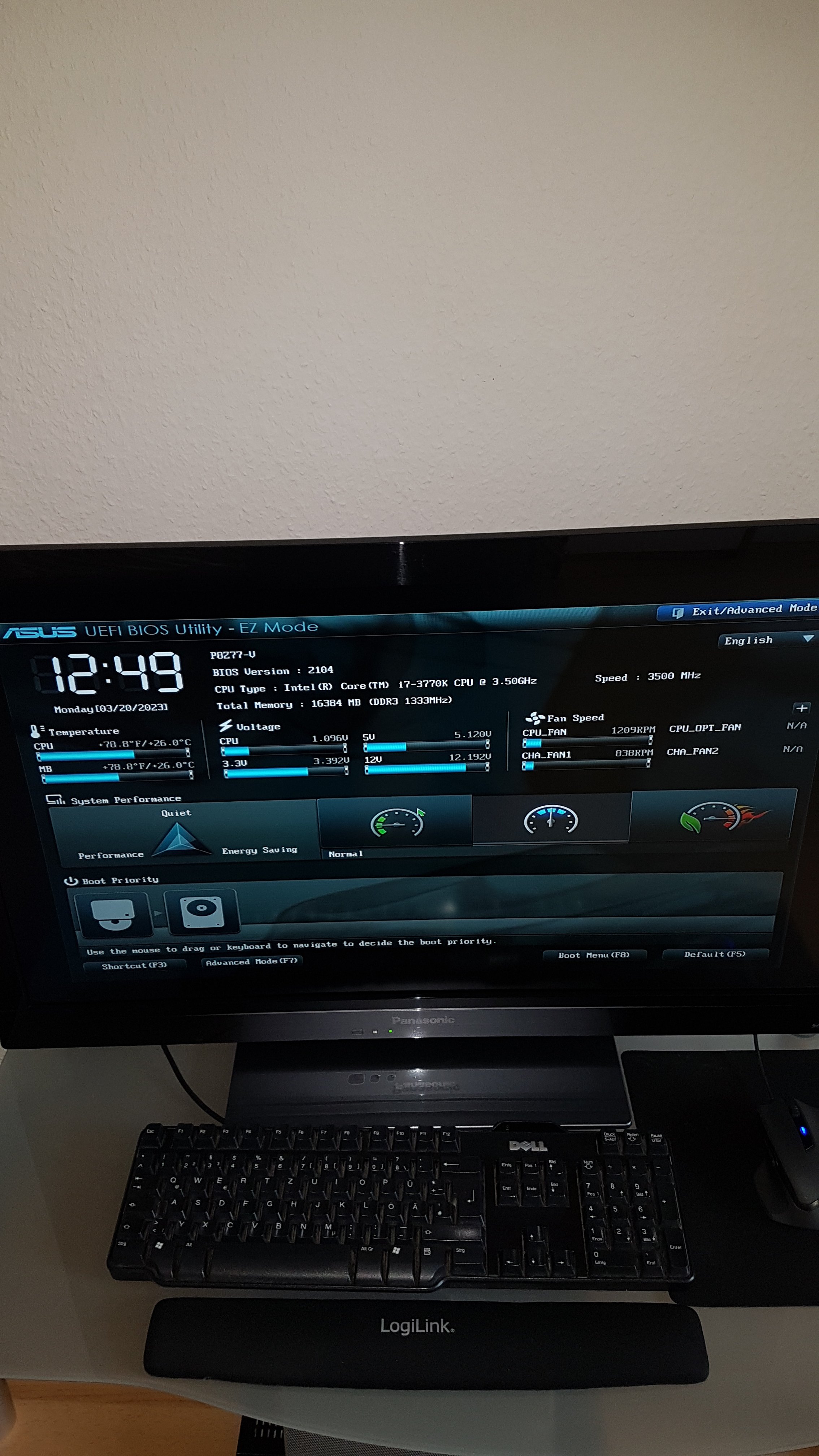

Okay, laut deinem Screenshot ist schon die aktuellste BIOS Version installiert.
Man müsste die Karte in einem anderen PC testen, wenn sie da auch nicht geht, ist die Karte defekt.
Monitor hast du aber schon an der Grafikkarte angeschlossen und nicht am Mainboard?
Ja an der RX 580 onboard ist deaktiviert

Ich vermute eine Inkompatibilität , aufgrund des nicht vorhandenem UEFI der Hauptplatine.

Im BIOS steht meist UEFI. Aber was kann ich nun machen. Ich glaube ich teste die RX mal beim Kumpel er hat das Vorgänger Model die rx 570

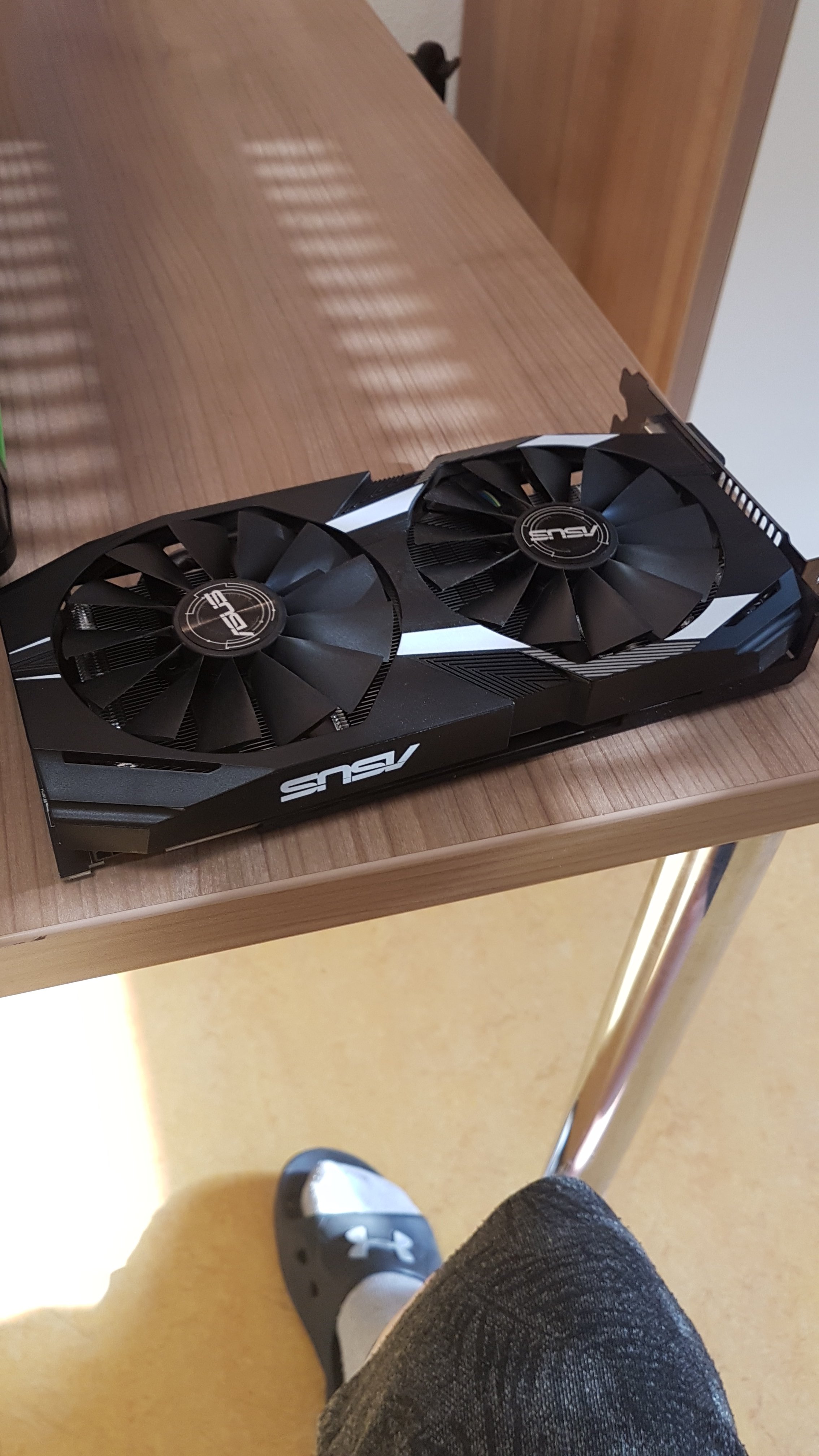

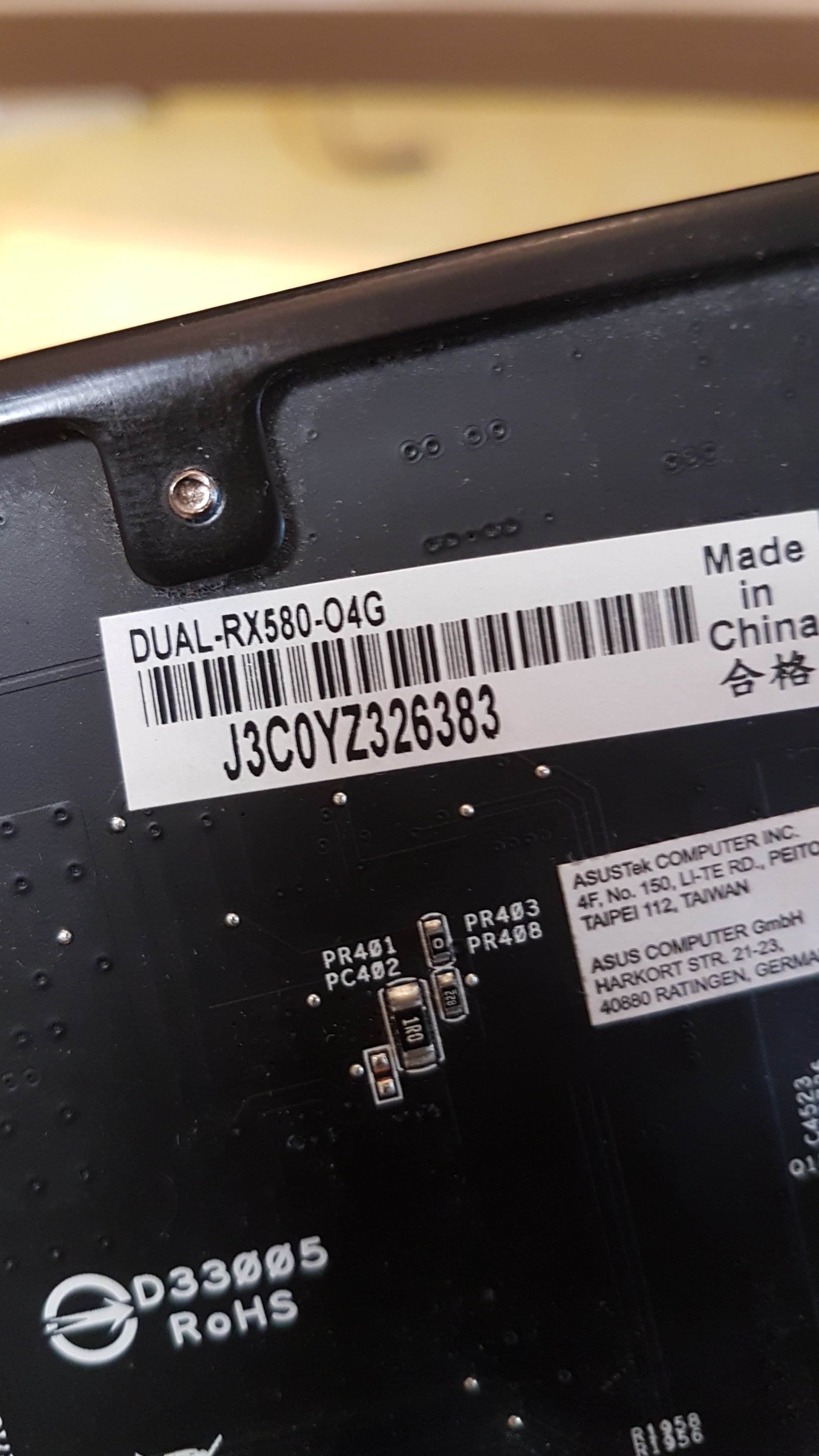

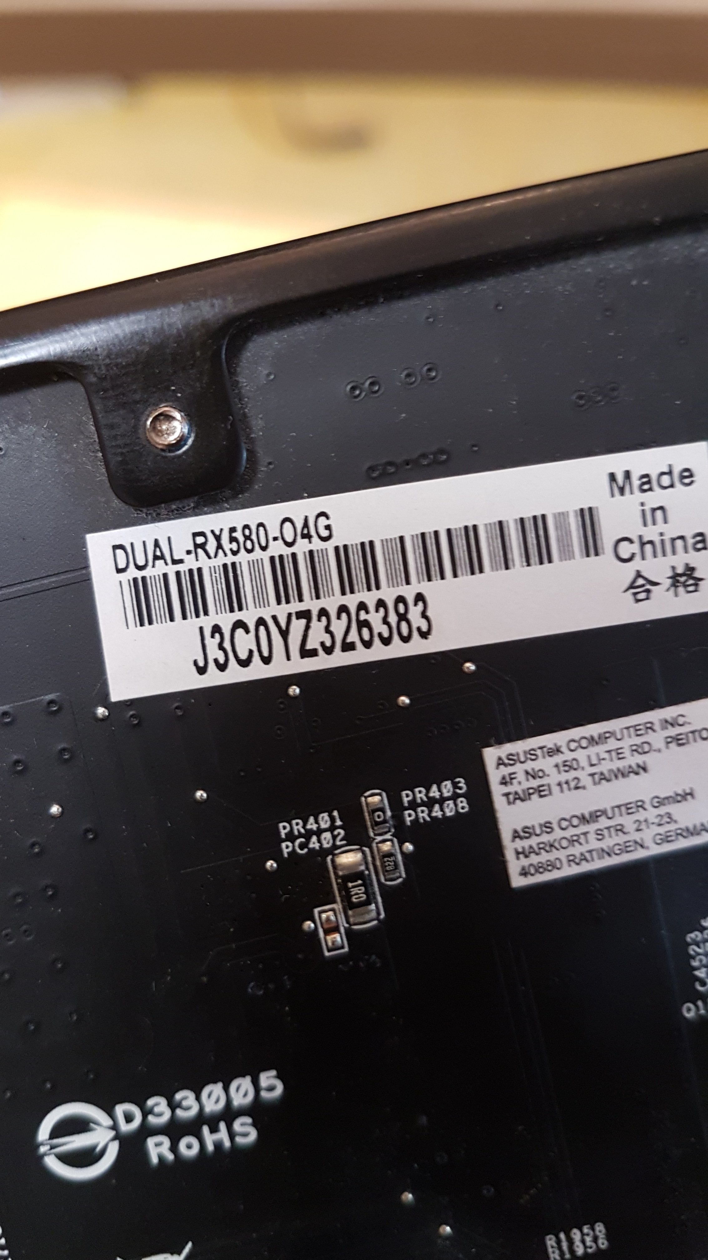

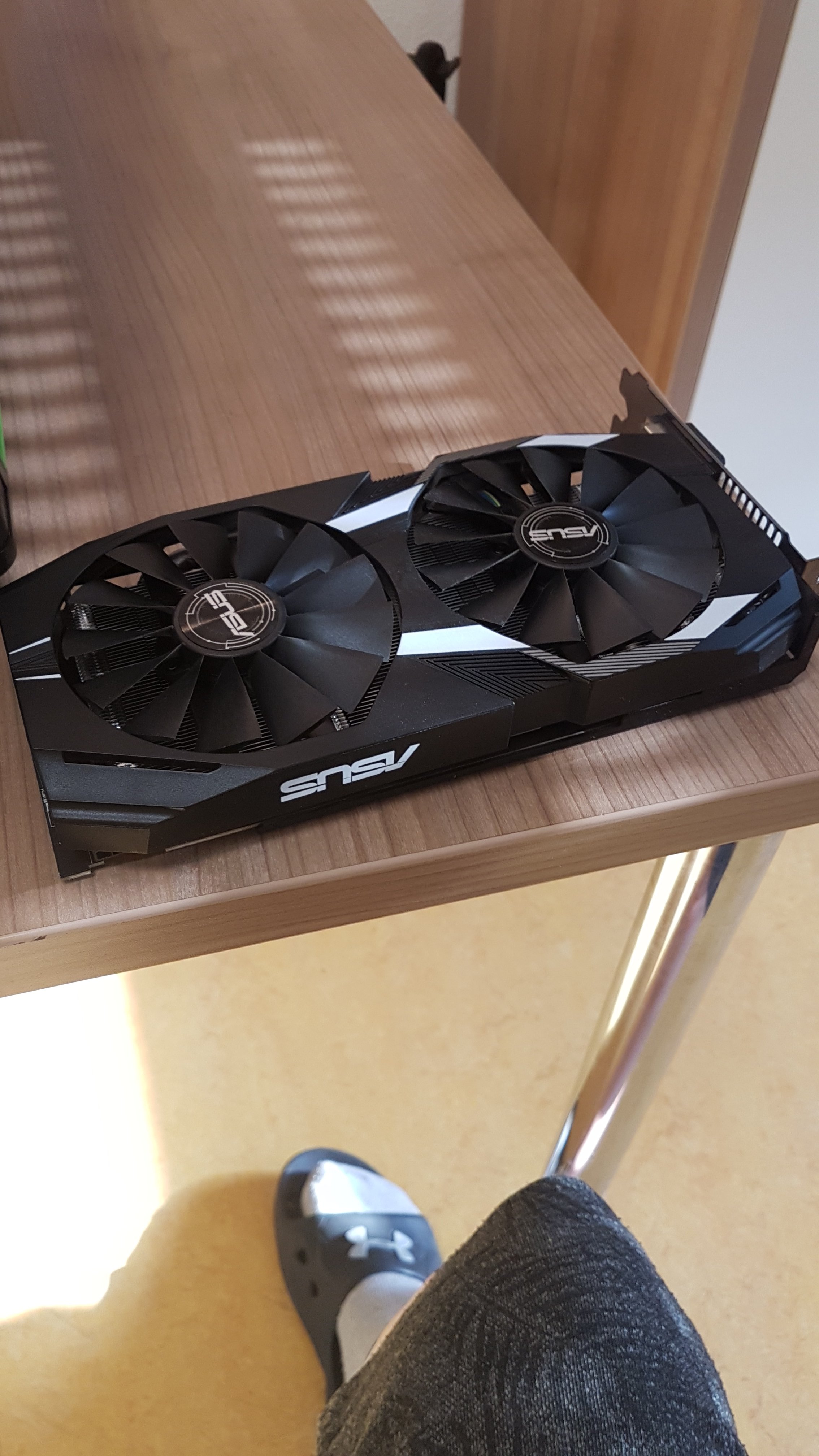

Neo772™ schrieb:
Die Lüfter drehen sich im Idle bei den meisten neuen Grafikkarten nicht mehr. Einfach schauen, dass alle Anschlüsse richtig sitzen und dann Kabel austauschen
Marke: ASUS
• Modell: Dual-Series Radeon RX 580 OC-Edition
• Grafikspeicher: 4GB GDDR5
• Leistung: OC-Edition für höhere Leistung
• Anschlüsse: HDMI, DisplayPort, DVI

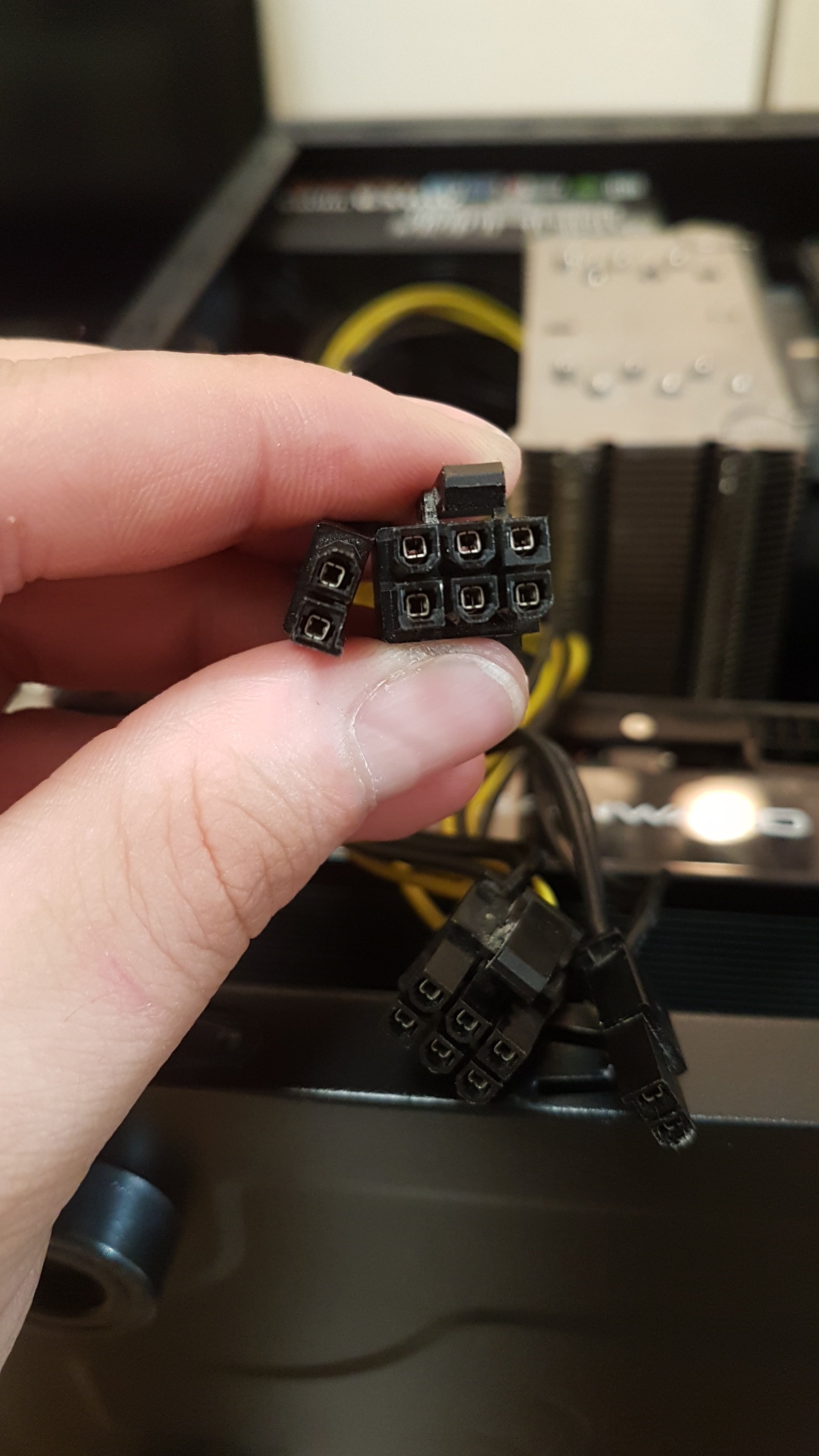

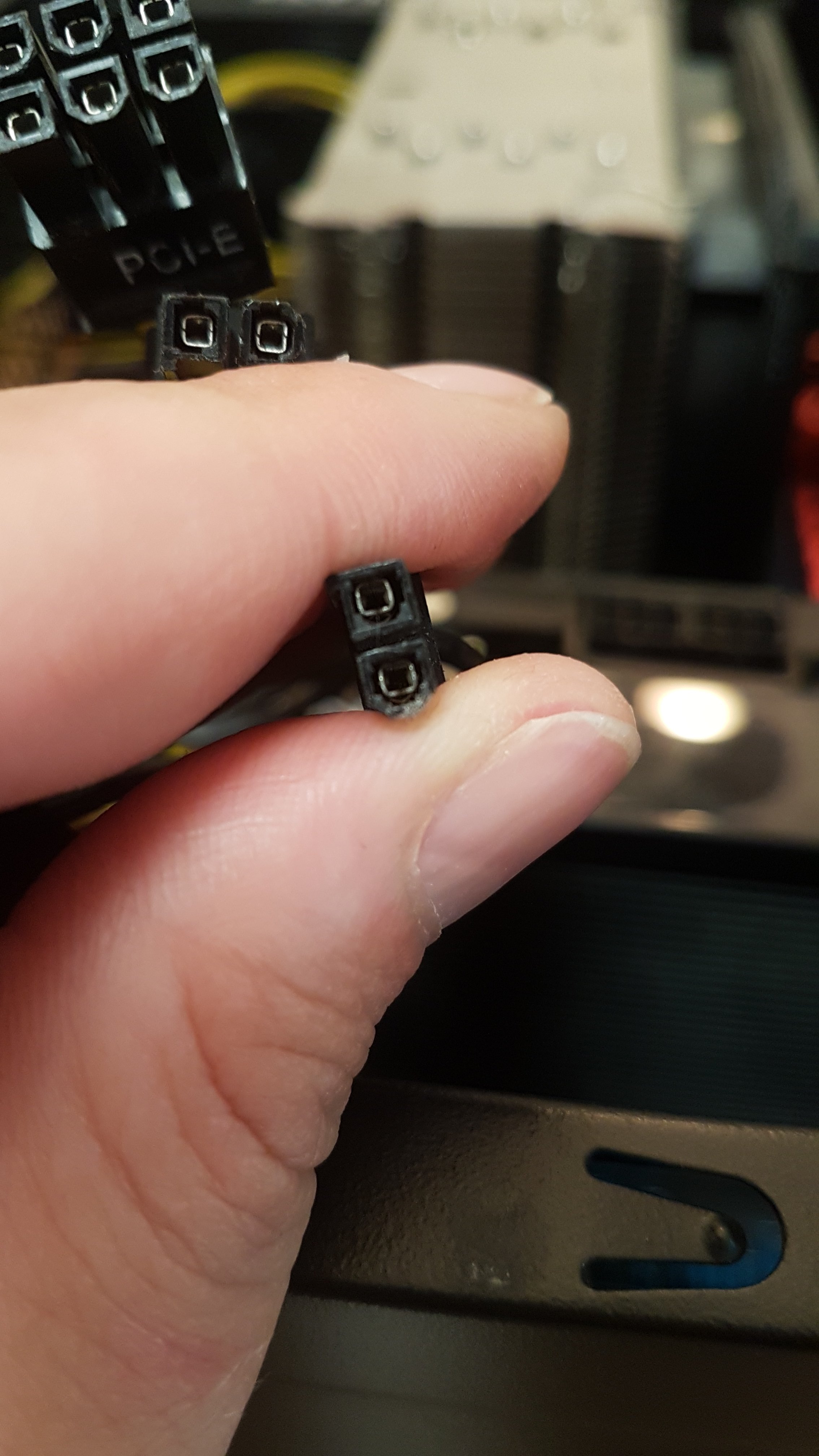

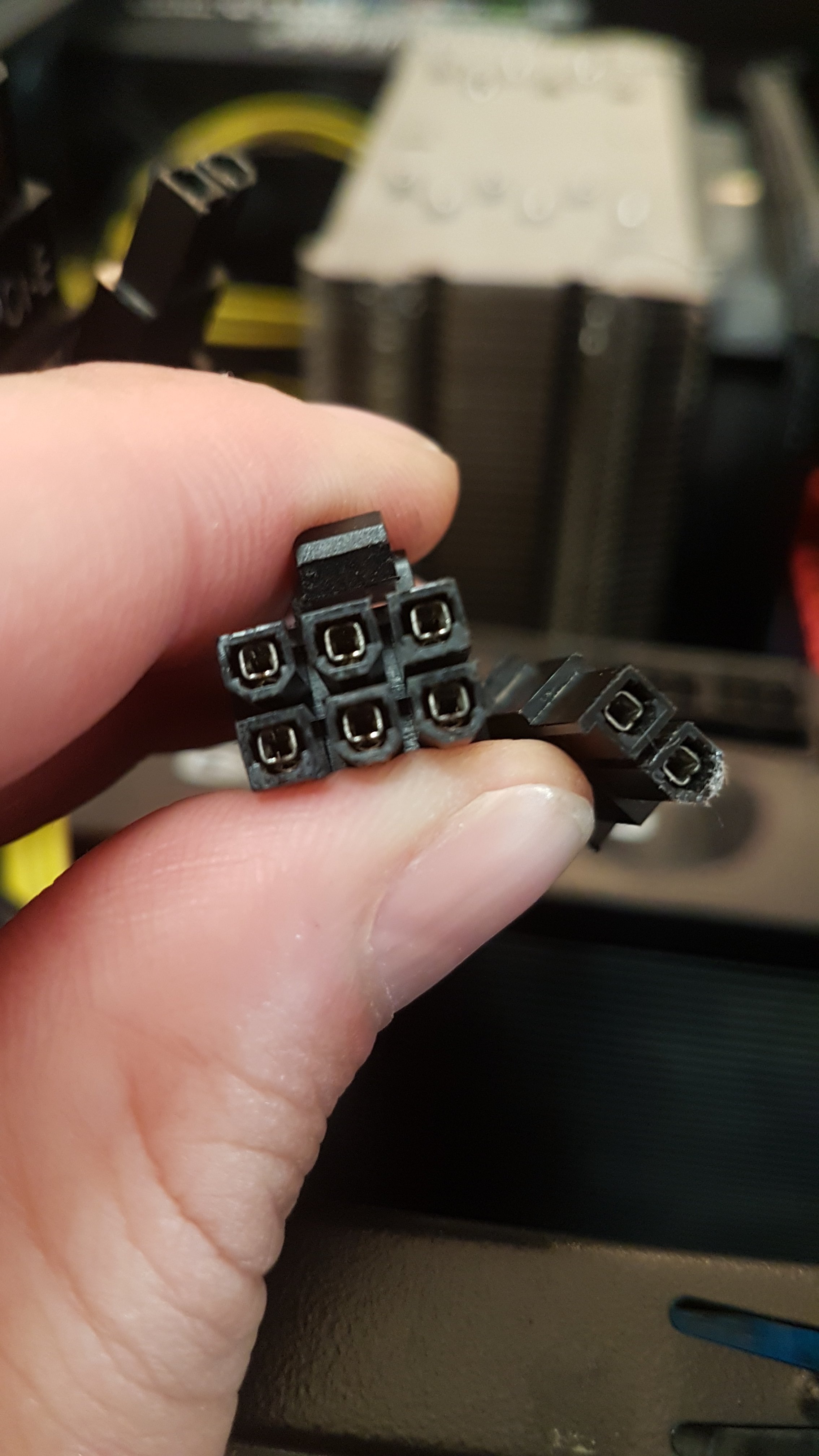

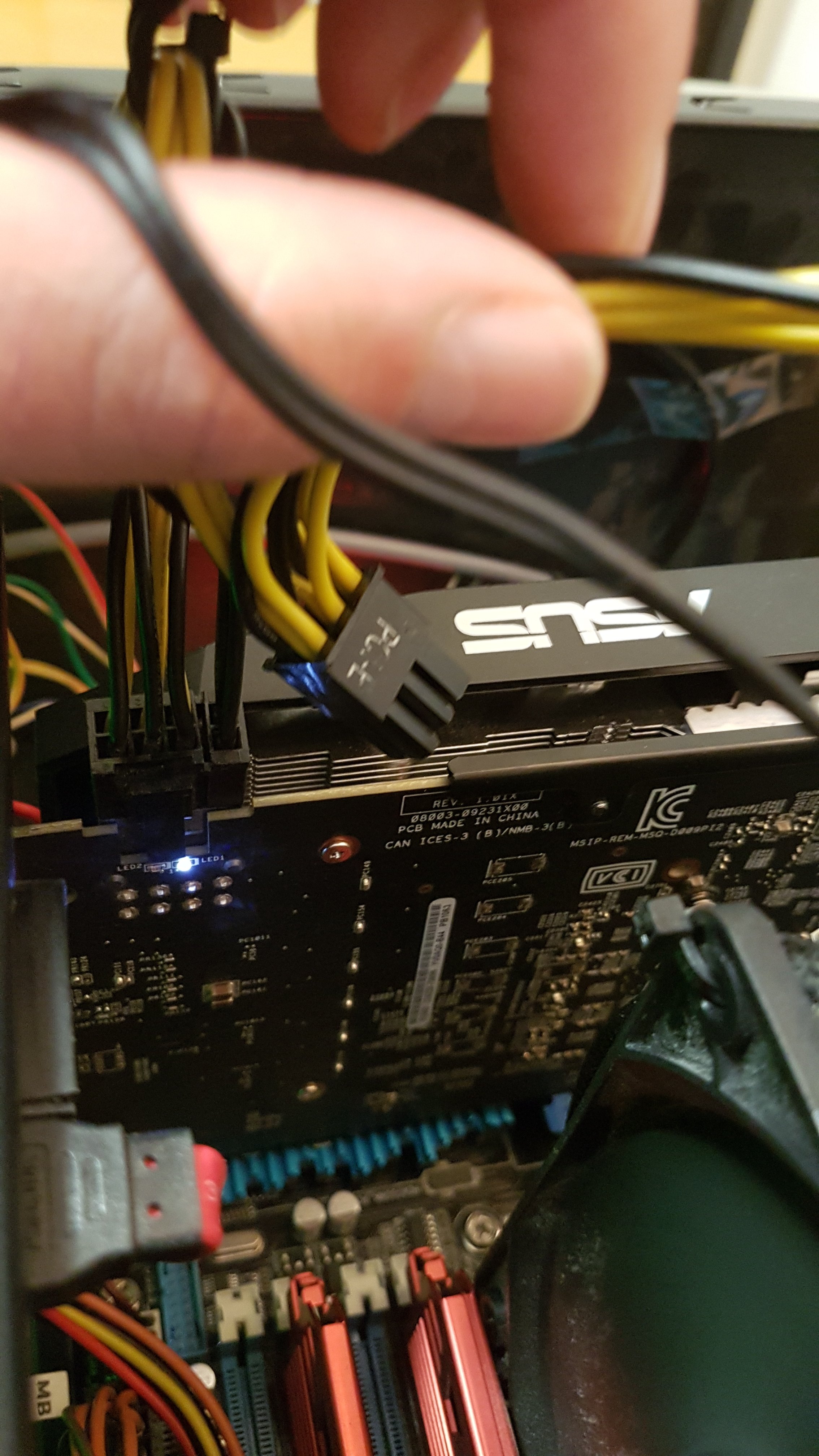

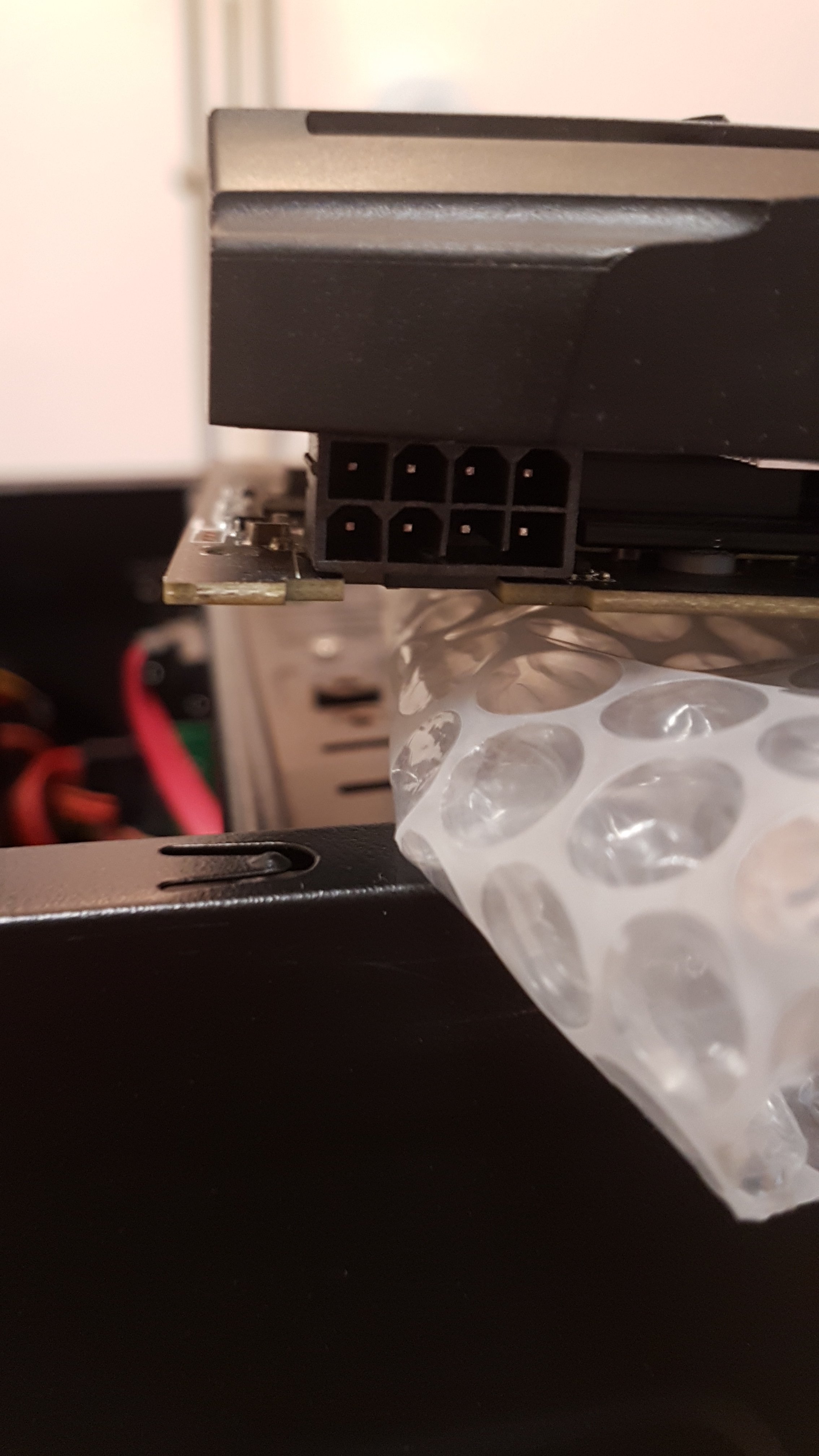

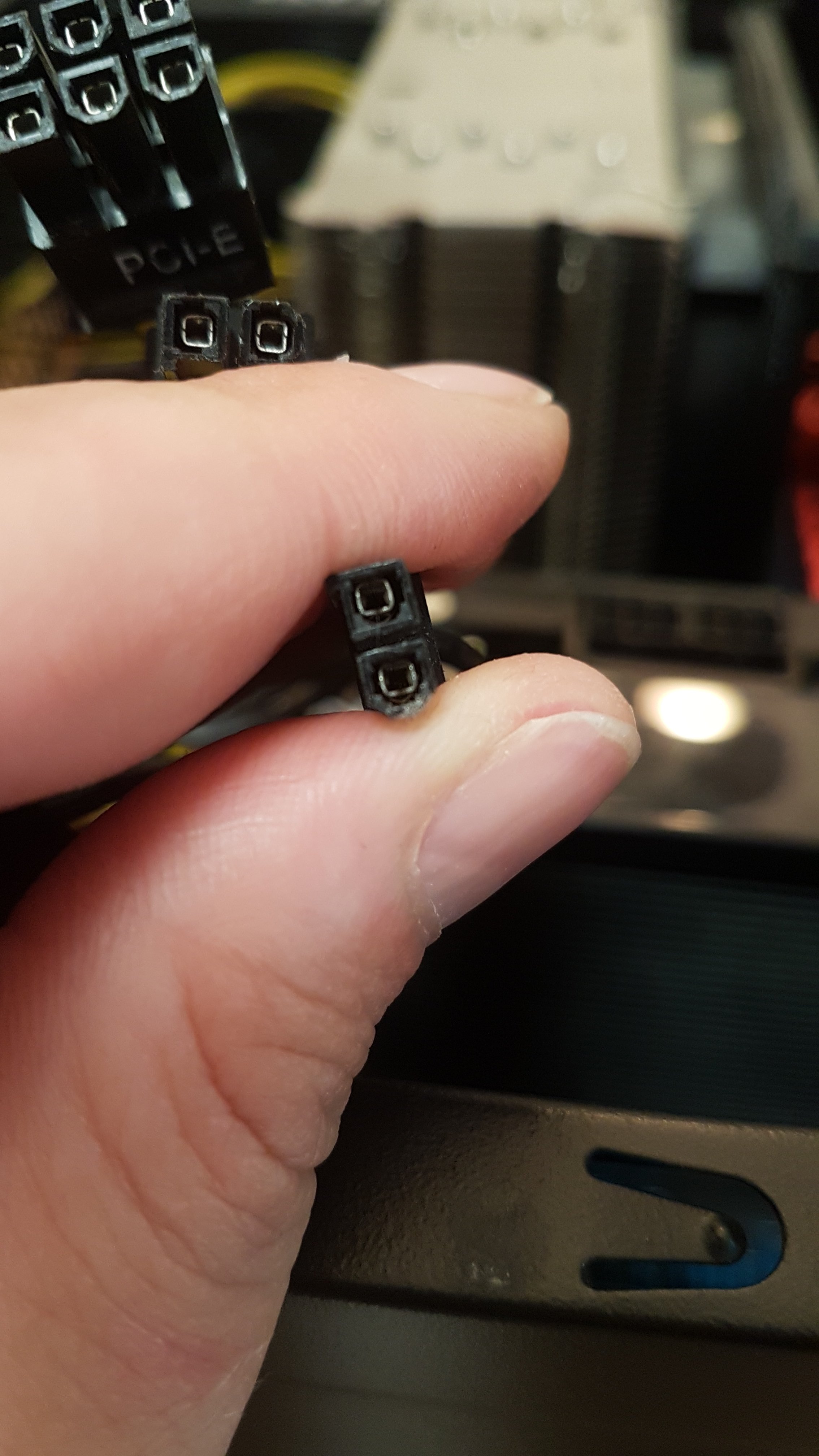

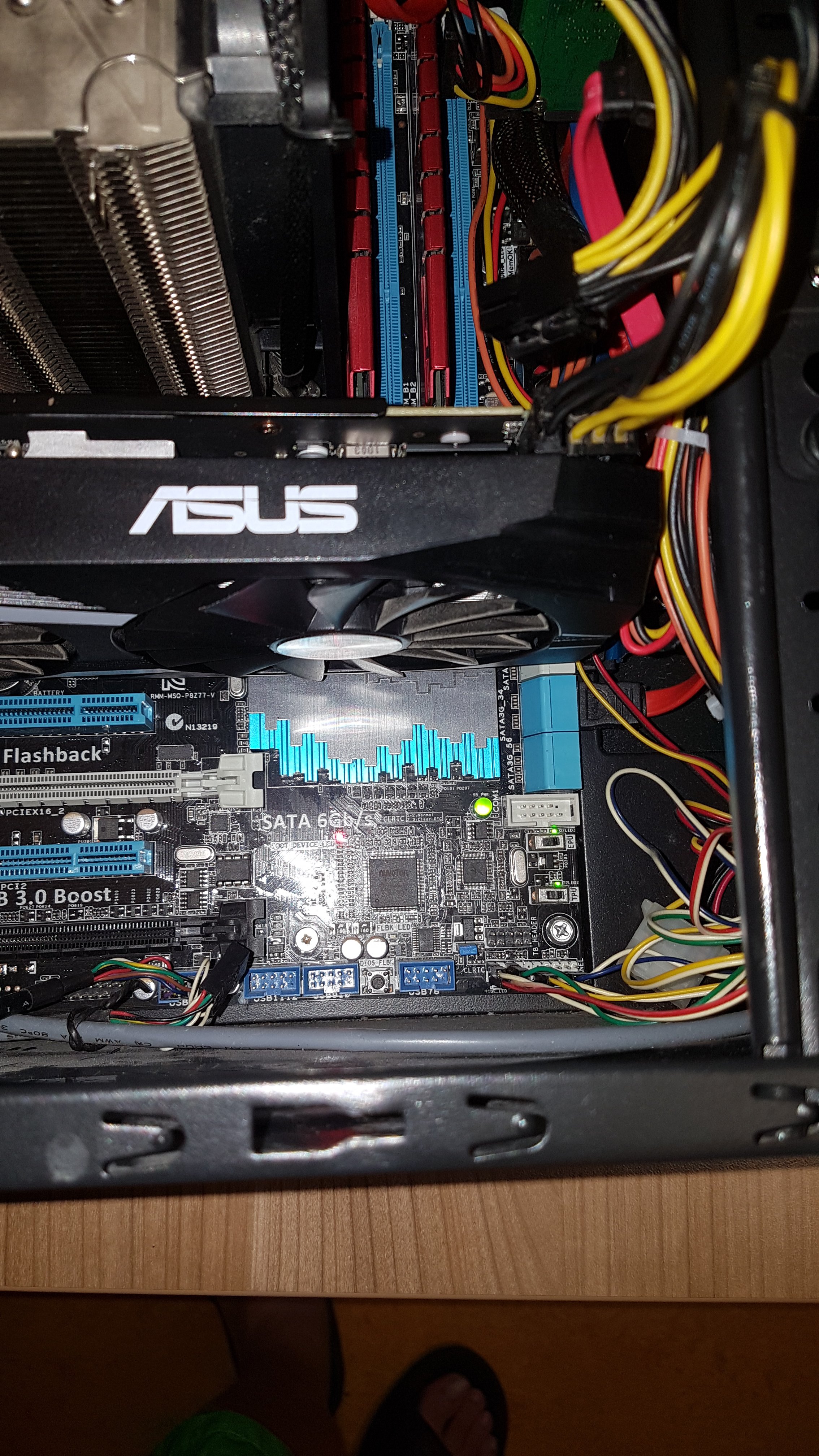

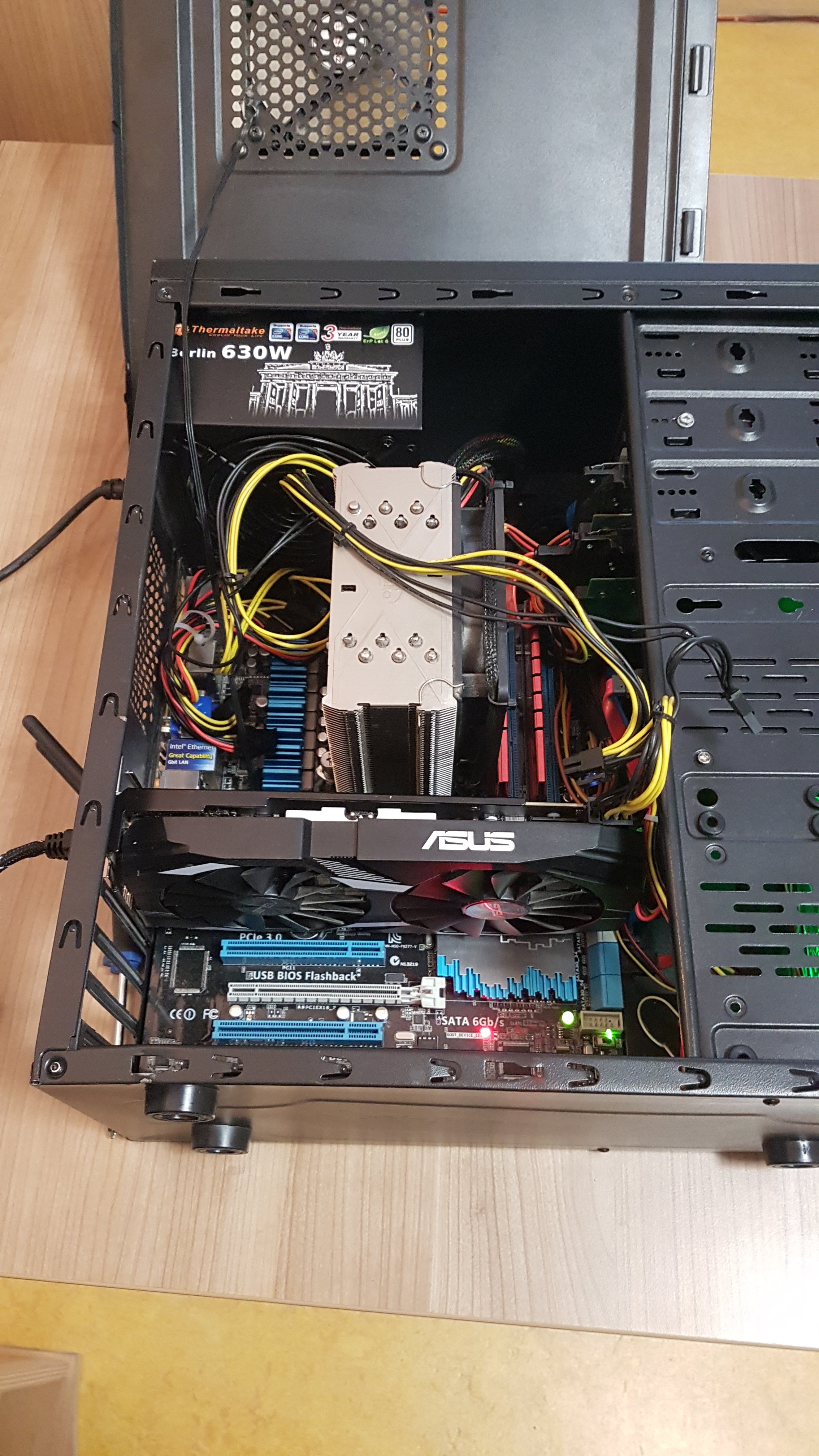

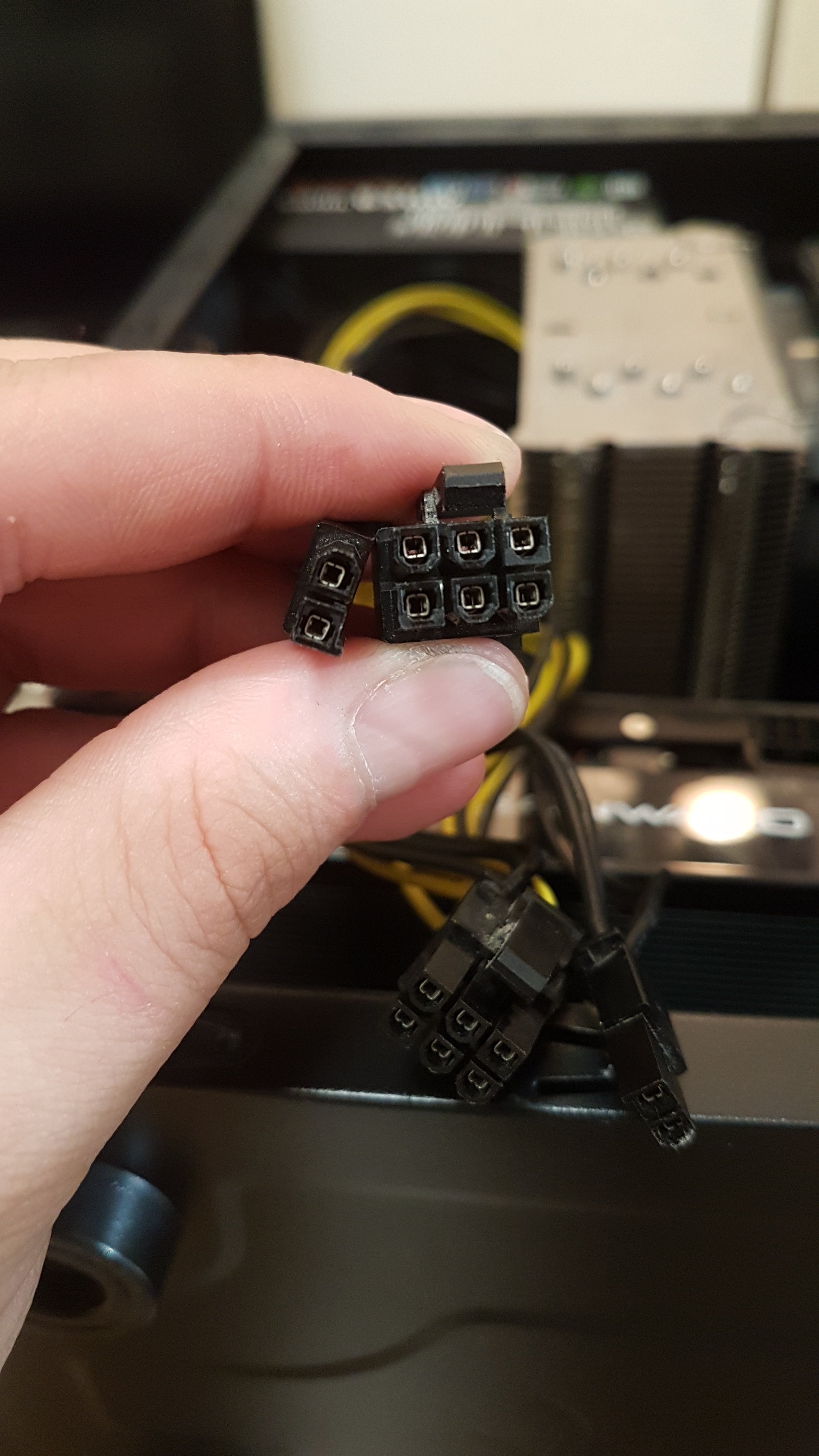

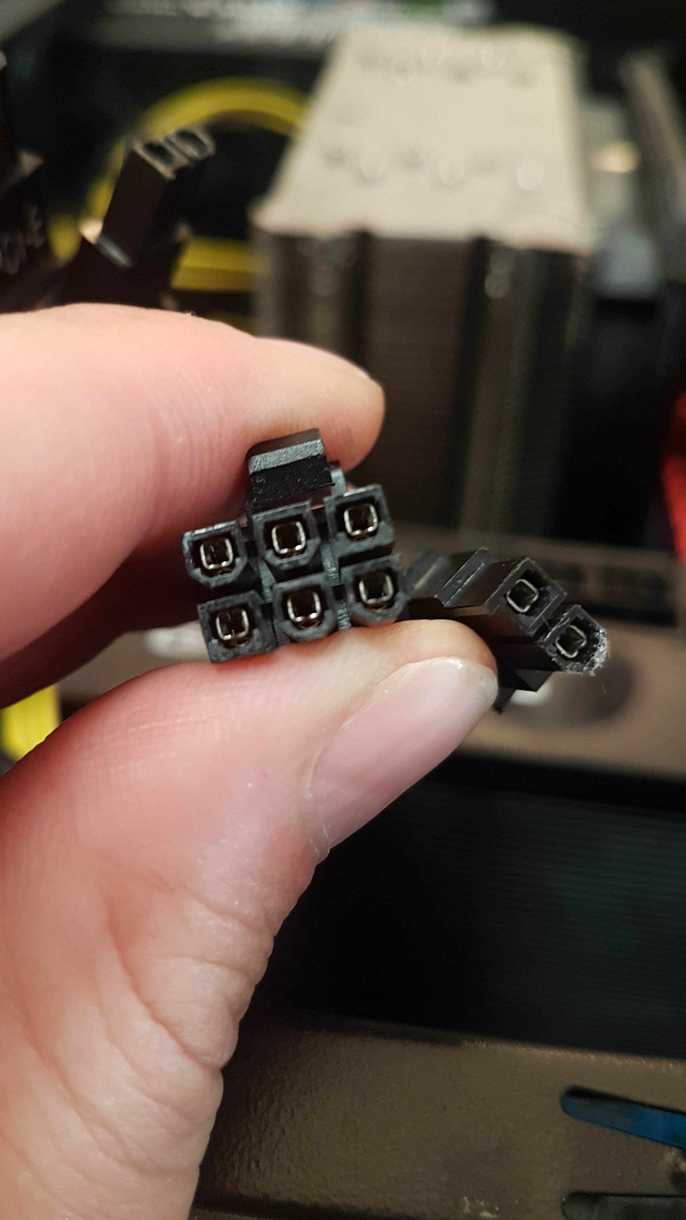

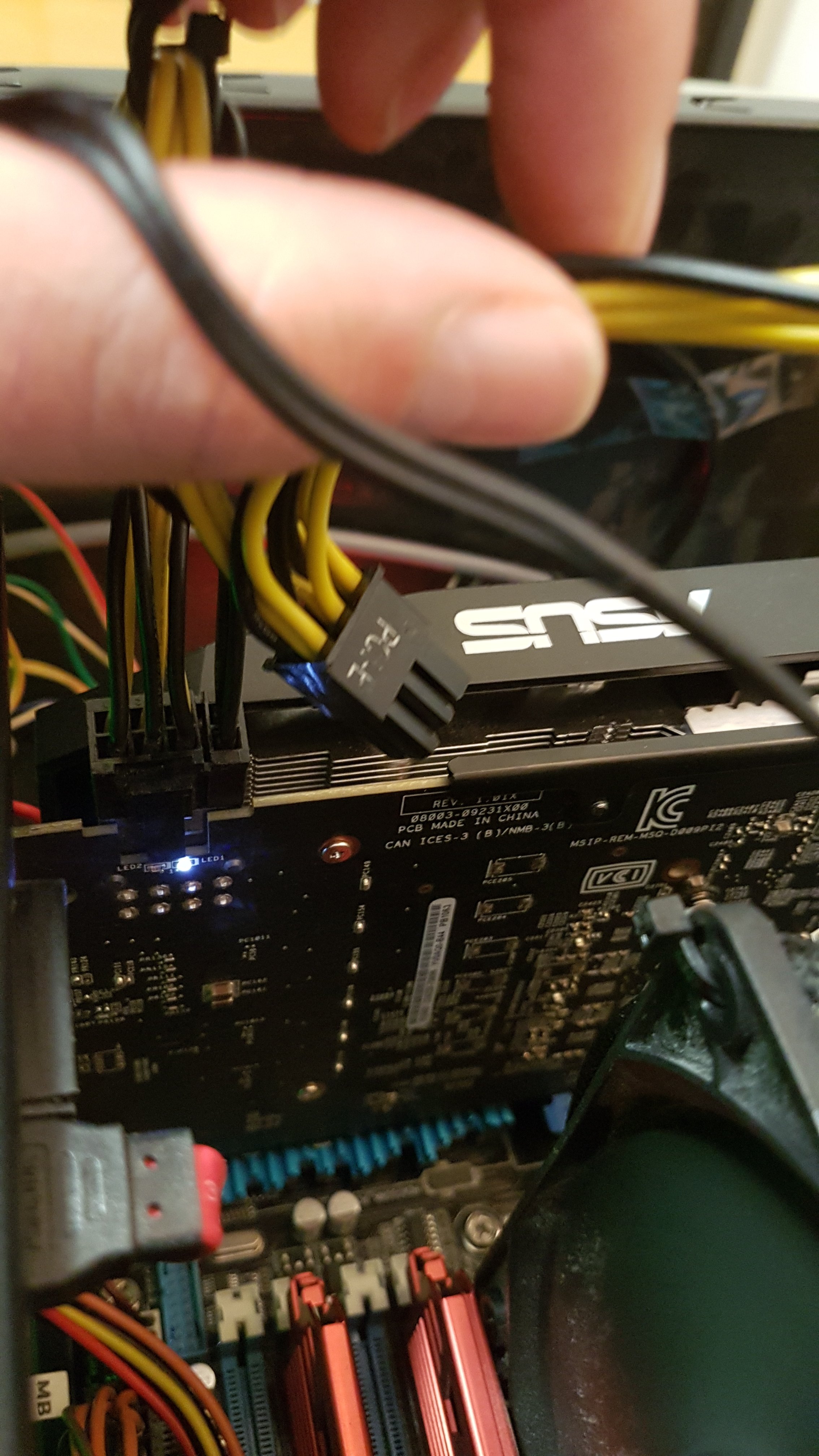

Wie meinst du das mit Kabel austauschen??. Auf einem der Bilder leuchtet nur eine von dem beiden ioden. LED1 leuchtet die andere nicht kann auch sein das das Kabel kaputt ist der 2 PIN Stecker??.

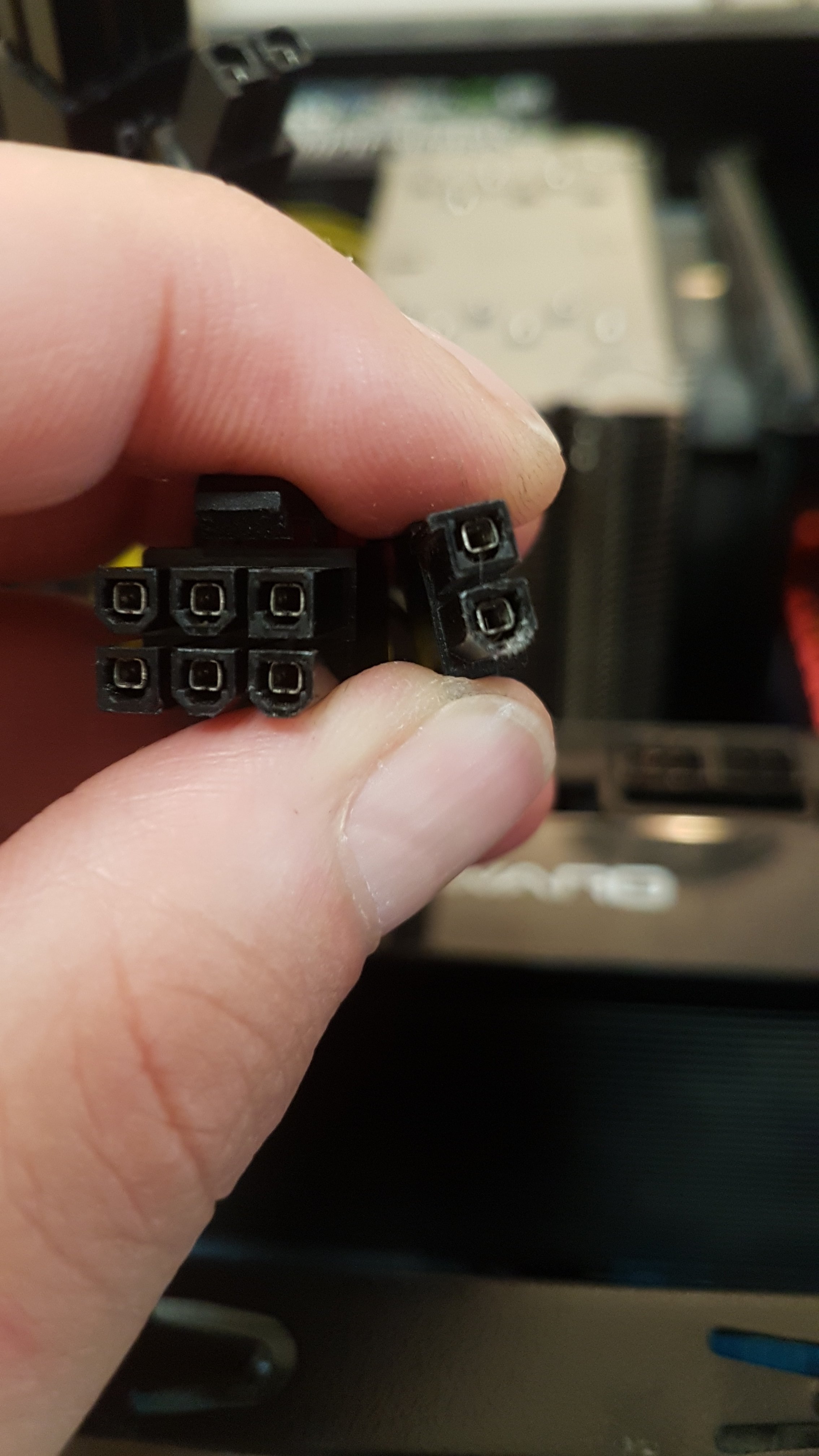

Für mich sieht das so aus, als wäre der +2 Stecker nicht richtig arretiert. Kann sein, dass er trotzdem Kontakt hat, aber der 6+2 Stecker sollte auf jeden Fall keinen Abstand haben, wenn er eingesteckt ist

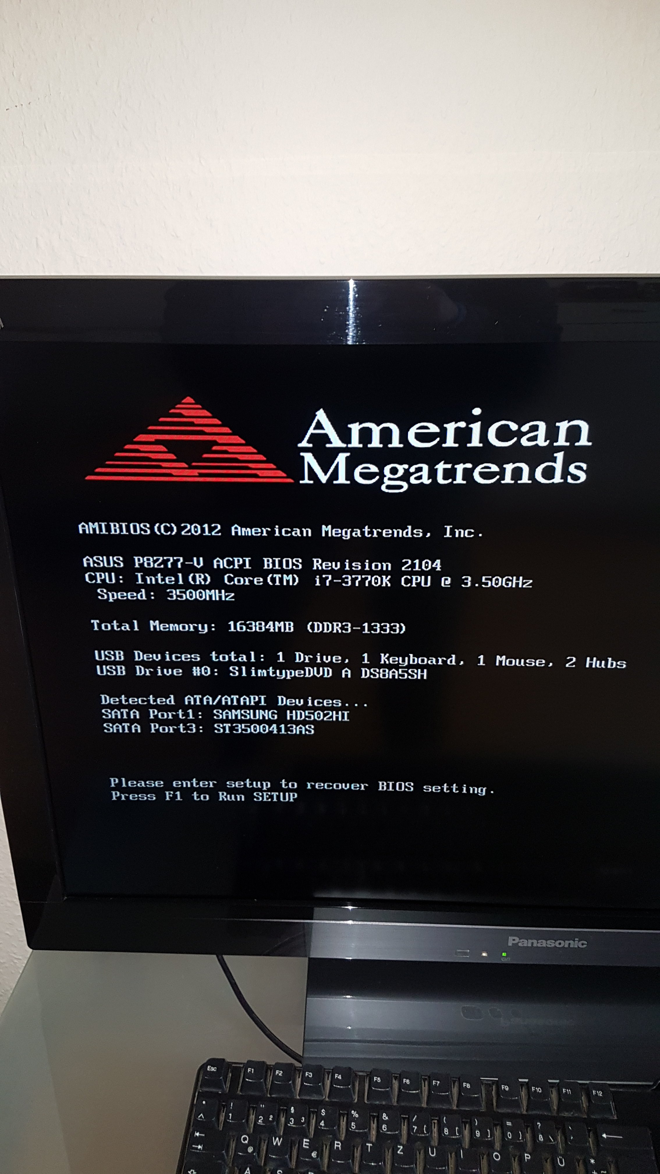

wuselsurfer schrieb:
Eine 20 Jahre alte HD ist auch noch verbaut (Samsung HD 502 HI)?
Weshalb stimmt das BIOS-Dateum nicht?
Dein PC hat noch März 2023.
Ist die BIOS-Batterie gewechselt?
Wurde die Wärmeleitpaste der CPU gewechselt?
Hi keine Ahnung bin noch nicht so gut mit Pc Kenntnisse. Aber was soll das Datum ändern. Habe doch nen Grafikkarte Problem
BIOS Batterie ist nicht gewechselt mein alte GTX 670 Gainward leuft auch
Im BIOS steht UEFI
Hi was Ist arretiert?? Habe auch das Gefühl das die beiden 6 PIN Stecker Strom machen aber die beiden 2 PIN Stecker irgendwie nicht. Es hat ja einer geschrieben das die rx 580 nicht ständig Ventilatoren drehen erst ab ne gewisse Temperatur. Wenn ich das HDMI Kabel drin habe und den pc mit alt strg entfernenneu starte wird das Bild was Schwarz ist kurz hell Schwarz fast grau aber fährt nicht richtig hoch Bild bleibt Schwarz. Und hinten an den 6 und 2 PIN leuchtet einekleine Lampen LED1 weiß und bei LED2 leuchtet nicht's
