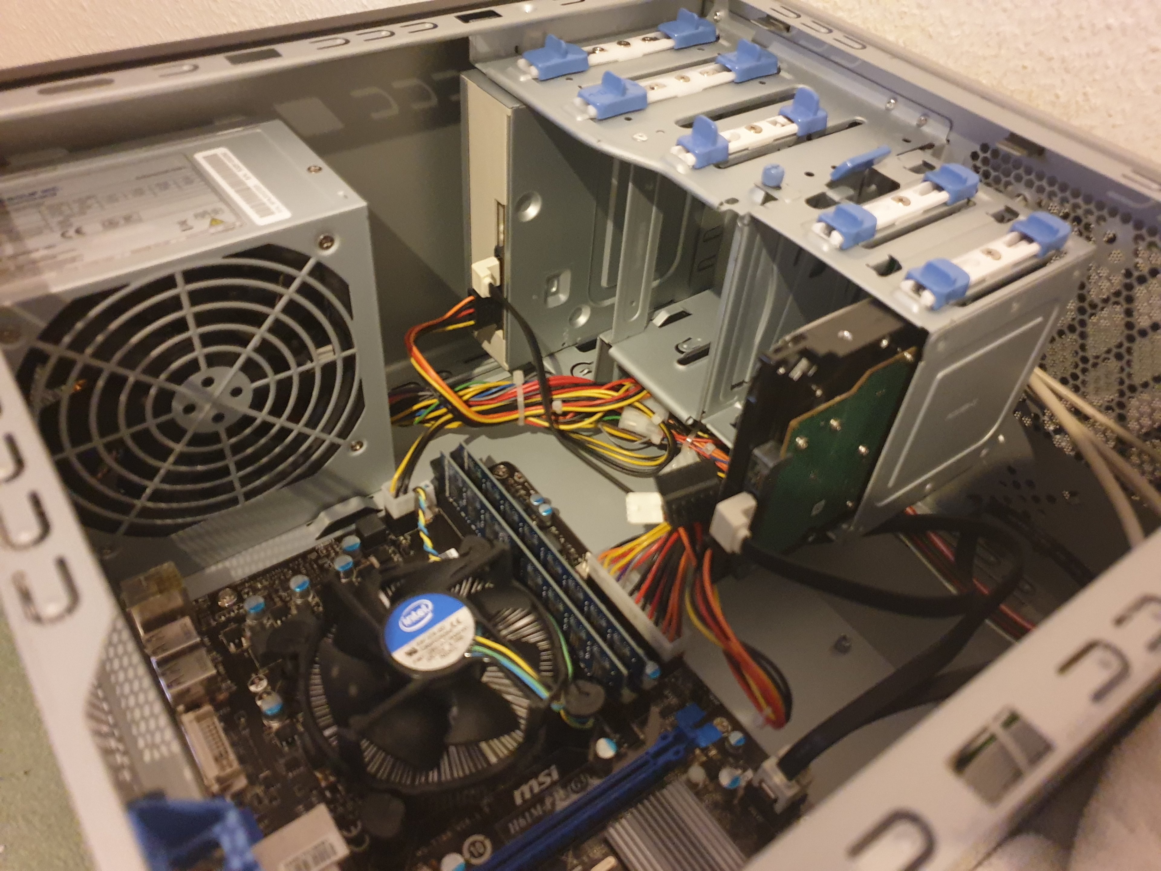

Ich kann hier irgendwie eine Fotos hochladen ,ich versuche es nochmal
Normales ATX-Netzteil. Da passt eigentlich jedes rein.
ABER: Das Layout vom Board könnte ein Problem werden. Die SATA-Ports könnten einer Grafikkarte im Weg sein. Das kann man aber von dem Bild her nicht 100%ig sagen.
Wie kann ich das besser herausfinden ?
Einfach die Kabel umdrehen, die gewinkelten Seiten aufs Board, dann passt die Grafikkarte drüber.
