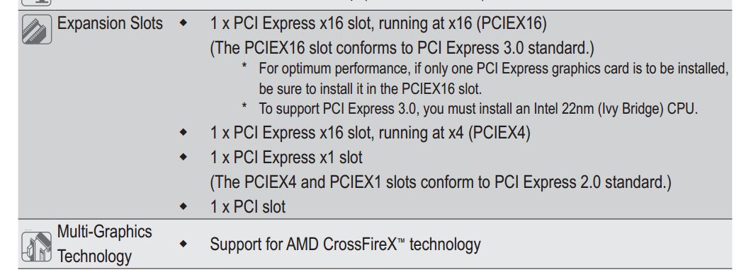

Ich seh gerade: Laut Manual ist der untere Steckplatz nur ein 4x. Merkwürdig, naja ist ja eher ein billiges Board, ein zweiter 16x war da wohl nimmer drin. Werde mich dann einfach überraschen lassen und hier berichten ;)

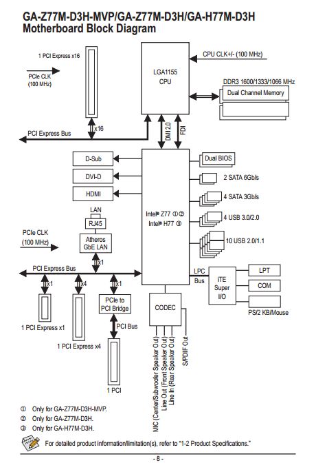

Hallo, ich bins nochmal. Nach dem Schaltbild des Mainboards scheinen die zwei Anschlüsse (16x und 4x) unabhängig voneinander zu sein. Also würde der x16er Steckplatz mit der Grafikkarte seine volle Geschwindigkeit behalten, wenn ich den 4x mit der 1x Karte besetze? Ist das möglich? Das wär ja super.

ja ist möglich ... der main-slot für die graka *sollte* somit volle x16-Lanes bieten.
näheres verrät dir bei installation dann auch GPU-Z ...
ich vermute auch, dass sich der x4-Slot die lanes mit den x1-slots teilt.
falls dies der fall ist, wären die x1-slots bei inbetriebnahme des x4-Slots ggf. ohne funktion.
näheres verrät dir aber auch dein mb-handbuch.
