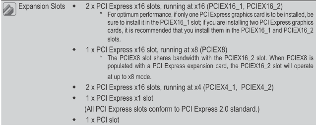

Die Spezifikation(en) zum/ des Motherboards genau lesen - insbes. wenn da was steht von Erweiterungsslots/ Expansionsslots und evtl. angebrachte Fußnoten/ Sternchen beachten.
Da geht dann schon genau hervor wie, wo, welcher Slot mit welcher Geschwindigkeit funktioniert. Eventuell noch das Blockschaltbild bzw. die schematische Zeichnung zum Board dazu nehmen und schon klärt sich alles. ;) Hier ein Beispiel zur Orientierung

Aber wenn da nu steht "2 x PCIe 2.0 x16 (x16 or dual x8)" Werden dann beide auf x8 runtergeregelt wenn ich oben ne Grafikkarte reinsteck und unten ne PCIe x1 Soundkarte? Das ist grad das einzigste was sich mir nich so ergibt :(

Wenn die beiden x16 Slots im Dualbetrieb jeweils auf x8 runtergesetzt werden, so teilen sich diese beiden Slots eben insgesamt 16 Lanes die dann im Falle des Dualbetrieb auf Slot1 = x8 u. Slot2 = x8 runtergesetzt werden ... logisch oder ...

@rille also die Soundkarte dann in den Dritten PCIe Slot stecken? Bzw. was bedeutet elektrisch x8? oder elektrisch x4 oder shared mit PCIe 2.0 x1 dann nur x1???
Man kann z.B. einen PCIe-Slot in voller Länge = x16 montieren ihn aber nur mit Kontakten für x8, x4 oder auch x1 versehen ... einfach mal ne x16, Karte, ne x8, ne x4 u. x1 Karte ansehen und schon sieht man auch den/ die Unterschied(e).
Und je nach dem wie gut das Foto des PCIe Slot ist bzw. aus welchem Winkel, dann kann man auch die Anordnung der Kontakte im Slot selber sehen ... in vielen x16 Slots die jedoch nur als x8 ausgeführt sind (mit Kontakten) kann man beim genauen hinsehen auch sehen, dass nur die halbe Länge des Slots mit Kontakten belegt ist.
