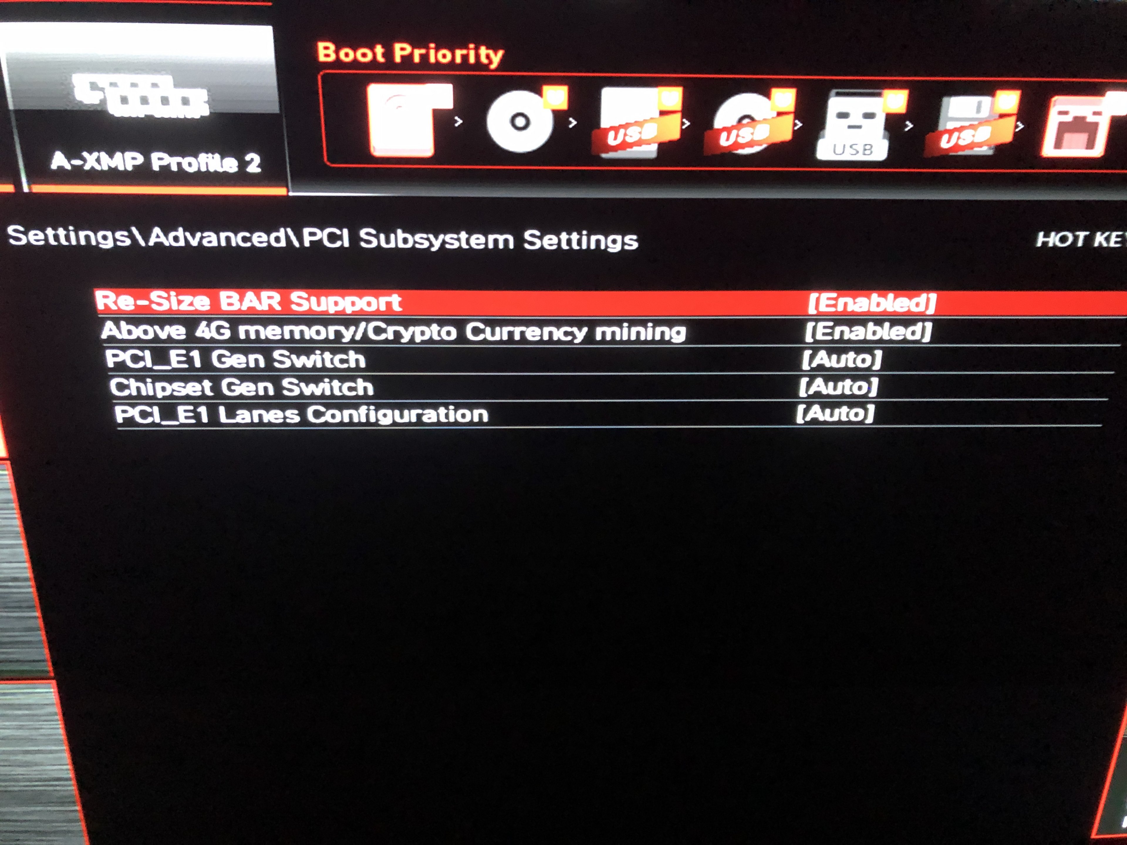

Ich verwende ein B550 Board, Ryzen9 5900X sowie eine RTX 3080. Daher möchte ich R-Bar sowie die PCIE Schnittstelle auf 4.0 stellen. Letzteres habe ich nicht gefunden. Welche Settings müssen hier getätigt werden (siehe Bild), um PCIE 3.0 auf PCIE 4.0 umzustellen?
Da die ersten beiden Punkte in dem Anhang aus dem Bios auf "Enabled" stehe, ist R-Bar bereits aktiviert.

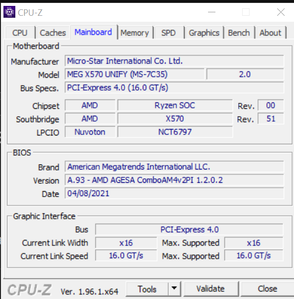

Mit CPU-Z kann man im Reiter Mainboard sehen, welches Interface die Grafikkarte effektiv nutzt.

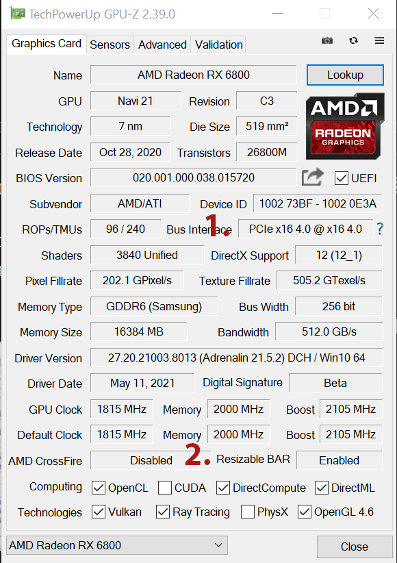

Mit GPU-Z kann man das (1.) auch sehen und auch (2.), ob R-BAR wirklich an ist:
So sieht das bei mir aus. Bei meinem MSI Unifiy 570 sind das die gleichen Einträge wie in Bild aus deinem Bios.

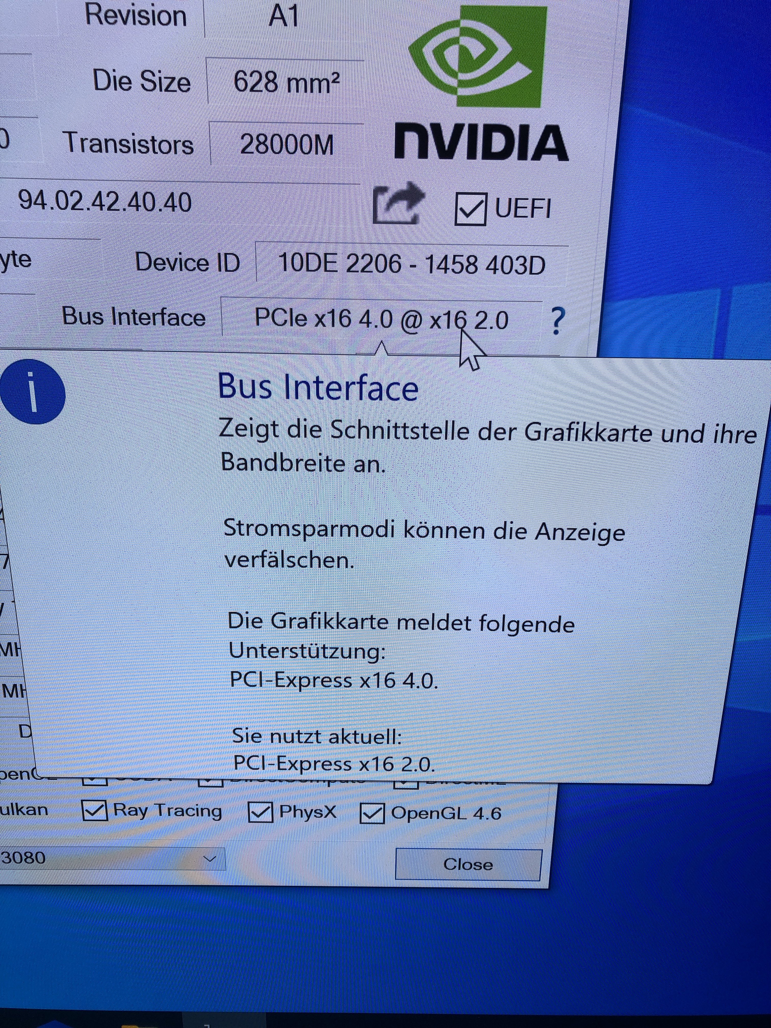

Resizable Bar habe ich ja auch aktiviert. Anhand von GPU-Z lässt sich aber erschließen, dass PCIE 4.0 NICHT aktiviert ist, oder verstehe ich da was falsch? ^^
Steht doch da. PCIe 16x 4.0. Du musst sie unter Last bringen damit sie aus dem Idle heraus kommt. Und dafür hast Du den Render Test Button bei CPU-Z.

Wird denn PCIE 4.0 hiernach aktiviert? Mir geht es doch dabei ums Gaming und nicht zum Testen.
Es ist aktiv. Aber eben nicht wenn die GPU im Idle ist.

Was heißt denn aber PCIE 2.0 wird verwendet? Ist das normal Idle?
Klicke doch einfach mal den Rendertest Button.
Reaktionen: Trefoil80
Der Button ist übrigends das kleine Fragezeichen neben der PCIe-Anzeige
