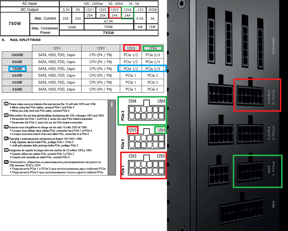

Beim Straightpower kannste auch einfach PCIe 2 mit dem zweisträngigen Kabel verwenden, da dort beide Rails anliegen und das Kabel so gesehen kein Y-Kabel ist, da alles Leitungen ins Netzteil gehen.
Wie hier zu sehen. Aber das ist ja nicht das Problem das Rbar nicht aktiv ist, was sagt GPU-Z.

Soll ich das jetzt so machen mit 1x y Kabel aus PCIe 2, da ich nur Pcie 1 und Pcie 2 habe nicht wie am bild pcie 3

Bezüglich Netzteil noch mal: Ist jetzt 1x Y Kabel an PCIe 2 Falsch oder richtig, da ja gesagt wurde das hier beide Rails anliegen - ich hab aber wie gesagt nur PCIe 1 + 2 nicht 3 da ich das Platinium habe
