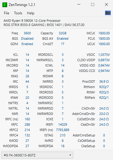

@LukS wie Du schon sagst. Ausschlaggebend ist natürlich auch welcher RAM verwendet wird. Als zweites Problem sehe ich noch die Bios Versionen. Da wird sicherlich noch viel passieren. Mir reichen erst mal die 3600MHz RAM Takt.
Sie sollen erstmals die Stabilität und USB2 Probleme beheben!

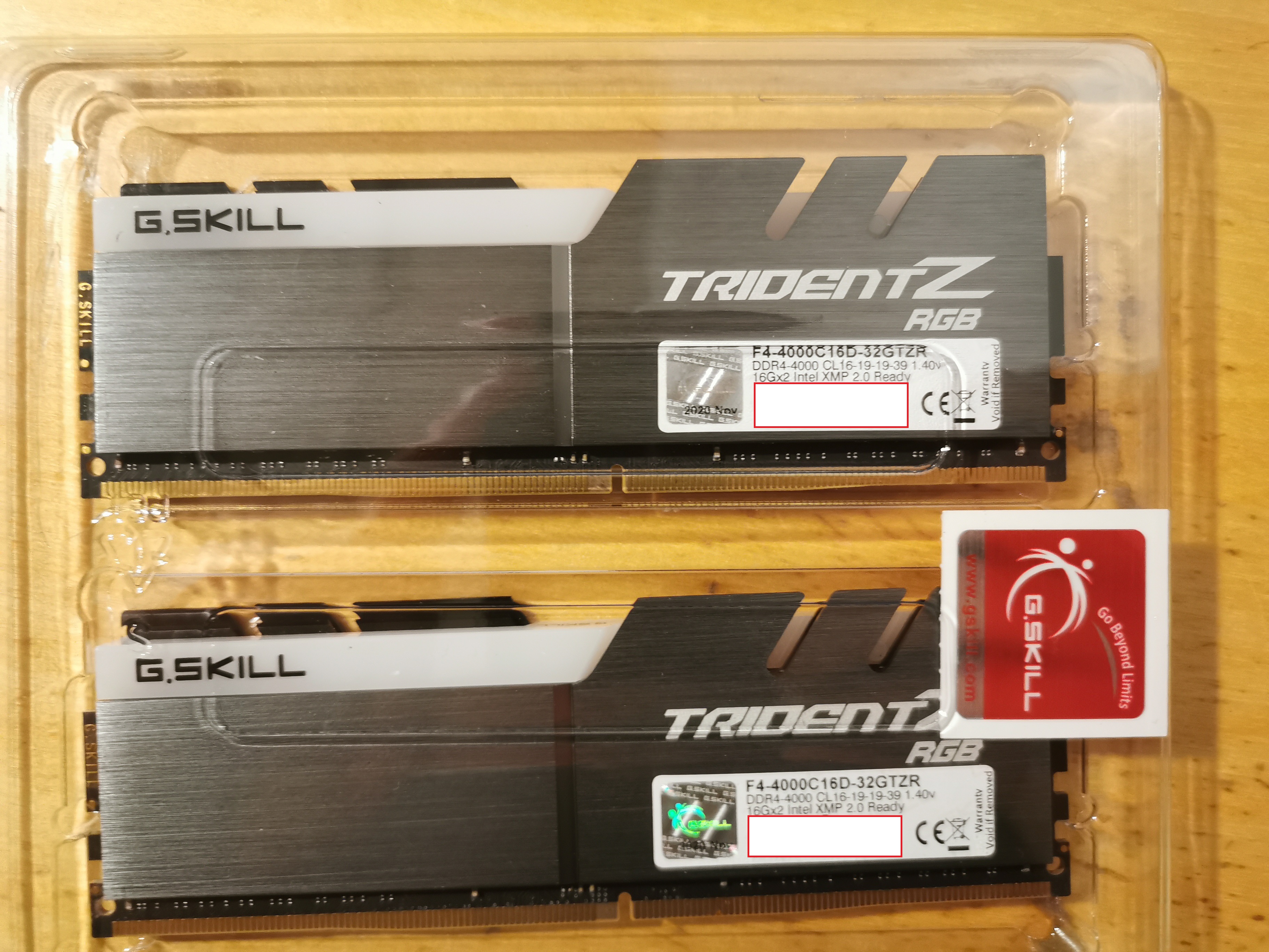

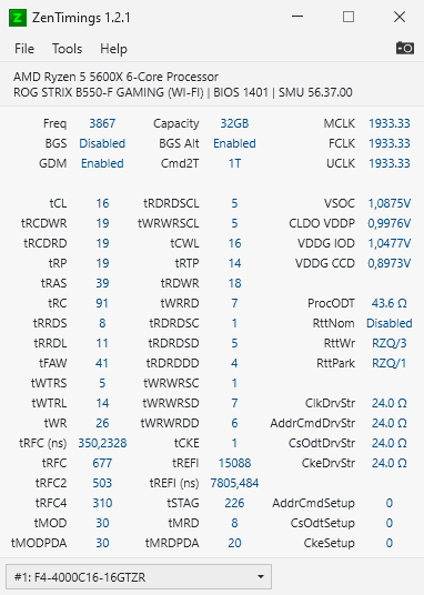

Läuft bei mir aktuell mit meinem G.Skill TridentZ RGB Series - DDR4 - 4000 - 32 GB: 2 x 16 GB - CL16-19-19-39 bei 3833 MHz mit den genannten Timings.

Was genau geschieht, wenn der Boot fehlschlägt? Geht der PC von alleine aus und startet neu oder läuft er mit Lüftern auf hoher Drehzahl weiter, gibt aber kein Bild aus? Letzteres ist meistens das IF, Ersteres der RAM.
Von deinem Screenshot ausgehend würde ich erstmal zurück auf BIOS 1216 gehen, 1401 ist zumindest bei mir deutlich schlechter.

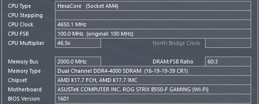

Mit dem neuen BIOS Update (AMD AM4 AGESA V2 PI 1.1.9.0.) von Asus kann ich nun meinen G.Skill TridentZ RGB Series - DDR4 - 32 GB: 2 x 16 GB - DIMM 288-PIN - 4000 MHz / PC4-32000 - CL16 - 1.4 V auch mit 4000 laufen lassen. :)
