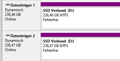

Wenn du ein zweites Laufwerk vermeiden willst, wäre ein Laufwerke Verbund einfacher.
Ich hab es mit meinen beiden alten Samsung 830er SSD zu je 256GB gemacht, die so als ein logisches "512"GB Laufwerk auftauchen, welches ich ausschließlich als Laufwerk für installierte Programme (LibreOffice, die üblichen Tools, Spiele, ...) nutze. Falls die Datenträger einen Knacks haben sollten (haben schließlich schon an die 7 Jahre als System und Programm Laufwerke auf dem Buckel und entsprechende Datenmengen geschrieben), gehen nur Programm Daten verloren, aber keine wertvollen von mir erstellten Daten (Dokumente, Audio, Video, Bild Material).
Und sie sind immer noch schnell genug, besser gesagt neuere SSD sind bei meinem Anwendungsprofil noch immer nicht so viel schneller geworden, als dass ich sagen kann, dass ich einen Unterschied in der Leistung bemerke.

Mach einfach über die Datenträgerverwaltung von Windows ein Laufwerksverbund. Ist ratzfatz eingerichtet, was für Laufwerke verwendet werden spielt dabei keine Rolle, und sieht im Anschluss so aus:
Wobei ich ad hoc gestehen muss, dass ich gerade nicht weiß, ob man das mit einem Datenträger einrichten kann, welches bereits Daten hat, die nicht verloren gehen sollen, sondern in den Verbund mit aufgenommen werden sollen. Vielleicht kann da wer anderes was zu sagen.
