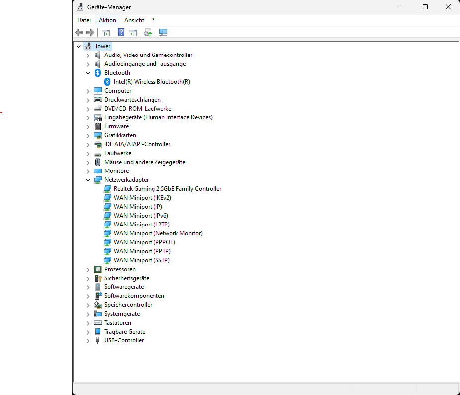

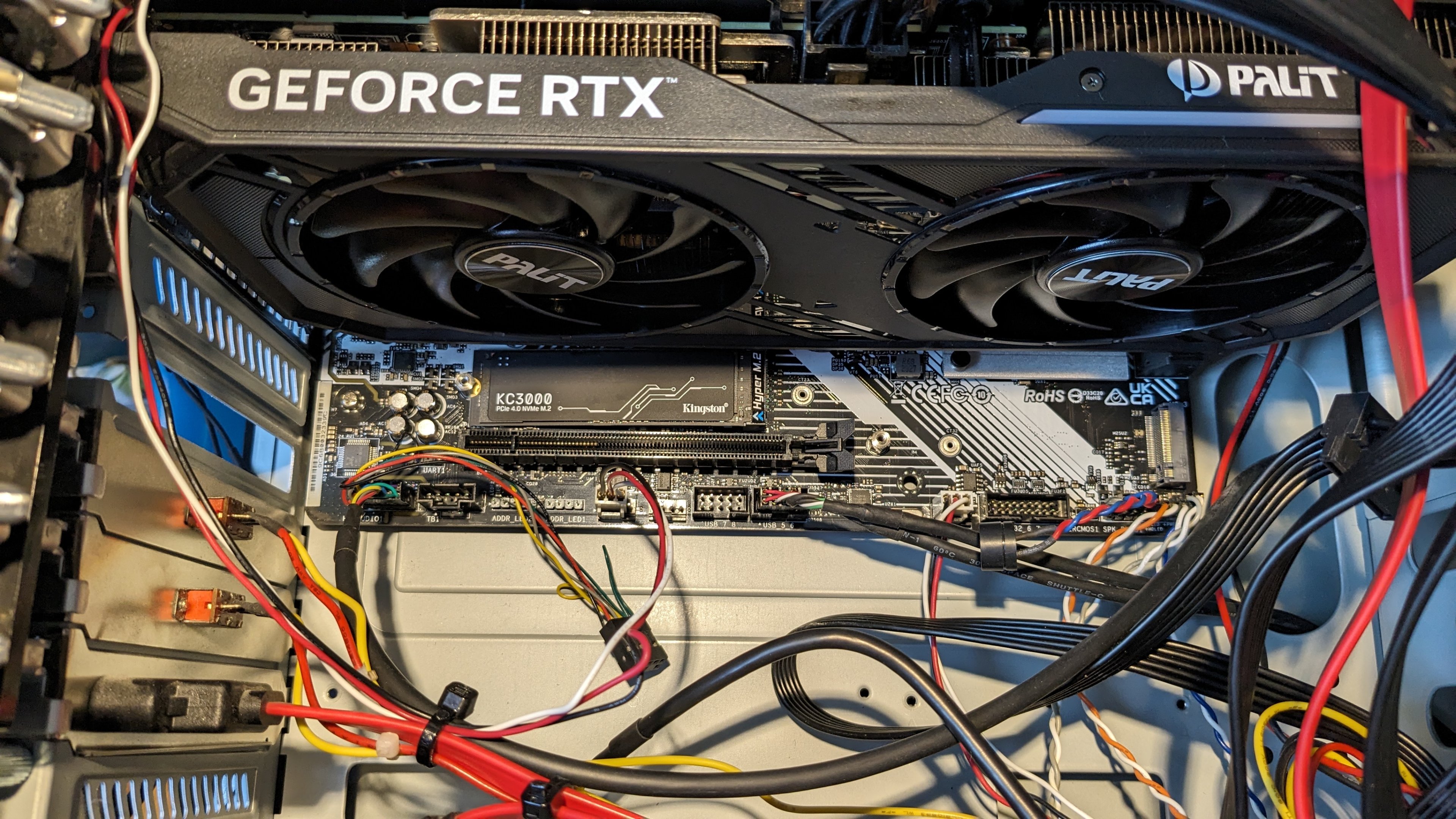

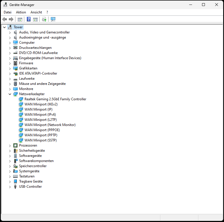

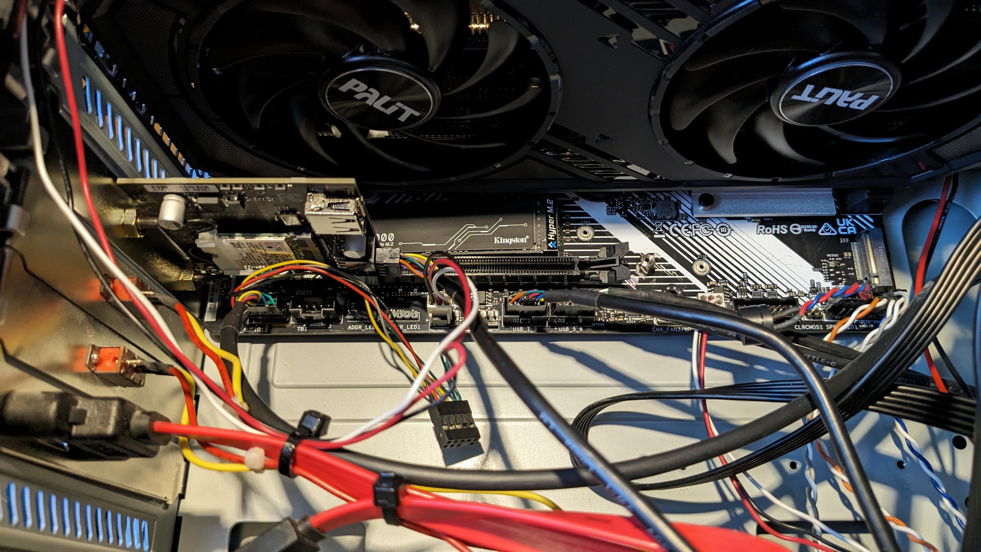

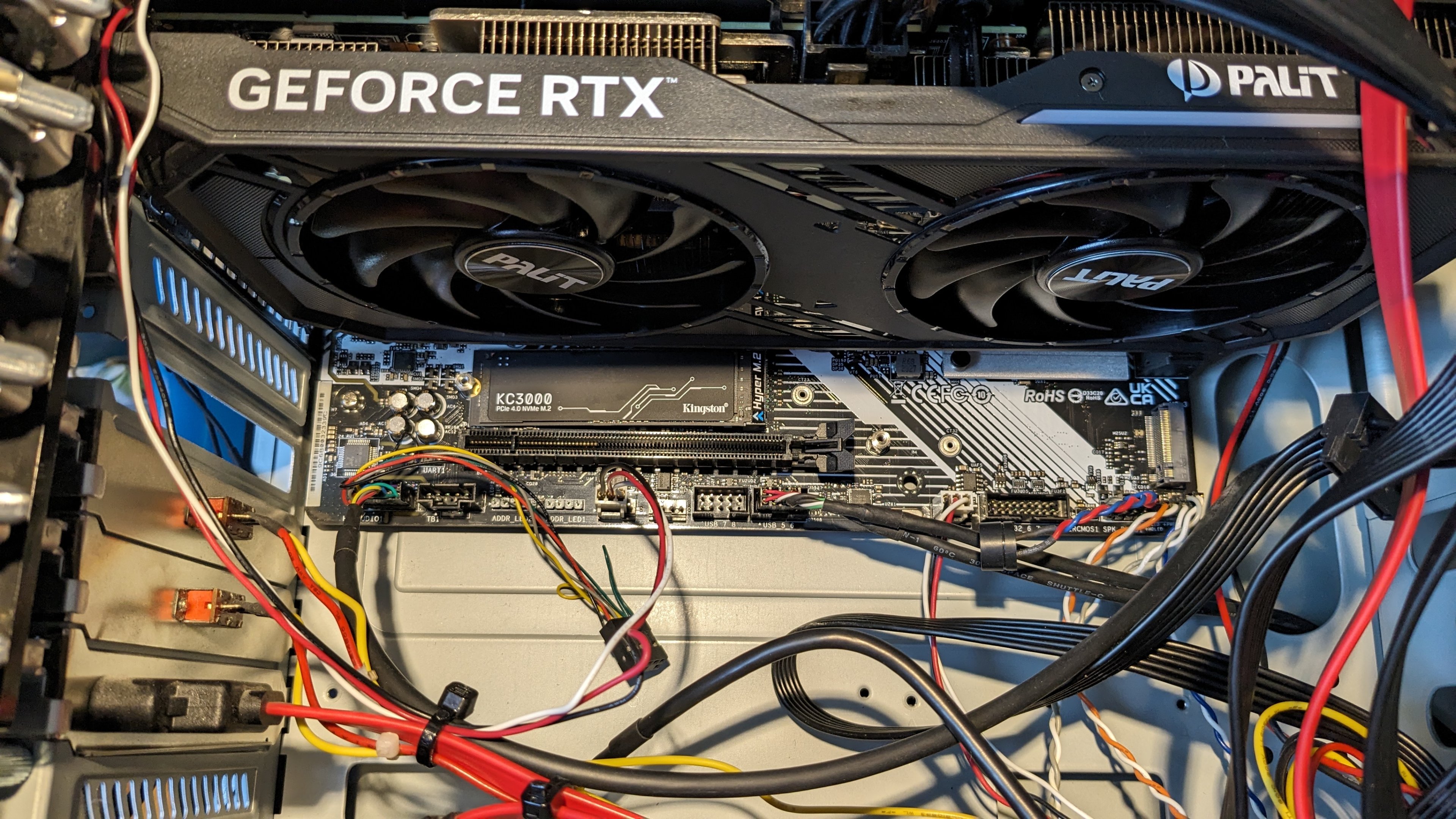

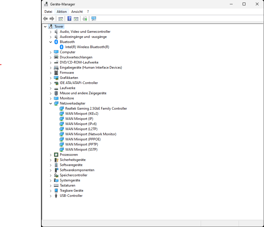

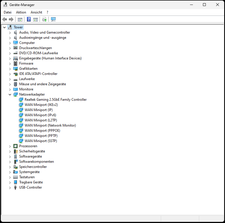

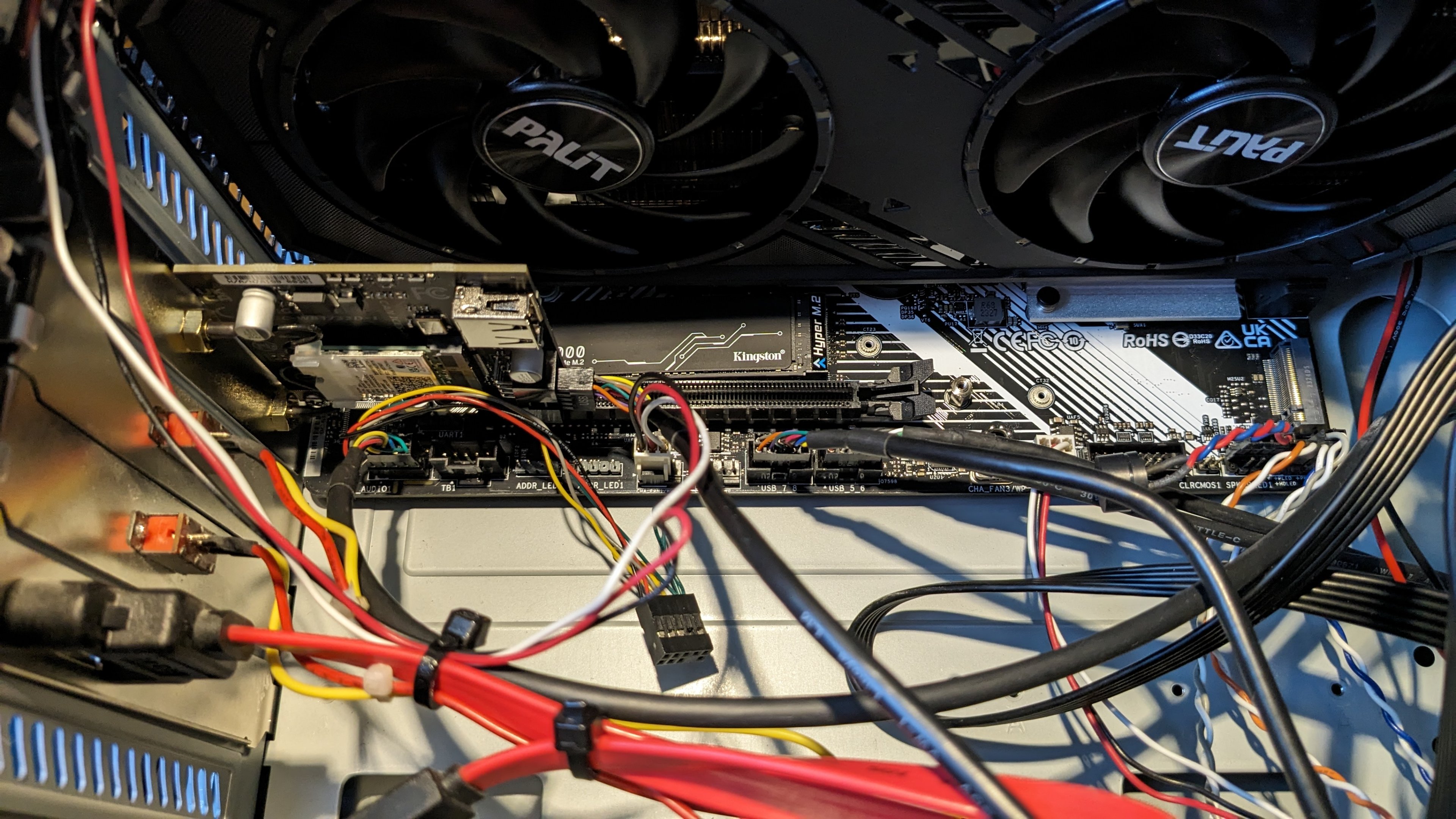

Ich habe Bilder vom Gerätemanager eingefügt. Das Bild mit Bluetooth ist das Bild nach dem Anschliessen des Adapters. Zudem Bilder der Anschlüsse mit und ohne Adapter.

Wird den im Gerätemanager irgendwas neues unbekanntes gefunden, wenn die Karte eingebaut ist?

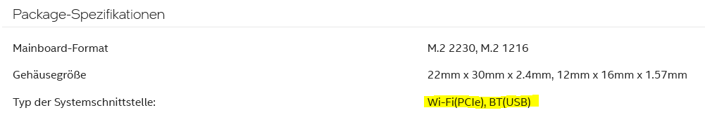

Den USB-Anschluss braucht das M2-Modul für Bluetooth, Wlan sollte über PCIe direkt funktionieren

Ich würde auch vorschlagen, mal den Gerätemanager zu überprüfen, ob da irgendwelche unbekannten Geräte drin sind.

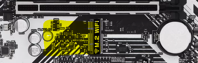

Mit Basteltrieb kannst du die M2-Karte auch direkt im Mainboard einbauen, zumindest zum testen, ob das Modul korrekt erkannt wird und nur die PCIe-Karte mit Stromversorgung das Problem ist.
Einen dafür vorgesehenen M2-Slot hat das Mainboard

Ich habe die gewünschten Bilder ergänzt. Den Adapter auseinanderzunehmen, wie, soweit ich verstanden habe, @macmat vorgeschlagen hat, würde ich nach Möglichkeit gerne vermeiden.
Bilde ich mir das ein oder hängt das komplette PCIe x1 Interface in der Luft?
Da BT über USB läuft ist das dafür nicht relevant.
EDIT: Ne, hab Tomaten auf den Augen. PCIe ist direkt unten am USB Port, logischerweise. Aber da rauf achten, dass das sitzt. Da läuft dann WLAN drüber.

Der Adapter rastet fühl- und hörbar ein, daran scheint es somit nicht zu liegen.

Ich bin heute dazu gekommen, das Problem weiter zu untersuchen.
Ausgangslage: Im einen PCIe-Slot steckt die Grafikkarte, im anderen der WLAN-Adapter --> Bluetooth funktioniert, WLAN nicht
  • Anpassung 1: Grafikkarte ausgebaut. --> Kein Effekt
  • Anpassung 2: WLAN-Adapter in PCIe-Slot eingebaut, in dem vorher Grafikkarte steckte --> WLAN und Bluetooth funktioniert beides
  • Anpassung 3: WLAN-Adapter auseinandergenommen und direkt im Mainboard eingebaut wie von @macmat vorgeschlagen --> WLAN und Bluetooth funktioniert beides
Die Grafikkarte in den PCIe-Slot einbauen, in dem zu Beginn der WLAN-Adapter steckte, geht leider nicht, da die Grafikkarte zu dick ist. Die verschiedenen Kabel, welche unten am Mainboard eingesteckt sind, wären im Weg.
Kann man aus diesen Ergebnissen schliessen, wo dass das Problem liegt? Also ob der eine PCIe-Slot defekt ist oder die Lanes das Problem sind oder etwas anderes?
Was spricht dagegen, wenn die Karte im Mainboardslot funktioniert, einfach so zu lassen, oder kriegst du die Antennen dann nicht dran?
Ich muss ein wenig herumbasteln, da die Kabel der Antennen zu kurz sind, aber es sollte vermutlich klappen. Meine Frage war mehr aus Interesse, woran dass es lag (und allenfalls in der Hoffnung, dass es auch ohne Basteln geht).

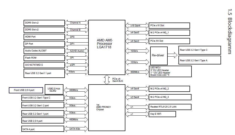

Nach der Schematischen Darstellung aus dem Handbuch sollte es keine Probleme mit den PCIe Lanes geben.
AM5 stellt 28 Lanes zu Verfügung und die werden genutzt.
