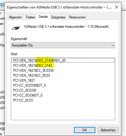

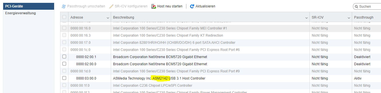

Echt der Hammer - das hatte ich auch noch nicht.
Die vorherigen Karten von Delock waren alle in Ordnung, und nun... Siehe Anhang. 😬

Ja, ist auf dem Chip aufgedruckt, ist aber KEINER (sondern ASM2142 gemäß Hardware-ID und ist damit der Vorgänger).

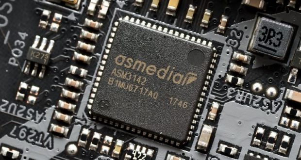

Aber es steht auf dem Chip,
so wie in etwa hier?
Dann ist es auch einer, wird falsch ausgelesen, liegt vermutlich an der Firmware.
