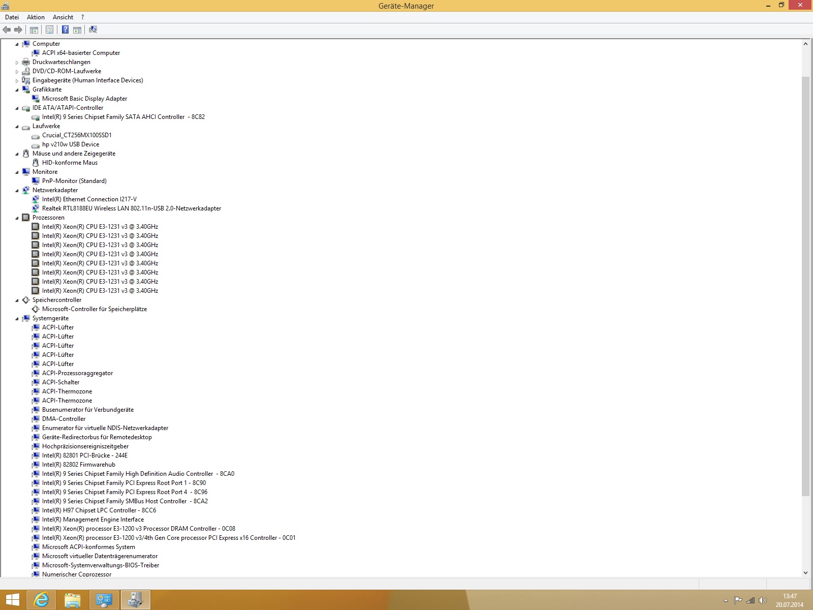

Mach mal Screenshot vom Gerätemanager und stell den mal ein

Screenshot anbei:

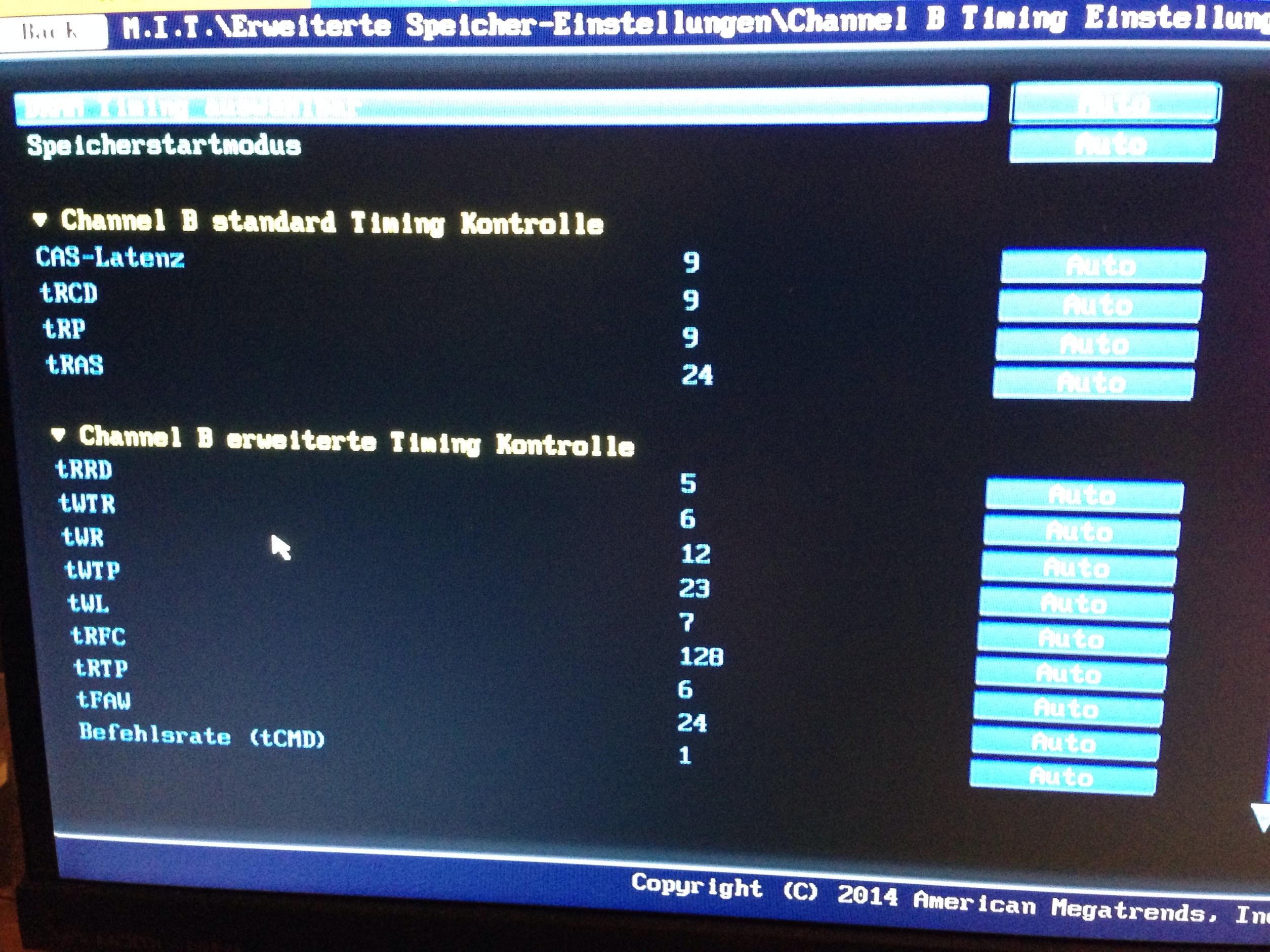

und die anderen Punkte? Timings vom Ram, Intel inf treiber?
Welche Hardware ID hat die Microsoft Basic Adapter??

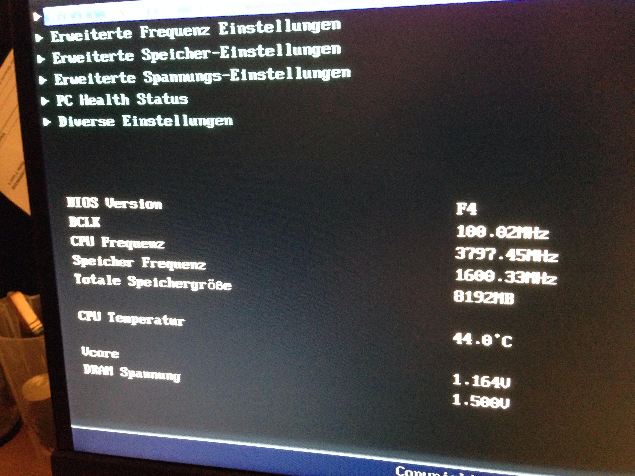

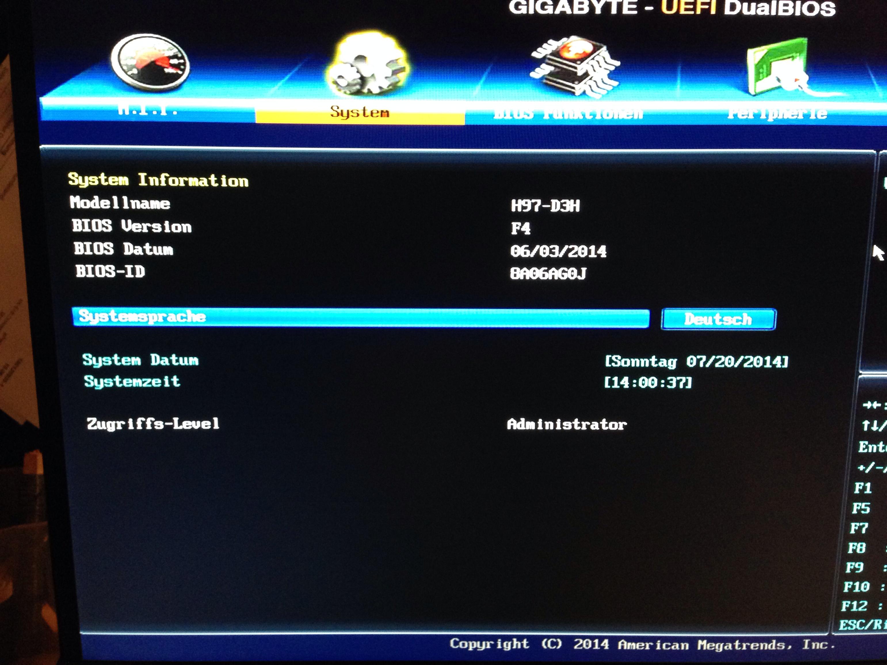

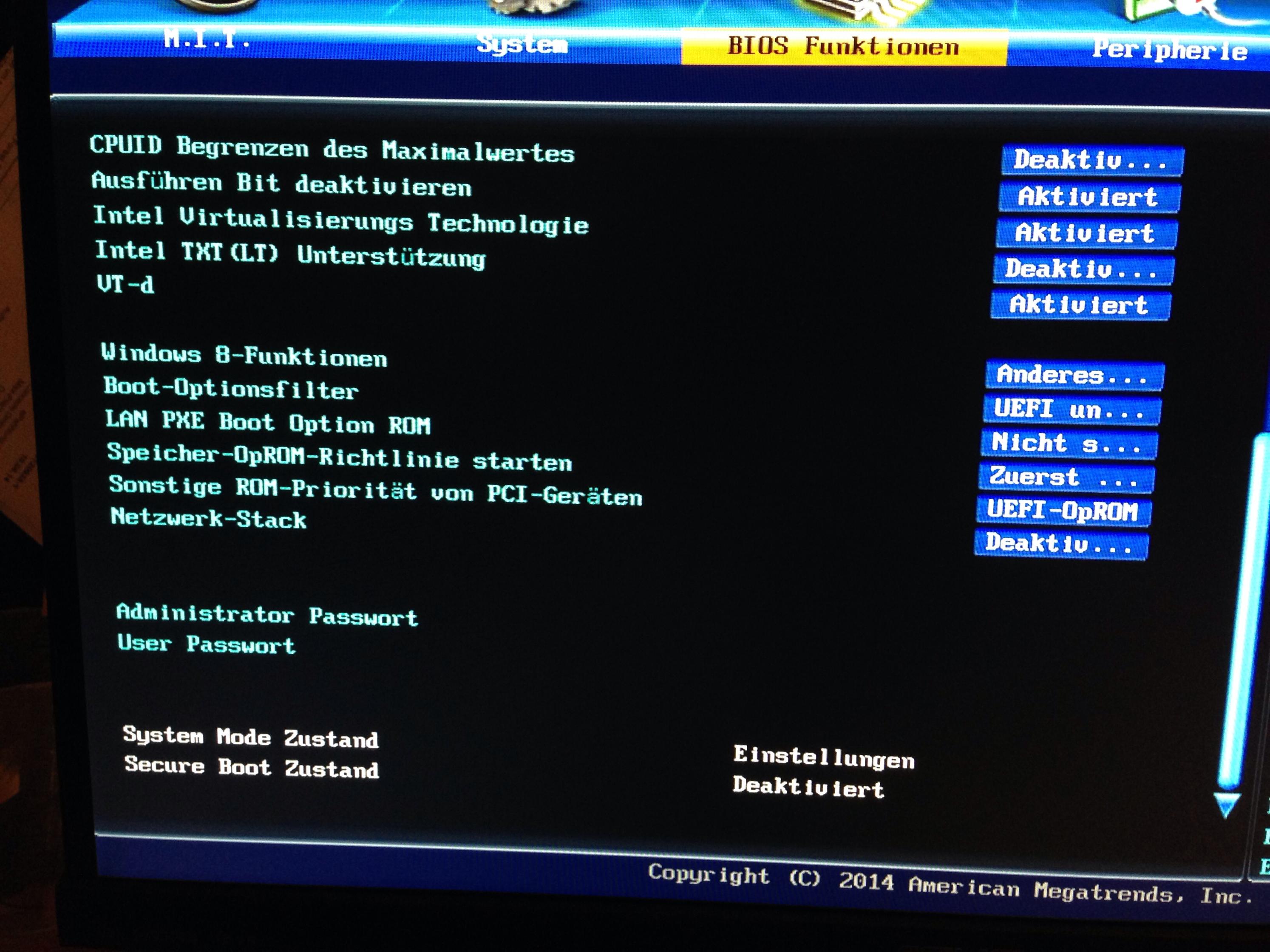

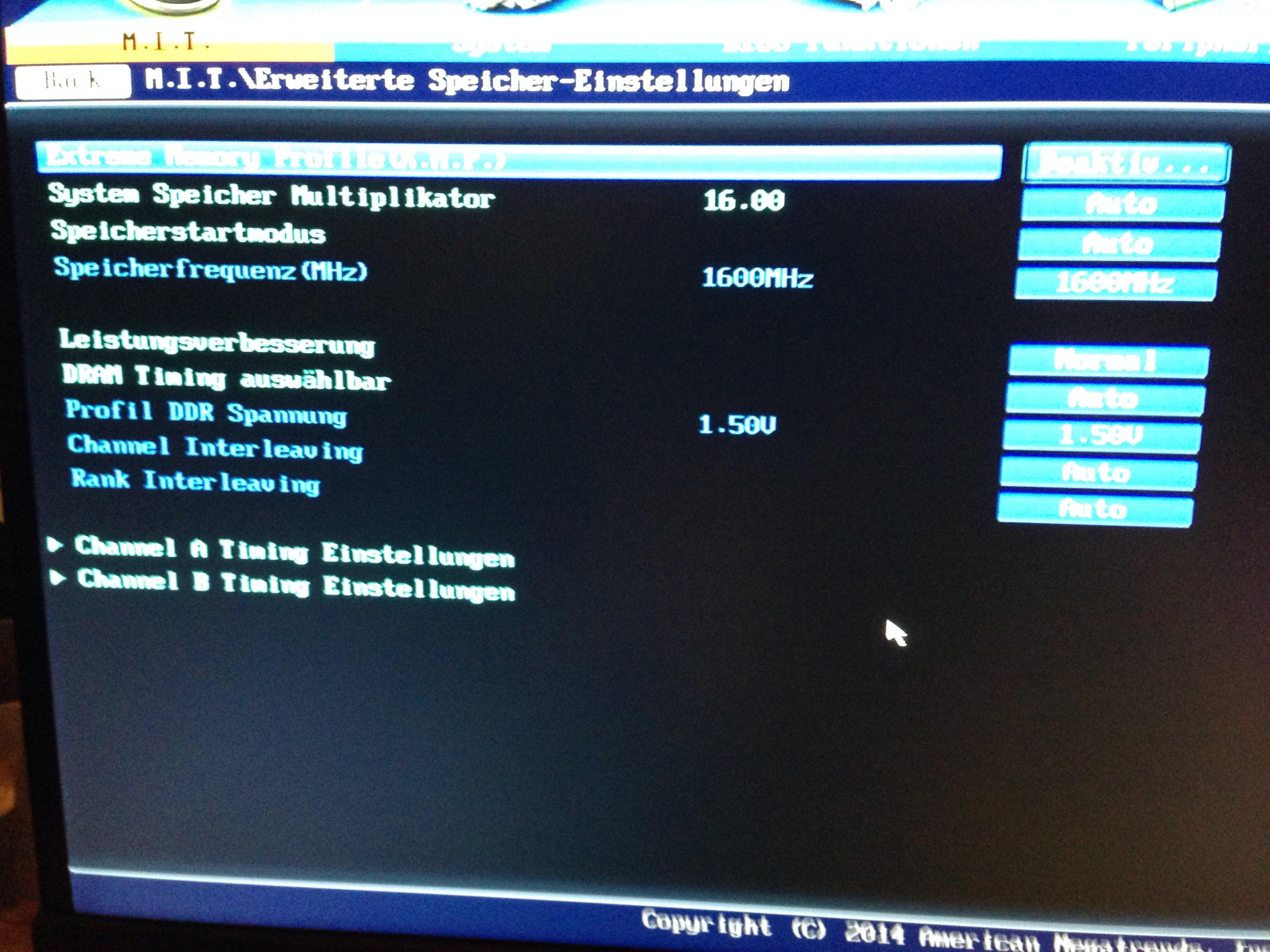

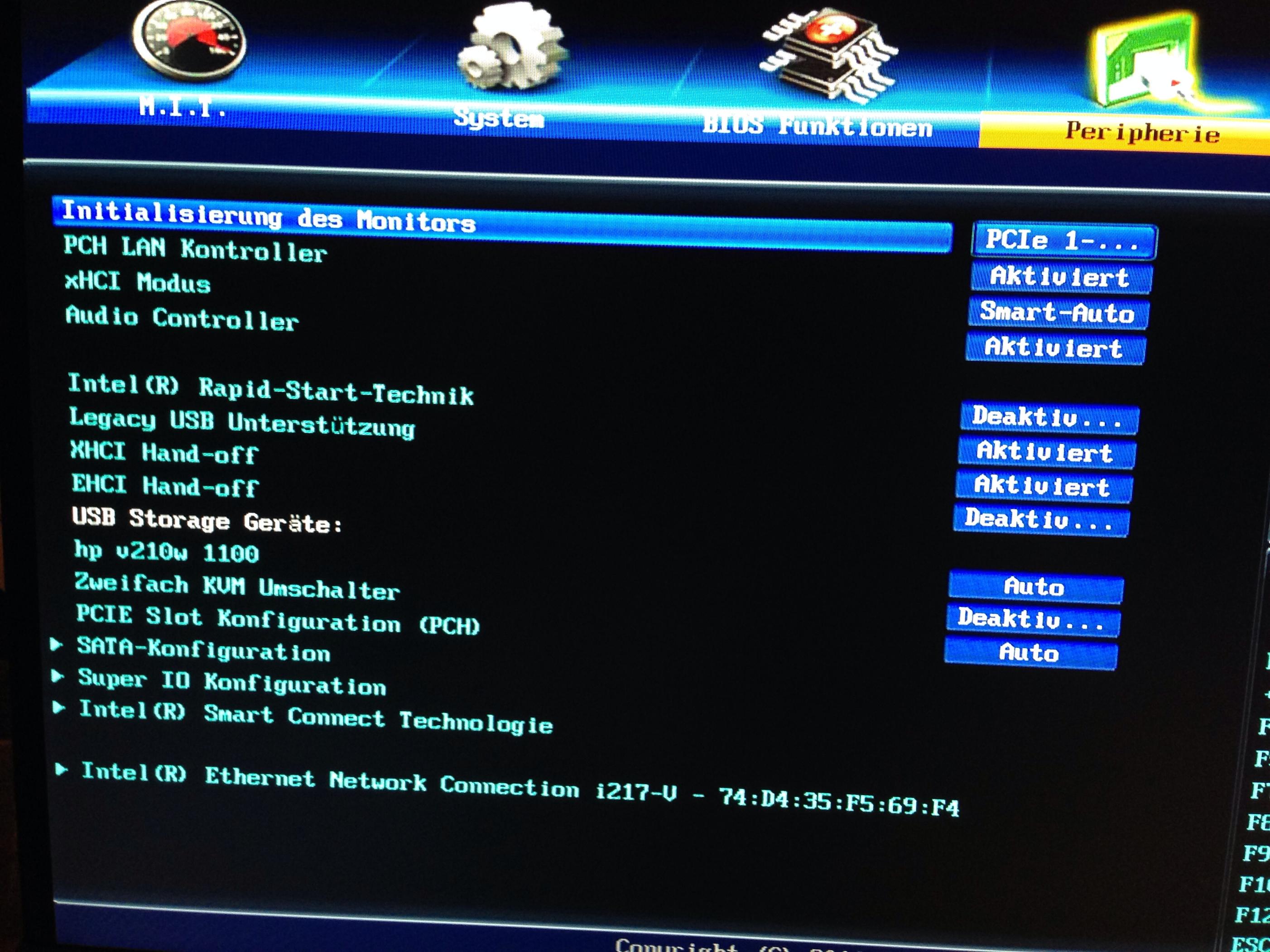

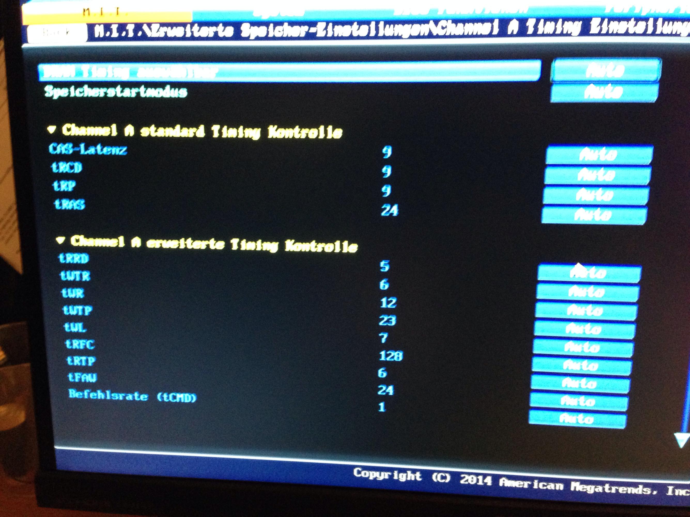

Habe mal alles aus dem BIOS angefügt.
Der Intel Chipset INF ist auch aktuell.

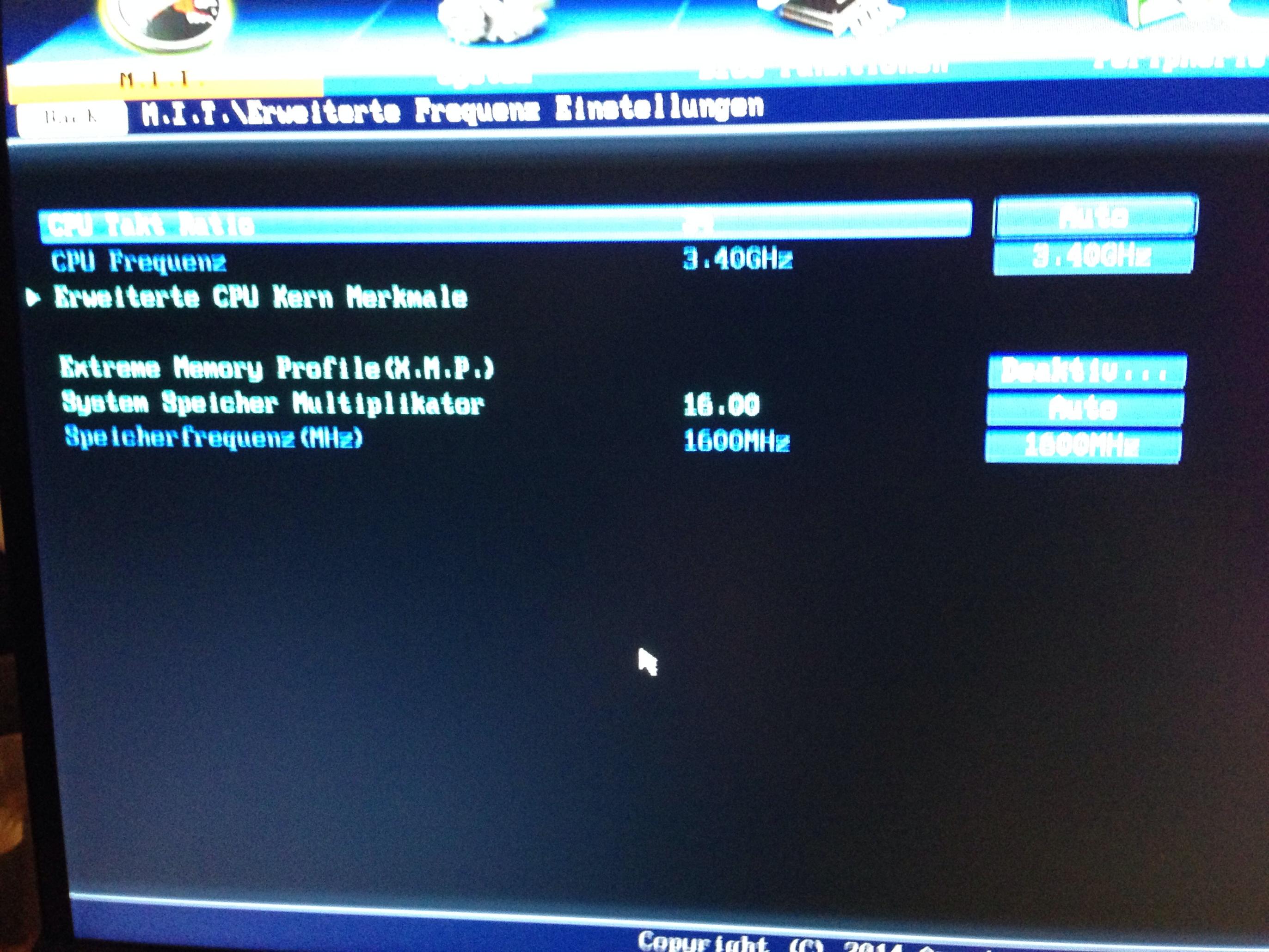

Bei dem speicherprofil (X.M.P) halt mal das 1600er Profil auswählen.

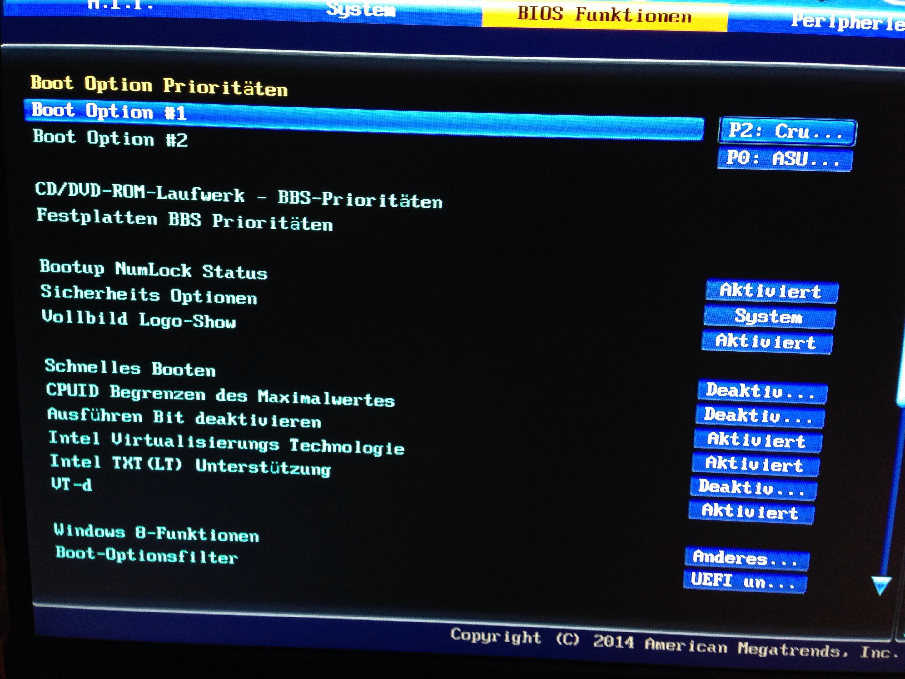

und was ist dieses "Windows 8 Funktionen -- anderes..."?
Hab es auf Win8 gestellt. Es gab noch Win8 WHQL zur Auswahl.
Das XMP Profil hab ich auch gewählt. Trotzdem noch keine Karte im Manager zu sehen.
