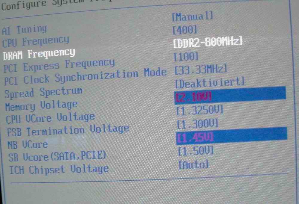

Hallo, nach dem BIOS Update, CmosClear durchführen. Dann NB VCore und SB Vcore manuell einstellen, siehe Bild.
Gruß
Sidnrw

Wenn ich NB auf 1,45 stelle. bleibt mein Rechner beim Bootscreen hängen. Wenn ich den FSB auf 390 stelle geht 1,45, aber auf 400 nciht.
Hallo, dann noch eine Stufe höher beim NB, danach sollte es klappen. Wenn nicht weiß ich auch keine Lösung mehr. Hatte das selbe Problem nach OC, habe auch ein paar Tage rumgetüftelt und die Foren abgesucht, bis ich dann mit den Einstellungen auf dem Bild klar kam. Aber erst nach einem Cmos Clear lief alles ohne Probleme.
Gruß
Sidnrw

Einstellungen:
PCI Express Frequenz: 100 - 110
PCI Frequenz: 33,33
NB Spannung: 1,25 und 1,45
SB Spannung: 1,5
