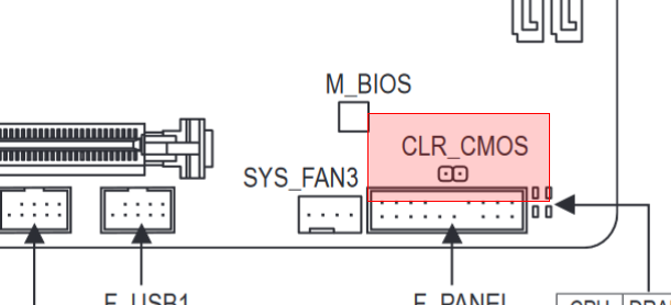

JoyBoyBuggy schrieb:
Muss ich das dann nochmal anders resetten?
Handbuch, wurde ja schon gesagt
edit: Strom weg (Steckdose etc), diese Pins mit einem Schraubendreher 5-10s brücken.
Reaktionen: AB´solut SiD und JoyBoyBuggy
Maxysch schrieb:
Reset mit Batterie ist kein CMOS Reset, entweder gibt es bei dir einen Knopf oder 2 Pins die du überbrücken musst.
Probiere ich jetzt, danke!
Habe den CMOS-Reset durchgeführt. Leider ohne Erfolg. Komme jetzt auch gar nicht mehr ins BIOS. Davor konnte ich hin und wieder nach dem Reset ins BIOS gelangen. Aber seit den letzten Resets schaffe ich es nicht mal mehr ins BIOS.
Habe ich "verkackt"? :'D
Reaktionen: coasterblog
