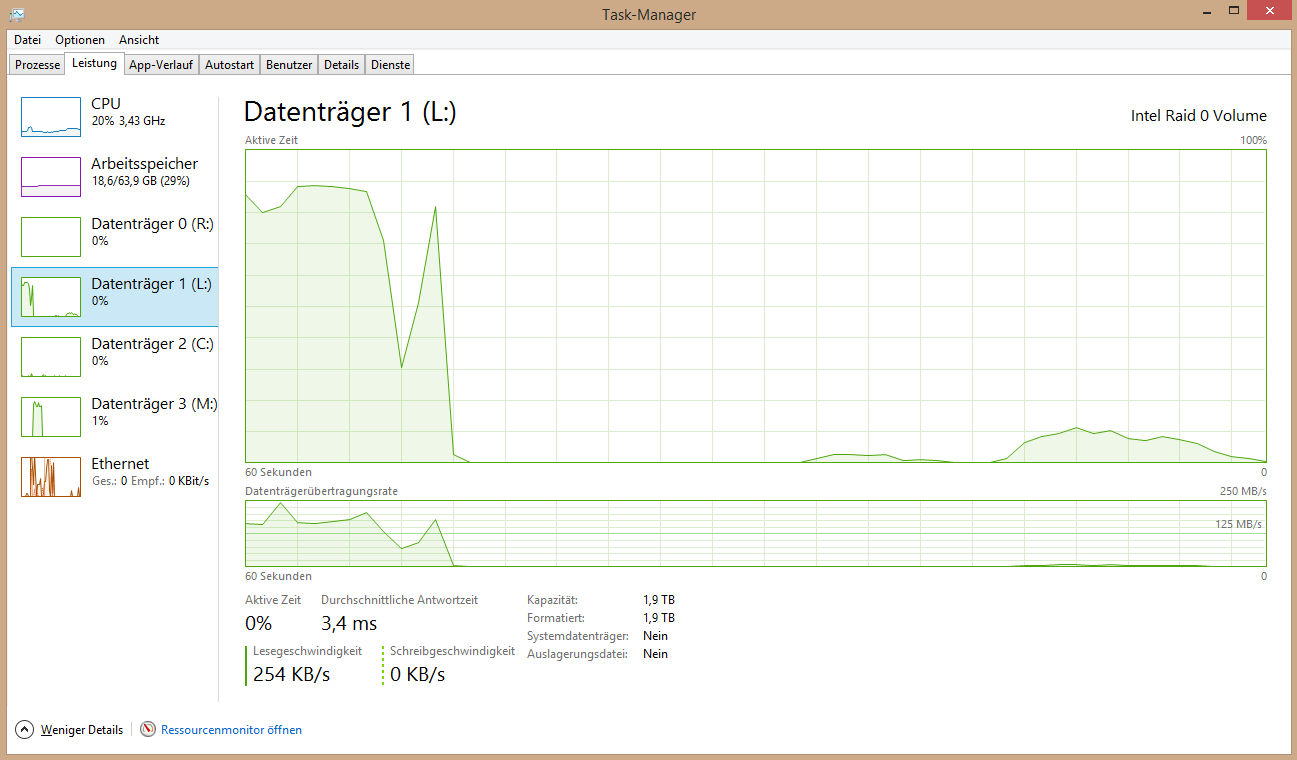

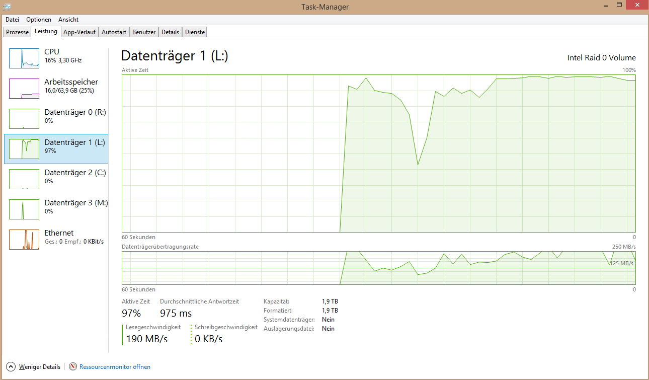

Ich habe gestern mal ein Projekt geladen und 2 Screenshots gemacht.
Hier werden die Projektdaten geladen. Wie man sieht ist die Auslastung bei 100%.

Bei abspielen verhält es sich dann schon ruhiger. Hier sind nur die zwei kleinen Berge rechts relevant.
Allerdings müsste ich für einen Extremwert wohl ein anspruchsvolleres Projekt raussuchen.

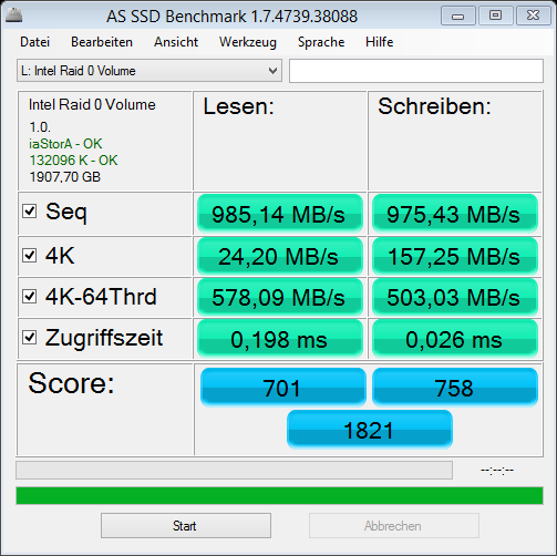

Und zum Abschluss hier noch der AS SSD Benchmark:

Schau besser mit dem Resourcenmonitor als dem Task Manager nach, wobei der ja Task Manager ja auch nur maximal so 250MB/s angezeigt hat, keine Ahnung wie genau das stimmt, aber wenn es halbwegs hinkommt, dürfte das Laden vom RAID nicht schneller als von einer einzelnen SSD gewesen sein.

Bei einer SSD die nur an einem SATA 3Gb/s Port hängt, würden 250MB/s wirklich so ungefähr das Limit sein, aber Du hast doch das RAID benutzt. Schau doch mal was der Task Manager (und am Besten auch der Resourcenmonitor) während eines Benchmarks mit AS-SSD anzeigen, denn sieht Du ja ob das so ungefähr hinkommen kann.

Ich hab das jetzt mal getestet und die Zahlen im Task Manager stimmen hinten und vorne nicht. Liegt vielleicht auch an Windows 8 :evillol: Der Ressourcen Manager war schon etwas verlässlicher, aber sehr unübersichtlich. Die Werte waren auf jeden Fall höher als 250MB/s und kurzzeitig bei 500 MB/s.
