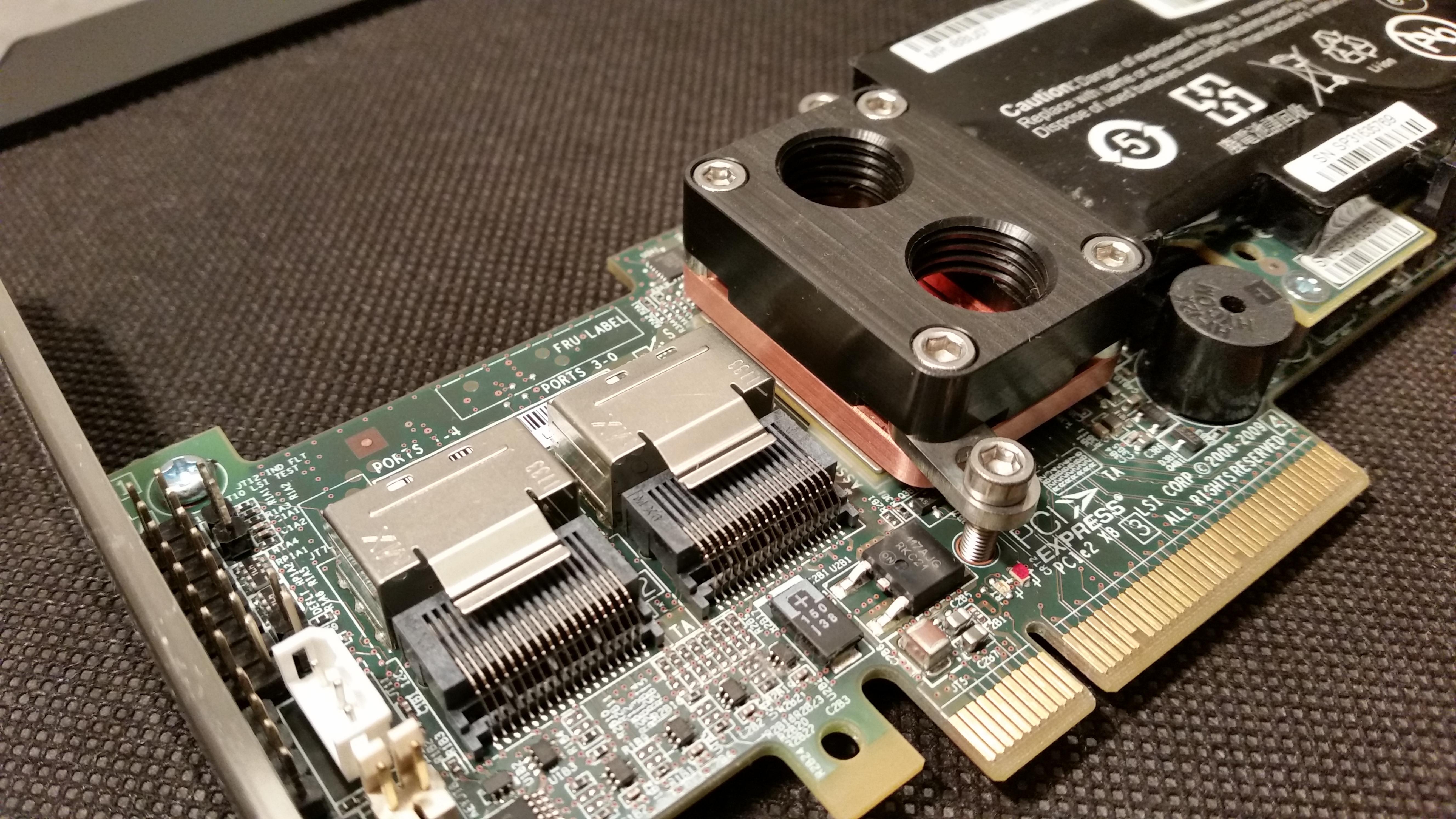

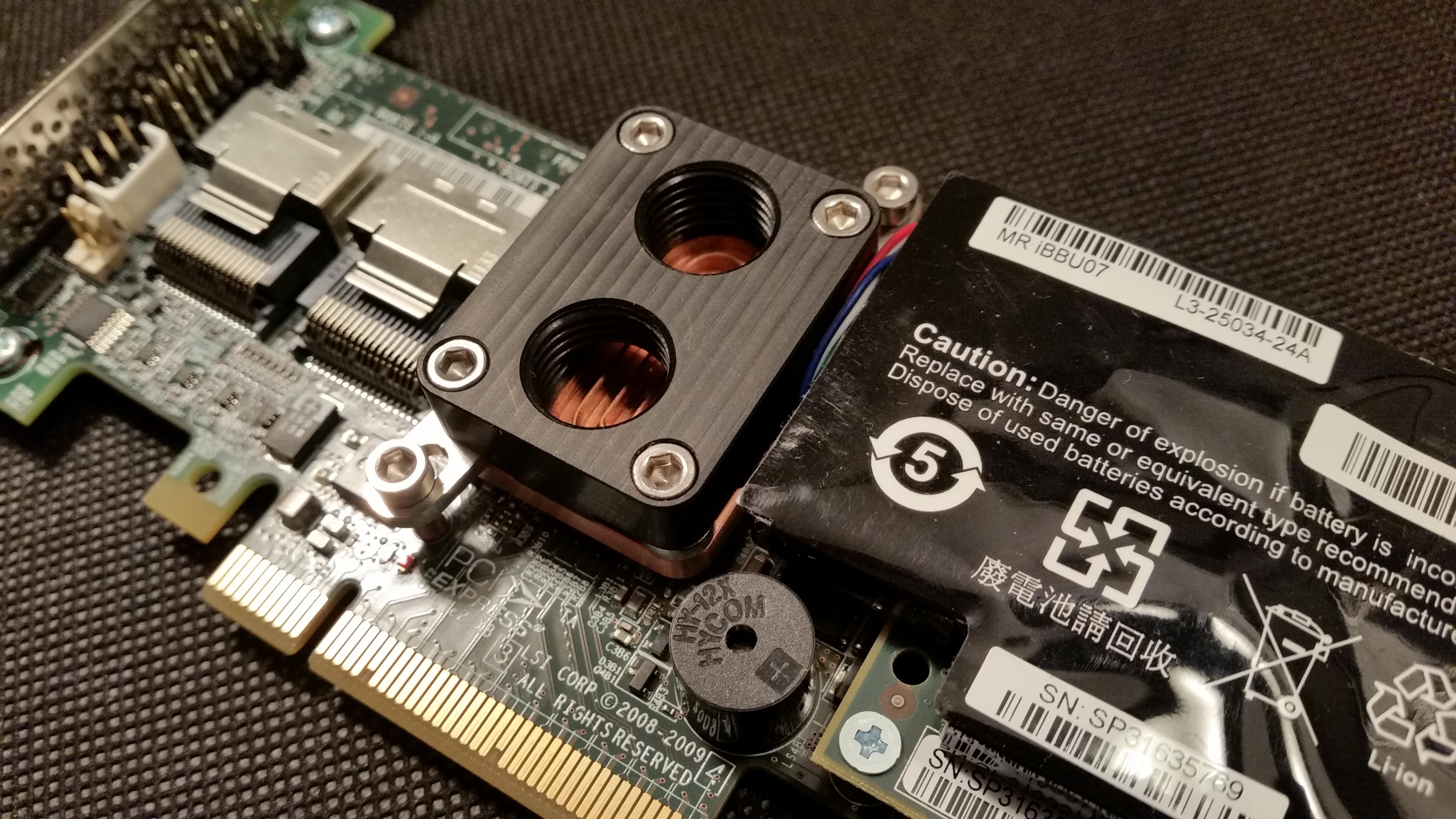

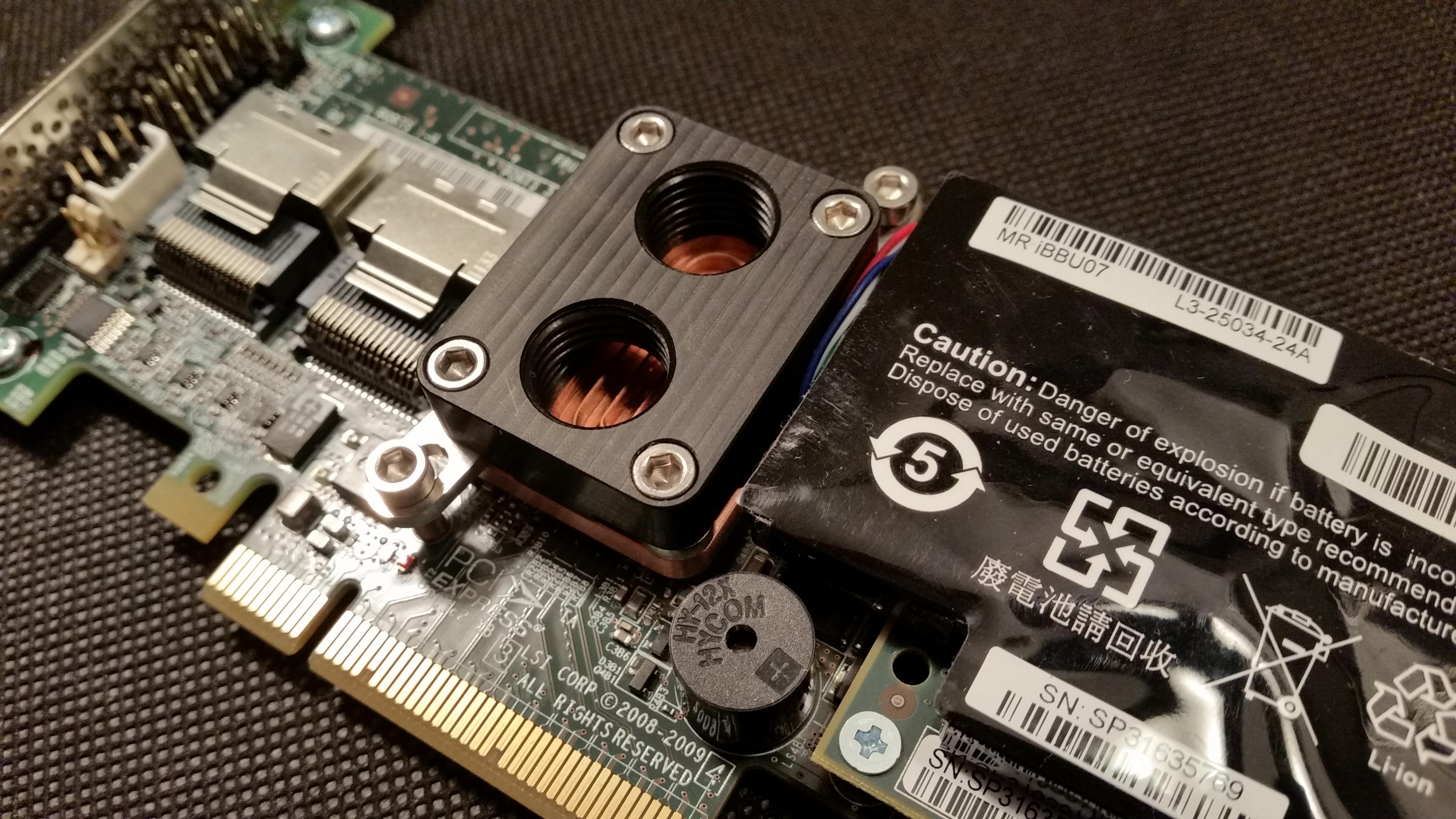

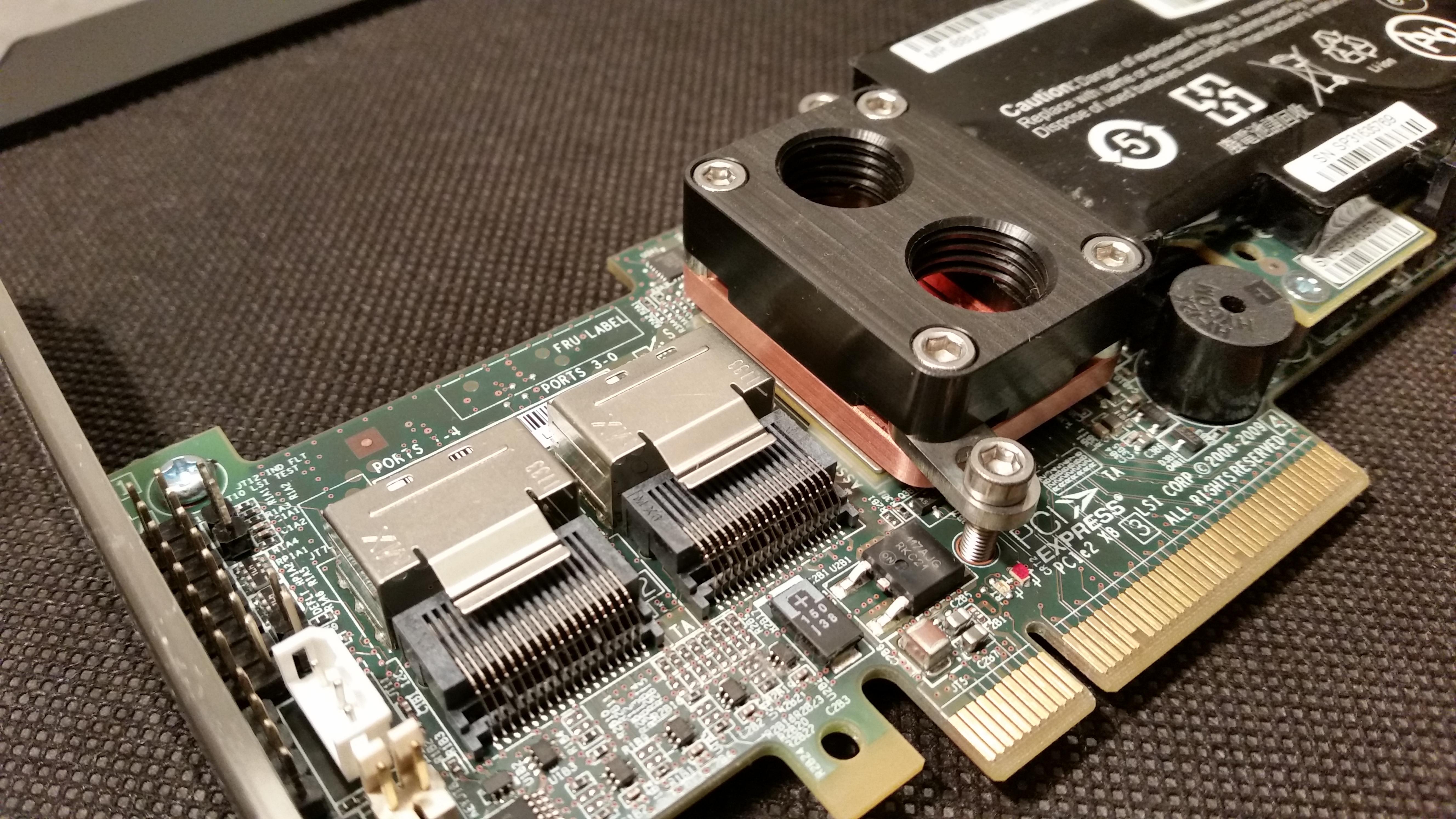

was den raid controller betrifft, ich kann den lsi absolut empfehlen. benutze ich nämlich selbst. gebraucht von ebay. da kosten die nur einen appel und ein ei.
ich besitze diesen:
http://www.ebay.de/itm/IBM-M5015-LS...213269?hash=item21128df255:g:bCMAAOSwstxVCtZR
ich habe allerdings einen wasserkühler draufgeknallt, da die teile auf serverhardware ausgelegt sind und einen entsprechenden luftstrom vorraussetzen ;)
