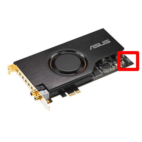

Habe heute die Asus Xonar D2X PCIe Soundkarte erhalten. Mein PC erkennt die Karte leider nicht. Der Gerätemanager sagt "unbekanntes Gerät" und identifiziert es als "ACPI\INT33A0\0". Es soll sich dabei wohl um den Intel Smart Connect Treiber handeln, wenn ich das bisher richtig verstanden hab... Deaktiviere ich die die Funktion Intel Smart Connect im BIOS, so erkennt der Gerätemanager gar kein neues Gerät (weder unbekannt, noch neue Auflistung unter Audio, Video, Game-controller)!
Windows findet keine Treiber.
Da ich die Installation nicht via CD durchführen kann habe ich die entsprechenden Treiber bei Asus auf der Website gedownloadet. Beim Ausführen der Setup.exe kommt irgendwann die Fehlermeldung: Asus Xonar D2X Audio existiert nicht.
Die zusätzliche Stromversorgung ist angeschlossen, leds leuchten.

Und was bei der DX / D2X ganz wichtig ist. Hast Du an dem Power Connector der Karte auch ein Stromkabel zur Stromversorgung angeschlossen. Ohne dem läuft die Karte nicht.
Ergänzung:
Jetzt sehe ich den Satz im ersten Post doch gerade. Du hast das Stromkabel angeschlossen.
Stecker gesäubert, noch mal umgesteckt... Siehe da es funktioniert! Habe gestern bereits alle drei slots getestet, wieso ist mir die Nacht nicht erspart geblieben?:D
