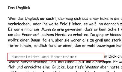

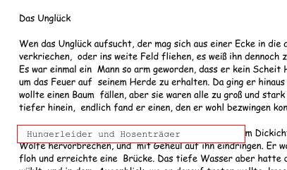

- Eine andere Möglichkeit ergibt sich mit Readern ähnlich dem von Tracker "PDF-XChange Viewer". Dass sieht hier - mit Absicht richtig handgestrickt aus - aber indem Du ein Rechteck (dann ohne roten Rand) über einen bestehenden Text legst und über dem Rechteck den gewünschten Text (mit korrekter Schrift) platzierst ....
kannst Du auch zu einem brauchbaren Ergebnis kommen.
