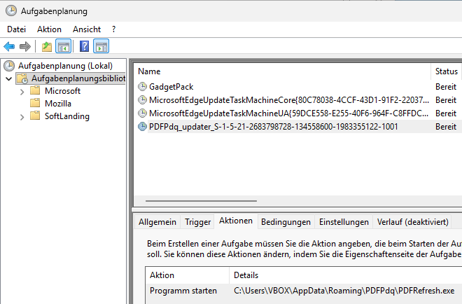

Dieses PDF-Programm legt einen Windows-Aufgabe an, um nach Updates zu suchen, dazu gibt es eine separate exe-Datei im Programm-Ordner, die bei Virustotal bei mehr Antivirenprogrammen anschlägt.
https://www.virustotal.com/gui/file...86db9cfddf8893e12854d0aee06146f8713?nocache=1
Vorwiegend gemeldet als Riskware. Und das Risiko ist nicht ganz unbegründet.
Das Programm hieß früher "PDFast", hatte zwar eine andere URL aber das Design der Downloadseite sah genauso aus.
Das Programm hatte über die angelegte Windows-Aufgabe und damit ausgeführten PowerShell-Befehlen Malware auf den Rechner geladen und Kontrolle durch Angreifer verschafft.

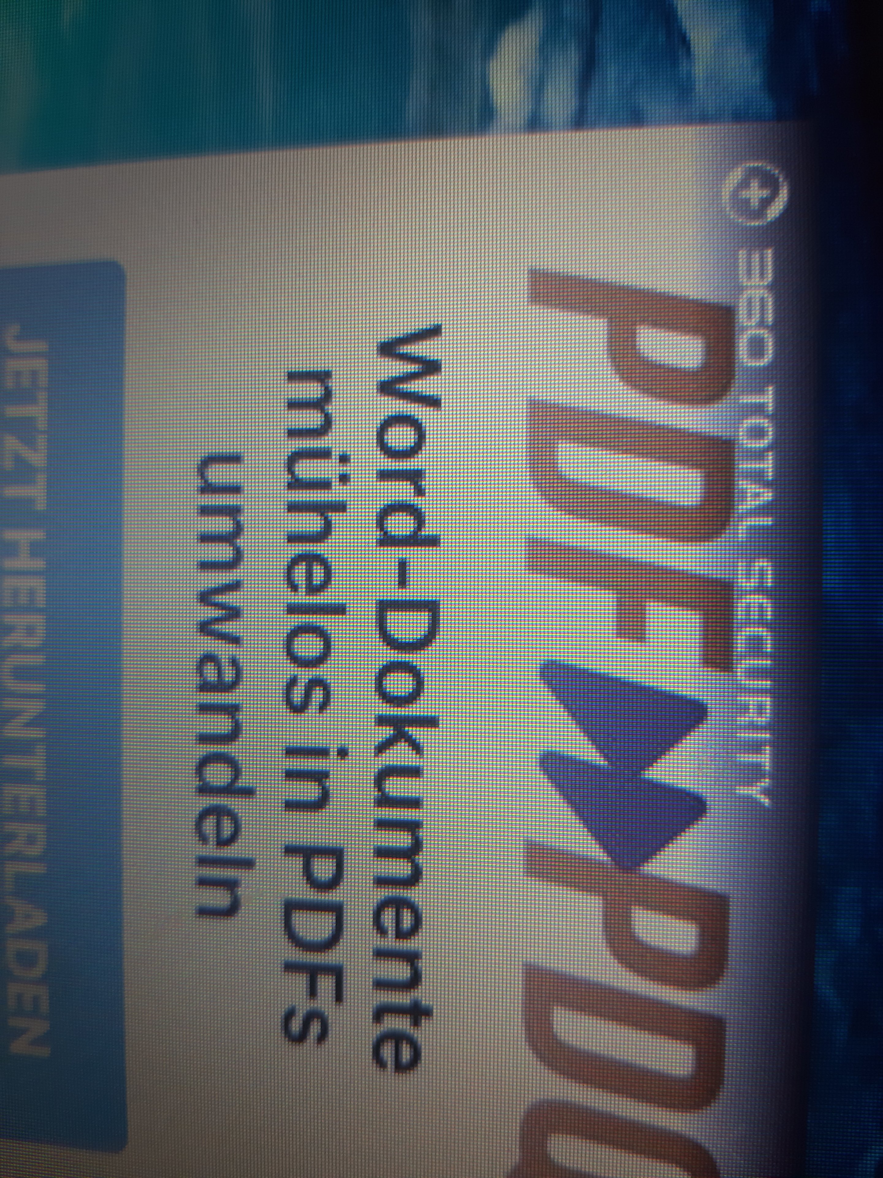

Kann das die Quelle sein? Mir wurde gerade diese ad angezeigt unten rechts

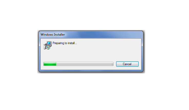

Habe beim start kurz gesehen da stand das und habe cancel gedrückt ist. Ist das normal oder eher nicht?
Da wird gerade etwas installiert oder deinstalliert...
Reaktionen: 1lluminate23

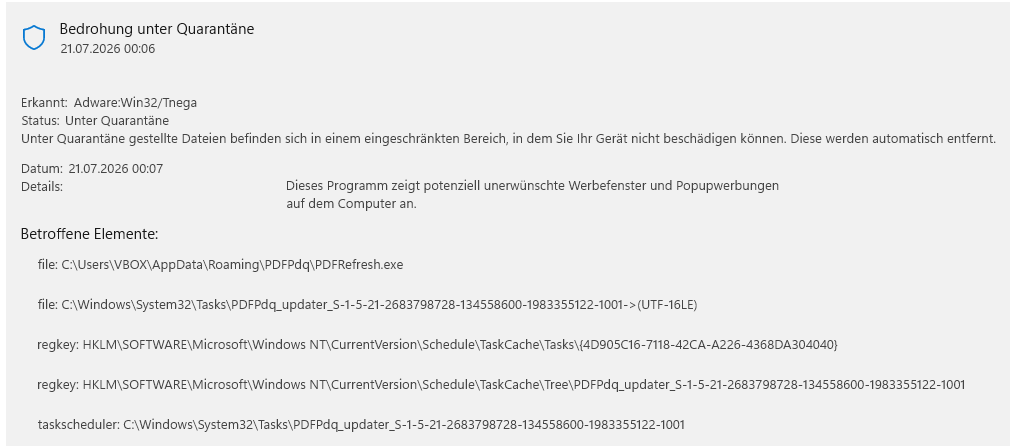

ESET sagt : MSIL/Riskware.Pdfast.A Application
ESET neigt nicht zu False Positives, das wundert mich jetzt schon. Könnte Malware als auch PUP sein. Lass vielleicht mal Malwarebytes über das System laufen oder das Emsisoft Emergency Kit.
