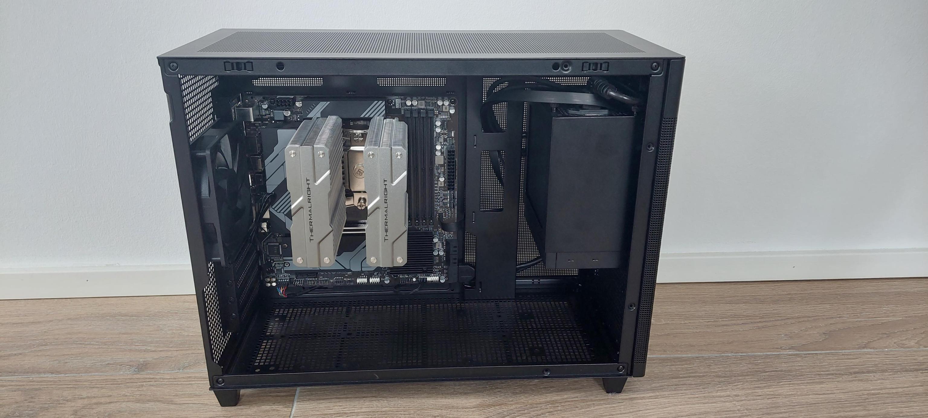

Sehr nett von dir, tatsächlich sitzt zwischenzeitlich bei mir bereits ein blanker PA120 auf einem im Gigabyte B650M DS3H gesockelten 7600X.
Da ich noch auf RAM und SSD warte, kann ich noch nichts über den Erfolg der Einbaumaßnahme sagen, aber mir scheint der Kühler bei voll komprimierten Federn ordentlich auf der CPU zu sitzen - ich berichte gerne mehr, sobald der Rechner komplett ist.
PS: Rotatorisch ausbalanciert ist er ja schonmal nicht 😅

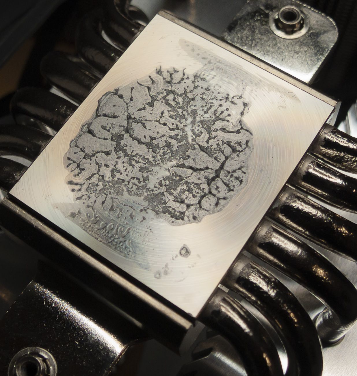

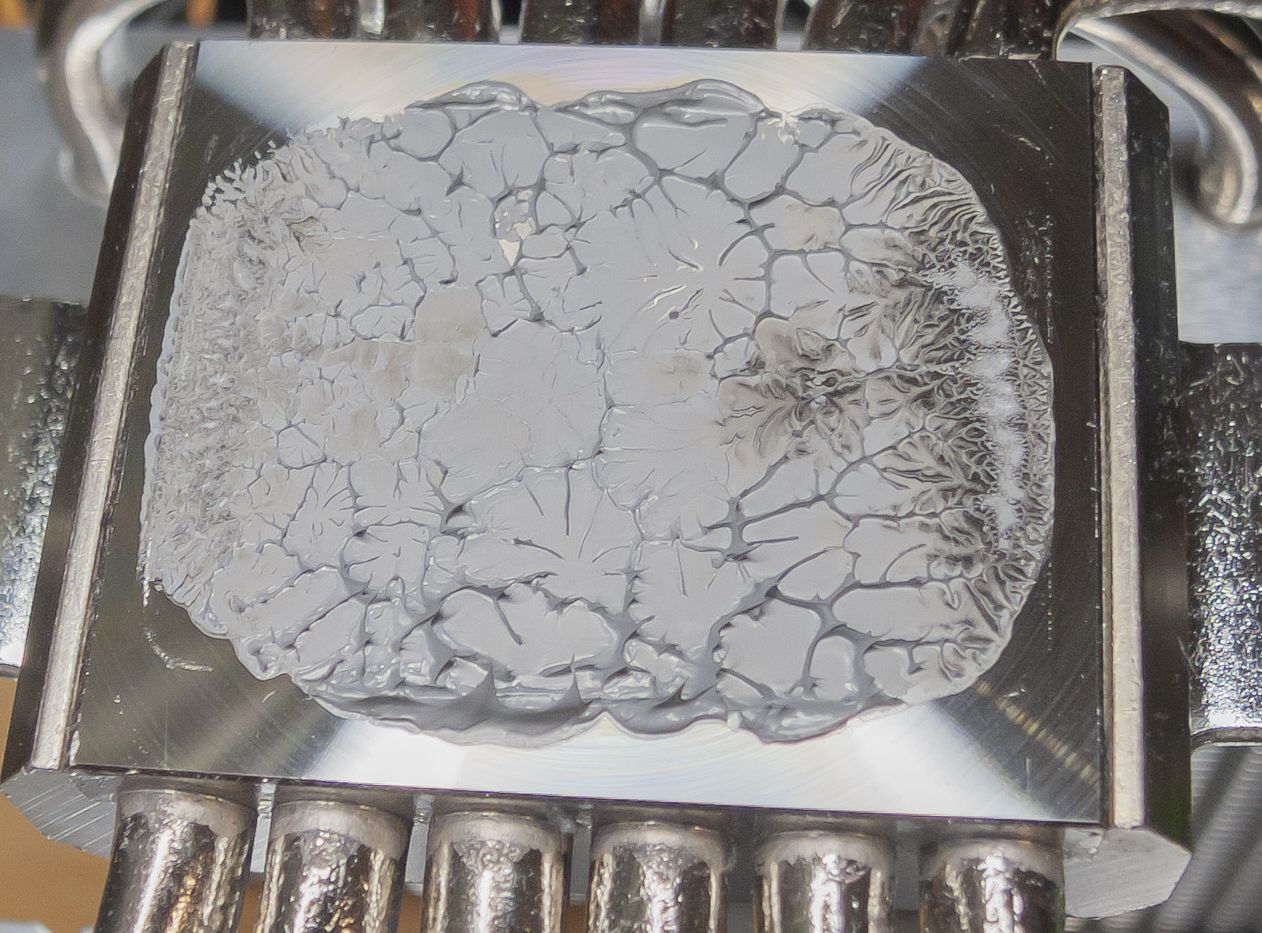

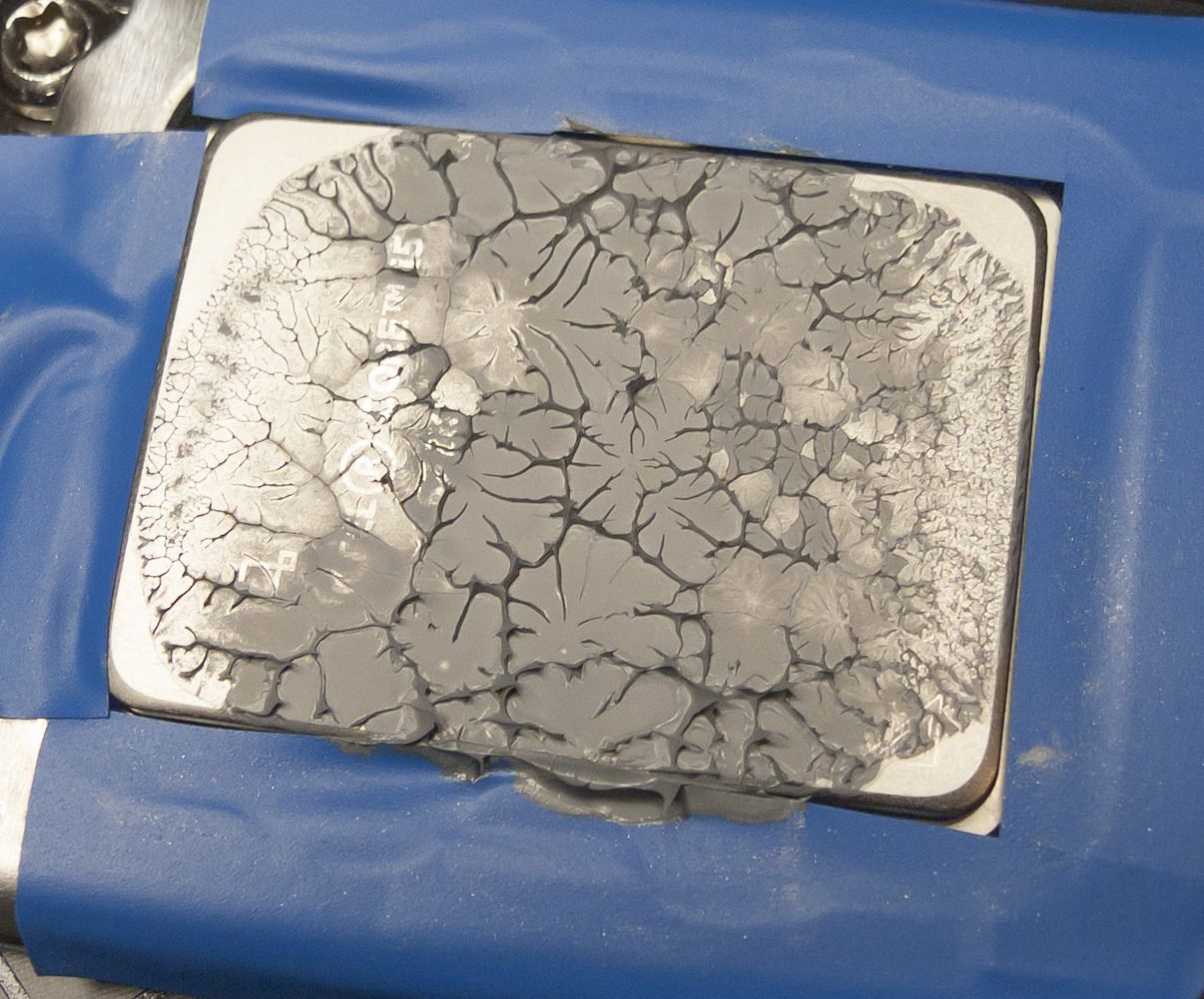

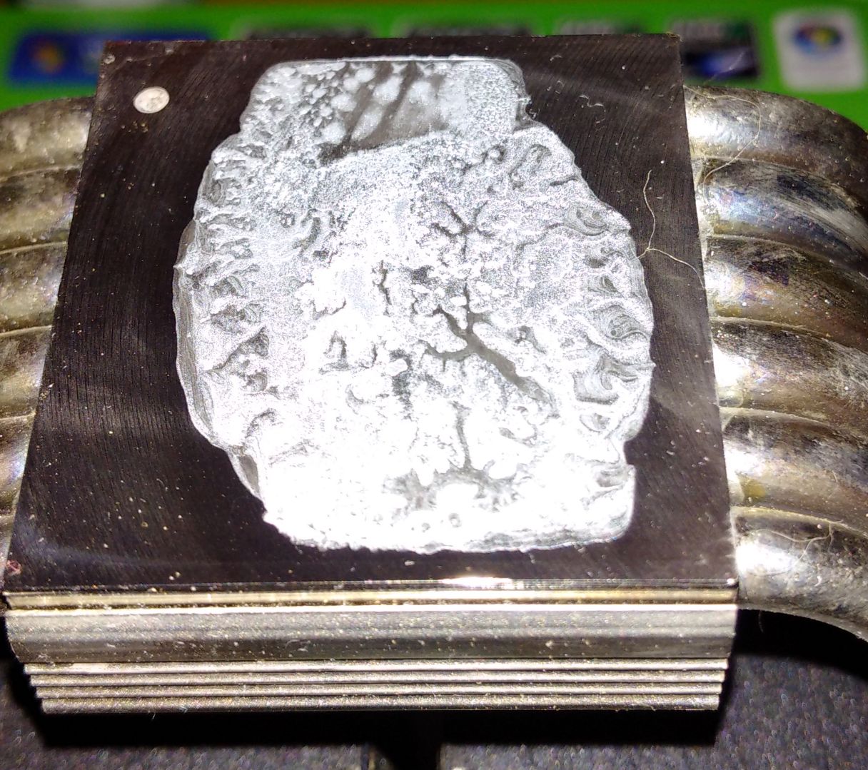

Wenn der Aufbau zum Wärmeleitpastentest wird. Meine Keratherm KP92 WLP ist mit der Backplate und Biegung zu dünnflüssig. Die Noctua NT-H1 WLP senkt den schwierig zu kühlenden P Kern 3 auf 92°C. Der Rest der Kerne pendelt mit dem Thermalright unterhalb der 90°C in Prime95 Small FFTs. Was ich nur an Noctua WLP nur nicht mag, die trocknet recht zügig aus und wird zur sandartigen Spachtelmasse. Beim Termalright PA 120SE auf LGA1700 und Sockelbiegung machen sich zahflüssigere Pasten besser.

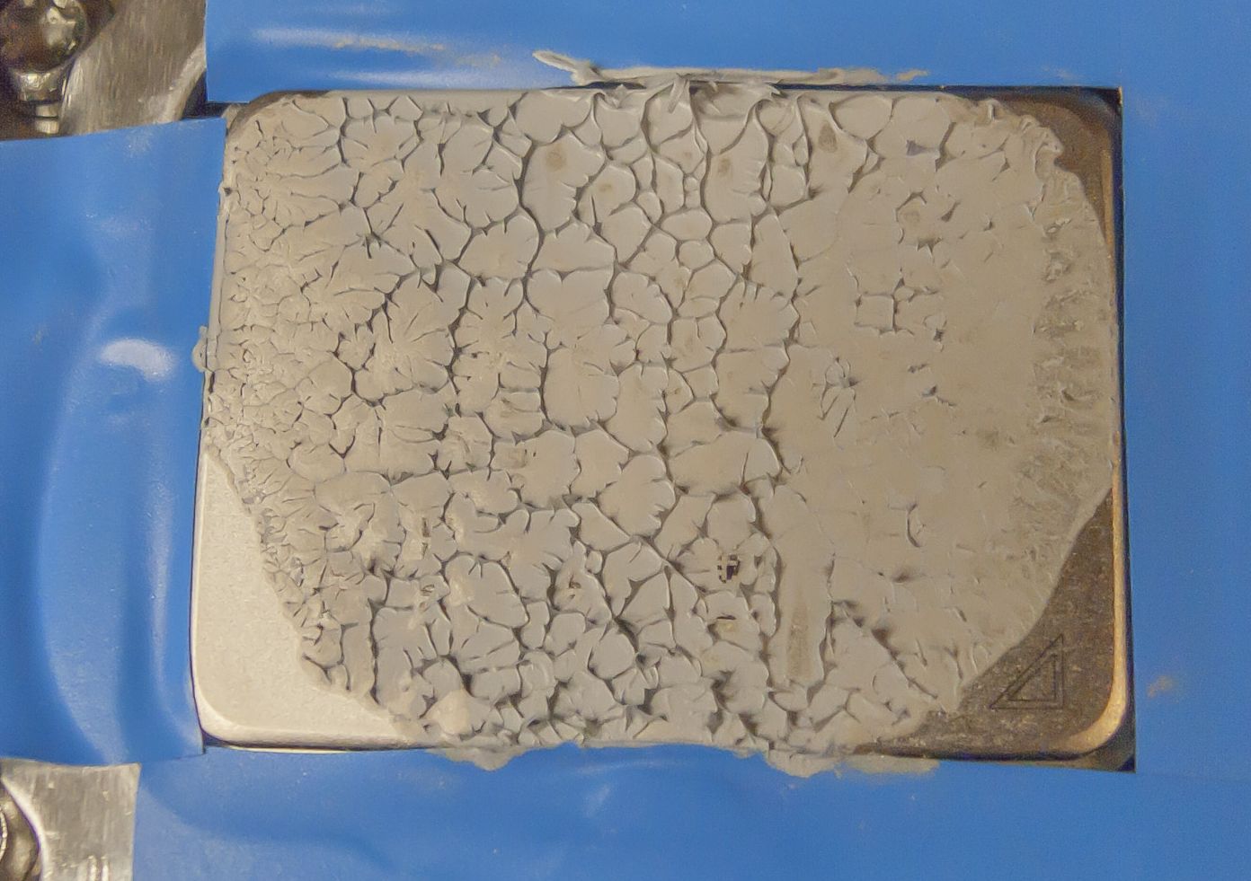

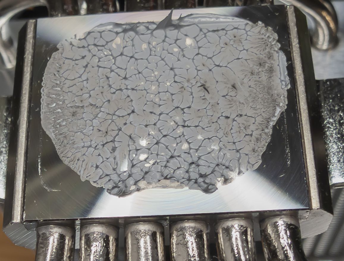

Mal die Auflageflächen.
NH-D15
PA120SE

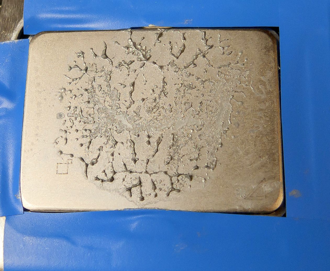

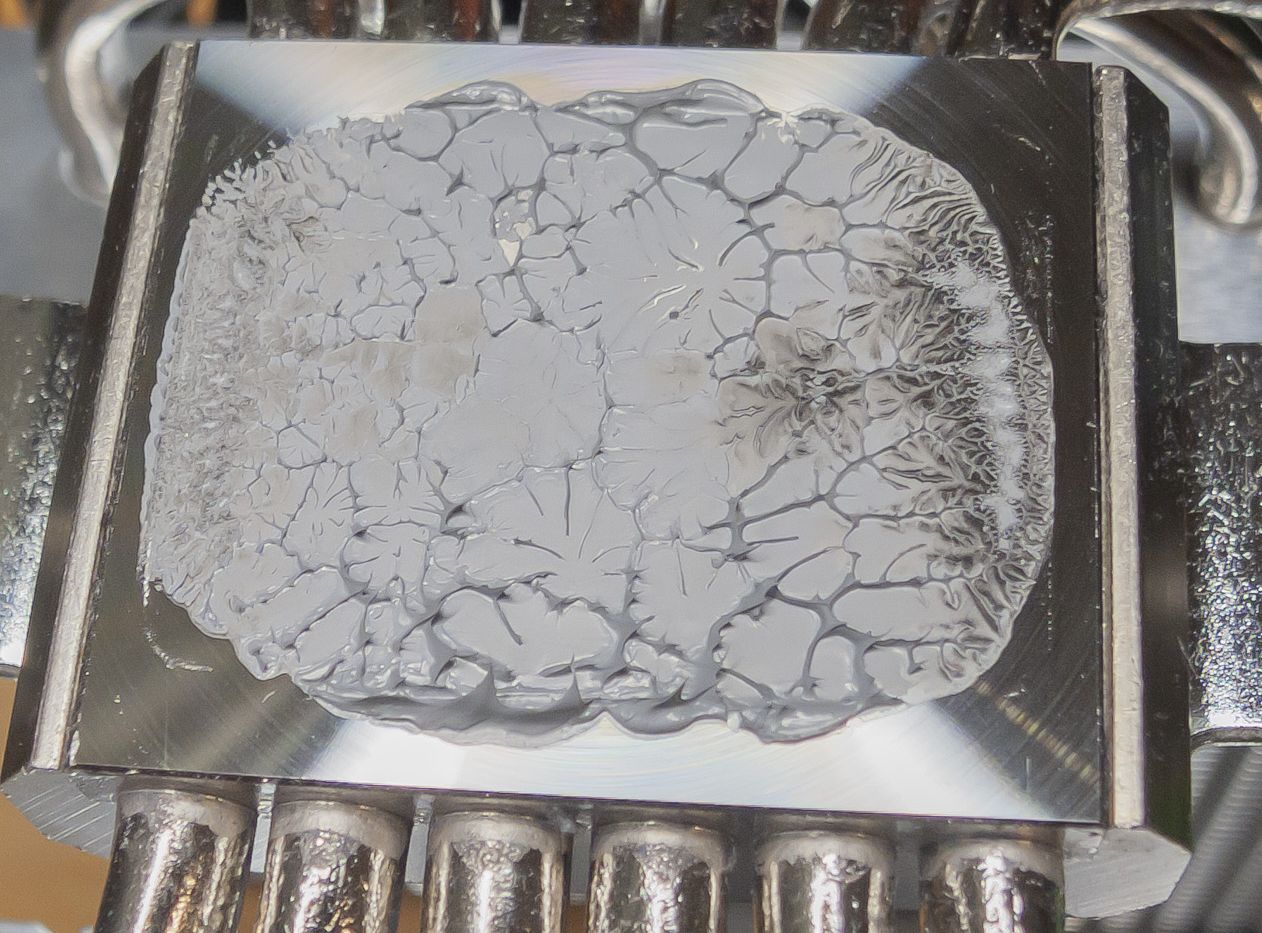

Jetzt muss sich doch mal die Original Thermalright Wärmeleitpaste testen. Habe ich schon erwähnt, ich habe es noch nicht getan?😁
Noctua NT-H1

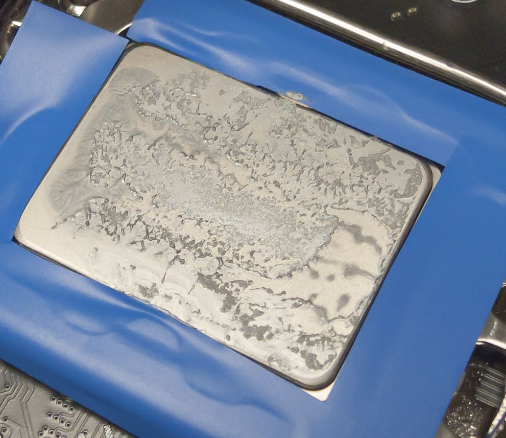

Thermalright TF7
ThermalrightTF7WLP.jpgThermalrightP120SE_TF7WLP_CPU.jpgThermalrightPA120SE_TF7WLP.jpg

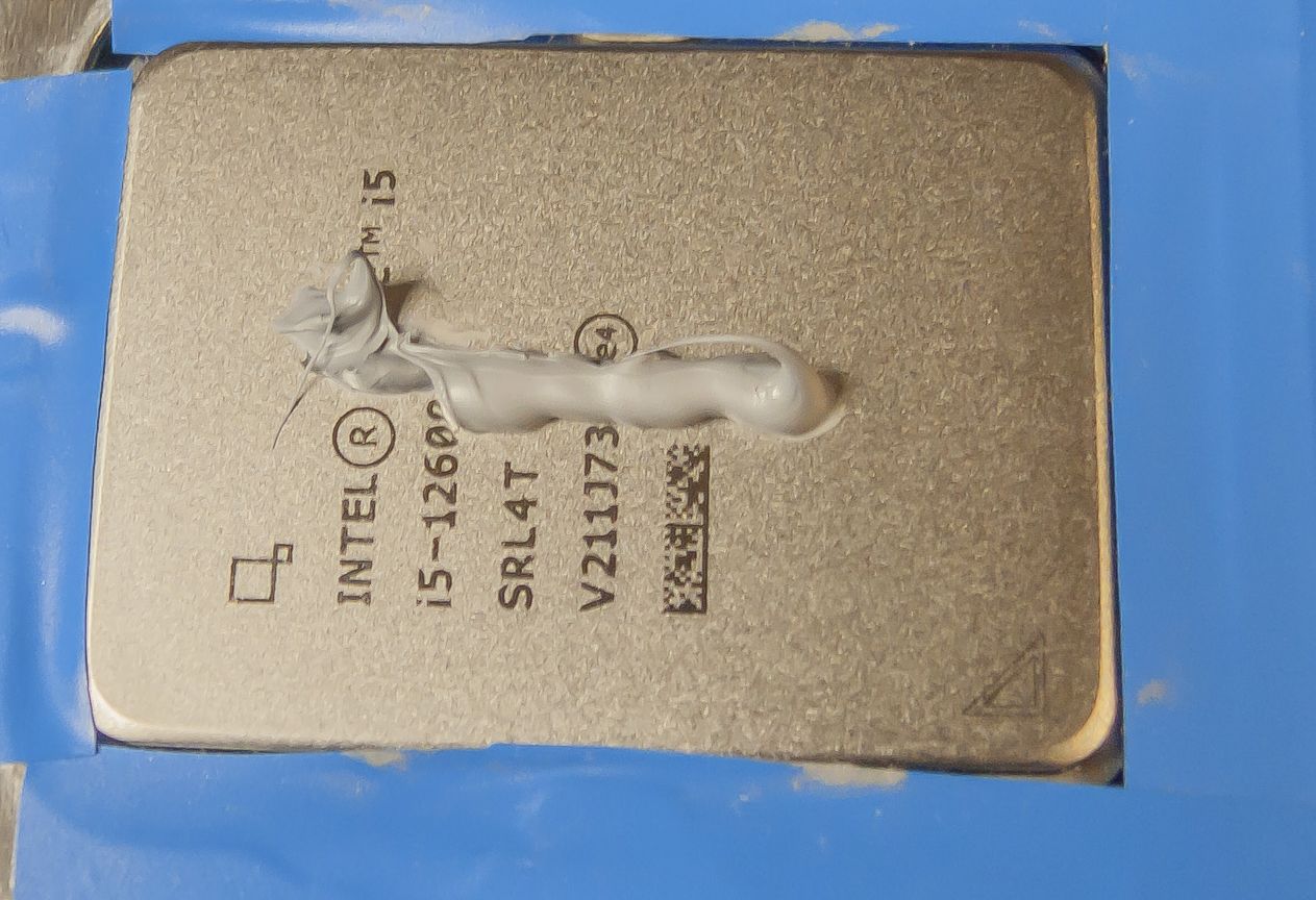

Mit der TF7 WLP bekomme ich tatsächlich die besten Ergebnisse mit dem PA120SE auf LGA1700 hin. Die 90°C auf allen Kernen werden in Prime95 nicht geknackt. Wenn ich den intel in noch mehr Paste tauche, sollte das Ergebnis nochmals besser ausfallen. Ich werde trotzdem mal die TF7 auf dem Noctua NH-D15 Kühler testen.
Also ja, der Thermalright PA120SE kann tatsächlich einen Alderlake kühlen, wenn man die richtige Paste nimmt. Wobei mir das mehr in der Mtte verteilende und nach außen drückende WLP Verteilungsprofil auf dem intel mit der Thermalright Kunststoff Backplate immer noch nicht gut ausfällt.

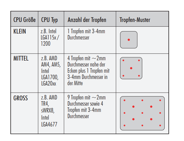

Da würd ich mal anfangen die WLP zu verstreichen.
Dein erster Versuch beim PA120 sieht mir so aus, wie wenn es etwas wenig Paste gewesen wäre
und bei einem Heatspreder der sich verzieht wie bei LGA1700 ist das nicht gut.
So empfiehlt es übrigens Noctua

Mit dem Noctua NH-D15 und der KP92 Paste gibt es geringere Probleme, weil sich der Sockel mit der massiven Metall Backplate weniger stark verbiegt. Ich nutze soviel Paste, dass es beim Andrücken nicht raus quillt. Wenn es seitlich raus quillt, was auf einigen Bildern sichtbar ist, ist es schon zuviel Wärmeleitpaste, die sich angezogen durch Verbiegen noch schlecht verteilt hat. Ich werde mir wohl nächsten Monat einen LGA1700 Anti Biegerahmen kaufen.
Da die KP92 stromleitend ist, kann ich auf der CPU nicht rum sauen, erst recht nicht in den Ecken. Die Paste war seit letzten Jahr um April herum drauf. Die ist nach meiner Erfahrung und ich nutze die seit über 10 Jahren im Langzeiteinsatz völlig stabil gegen Ausbluten oder Wandern auf der CPU. Letzteres würde nämlich im möglichen Kurzsschluss münden. Nur eben durch die flüssigere Form weniger geeignet starke Biegungen auszufüllen und LGA1700 ist hier echt ein Sonderfall.

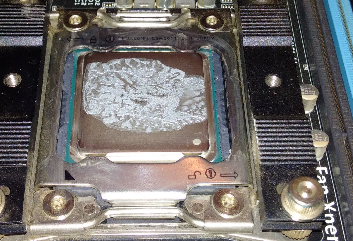

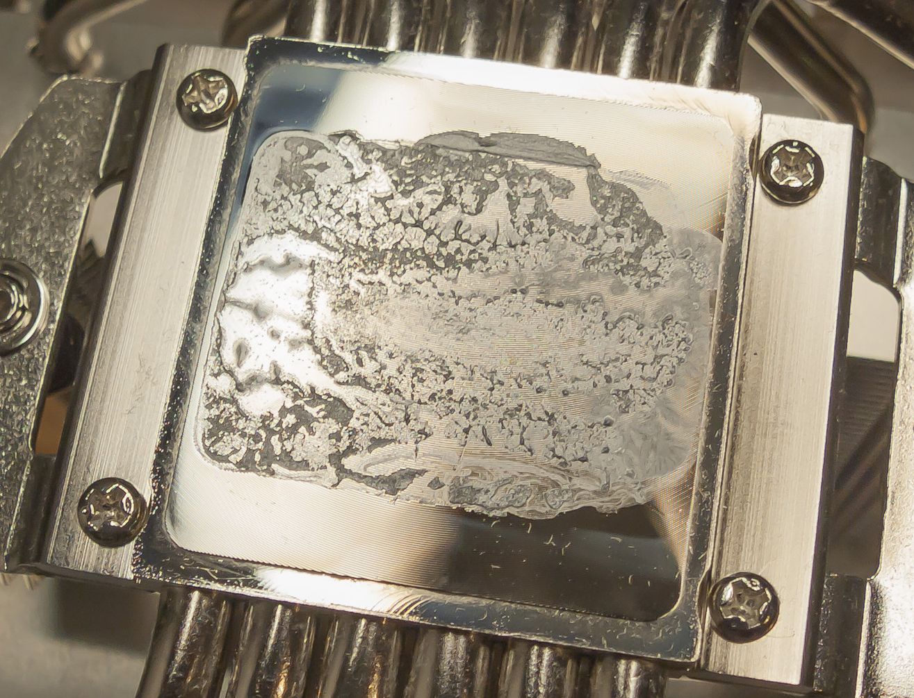

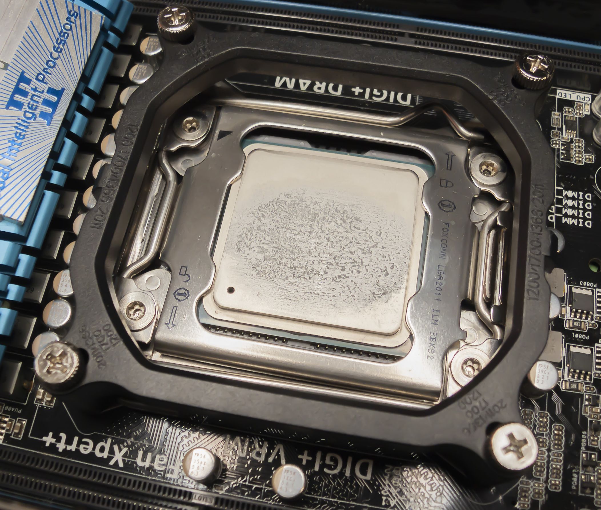

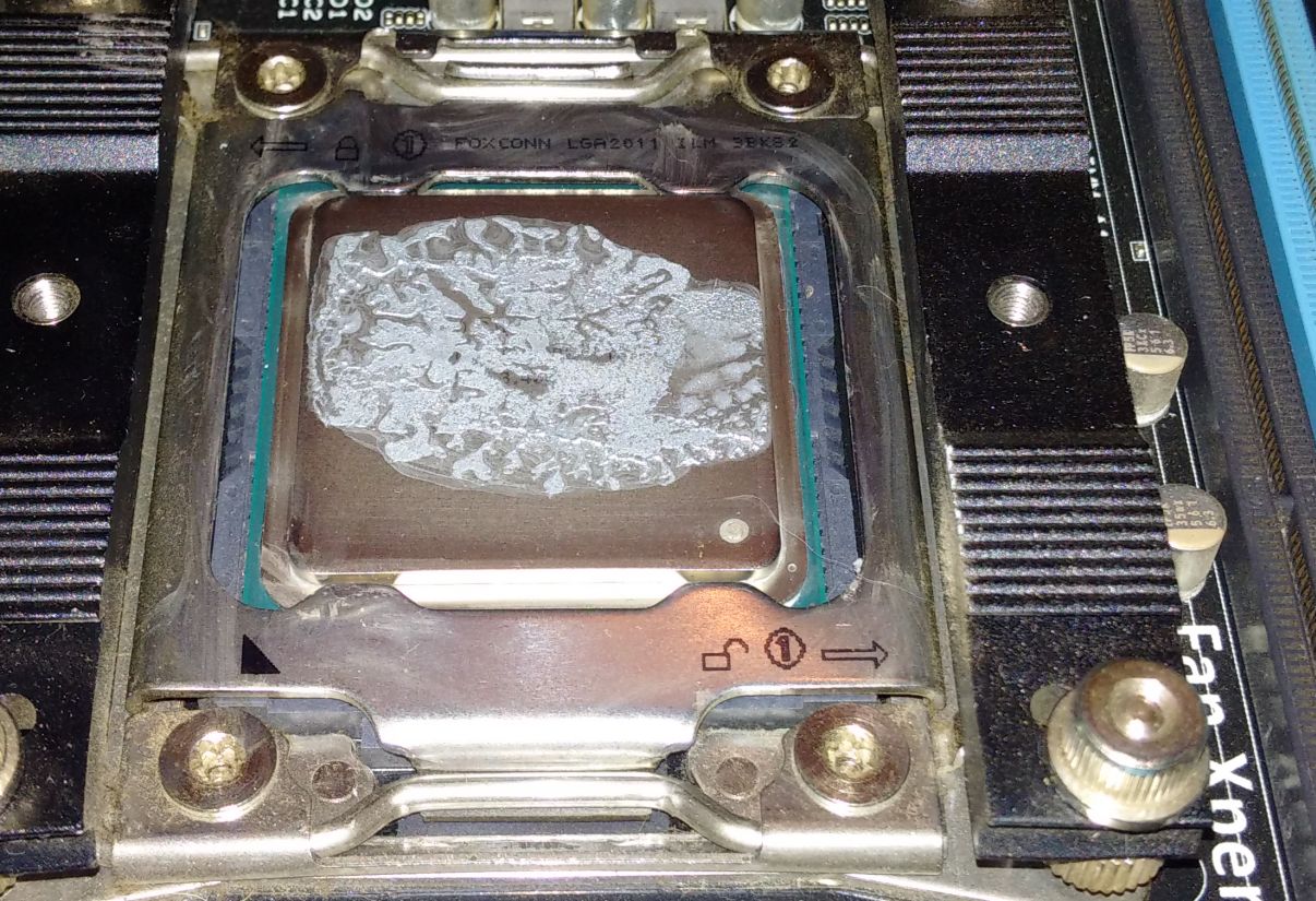

Da ich den EKL Clockner selbst auf dem LGA2011 getestet habe, reicht meine aufgetragene Menge an Paste völlig aus. Nur hat hier die Höhe vom Retentionmodul zu wenig Anpressdruck erlaubt, so leicht wie der Clockner eingehakt werden konnte und sich damit die Wärmeleitpaste nicht noch gleichmäßiger verteilen konnte. Ich will ja nur den kompletten Kern komplett abgedeckt bekommen, was aus dem Bild mit dem geköpften 4960X sogar gut hinkommt. Der LGA2011 inkompatible Clockner hat hier trotzdem mit 4.2Ghz Allkern im OC unter Prime95 bei 91°C auf dem heißesten Kern die Wärme ohne Drosselung abgeführt. Der Megahalems sitzt natürlich besser mit besserer Wärmeabführung drauf. Die WLP Verteilung ist wie ich merke in Richtung der Kühlerrichtungsbefestigung und damit dem höchsten Anpressdruck über die Klammer trotzdem immer optimal. Da werde ich tatsächlich die WLP leicht verändert auf intel Plattformen auftragen, auch wenn ich bis heute keine negativen Rückmeldungen bekomme. Bei AMD mit dem älteren ZIF Sockel ist das Auftragen der WLP weit weniger problematisch, da man mit dem Klecks in der Mitte auf den eckigen AMD fast immer eine kreisrunde Verteilung mit Abdeckung erreicht, pastenabhängig. Ich betreibe da keine Spachtelverteilung bis in die Ecken.
Jedenfalls muss man beim PA120SE auf dem intel LGA1700 bei der Installation weit mehr beachten um eine zufriedenstellende Kühlung zu erhalten und darauf wollte ich hinaus. Der Noctua ist auf dem intel unproblematisch und im Leerlauf komme ich auf dem 12600K auch auf ~25°C Sensor Kerntemperaturen. Spiele und Mischlasten mit 50-60°C sind gängig und Cinebench oder Handbrake ist für kein kritischer Temperaturbenchmark, der meine WLP Auftragungsmethode irgendwie heraus fordert. Das hat der Noctua letztens Jahr in sommerlichen Temperaturen mit mehreren Aufgaben von jeweils zwischen 10 bis 15 Stunden Upscaling auf CPU und GPU Last bewältigt. Mir hat da die Festplatte den Schlaf gestört.
