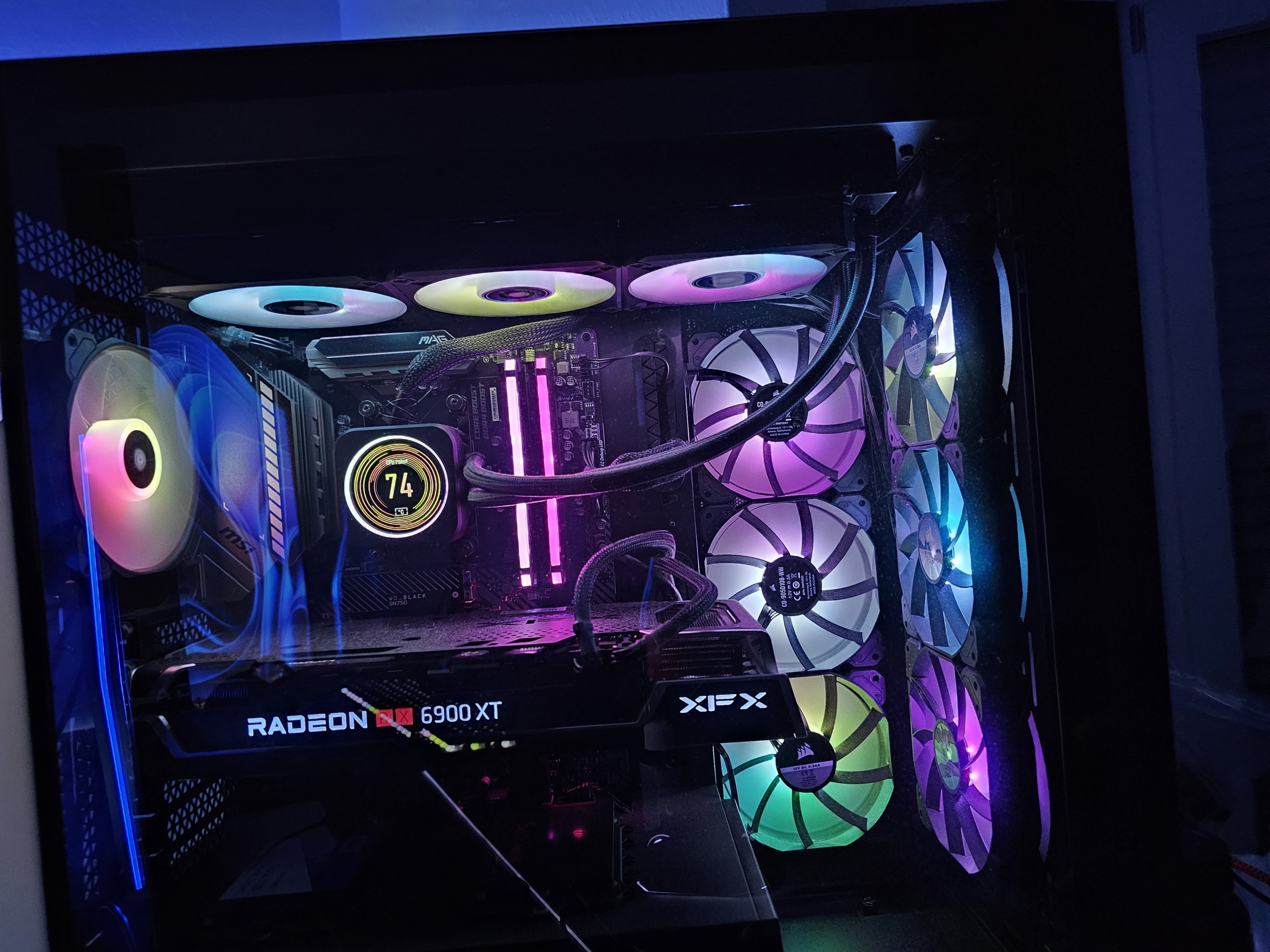

Ich würde gerne mein Airflox optimieren, da ich mit meinen Temperaturen nicht zufrieden bin.
Im idle wird meine CPU 70° warm.
CPU: AMD 5900x
Wasserkühlung H150i
Die Lüfter sind von Corsair.
Wäre für jeden Tipp dankbar
Vielen Dank

Ich zähle zehn Lüfter?
Nachtrag: die drei der 6900 XT habe ich nicht mitgezählt, sind 13 Lüfter?
Nachtrag2: Sind 14 mit dem Lüfter des Netzeils.
Ganz kurz (schreibe gerne dazu mehr): Viel hilft nicht immer viel.

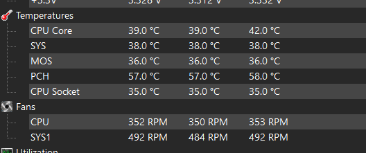

Hier mal mein luftgekühlert, flüsterleiser 5900x nach 30 Minuten Handbrake:

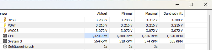

Nur 1 der 4 Gehäuselüfter ist PWM geregelt, die anderen fest auf 7 V, Screenshot von während der o.g. Last:

im Grunde vorne und oben rein und hinten raus, denn sonst kommt die kühle Luft von außen nicht ansatzweise zur CPU, wenn diese direkt von oben wieder rausgeblasen wird

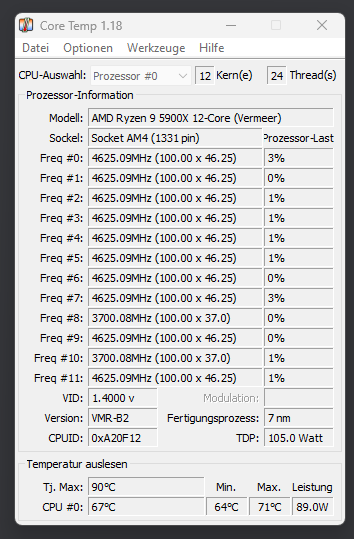

hier ein Screenshot von CoreTemp, könnte zu wenig aufgetragene Wärmepaste das Problem sein?.
Vermutlich stimmt mit der AiO was nicht. Das wäre nicht unwahrscheinlich. Also defekt, innerlich verschmoddert o.ä.
Zudem heizt du mit der Grafikkarte die CPU auf. Weil die vorderen sechs Lüfter saugen alle ein.
Die einzigen Lüfter, die ausblasen, sind an der AiO und der einzelne hinten.
Du könntest die AiO vorne senkrecht hinter die Front montieren. Dann bekommt die CPU kühle Frischluft.
Und oben/hinten Lüfter, die die warme Luft ausblasen.
Die seitlichen Lüfter würde ich komplett weg lassen.
Reaktionen: FabToGo, alan_Shore und juwa

im Grunde kannsde die 3 im Seitenteil rausnehmen, aber würde auch nicht großartig was ändern wenn deine AiO defekt ist
Reaktionen: FabToGo, alan_Shore, juwa und eine weitere Person
Also, das ist alles völliger Overkill. ES kommt mehr Luft rein, als raus geht... 3 Rein 3 Raus reicht.
Wobei ich sage, dass die AIO nicht korrekt funktioniert.
die 3 am seitenteil verwirbeln halt komplett die ganze schöne Luft von vorne... verstehe nicht wieso das so viele machen, klar, sieht imposant aus, taugt aber absolut nichts.
Vorne frische kühle Luft rein, hinten und oben raus = perfekt

Dreh mal den Radiator, so das die Anschlüsse unten sind. Falls du Luft im System hast, ist es so schrecklich ungünstig
Lüfter fest auf maximale Drehzahl regeln. Dann sollte es auch mit den Temperaturen passen.
Ansonsten halt mal generell über das Verhältnis Lautstärke/Drehzahl/Temperatur nachdenken…
Würd noch mehr Lüfter rein bauen... 😁😁😁 Und die Aio reist es auch noch raus. Im geschlossenem Case ein Cpu Kühler, einen Vorne, einen Hinten und GPU UV. Fertig. Viel hilft nicht viel, sondern macht viel kaputt.
Dein Bild vom Case ist neben dem LED Bling schon Worst Case. Da kämpft praktisch jeder Lüfter mit nem anderem.
Aio raus und Towerkühler rein. 7700x @ Dark Rock 4Pro, RTX 4070Ti UV, ein 120er Silent Wing vorn, einer hinten, fertig. GPU Vollast mach 62 grad, CPU Vollast max 82 grad. Gaming GPU max 60 grad, CPU max 70 grad im geschlossenem Case, auf 1m kaum höhrbar, 2m völlig Lautlos...
